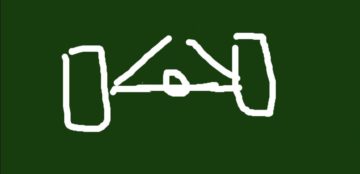

На Берлин 211 Жалоба Опубликовано: 22 сентября 2015 Коллеги, всем привет!!! Нужны ваши совет по расположению и креплению амортизаторов заднего редукторного моста На колхозах амортизаторы крепились по следующей схеме, нижний конец к пальцу на прокладке стремянки, верхний к поперечине рамы. Изобразил как мог, не художник я, извиняйте На мой взгляд схема не совсем удачна, поскольку при диагоналке амортизатор на излом идёт. Мне так кажется и в физике процесса не силён я. На вояках, купленных мной, стандартное уазовское крепление амортов было переделано на такую схему Крепления перенесены ближе к дифу, амортизаторы в данном случае стоят под прямым углом к мосту и в верхней части крепятся к поперечине рамы. Вот интересно для чего нужна была такая переделка и есть ли какие-либо преимущества такого расположения перед стандартным Уазовским? А так же просьба поделиться фотками ваших решений Цитата Поделиться сообщением Ссылка на сообщение Поделиться на других сайтах

На Берлин 211 Жалоба Опубликовано: 23 сентября 2015 Скурил тему по амортизаторам, вариант на первой схеме единственно верный. Вопрос закрыт, всем спасибо Цитата Поделиться сообщением Ссылка на сообщение Поделиться на других сайтах

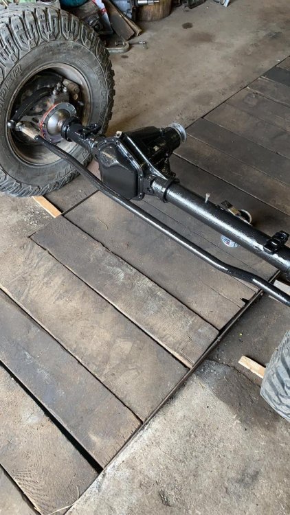

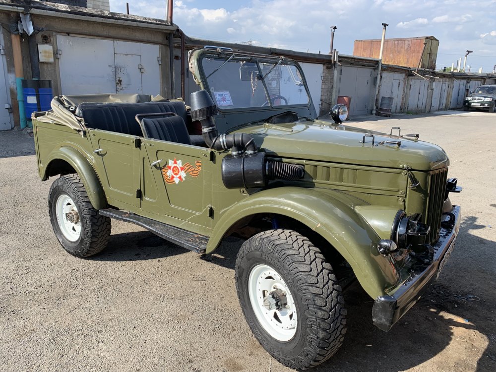

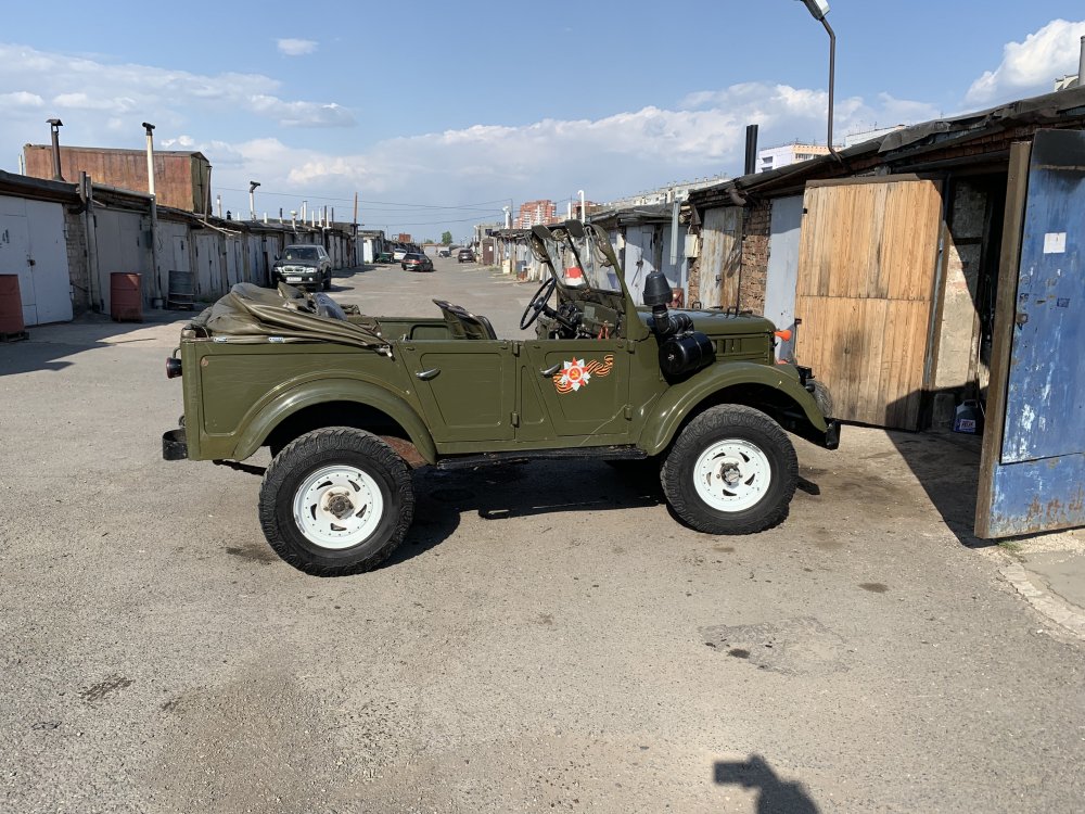

На Берлин 211 Жалоба Опубликовано: 5 июня 2019 Дурная голова рукам покоя не даёт... или Как я решил вернуть ГАЗон из гряземеса в сток. Эта мысль меня тревожит с прошлой осени, «и что я в этой грязи не видел?» Все, что могло случиться - уже случилось. Я сейчас про смешанные чувства и про удовольствие и гордость за превосходство ГАЗона на покатухах и про унизительные возвращение в гараж на галстуке с разорванной коробкой и не только ей. Первая ночь в болоте уже была, второй такой безысходной и пугающей уже не будет, в овраг чуть не кувыркнулся и это тоже уже было, эти две подряд сигареты мне здоровья точно не добавили. Ну в целом ход мыслей понятен. Сказано - сделано, открываю сезон на спайсерах с парами 4.1 Забрал мосты со списанного гуфсиновского бобика, потратил кучу бабла на з/ч перетрехая их из-за своей гипертрофированной бескомпромиссности к надежности (Боже о чем я... это же запчасти уаз). Тут прям на руку подвернулась не сильно ушатаная резя 235/85 на 16х айконах по цене новых дисков за комплект. Теперь в планах покрасить в хаки матовый, чтоб вообще огонь был. Цитата Поделиться сообщением Ссылка на сообщение Поделиться на других сайтах
Антон 1 239 Жалоба Опубликовано: 5 июня 2019 какие ощущения на ходу от спайсеров? Цитата Поделиться сообщением Ссылка на сообщение Поделиться на других сайтах
На Берлин 211 Жалоба Опубликовано: 7 июня 2019 Очень сильно переживал за то, как они в паре с родной 3-хступкой подружатся и зря... дружат норм, 402й помогает Вообще я очень доволен, отличная динамика, дисковые тормоза, в потоке чувствуешь себя намного комфортней. Вообщем не зря я убил 2-е недели и несколько кило рублей. ГАЗон в своём новом качестве меня очень радует. Да и вообще хотел сказать спасибо всем клубням и ресурсу в целом, это бесценный кладезь информации!!! Амиго69 респект за инфу в теме про колеса и диски, прям реально помогло. Цитата Поделиться сообщением Ссылка на сообщение Поделиться на других сайтах

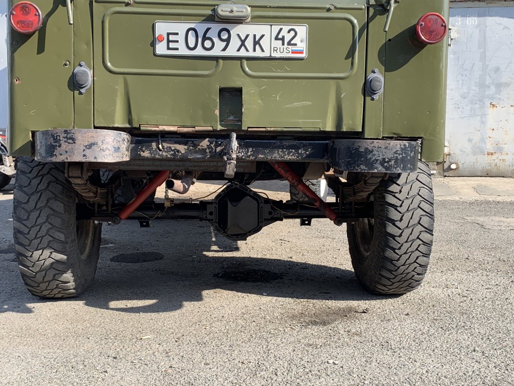

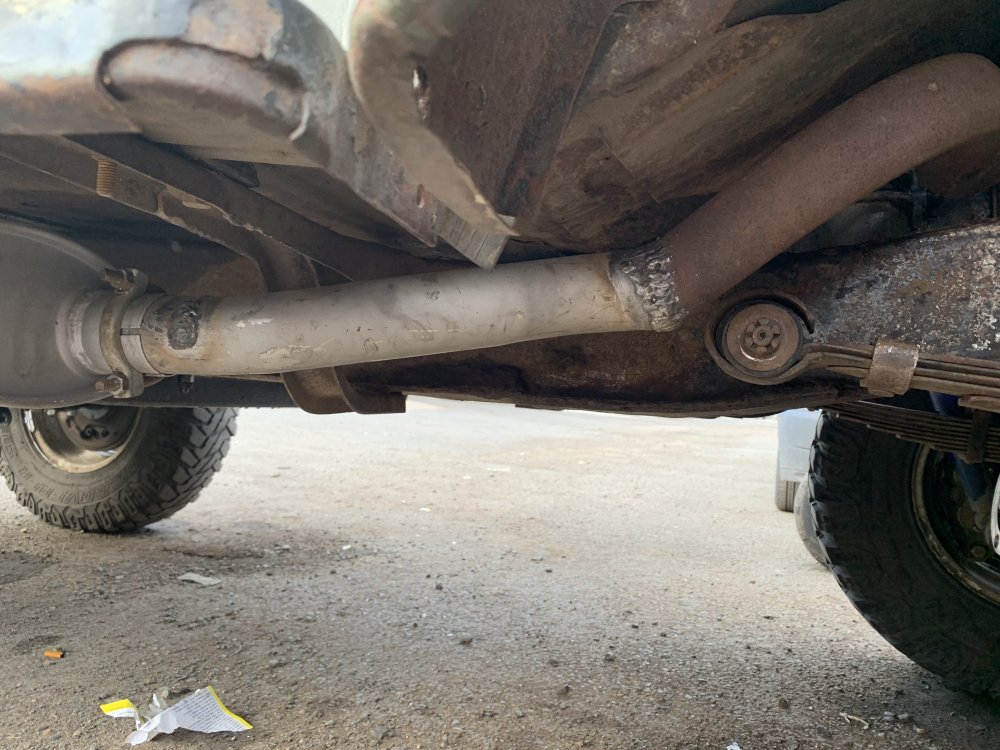

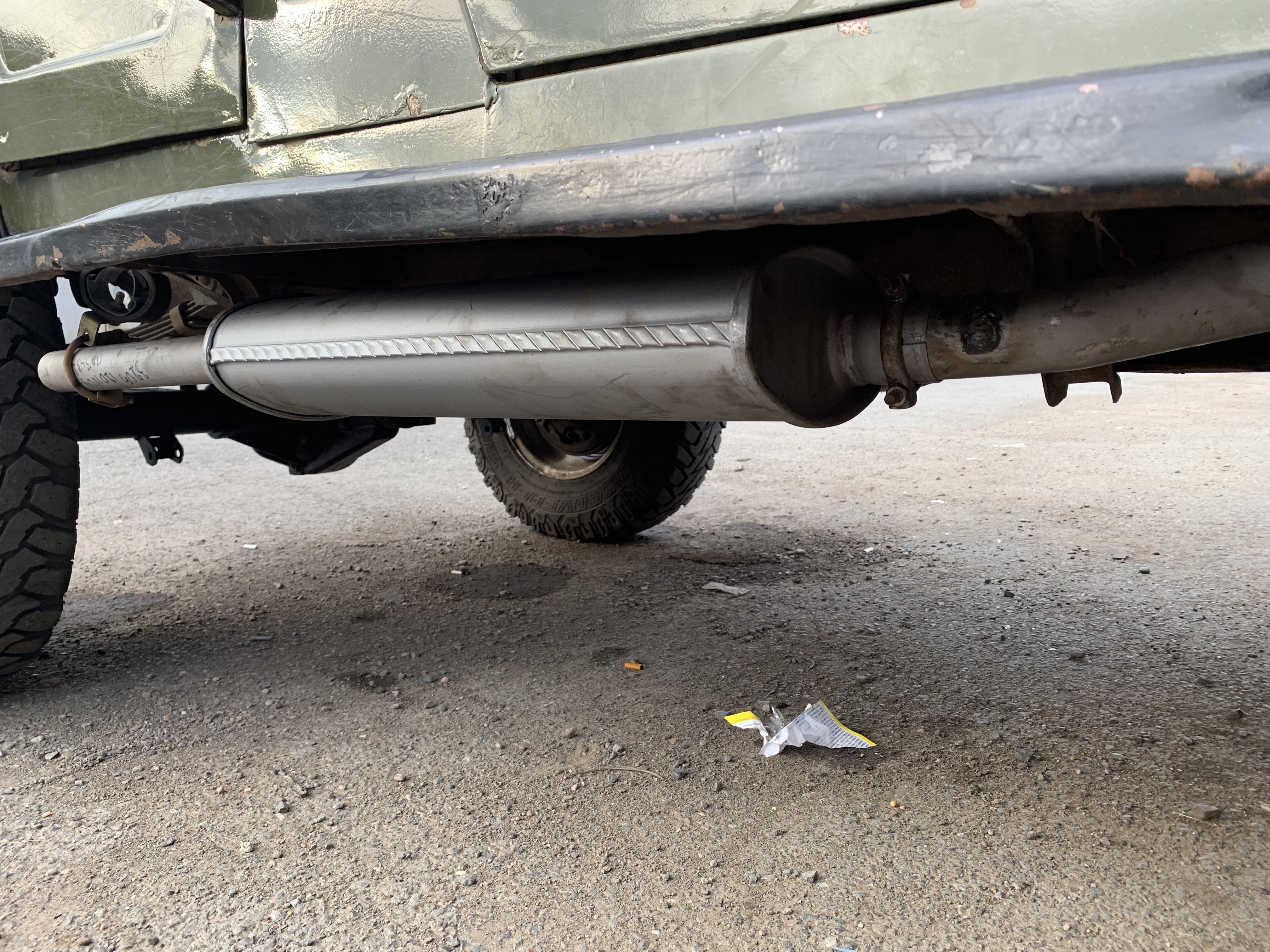

На Берлин 211 Жалоба Опубликовано: 7 июня 2019 Сейчас в планах перенести глушитель на положенное место, купил новую приемную от 417 и банку от пазика, приемная от м20 уже есть. Надо сейчас это в одно целое соединить. На драйве есть интересное решение с металлоруковом вместо упражнения с приемной, но на сколько это надежно? Что думаете? Ссылка на пост https://www.drive2.ru/l/1670905/ Цитата Поделиться сообщением Ссылка на сообщение Поделиться на других сайтах
На Берлин 211 Жалоба Опубликовано: 9 июня 2019 В общем не решил рисковать с рукавом, а заморочился с трубой Звук выхлопа изменился, мне нравится Цитата Поделиться сообщением Ссылка на сообщение Поделиться на других сайтах

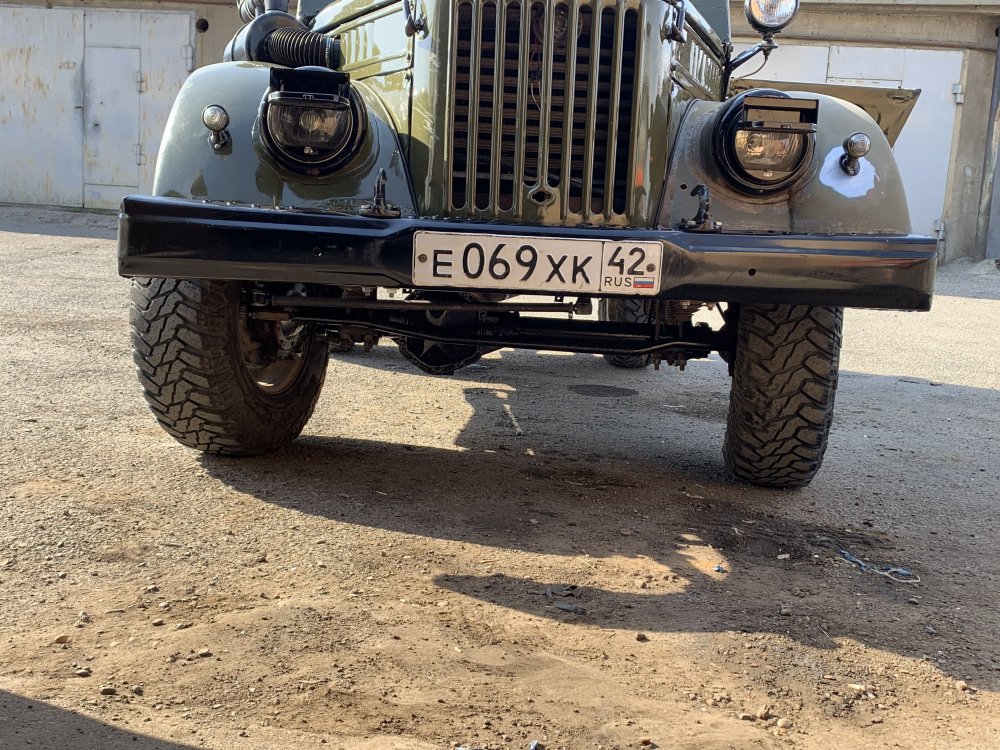

На Берлин 211 Жалоба Опубликовано: 12 июня 2019 У меня раздатка назад чутка двинута, так что инфа для всех не актуальна будет. Мой передний - это передний от буханки 3741-2203010 Мой задний - это передний от Хантера с пятиступкой 31601-2203010 Цитата Поделиться сообщением Ссылка на сообщение Поделиться на других сайтах
Саша Вии 786 Жалоба Опубликовано: 12 июня 2019 (изменено) 27 минут назад, На Берлин сказал: У меня раздатка назад чутка двинута, так что инфа для всех не актуальна будет. У меня тоже сдвинута назад на 4,5 см. Заметил, что у тебя гайка корончатая передней рессоры не зашплинтована, поставь обязательно ,от греха, у меня уже есть негативный опыт. Изменено 12 июня 2019 пользователем Саша Вии Цитата Поделиться сообщением Ссылка на сообщение Поделиться на других сайтах
