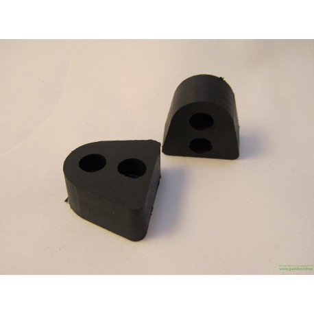

В общем сам вопрос интересуют размеры во всех плоскостях.

Присоединюсь, задолбало стучание моей двери во время езды

Попробуй поставить на кромку дверей уплотнитель вазовский.
Мне на моем газике помогло :)

Так они новодельные есть

Да есть то есть но вот только доставка стоит столько же сколько она сама.

Ну так что ни кто не может дать размеров новых таких изделий? У меня есть одна но очень сильно изношена.

Вырезал из куска резины которая ставиться на нож снегоочистительной машины. Она правда толщиной 4 см но потом разрезал пополам и получилось два упора. Осталось  отверстия просверлить и можно пробовать ставить.
А можно поподробней про вазовский уплотнитель?

Подойдут от УАЗ. Они чуть крупнее и расстояние между винтами крепления чуть больше. Однако резина штука пластичная. Всё ставится. Ещё один плюс это при больших зазорах между дверью и кузовом, УАЗ резинка их компенсирует и дверь не болтается, тогда как родная может оказаться маленькой. . Вечером фото сделаю, как УАЗкина стоит.

А как она называется? И сейчас в магазинах продаётся?

Я смотрел в уазолобазе и нашел новые написано что для 452 ( головастика ), может по годам отличались но в продаже есть.
