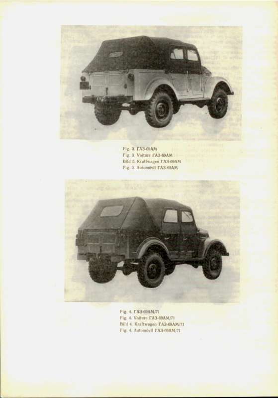

Андрей21регион 13 Жалоба Опубликовано: 29 октября 2015 Судя по картинке ,у Вас 69-АМ -экспортный вариант ,выпущено вместе с Газ69-М ,10551 шт.Как говорит GAZON ." Платон мне друг ,но истина дороже".Не верно приступать к воссозданию Газ 69 ,точно не зная все нюансы.Единственный документ котрый мы можем применять как опредилитель -каталог 58 года.На Вашей картинке ,меня убеждает точное располжение задних световых приборов.Экспортные модификации шли с двигателем 450.И Ярославская резина Я-13.Задний борт точно должен быть как на радийке,не тот ,что у Вас.Прошу ,извинення ,посмотрел на картинку написано чёрным по белому 69-А.Про экспортный вариант и про двигатель 450 просто считаем мыслями в слух,меня заклинило, 69 АМ начался выпуск в 1958 году. Возможно и АМ экспортная одна из первых но по имеющимся докам написано - "А". Но родной цвет который сохранился снизу кузова над бензобаком более похож на сине зеленый с голубоватым оттенком, так же есть места на кузове с таким же оттенком. Ничего похожего на зеленный !!!. По поводу заднего борта мы уже определились что ставить от радийки не буду. И не факт то что первые модели именно шли с выемками, но спорить не буду, меня в те времена еще не планировали . Помню одно как писал ранее, машина была подарена хозяину вооруженными силами советской армии. Данная военская часть располагалась в Нижегородской области. Цитата Поделиться сообщением Ссылка на сообщение Поделиться на других сайтах
Андрей21регион 13 Жалоба Опубликовано: 29 октября 2015 Не могу быть точным,но предполагаю ,что на ранних рамах площадки под буксировочные крюки должна быть в форме треугольника с усечёнными вершинами.Кстати ,для меня-это хитрый вопрос ,при помощи котрого при споре или желании можно найти подвох,пускай даже пустяковый ,но ,так должно быть. Площадочка у нас такая. И как видно на фото резина стоит стомил, узкая польская. Цитата Поделиться сообщением Ссылка на сообщение Поделиться на других сайтах

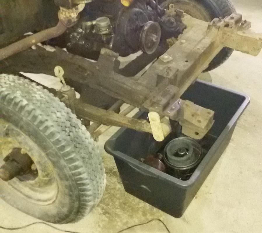

Андрей21регион 13 Жалоба Опубликовано: 29 октября 2015 сжечь,что ли решил???? НЕЕЕ пробовали открутить старый добрым способом, нагрев и ударный молот (бум бум), таким макаром мы часть болтов раскидали . Ну остальные пришлось резать Приятные моменты работы Цитата Поделиться сообщением Ссылка на сообщение Поделиться на других сайтах
Андрей21регион 13 Жалоба Опубликовано: 29 октября 2015 Вчера наконец то раскидали рулевую. И с кинули свеболты крепления к арме, так что скоро получим скелет, с которым можно работать. 1 Цитата Поделиться сообщением Ссылка на сообщение Поделиться на других сайтах
Андрей21регион 13 Жалоба Опубликовано: 29 октября 2015 Судя по картинке ,у Вас 69-АМ -экспортный вариант ,выпущено вместе с Газ69-М ,10551 шт.Как говорит GAZON ." Платон мне друг ,но истина дороже".Не верно приступать к воссозданию Газ 69 ,точно не зная все нюансы.Единственный документ котрый мы можем применять как опредилитель -каталог 58 года.На Вашей картинке ,меня убеждает точное располжение задних световых приборов.Экспортные модификации шли с двигателем 450.И Ярославская резина Я-13.Задний борт точно должен быть как на радийке,не тот ,что у Вас.Прошу ,извинення ,посмотрел на картинку написано чёрным по белому 69-А.Про экспортный вариант и про двигатель 450 просто считаем мыслями в слух,меня заклинило, 69 АМ начался выпуск в 1958 году. А где можно увидеть модфикацию двигателя "450" ????? Попробую сравнить с нашим. Цитата Поделиться сообщением Ссылка на сообщение Поделиться на других сайтах
Андрей21регион 13 Жалоба Опубликовано: 29 октября 2015 Господа нарыл кое что по старым фото. Сслыке ниже. http://www.gaz69.ru/ipb/gallery/image/101737-katalog-gaz-69mgaz-69am-gaz-69m71-i-gaz-69am71/ Так же некторые фото с иностранных сайтов. Так что по поводу выемок вопрос спорный. Надо искать литературу, с модификациями. Т.е. у кого она есть тот может подсказать. Цитата Поделиться сообщением Ссылка на сообщение Поделиться на других сайтах
jankel 790 Жалоба Опубликовано: 29 октября 2015 Внешне он одинаков ,только маркировка 450*000000* ,И на головке маркировка.450.У меня есть товарищ в Нижнем у него Газ 69-А 57 года двигатель 450.По поводу заднего борта _твой- не .твой борт.Дело Ваше. Стомил-резина от победы и возможно от Ныссы,полбеда -Варшава так её называли.Краска меняется до неузнаваемости ,но экспортные были на что-то похожее ,что Вы говорите .Надо подумать с подбором.Вы не сердитесь ,мне просто не безразлично Ваше увлечение и моё тоже.Я сейчас собираю двигатель один такой М-21Б-это тоже самое ,что и 450 ,разница в годах.21б ставили на звезду волгу,победу,ранние Газ ,скажем так по заказу ,450 ставили какя уже писал или добавлю так,на ранние Уаз. Цитата Поделиться сообщением Ссылка на сообщение Поделиться на других сайтах
Андрей21регион 13 Жалоба Опубликовано: 29 октября 2015 По поводу стомила согласен для победы был. По маркировка уже нашел инфу, сегодня глянем. По поводу обид ни вкоем случае, я тока приветсвую помощь из вне. Дело в том что от разных людей приходит разная инфа. Подбор мы планируем электронный, вырежем кусок метала снизу и отвезем. Так же такая же краска сохранилась и на недавно приобретеном капоте с шильдом ГАЗ. Да и в ПТС что удивительно цвет указан синий. Цитата Поделиться сообщением Ссылка на сообщение Поделиться на других сайтах

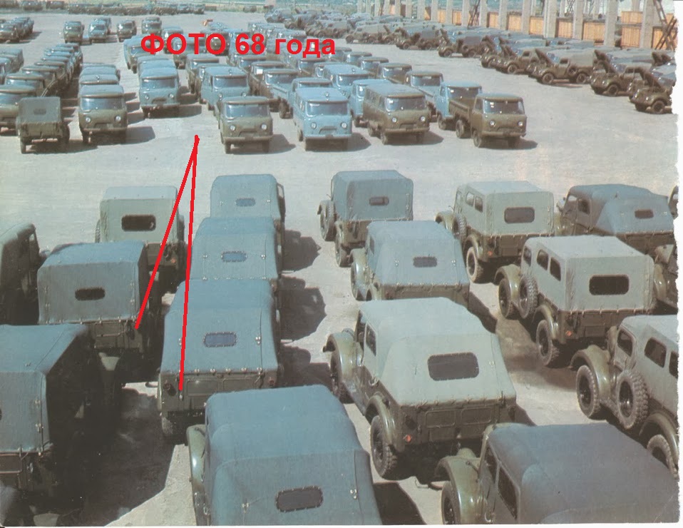

Maxx1969 2 749 Жалоба Опубликовано: 29 октября 2015 Андрей..в своем посте №57,вы все в кучу смешали.На втором фото(где отмечено красными стрелками),это не выштамповки а две разные модификац.заднего борта.Справа..69А(у него на борту стоят резиновые отбойники,в мет.оправе),а слева 69(у которого таких отбойников,никогда не было.).Там по фото видно что это площадка отгрузки готовой продукции,и справа видны модификации Газ-69-68(видно по доп.окнам,в тенте.) 1 Цитата Поделиться сообщением Ссылка на сообщение Поделиться на других сайтах
Алекс 3 946 Жалоба Опубликовано: 29 октября 2015 Андрей..в своем посте №57,вы все в кучу смешали.На втором фото(где отмечено красными стрелками),это не выштамповки а две разные модификац.заднего борта.Справа..69А(у него на борту стоят резиновые отбойники,в мет.оправе),а слева 69(у которого таких отбойников,никогда не было.).Там по фото видно что это площадка отгрузки готовой продукции,и справа видны модификации Газ-69-68(видно по доп.окнам,в тенте.) Миш, смотрю катафоты только на 69-68, как и большое заднее оконце... 1 Цитата Поделиться сообщением Ссылка на сообщение Поделиться на других сайтах

Maxx1969 2 749 Жалоба Опубликовано: 29 октября 2015 Миш, смотрю катафоты только на 69-68, как и большое заднее оконце... Хмм..да.Может отстаиваются..ждут когда поставщики катафоты на завод завезут.Прикрутить то,два винта снаружи.. Цитата Поделиться сообщением Ссылка на сообщение Поделиться на других сайтах
Андрей21регион 13 Жалоба Опубликовано: 29 октября 2015 Андрей..в своем посте №57,вы все в кучу смешали.На втором фото(где отмечено красными стрелками),это не выштамповки а две разные модификац.заднего борта.Справа..69А(у него на борту стоят резиновые отбойники,в мет.оправе),а слева 69(у которого таких отбойников,никогда не было.).Там по фото видно что это площадка отгрузки готовой продукции,и справа видны модификации Газ-69-68(видно по доп.окнам,в тенте.) Доброрго дня. Я лишь привел примеры авто разных годов и модификаций. Цитата Поделиться сообщением Ссылка на сообщение Поделиться на других сайтах
Андрей21регион 13 Жалоба Опубликовано: 29 октября 2015 Хмм..да.Может отстаиваются..ждут когда поставщики катафоты на завод завезут.Прикрутить то,два винта снаружи.. Ну я так думаю за не завинчанные детали в те времена "руки отрезали" . А тем более за срыв сроков поставки. Так что не вариант. Все же вопрос по поводу задка так и не закрыт. Изучая стариные фото на иностранных сайтах можно увидеть что "задница" у них вся разная. Мне так кажется все же, что на импорт вывозили разное. Нужно читать литертуру тех годов и смотреть старые добрые советские фильмы. Мое мнение пока остается прежним, что выемки делали все же не 8 местных, а если и была на ашках то определенной серии. Или возможно что на ГАЗе в переходный период делали одно, а на УЗЕ другое. Вет все же на УАЗе начались доработки и переделки. Господа отзовитесь у кого настоящий не тронутый раритет. Можно просто в личку фото. Цитата Поделиться сообщением Ссылка на сообщение Поделиться на других сайтах

Алексей Попович 175 Жалоба Опубликовано: 29 октября 2015 Хмм..да.Может отстаиваются..ждут когда поставщики катафоты на завод завезут.Прикрутить то,два винта снаружи.. ДА совершенно правильно ,на фото не площадка отгрузки, а отстойник куда стаскивали бракованные авто ,они шли потом в цех доводки. Цитата Поделиться сообщением Ссылка на сообщение Поделиться на других сайтах
