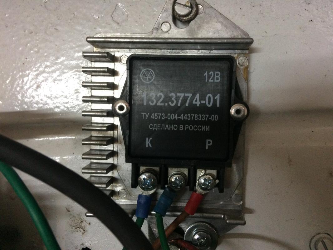

Anton69 35 Жалоба Опубликовано: 28 февраля 2016 Ещё раз прочистил карб, поставил контактно-транзисторную систему зажигания и настало шасцье)) тяга стала еще лучше, скорость 80. Что было... Наверно где-то грязь в канале экономайзера. Зажигание решил поменять потому что подгарали контакты, поменял три кондера а они все равно подгарали. Цитата Поделиться сообщением Ссылка на сообщение Поделиться на других сайтах

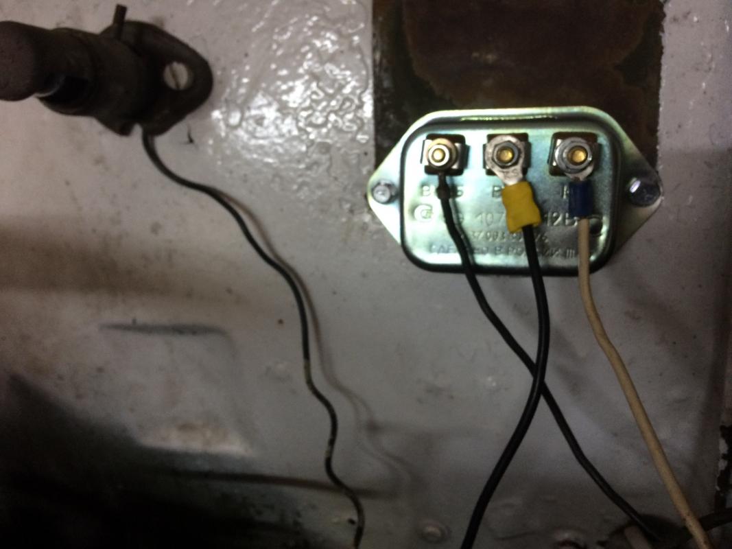

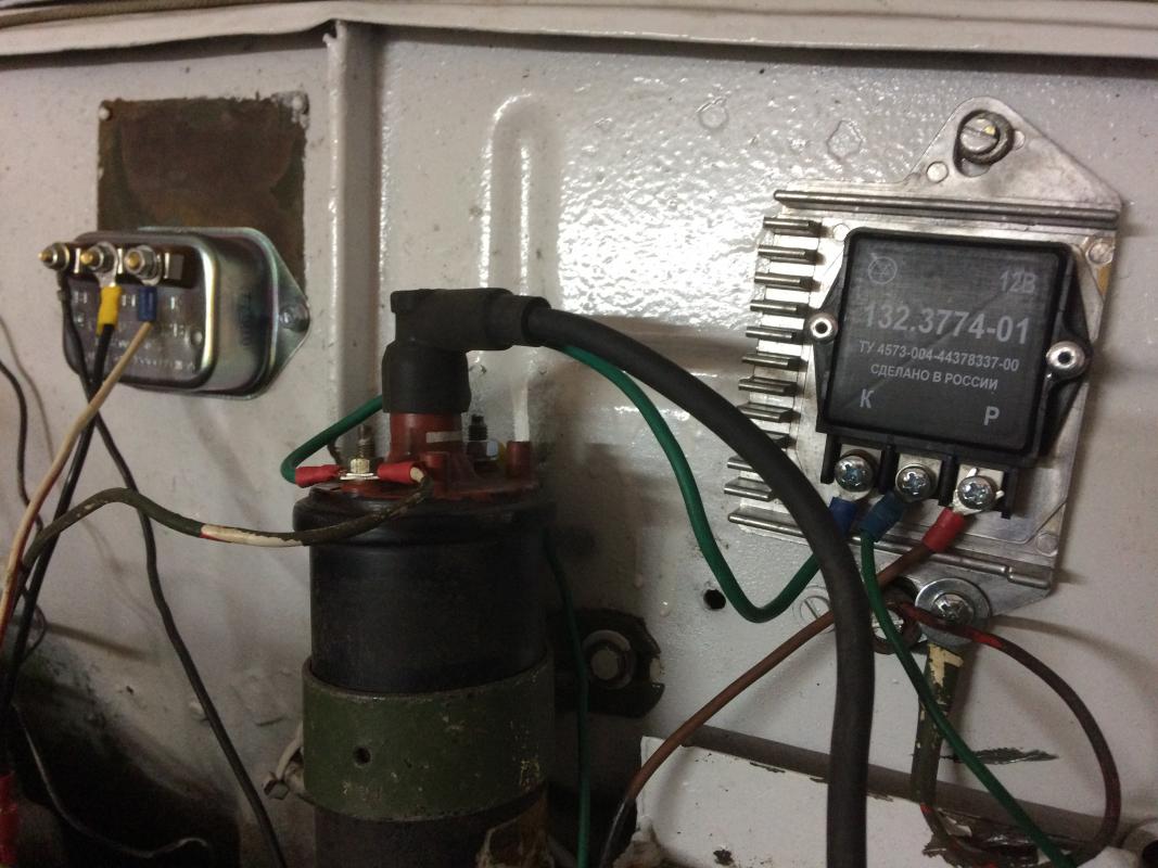

Anton69 35 Жалоба Опубликовано: 29 февраля 2016 вариатор установлен? За основу взял простую зиловскую схему с коммутатором и резистором. Катушку с добавочным сопротивлением поменял на какую то старенькую БМВшную с помойки, кондёр выкинул и соединил как надо. Если раньше искра с центрального провода была хилинькая и макс. на 5 мм, то теперь отвожу на 1 см, прямо искрищща!!! Слона убить можно. На выходных сделую фотки. Цитата Поделиться сообщением Ссылка на сообщение Поделиться на других сайтах

gazonchik1969 1 642 Жалоба Опубликовано: 29 февраля 2016 За основу взял простую зиловскую схему с коммутатором и резистором. Катушку с добавочным сопротивлением поменял на какую то старенькую БМВшную с помойки, кондёр выкинул и соединил как надо. Если раньше искра с центрального провода была хилинькая и макс. на 5 мм, то теперь отвожу на 1 см, прямо искрищща!!! Слона убить можно. На выходных сделую фотки. ТК 102 - коммутатор? там у него есть схема аварийного подключения. может пригодица, не дай бох. катушку надоть с аналогичным сопротивлением . Цитата Поделиться сообщением Ссылка на сообщение Поделиться на других сайтах
