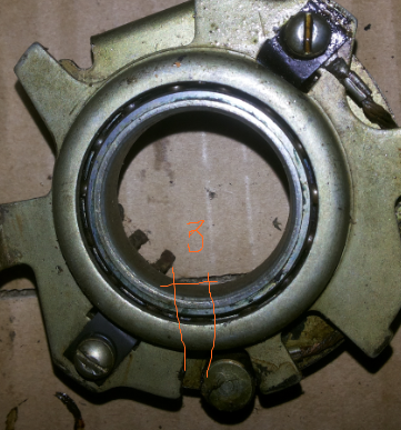

Внимательно рассмотрел контактные узлы с подшипником.
Они разные по ходу вакуума: 3; 4; 5; 6 мм.
post-30329-0-14205100-1456093933_thumb.png post-30329-0-27444500-1456093941_thumb.png post-30329-0-70443400-1456093952_thumb.png
Шесть мм на диаметре 56 мм это примерно 12 градусов ( это 24 градуса на коленвале!).
Теперь про дефектовку: Подшипники не болтаются, смазка у них есть.
Только три из четырёх подшипников щёлкают как тумблер ... от крайного положения до крайного ... видимо сказалась длительная работа с отключенным вакуумом ... вот шарики и наклепали себе лунки. Я даже не могу представить как бы работал мотор с такими крайними фиксированными положениями.
Исправил легко ... скрутил два винтика, разъединил детали, прокрутил подшипник неизношенным местом, собрал. Щёлкать перестало.

Anton69    35
Спасибо, очень интересно. У меня такой вопрос, при поворачивании трамблёра против часовой стрелки, при выставлении зажигания, вал бегунка поворачивается за трамблёром до определённого момента ок. 10°. Мне кажется это не правильно.
Поделиться этим сообщением
Ссылка на сообщение
Поделиться на других сайтах
Причин всего две. Конечно же это ненормально. Мотор будет работать "и вашим и нашим".
Первая это износ "отвёртки2 валика-удлиннителя. Утончаются края шлица. Или гнезда маслонаслса. Валик под замену. Можно изготовить самому даже без токарных работ. Одной ножовкой. Бывает соединение удлиннителя с валиком прослаблено. Там чуть подстучать и подправить.
Вторая причина - болтаются пружинки центробежного корректоа ... и грузики расходятся в случайном порядке.
Обнаружить можно без разборки и снятия с машины. Отщёлкнуть крышку распредилителя и снять бегунок ротора.
В контактноподшипниковом блоке есть окошко (на фото). Медленно проворачиваем пока не увидим пружинку. Потрогали отвёрткой ... болтается? отогнули немножко пластинку крепления этой пружинки. НЕМНОЖКО!!!
До изгибания маленьким фонариком подсмотреть в эти окошки как реагируют пружинки на пробу провернуть.
Бывает подношены эти прорези или (и) штифты.
Вероятнее всего ... поломки нету. Естественный износ понемножку в каждом месте и собрал такой суммарный зазор.
Болтание нужно устранять! Пружинки должны имееть небольшой преднатяг. Ц/б корректор должен работать при определённых оборотах. В литературе описано.
А когда пружинки ьолтаются - его нет вообще.
