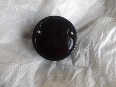

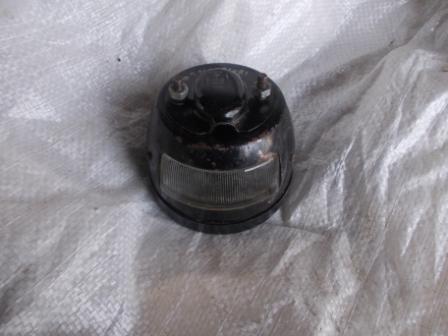

Товарищи!
прошу Вас подсказать, как работают задние фонари газ 69, в них одноконтактная лампочка и двухконтактная? габарит, тормоз, поворот?
Мне нужно на свой пепелац найти такие фонари, ну или хотя бы их заводской номер.
Фонари, купленные на рынке, имеют две одноконтактные лампочки, т.е. без переделки внутрянки никак не получится совместить в одном фонаре габарит, тормоз, поворот

В фонаре должна быть одна 1-контактная лампа (внизу, на неё подключается габаритный огонь)и одна 2х-контактная (вверху, на неё идёт поворот и стоп-сигнал)

Проблема у тебя не в фонарях.Они правильные посмотри схему и всё станет ясно.Работают по такому принципу-одна лампочка габарит одноконтактная вторая тоже одноконтактная работает и стопом и поворотом.Когда ты торможишь горят стопы затем ты включаешь поворот то начинает мигать и второй фонарт так и продолжает гореть.А управляет всей этой конетелью переключатель поворотов.Тебе он нужен с 7 проводами а не с 3

мнения опять разошлись. Так в оригинале есть двухконтактная лампочка на поворот и стоп?

Виктор1976..он спрашивает за задние фонари.А там штатно два одноконтактных патрона,под две ОДНОконтактные лампы.Работает это по старой американской схеме,которая у амеров(пример московские милицейские Форд Краун Виктория) дожила до середины 90-хх.г.,прошлого века.Нижний патрон-габарит..а вот верхнняя одноконтактная лампа работает как стоп,а так же как указат.поворота.При включенном Левом указат.поворота,стоп будет гореть только на Правом фонаре..и наоборот.

Правильно сказали выше, лампы обе одноконтактные. Для корректной работы верхней секции (стоп либо поворотник), нужна оригинальная (без колхоза электропроводка) и переключатель поворотов на рулевой колонке П-105. Только в этом случае всё будет работать.

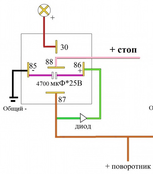

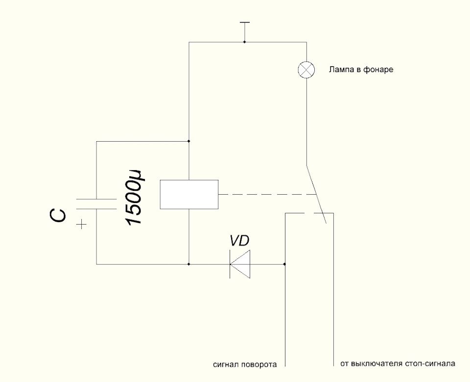

Есть еще такой вариант подключения. У себя буду делать так:
