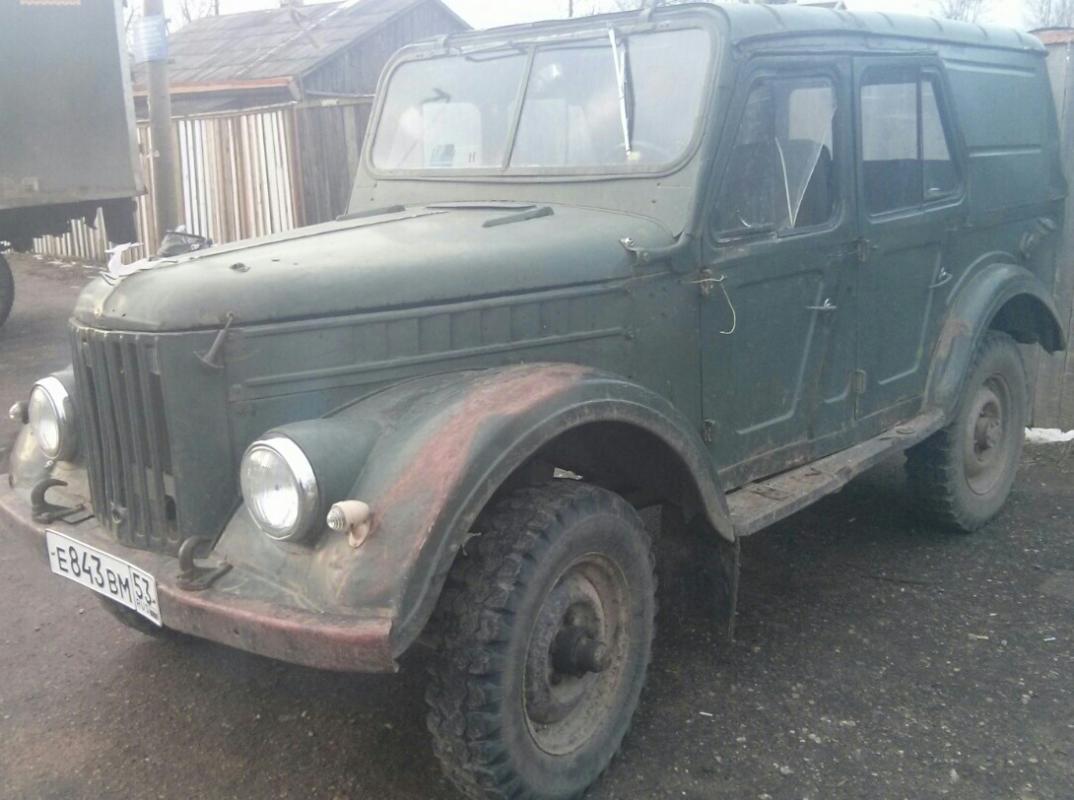

Вот решил спросить на форуме, дабы не изобретать велосипед. Вдруг есть уже готовые решения.
На ГАЗ 69А делаю жесткий верх (съёмный) и возникла проблема с креплением наставок к двери, естественно хотелось бы не сварное, чтоб можно было снять, но и жесткое, чтоб зимой снег в салон не лез. Или это не реально?
Наставки вот такие. Проф-труба 30х30х1 мм распущена на два уголка, "подоконник" из мет. полосы толщиной 2,4 мм
Приварить пластину с верху на дверь думаю не поможет, будет рвать углы
Если есь готовые варианты или идеи - поделитесь пож-ста

Вот над этим и сломал уже голову, опыта нет, до покупки газика (зимой) машины ни разу не строил.
(на фото "водительская" наставка. пока каркас,окно еще не закреплено)

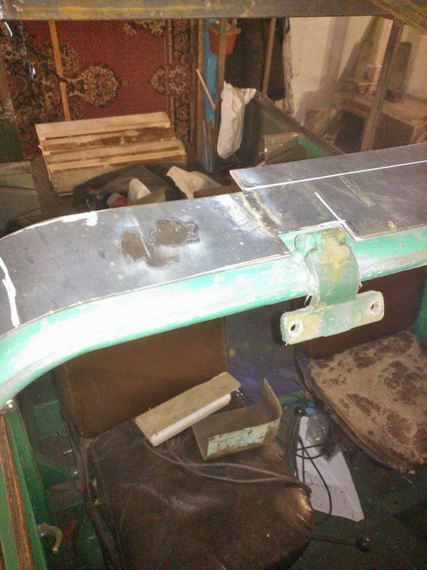

В общем, решил делать так. За основу взял совет Юрий72, но чуть изменил.
и вот что получилось (ченое - дверь, красное - усилитель (металл 2.4 мм), зеленое - наставка)
из нутри (пока так)
с наружи близко
с жестянкой (там где будет закрыто полностью)

Дополню. Наставка съёмная, к усилителю изнутри приварены гайки, на второй и третьей фотке видно болты. будет еще два. чтоб не расшатало, пока нарисовал .... думаю.
