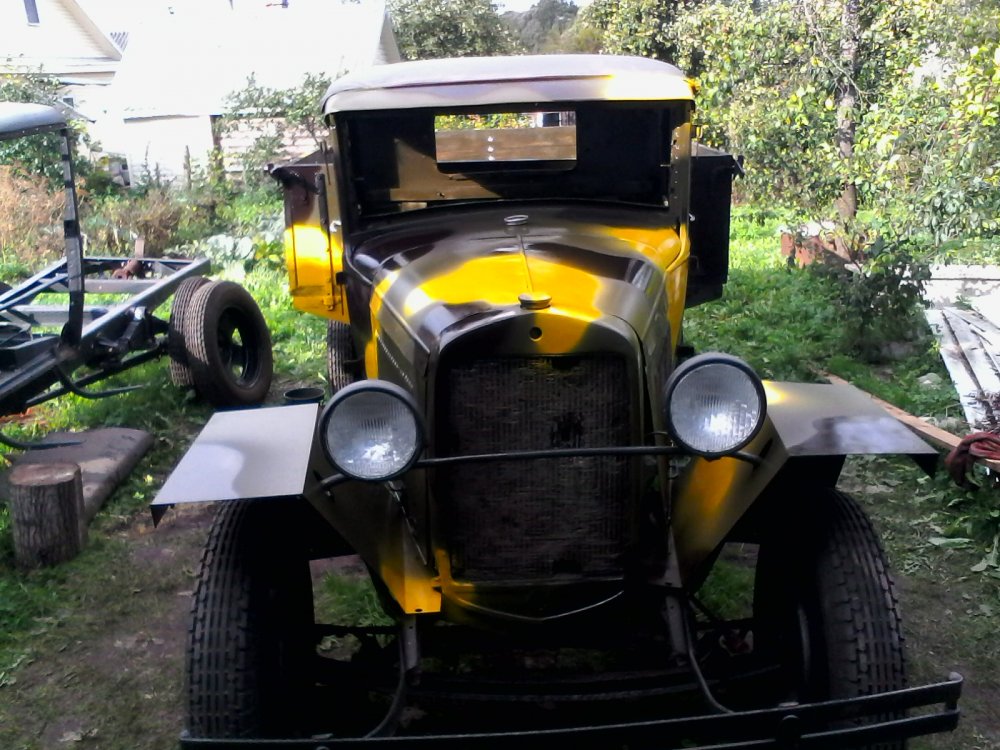

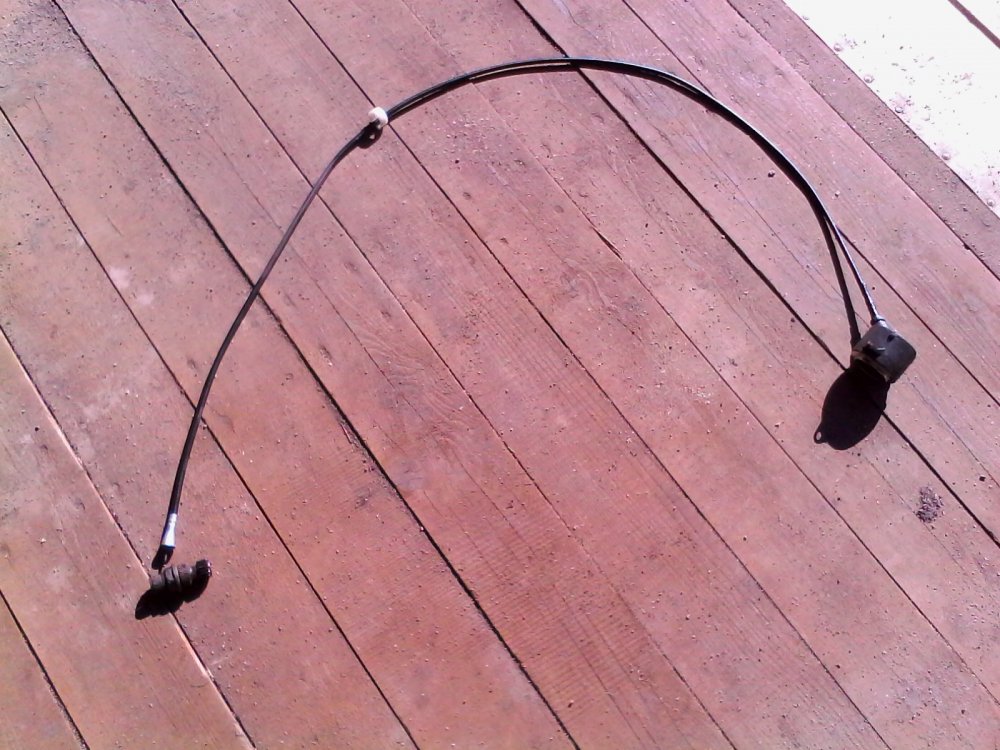

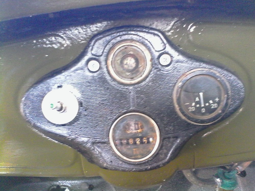

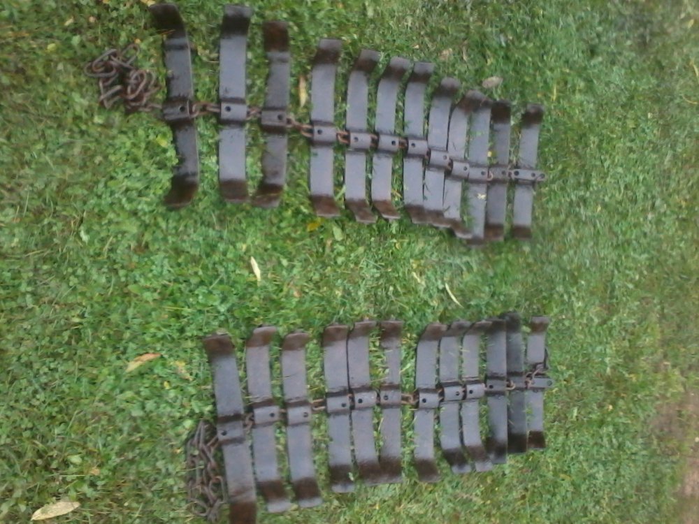

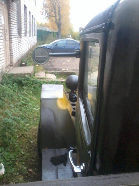

как то так сделано по оригинальным чертежам...примерно так выглядит камо того времени.

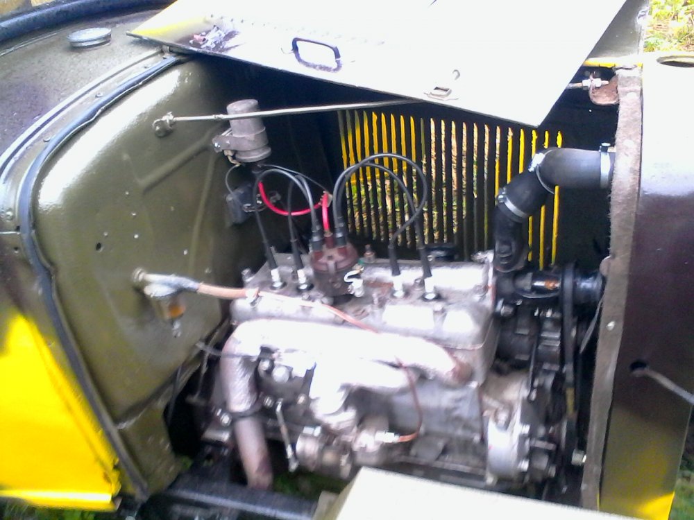

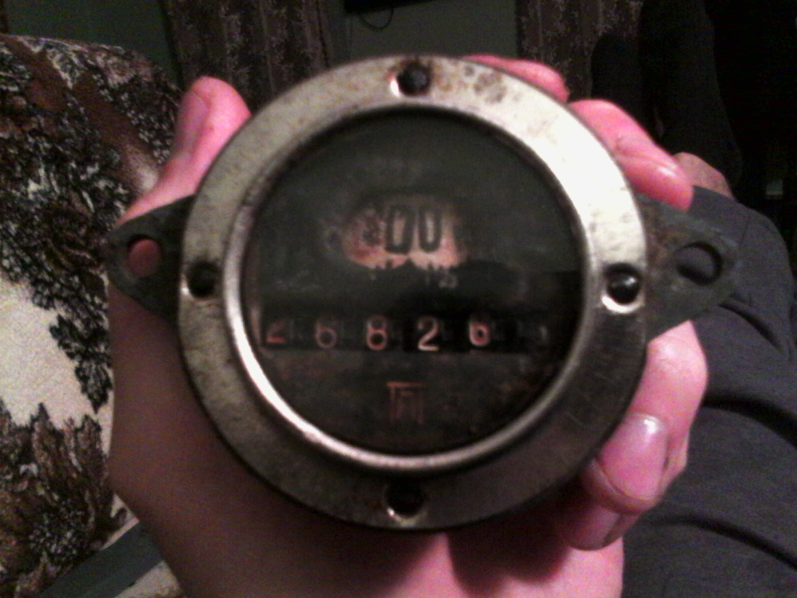

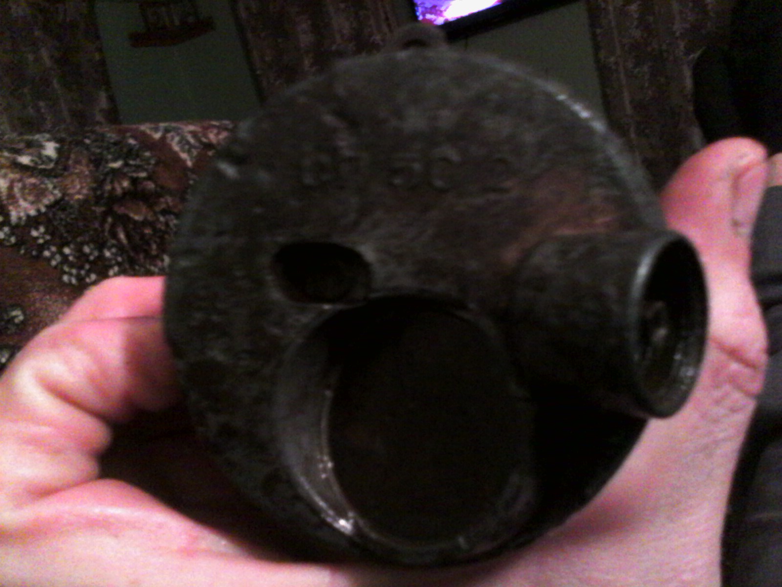

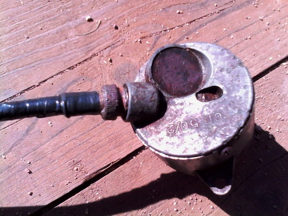

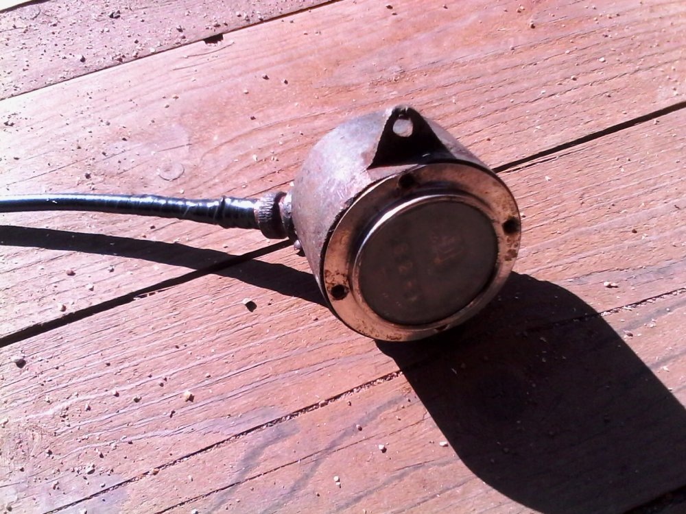

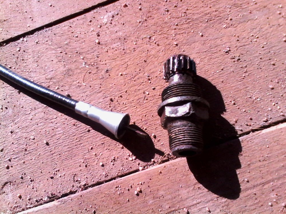

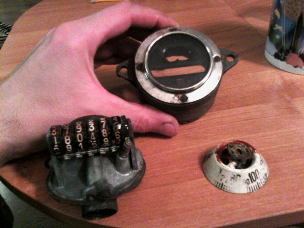

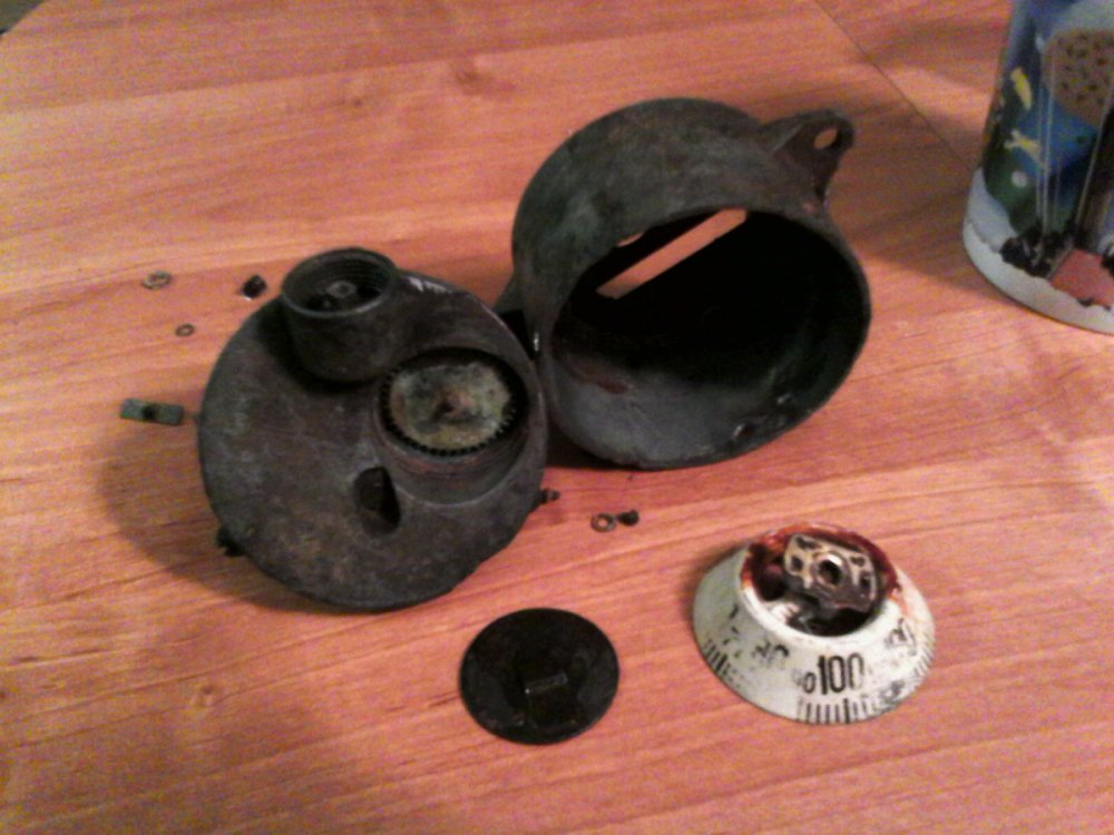

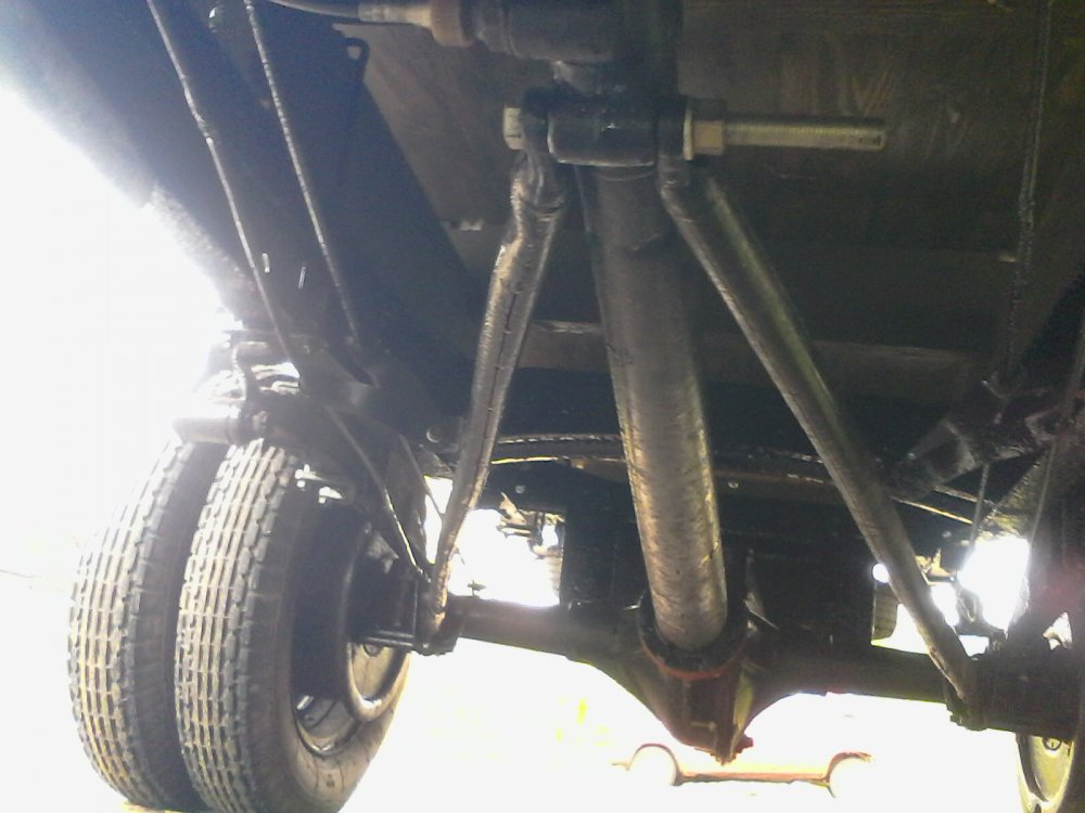

оригинальная 17 зубая шестерня спидометра.."злодейски" добытая с трубы кардана в Вязьме)), оригинальная сулиминовая гайка..оригинальная  гайка тросика спидометра, сам тросик от уаза( с переделками)все штатно установлено..работает

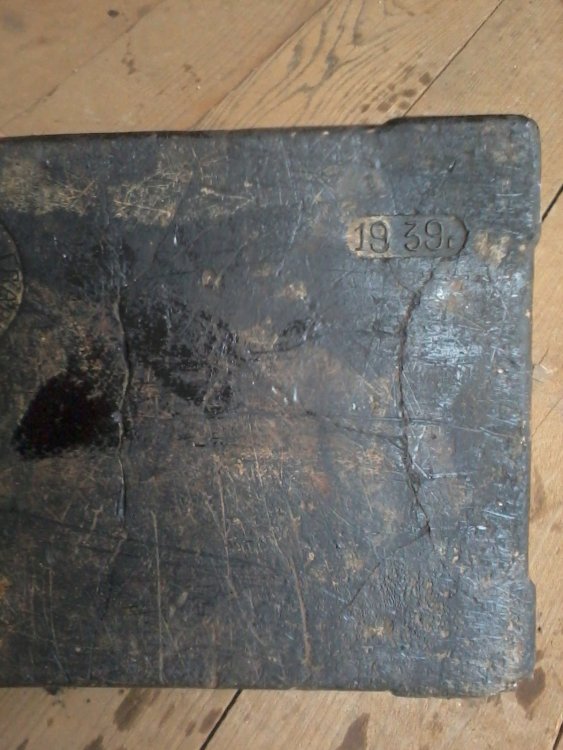

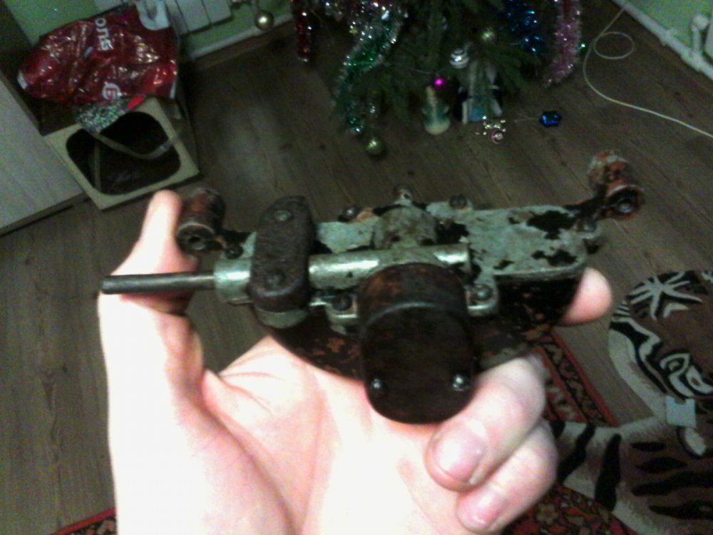

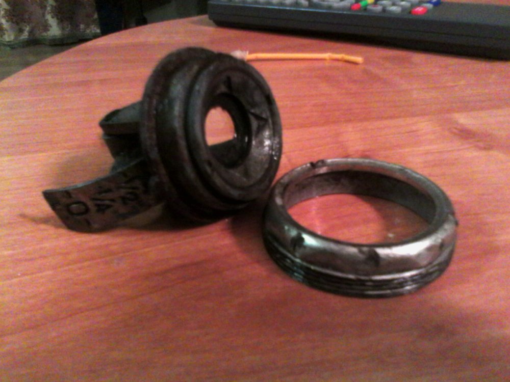

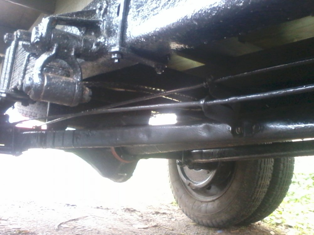

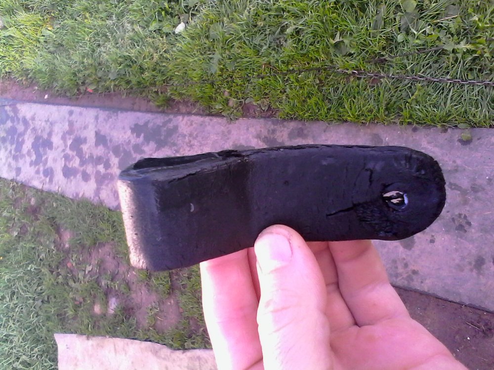

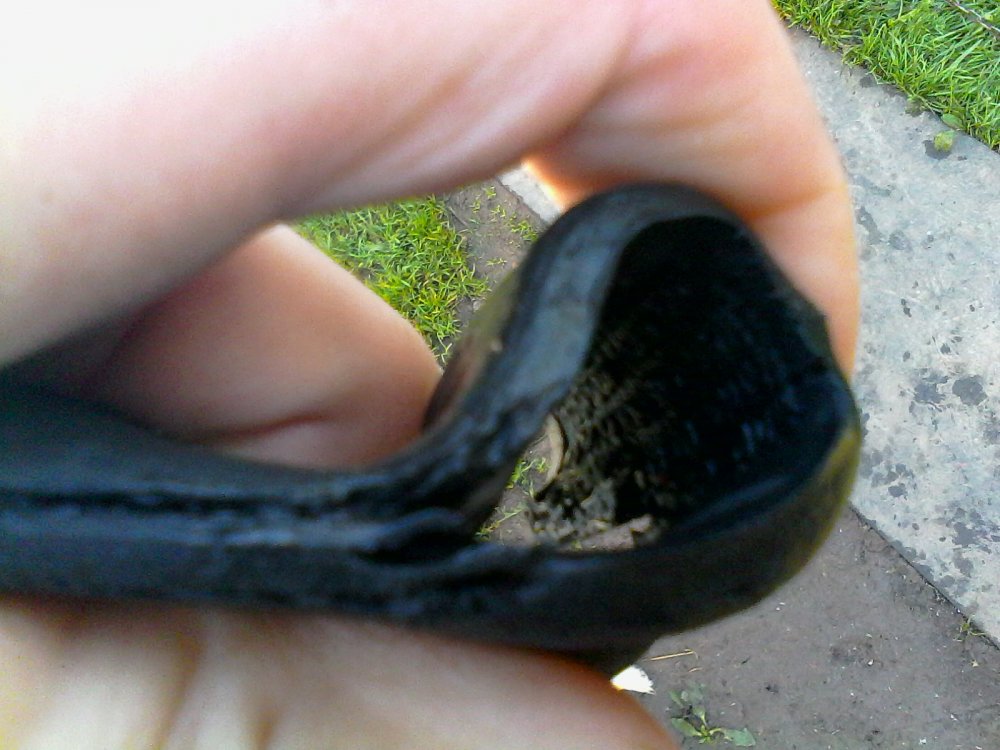

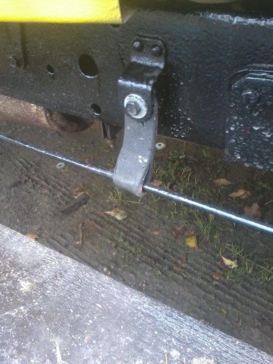

оригинальная резинка передней тормозной тяги, внутри интересная заводская насечка...

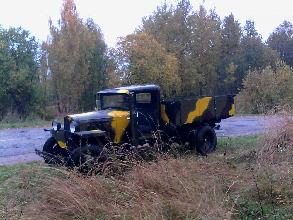

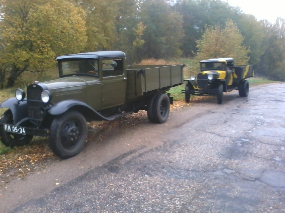

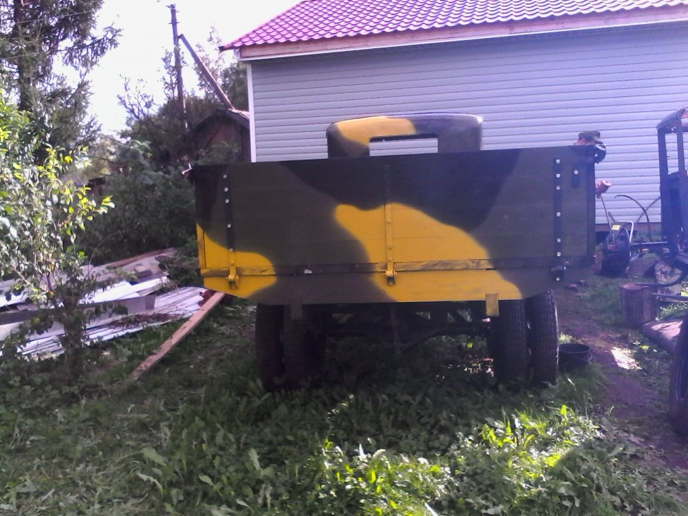

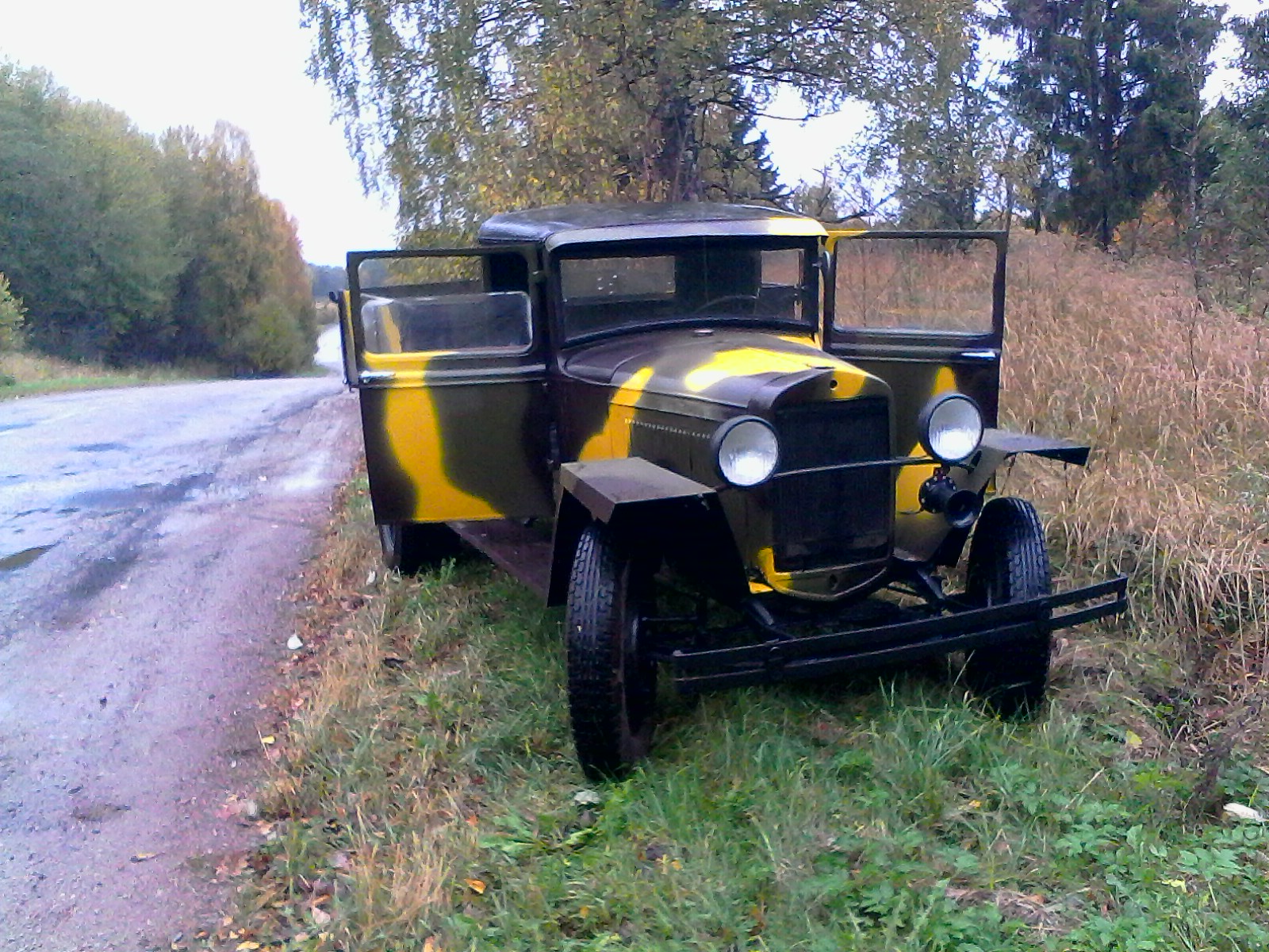

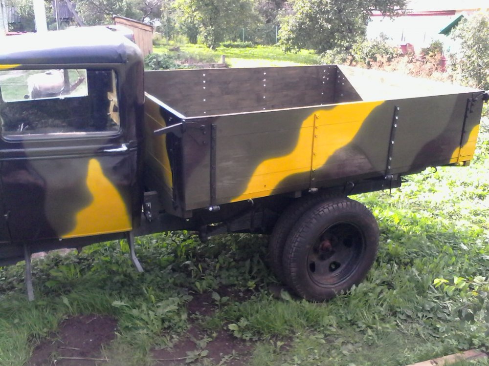

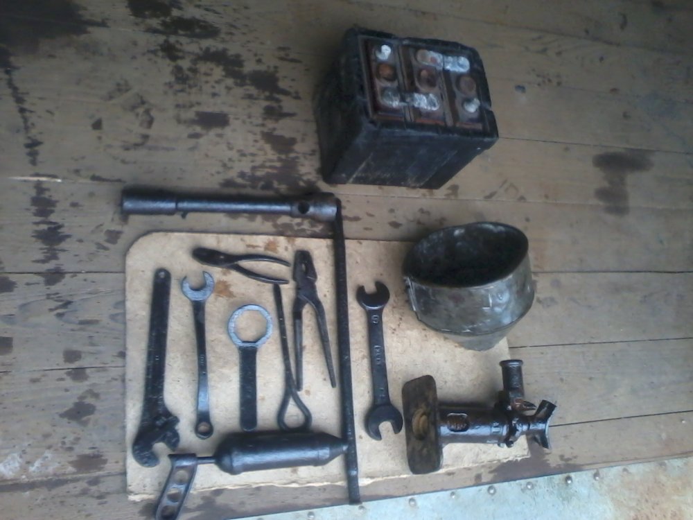

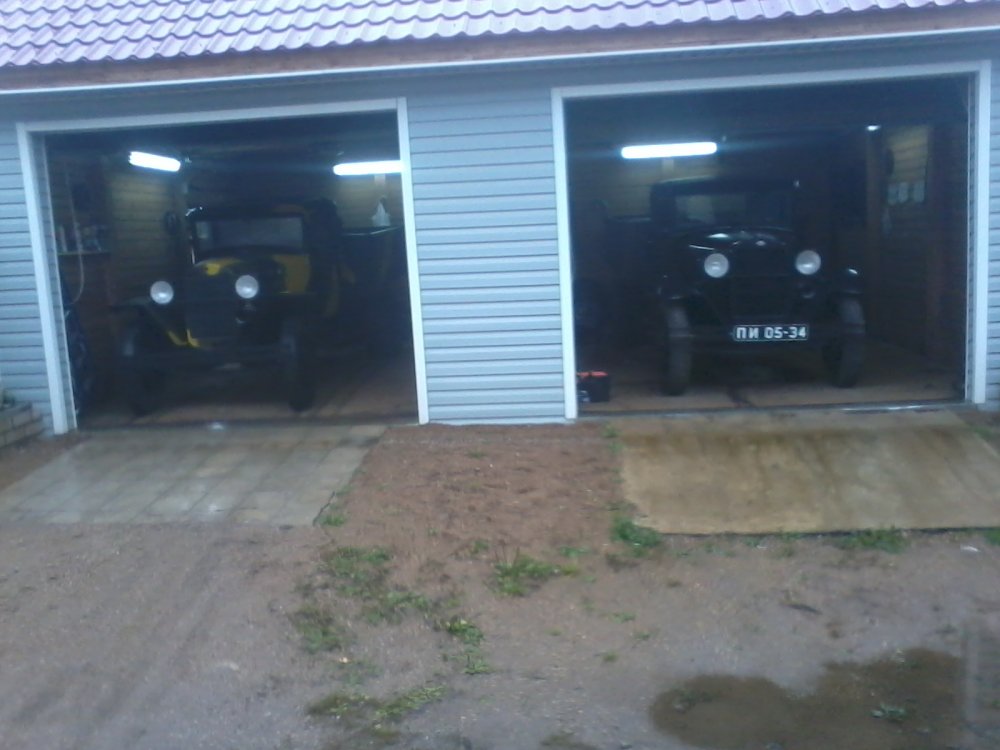

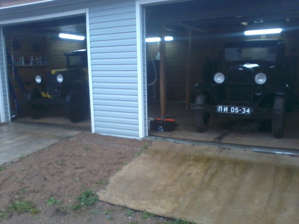

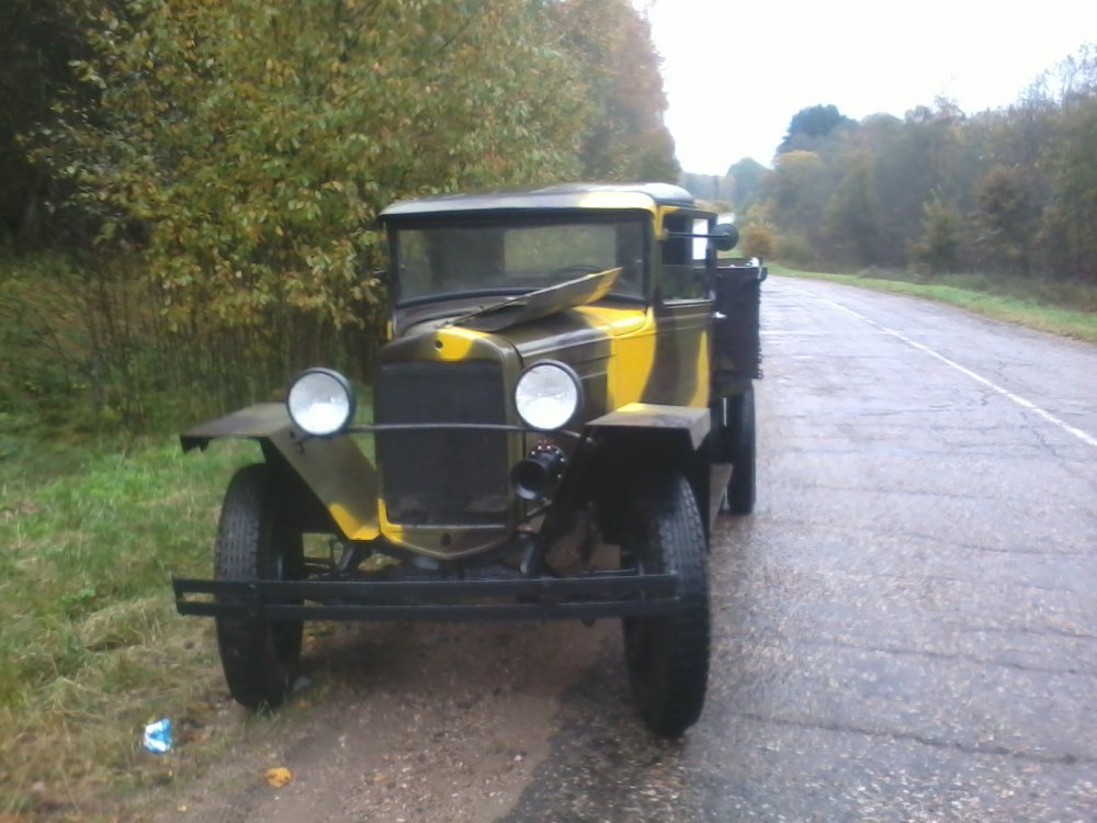

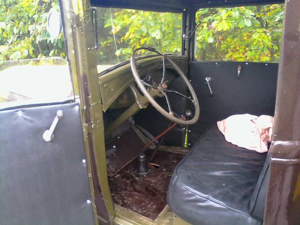

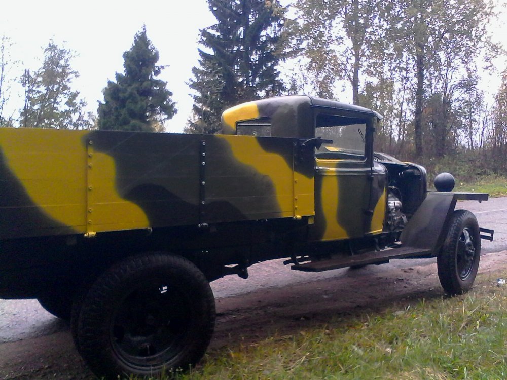

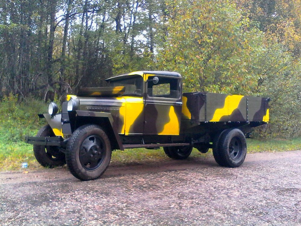

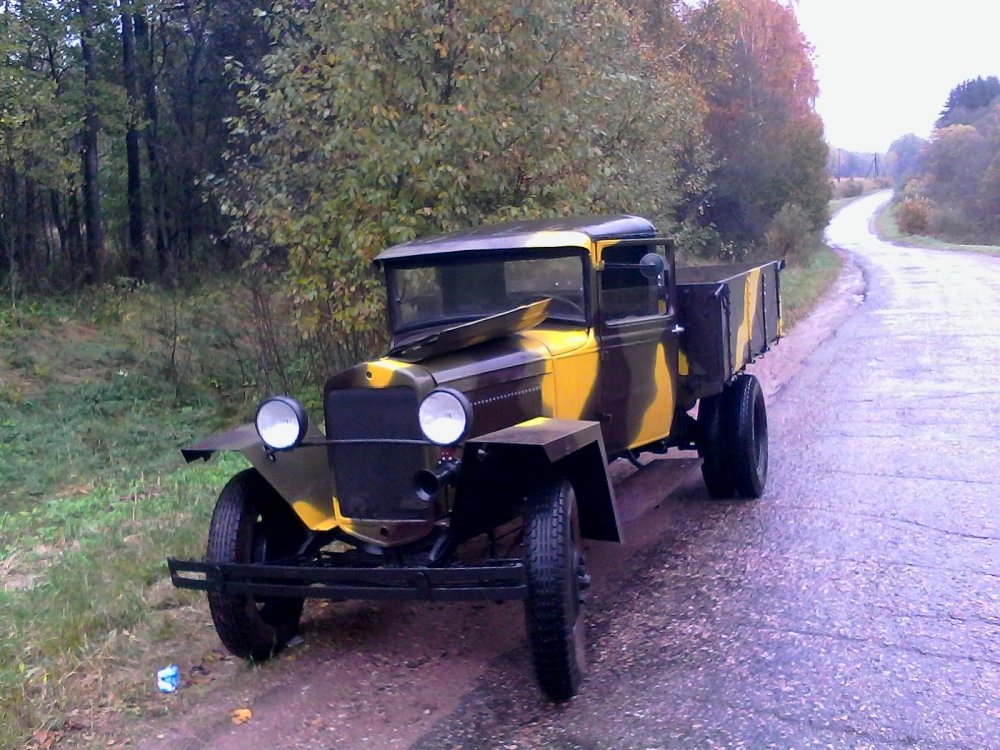

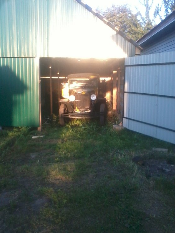

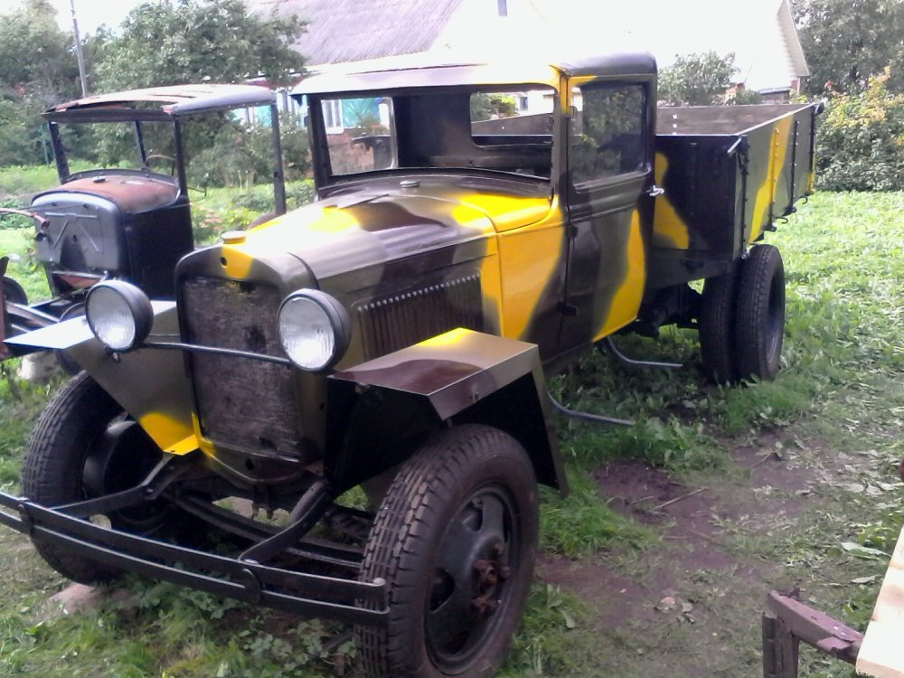

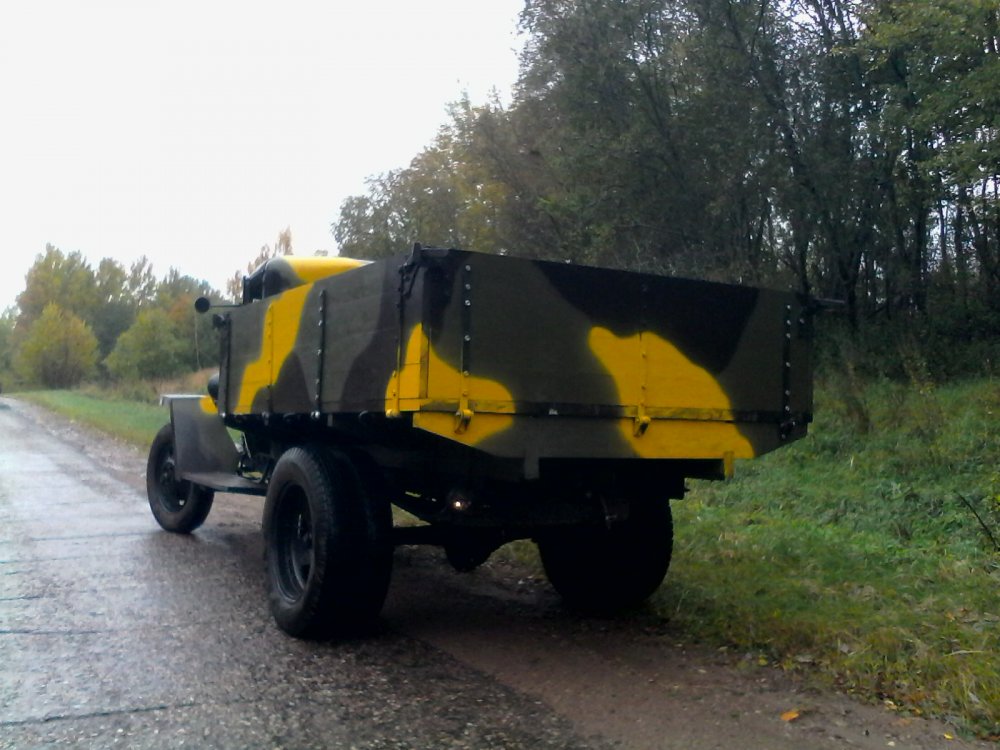

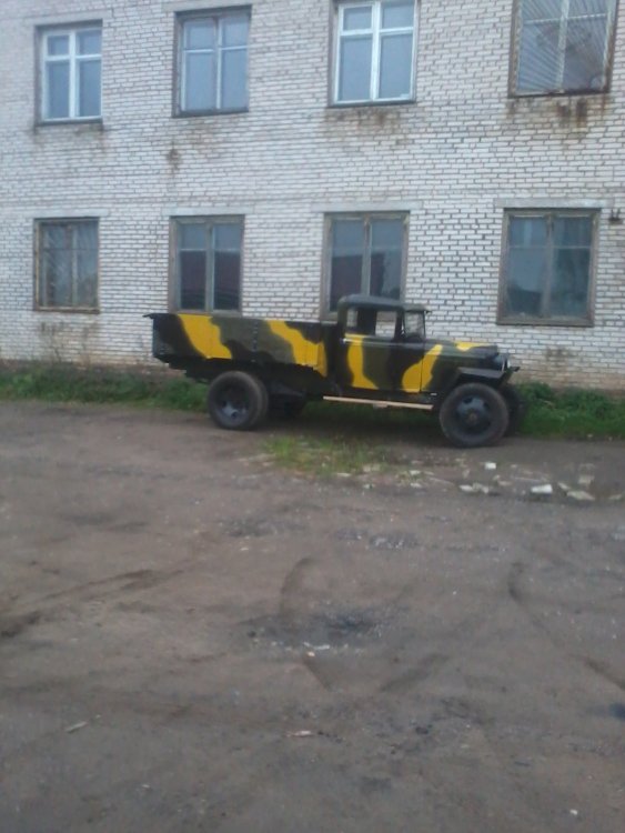

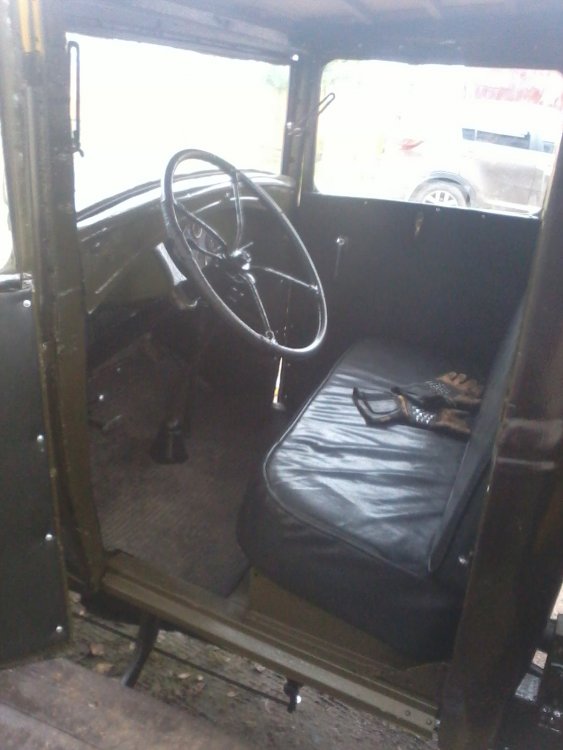

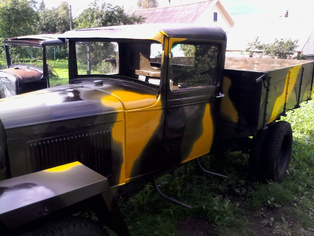

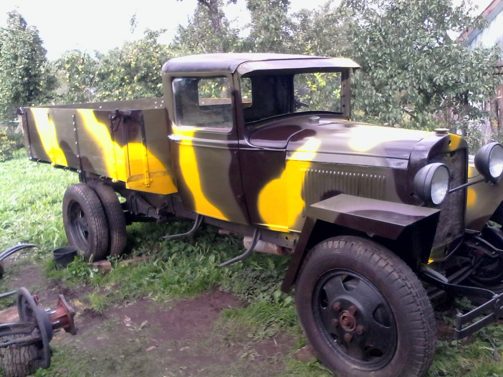

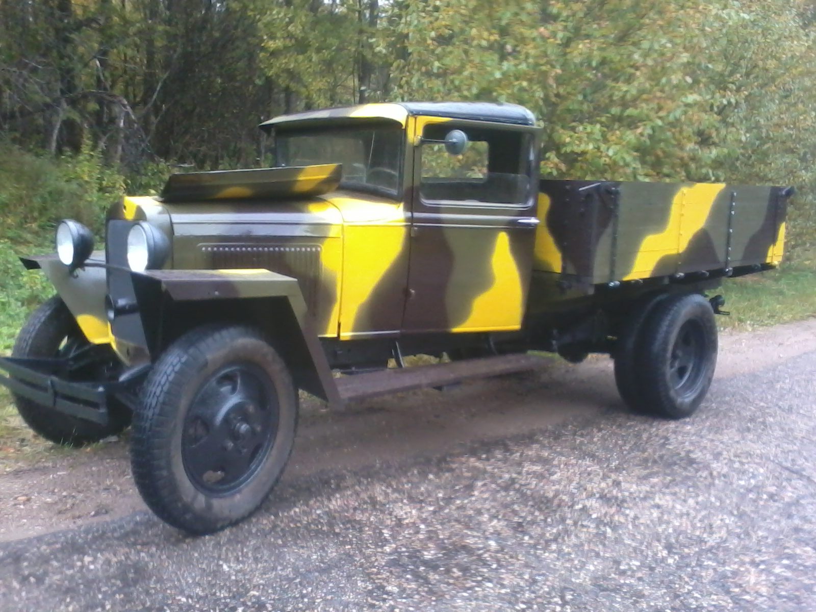

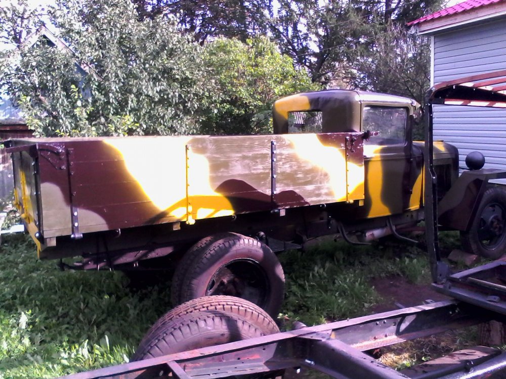

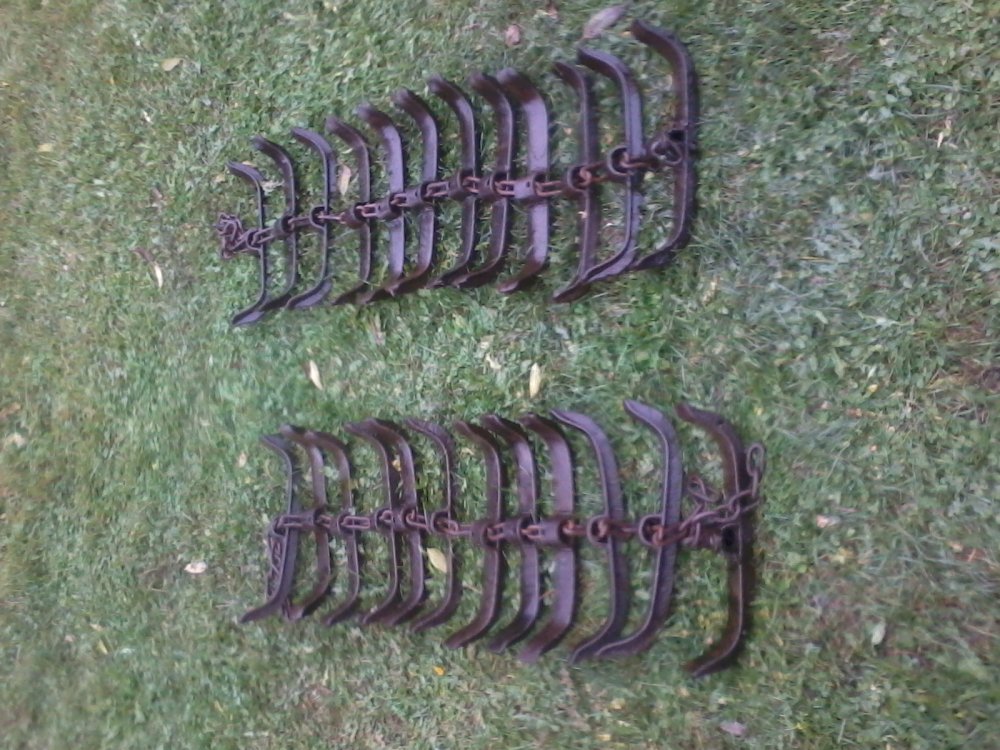

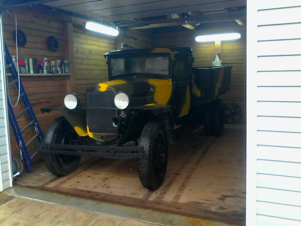

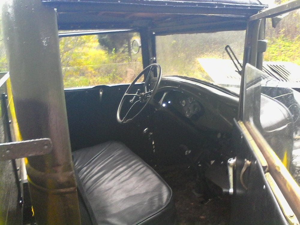

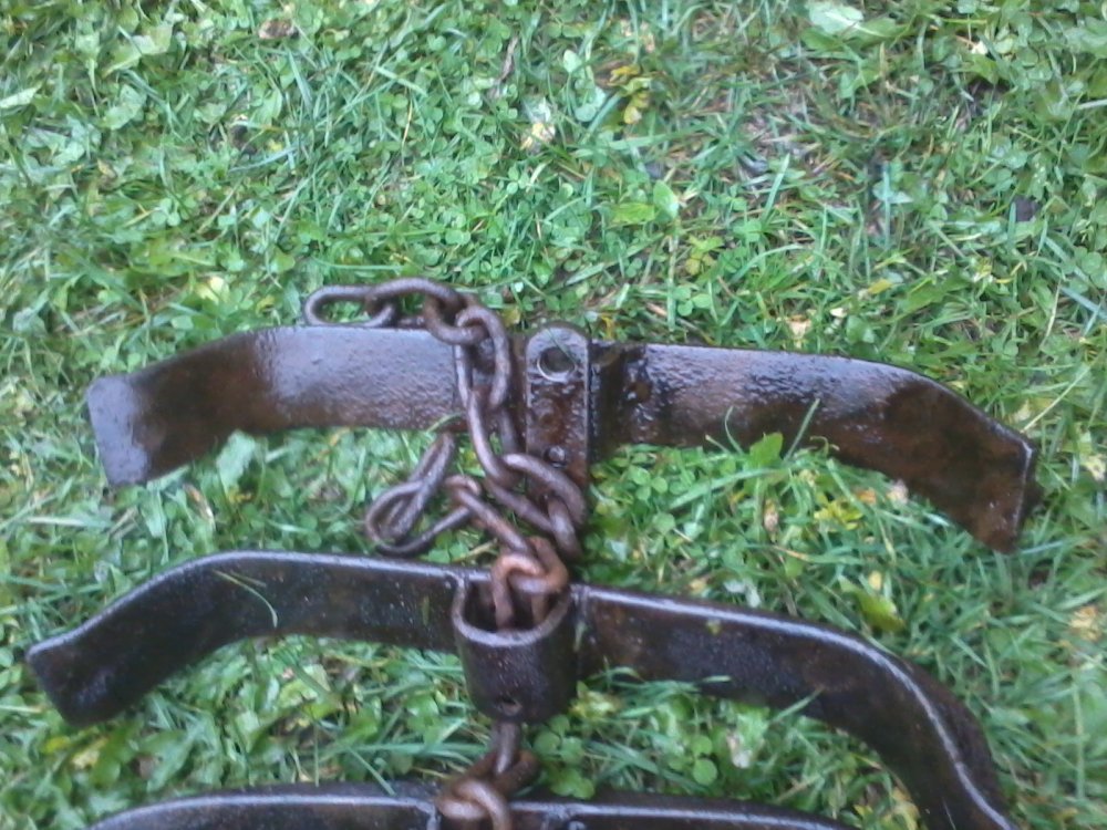

И так машинка полностью восстановлена до рабочего состояния,  если есть у кого желание приобрести обращайтесь. Выставлена на продажу на других площадках :). При восстановлении использовались только оригинальные детали в основном из мест боев и рем баз периода ВОВ. Ни одна деталь из "американского новодела Форд" не использовалась. С уверенностью можно сказать что более 80 проц деталей непосредственно участвовали в ВОВ, имеется множество отметин той эпохи оставленные в неизменном виде(пулевые и осколочные отверстия). От первого до последнего этапа восстановления автомашины есть фото и видео отчет, впрочем тут все есть наглядно все понятно думаю. Прилагается комплект оригинального шансового инструмента (ЗАТИ), комплект овероллов 24 шт. ,  и пр... остальное в личку. Окраска деформирующая крупнопятнистая 3-х цветная образца 1939года.

Драйвер    356
Сладкая машина! думаю найдется достойный покупатель! удачи в продаже!
Поделиться этим сообщением
Ссылка на сообщение
Поделиться на других сайтах
Драйвер    356
С такими руками и подходом к любимому делу, точно не будет стыдно! Следил за темой с первой машины!
