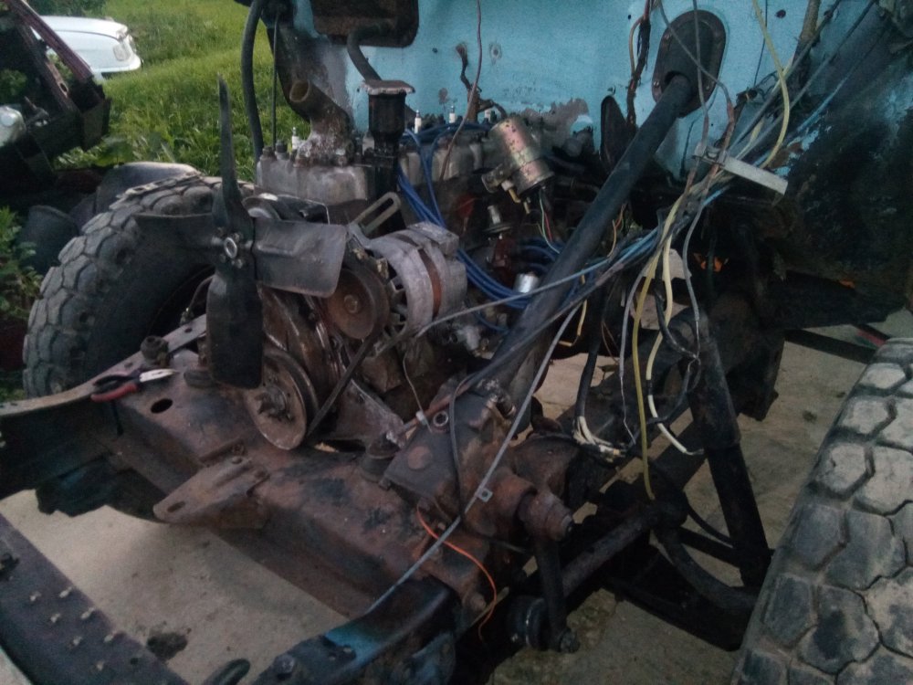

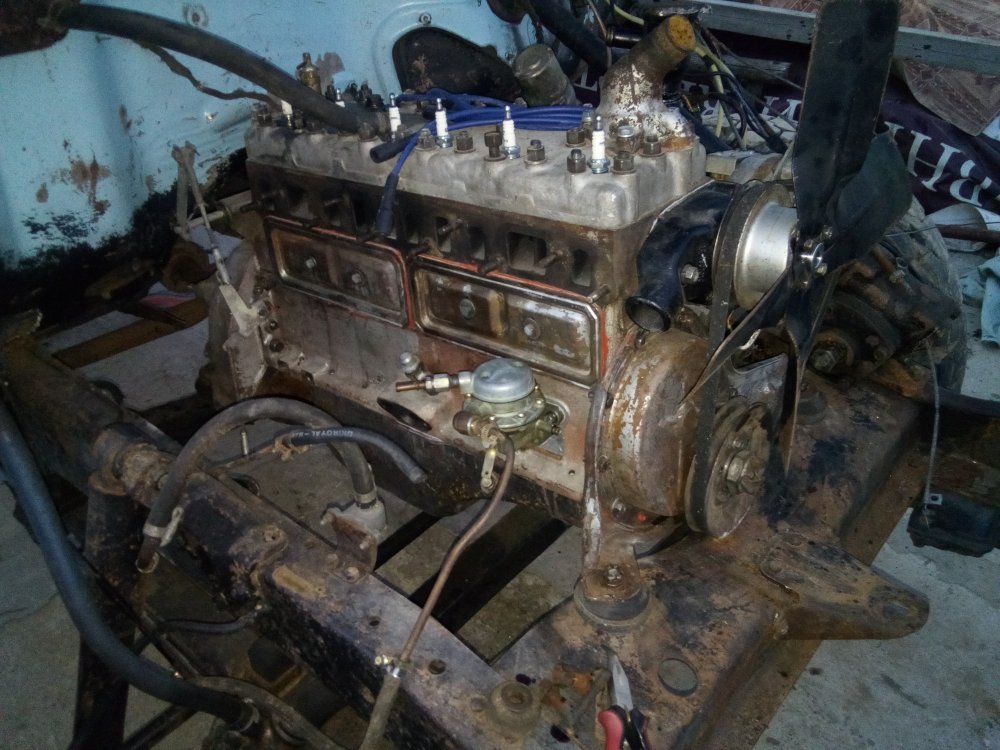

1200rt 326 Жалоба Опубликовано: 31 июля 2018 Сердце на месте, сегодня коробку поставим, тяжёлая зараза, потом на Ford F150 таскать буду 1 Цитата Поделиться сообщением Ссылка на сообщение Поделиться на других сайтах
Саша Вии 786 Жалоба Опубликовано: 31 июля 2018 Я 53 коробку в одно лицо устанавливал, частично подсобранную, первичный вал, промежуточный ,и шестерня з/ х были на месте ,а вторичный вал со всеми шестернями и крышкой установил уже после того, как КПП сидела на колоколе. 40 кг вполне реально ,в таком случае установить и самому. 50-55 тяжело. Цитата Поделиться сообщением Ссылка на сообщение Поделиться на других сайтах
gazonchik1969 1 642 Жалоба Опубликовано: 31 июля 2018 в зилогазоновскую пору, применял волгин домкрат (модифицирован. допраспоркой об торпеду)опора - досточка, стропа - цепь(не тянется и перецеп нетруден) Цитата Поделиться сообщением Ссылка на сообщение Поделиться на других сайтах
1200rt 326 Жалоба Опубликовано: 31 июля 2018 Не, мы втроём поставили, сейчас таскать поедим Цитата Поделиться сообщением Ссылка на сообщение Поделиться на других сайтах
