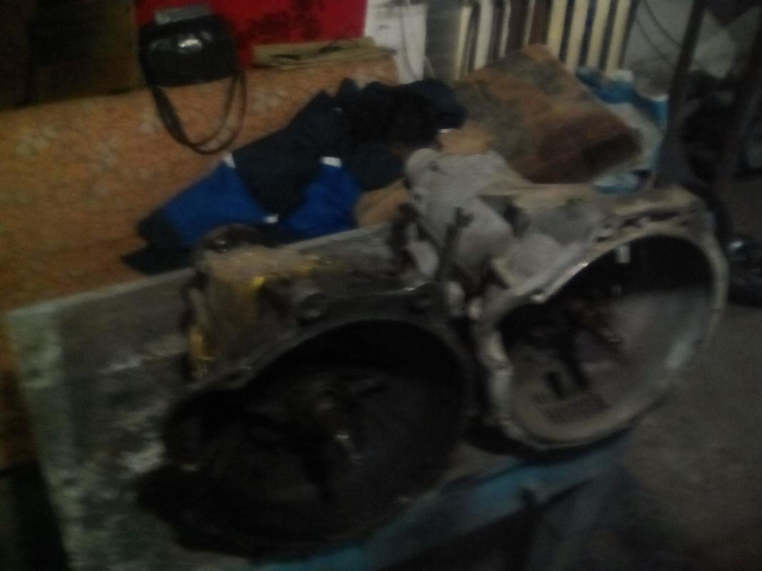

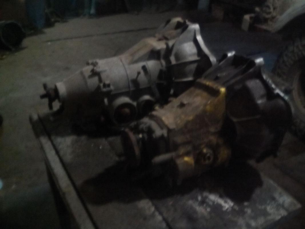

Пятиступка с креплением под кулису , снятой кулисы нет. И кулиса на коробке ,не очень фото,но в принципе понятно.Под машину с креплением на кузове ,подлезть не удалось.
Получается, что кулиса крепится сверху КПП?
У меня такая тоже есть, с короткими тягами.

Без тяг, та которая у меня сейчас стоит, с тягами судя по вашим описаниям от буса.
А какую тебе надо, тогда ?
В чем вообще проблема, что не так ?

Фото опор и коробка с кулисой...

коробас 5 ступка? та о которой говорили или твоя?
Сергей кулиса интересна та которая на 4 ступку ставится...
#553 сергей 747 спб
сергей 747 спб
  • 136 сообщений
  • Город:Санкт-Петербург
Отправлено 24 Февраль 2015 - 22:47
Коробка 5ступка тяговая с 307D это моя покупал на авито без кулисы за пятак, потом под вернулась кулиса под эту коробку за три косаря,и это еще дешево...за них цены ломят дороже чем за коробасы...кулисы с сожалению нет,да Костя высота опоры 80мм...
