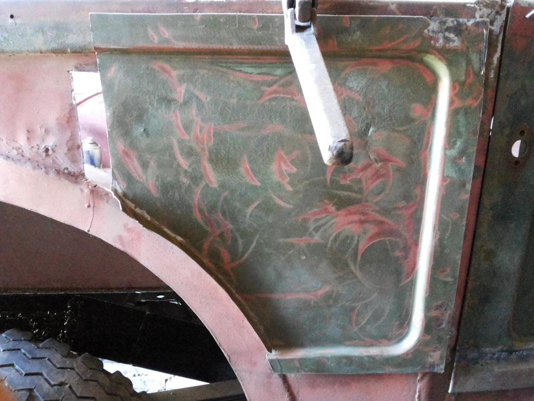

Так и не понял про фанерки ... Решил ставить от донора ... тогда шпаклёвки по минимуму.
Было.
Вырезал страшную заплатку.
Почти подогнал от дверки Ашки.

Кстати, Борис.
Ту деталь, которую вы прижали сверху струбциной, я бы наоборот, заганл бы ее изнутри, под  верхнюю полку борта.
И тогда бы шов (лучше - прихватки, иначе поведет немилосердно) сделал бы изнутри. Или лучше - просверлив отверстия 7-8 мм в борту, и через них точечно прихватив деталь. И зачищать - прелесть.
Хуже нет зачищать  швы на наружних нахлестах, а потом их выводить. (по вашему фото).
А так бы у вас стык был бы спрятан под той самой выштамповкой, и легко бы вывелся шпатлевкой, по методу описанному выше.
При небольшом навыке - в этом случае, можно обойтись и без линейки. Верхняя то полка - ровная.
