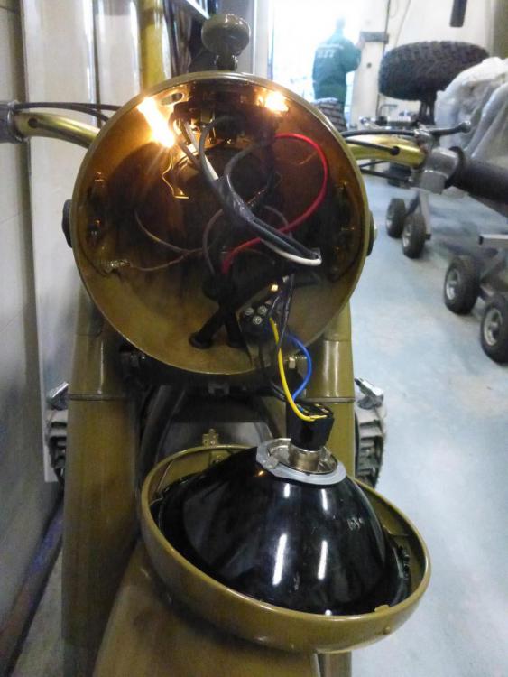

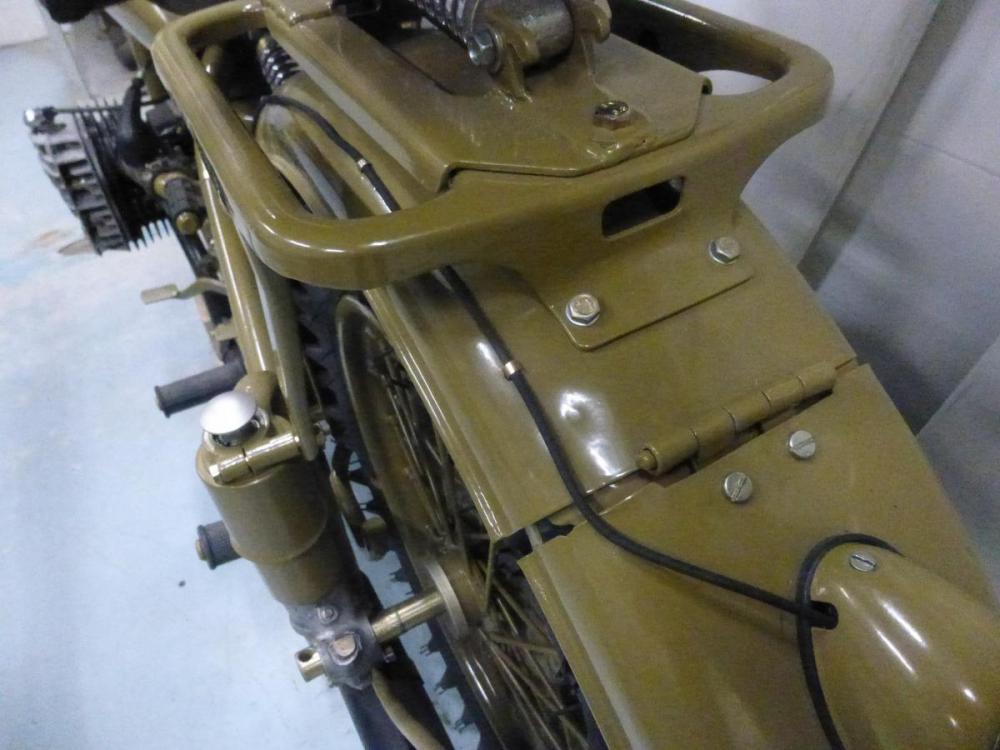

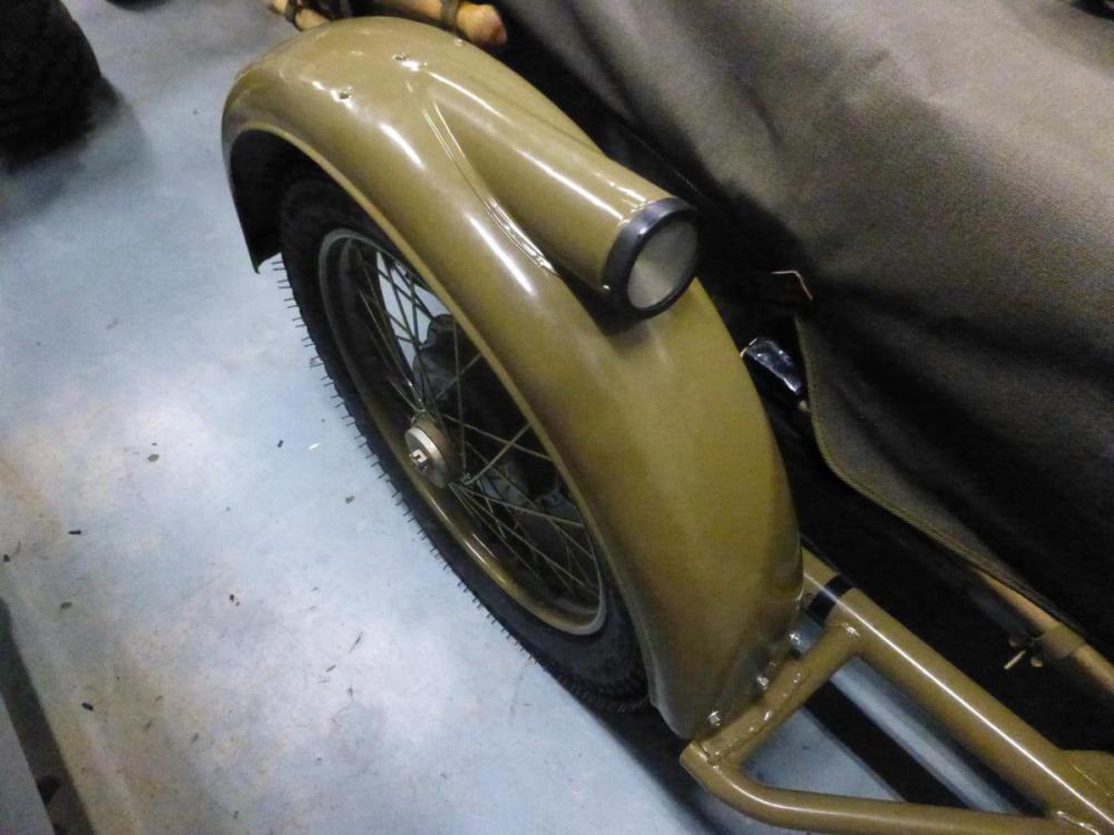

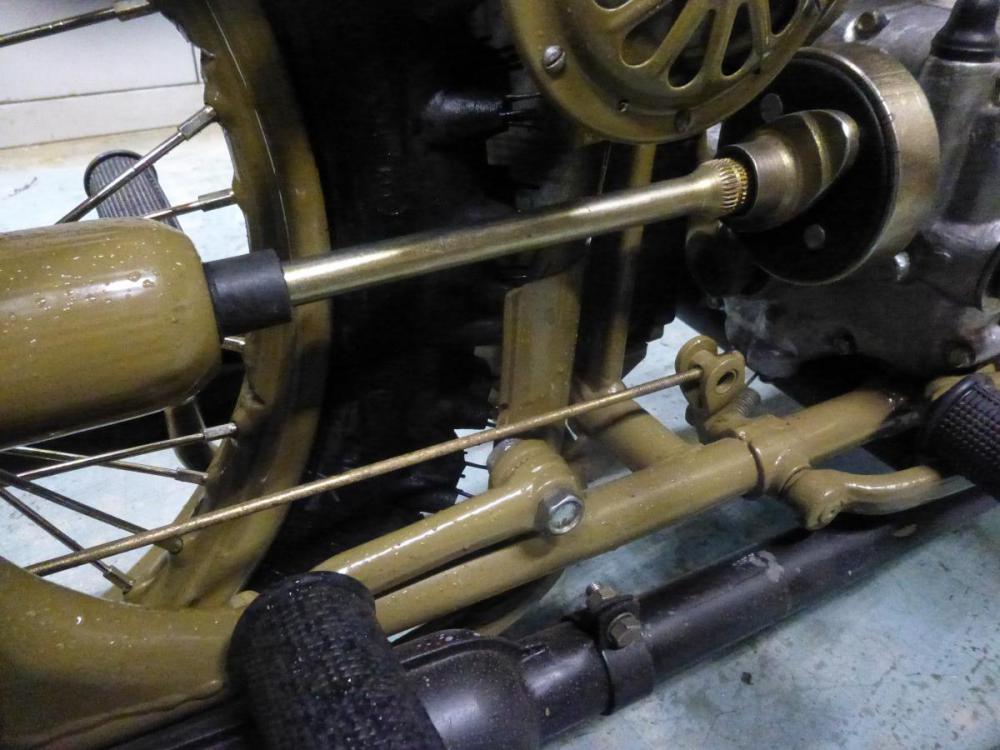

трубогиб 4 194 Жалоба Опубликовано: 22 сентября 2016 По старым фото с номером на крыле ястности не прибавилось 1 Цитата Поделиться сообщением Ссылка на сообщение Поделиться на других сайтах

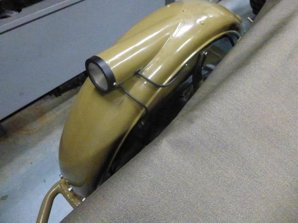

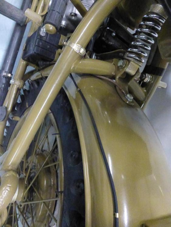

трубогиб 4 194 Жалоба Опубликовано: 22 сентября 2016 Новый цеферблат спидометра 1 Цитата Поделиться сообщением Ссылка на сообщение Поделиться на других сайтах

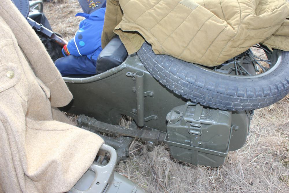

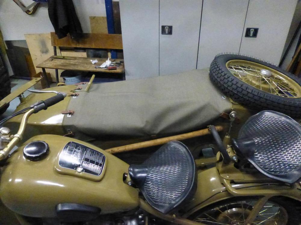

трубогиб 4 194 Жалоба Опубликовано: 22 сентября 2016 Фото мотоциклов с реконструкции "Боевая сталь" Цитата Поделиться сообщением Ссылка на сообщение Поделиться на других сайтах

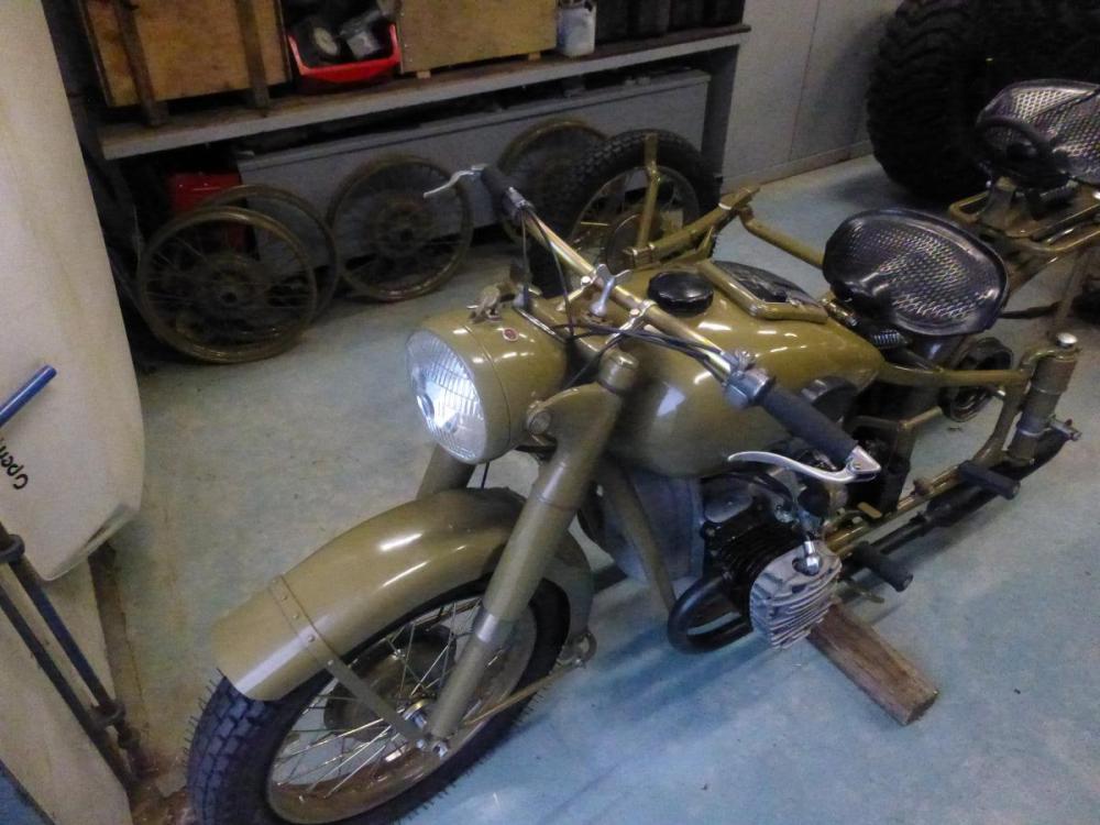

трубогиб 4 194 Жалоба Опубликовано: 22 сентября 2016 Про водку собрал! Фуражку ко Дню Победы тоже собрал! 1 Цитата Поделиться сообщением Ссылка на сообщение Поделиться на других сайтах

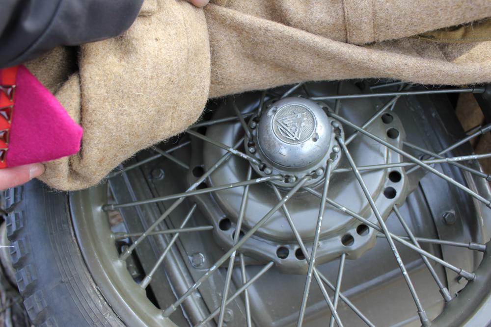

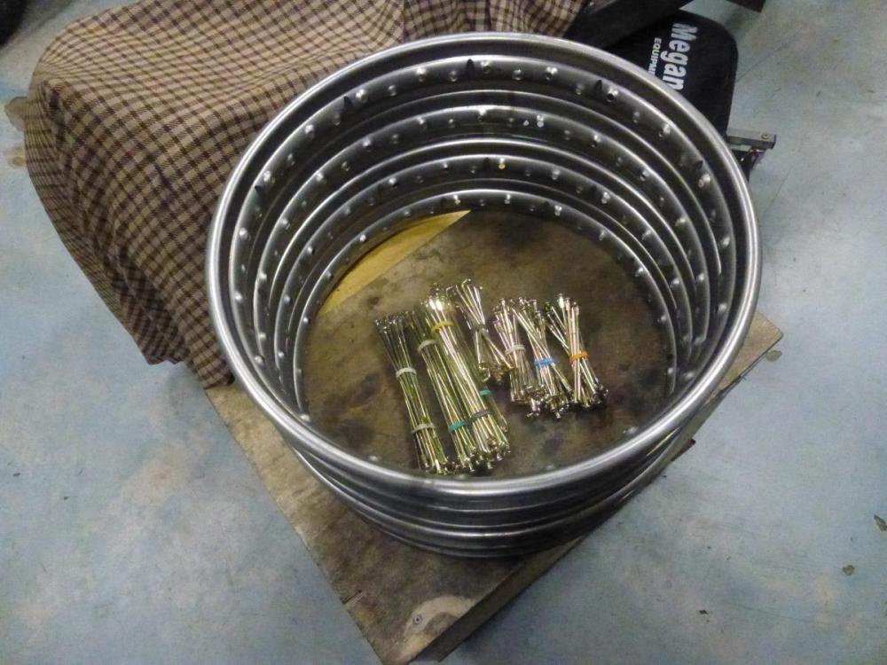

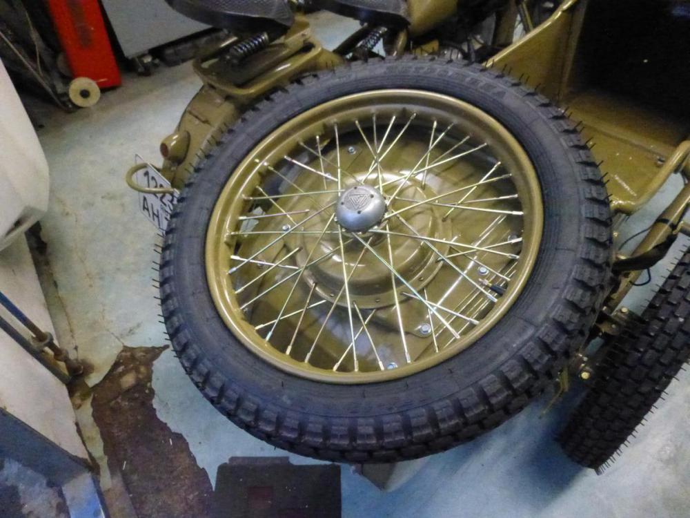

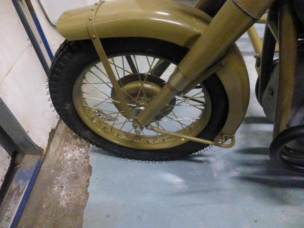

трубогиб 4 194 Жалоба Опубликовано: 22 сентября 2016 Приехали "правильные" обода и "правильные" редуцированные спицы. Цитата Поделиться сообщением Ссылка на сообщение Поделиться на других сайтах
Мышь 263 Жалоба Опубликовано: 22 сентября 2016 А я-то жду с 1 страницы будет передний номер или нет, а оно оказывается и так и так было... Про магазин этот мотозапчастей разные отзывы в сети... "правильные" обода и спицы они прислали? Цитата Поделиться сообщением Ссылка на сообщение Поделиться на других сайтах

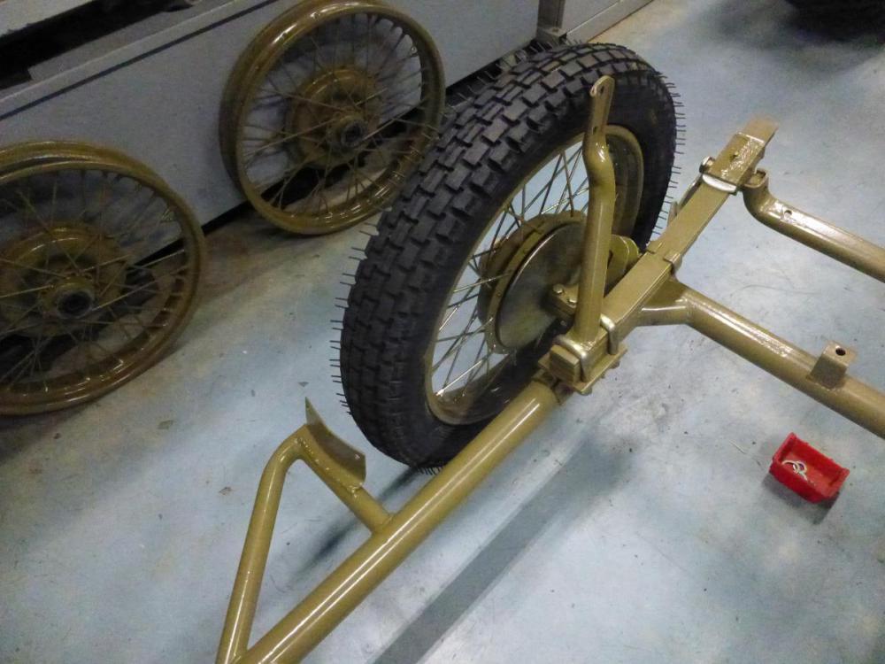

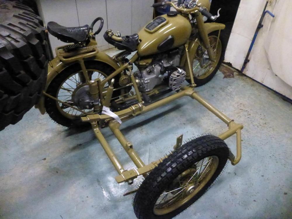

трубогиб 4 194 Жалоба Опубликовано: 22 сентября 2016 С колесами опять возникли проблемы: -во первых ступицы "тарелочка" пришлось искать по всей стране через Авито (оказались большой редкостью) - во вторых пришлось менять тормозные опоры (переднюю и заднюю), опять через Авито, опять по всей стране (они оказались еще большей редкостью) Тормозные опоры "ромашек" в принципе на подходят к "тарелочкам", ну совсем! Даже переточить никак! В результате "правильные" колеса собраны. Встали как надо! 2 Цитата Поделиться сообщением Ссылка на сообщение Поделиться на других сайтах

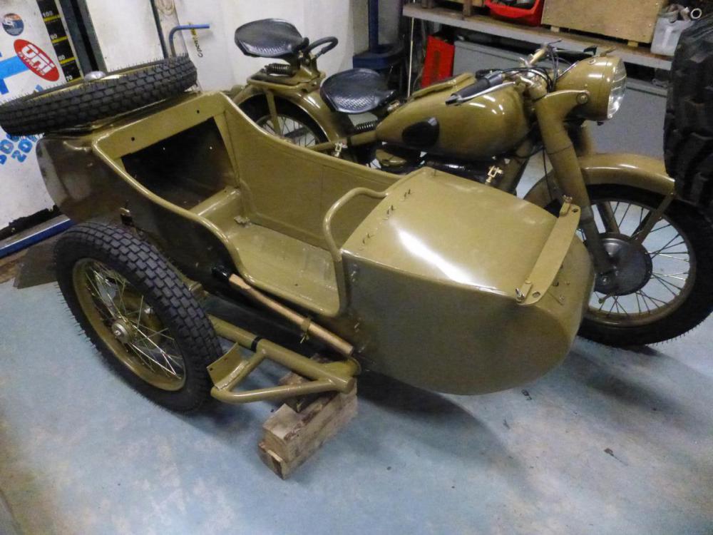

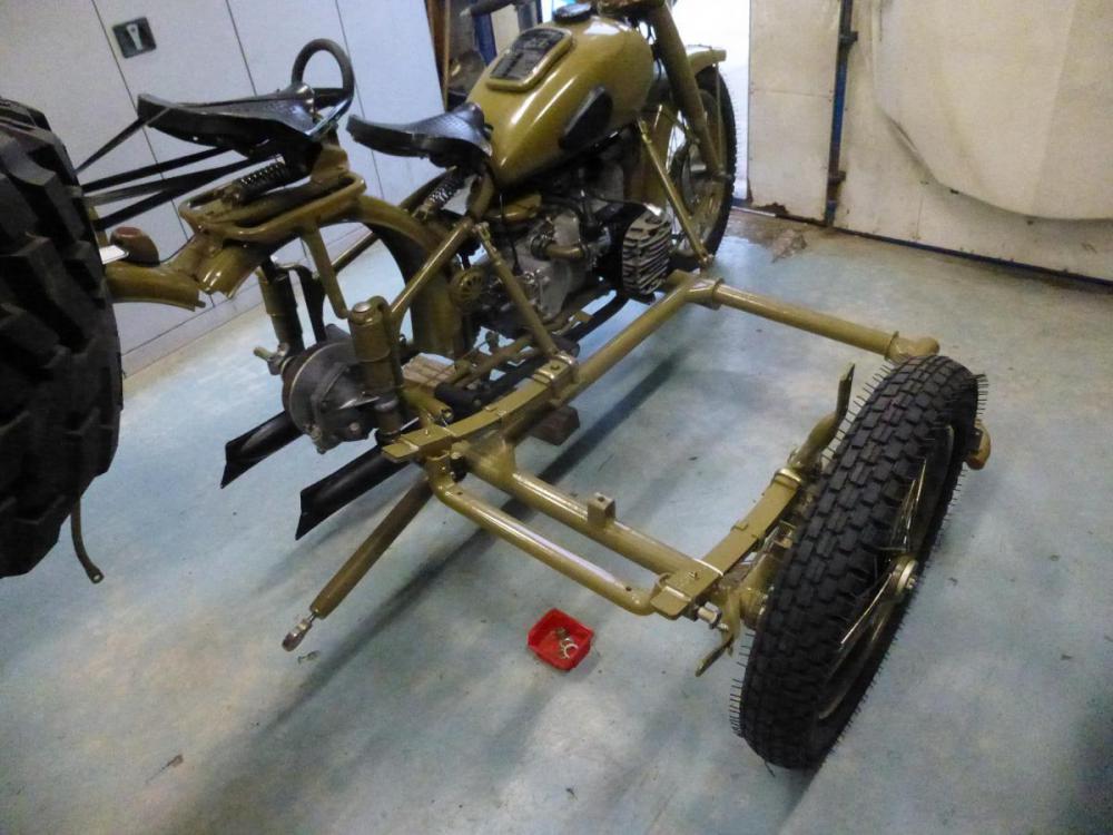

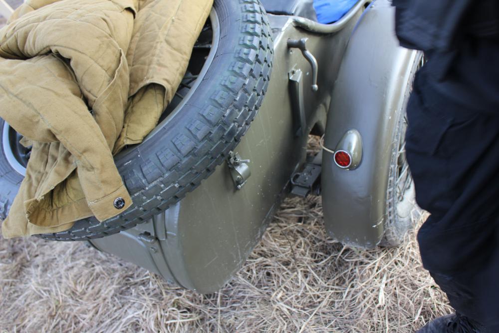

трубогиб 4 194 Жалоба Опубликовано: 22 сентября 2016 Занялись коляской 2 Цитата Поделиться сообщением Ссылка на сообщение Поделиться на других сайтах

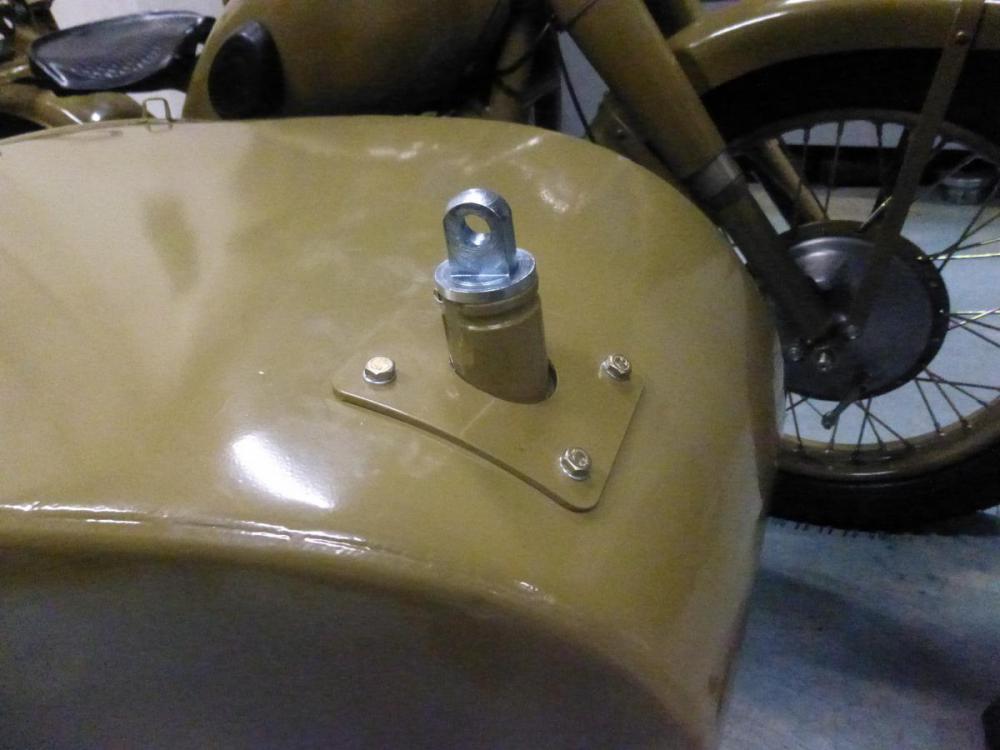

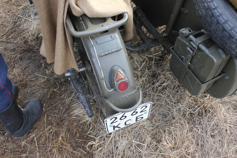

трубогиб 4 194 Жалоба Опубликовано: 22 сентября 2016 Про магазин этот мотозапчастей разные отзывы в сети... "правильные" обода и спицы они прислали?Про магазин - прислали не они.Про номер - номер есть! Но я боюсь сверлить дорогенное аутентичное крыло - вот и срашиваю совета. Цитата Поделиться сообщением Ссылка на сообщение Поделиться на других сайтах

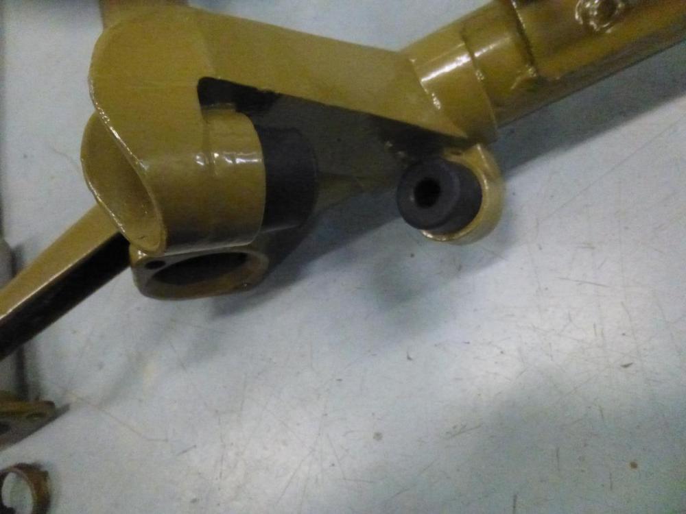

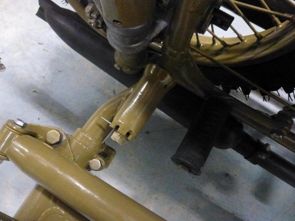

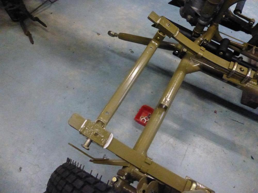

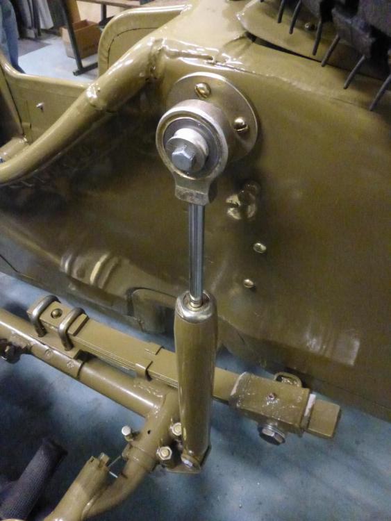

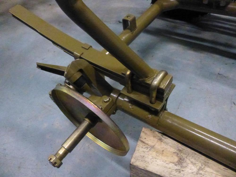

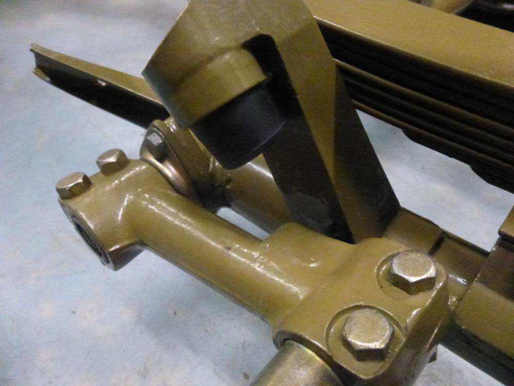

трубогиб 4 194 Жалоба Опубликовано: 22 сентября 2016 На мотоцикле оси 20 мм на коляске 25 мм. Взаимозаменяемость достягается сменными втулками в ступице. ( которые очень сложно менять) 5 Цитата Поделиться сообщением Ссылка на сообщение Поделиться на других сайтах

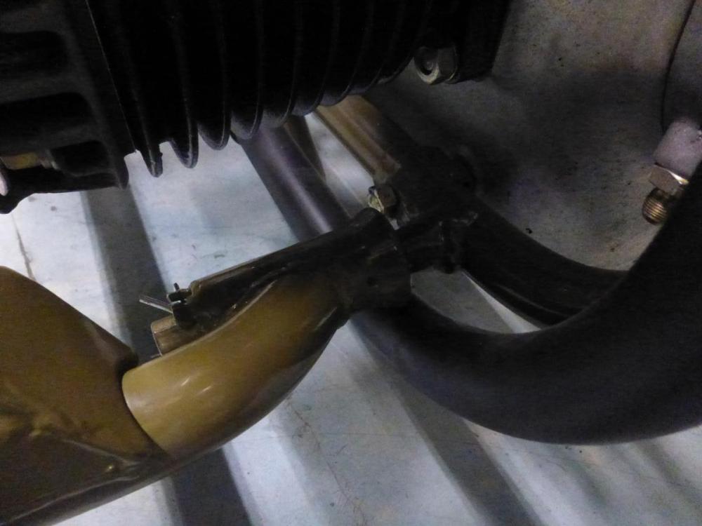

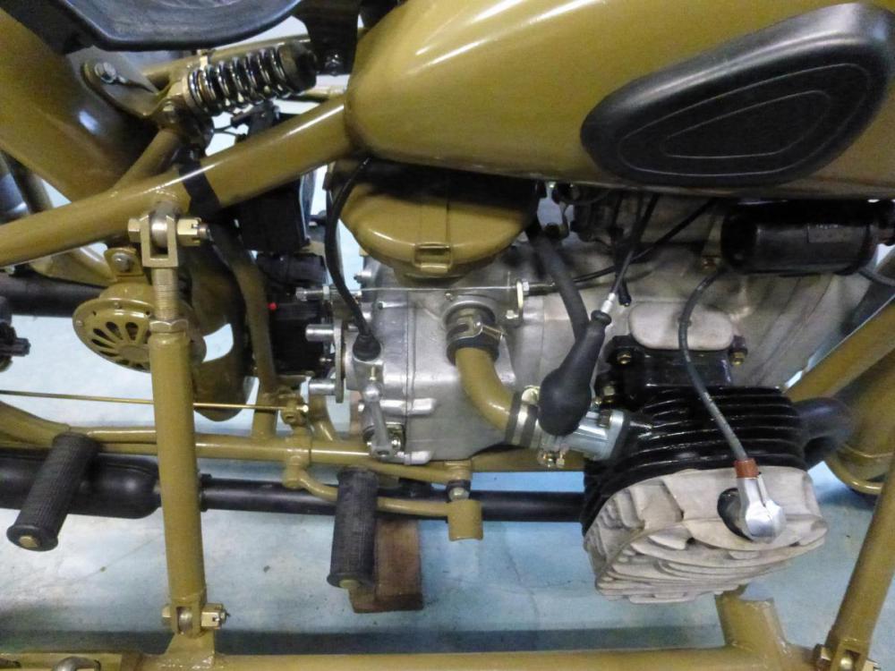

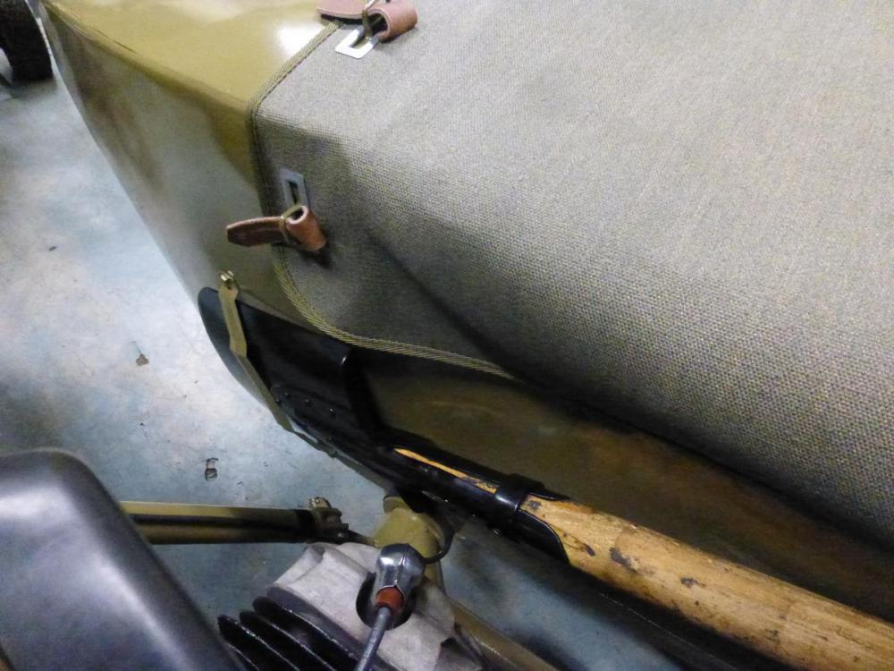

трубогиб 4 194 Жалоба Опубликовано: 22 сентября 2016 Кардан поставили, томоза отрегулировали, карбюраторы синхронизировали. А далее фигня какае-то - газу даешь один цилиндр отключается. 3 Цитата Поделиться сообщением Ссылка на сообщение Поделиться на других сайтах

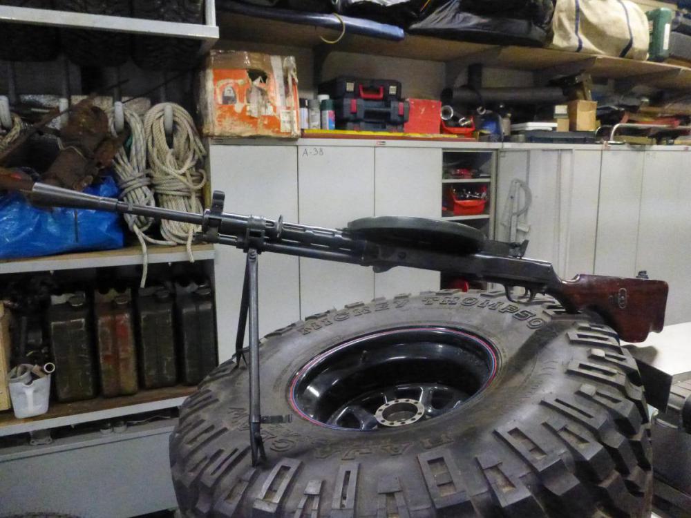

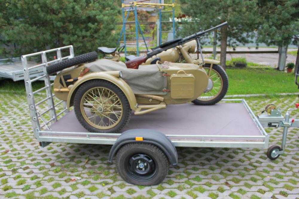

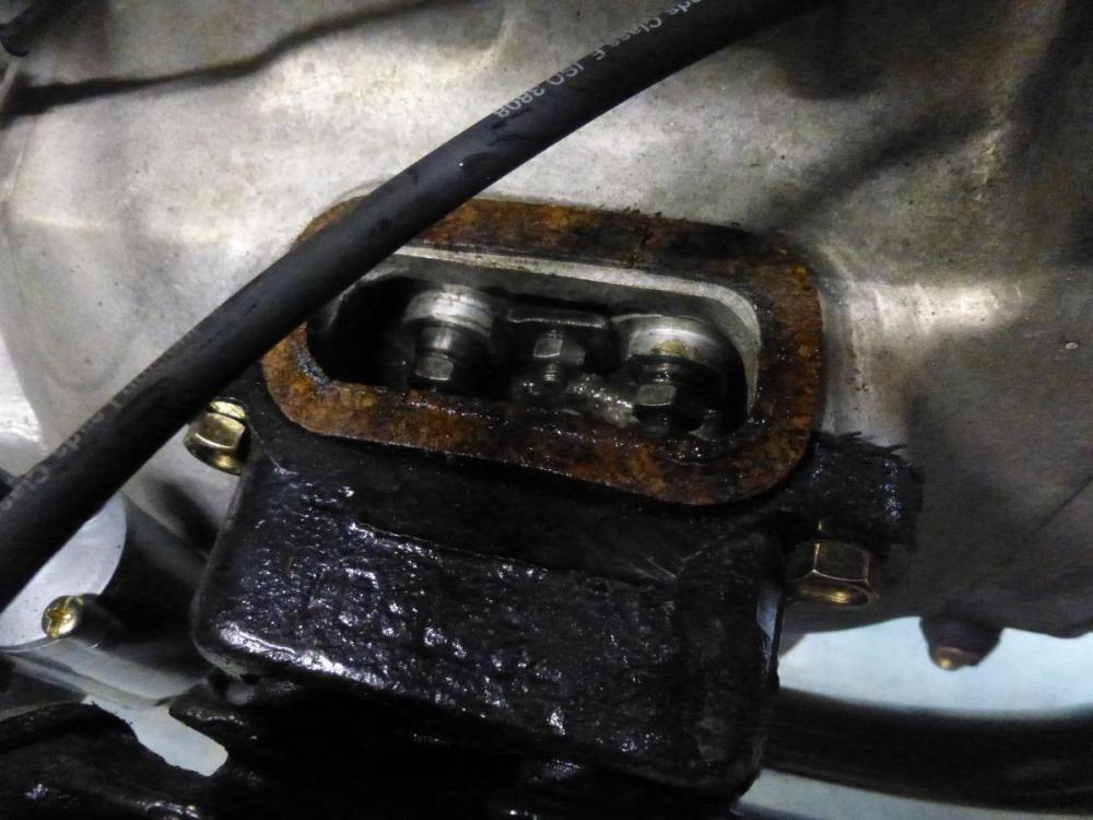

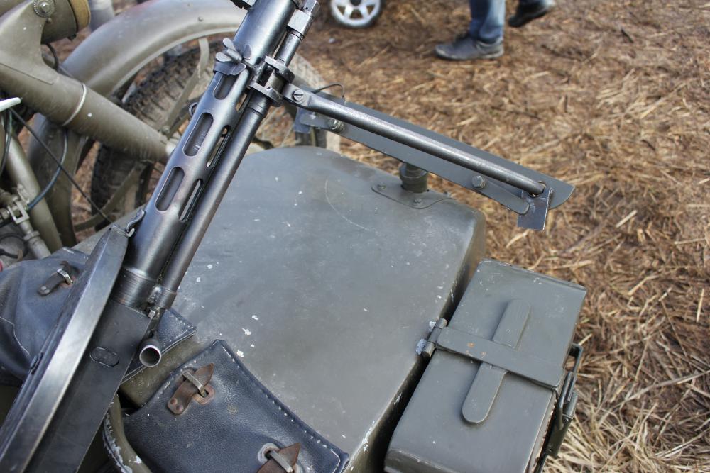

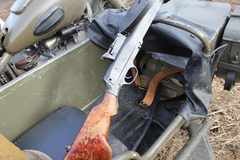

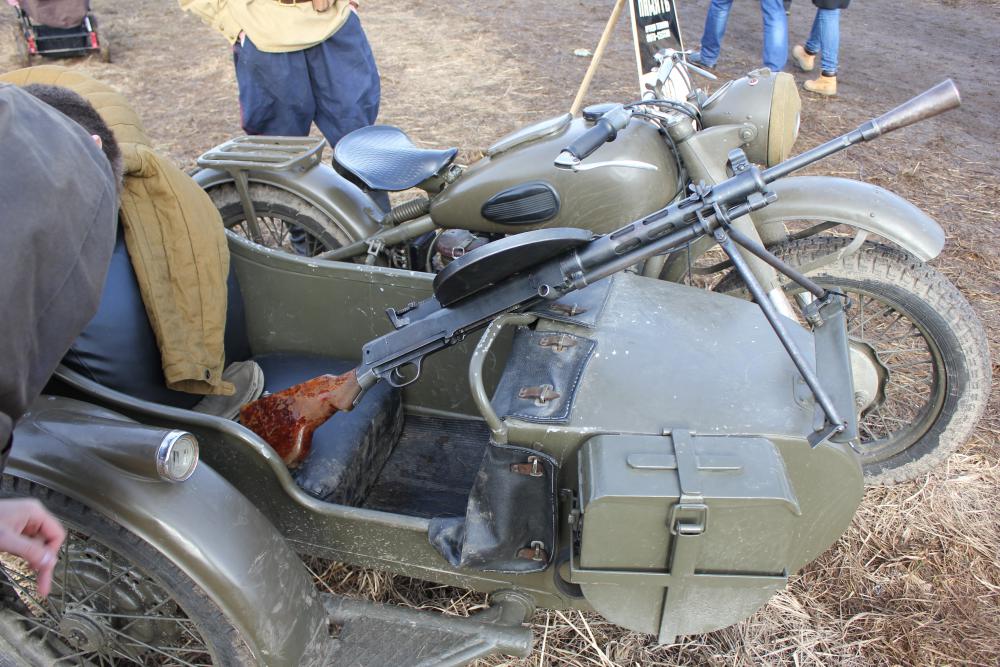

трубогиб 4 194 Жалоба Опубликовано: 22 сентября 2016 С моторчиком частично разобрался - не законтрогаенны толкатели клапанов. И наконец-то появилась главная мотозапчасть - пулемет Дягтерева! 6 Цитата Поделиться сообщением Ссылка на сообщение Поделиться на других сайтах

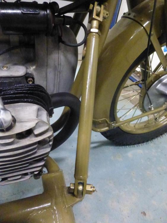

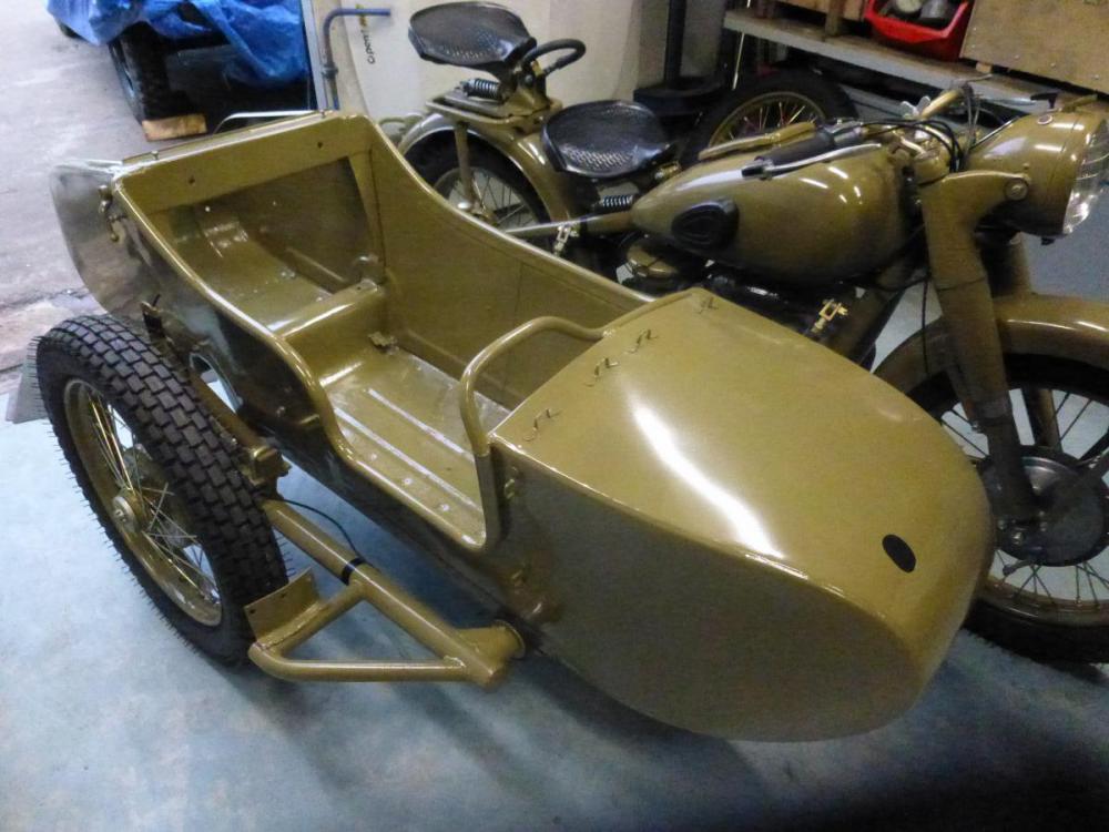

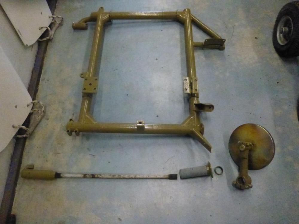

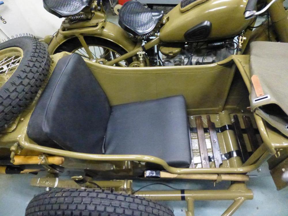

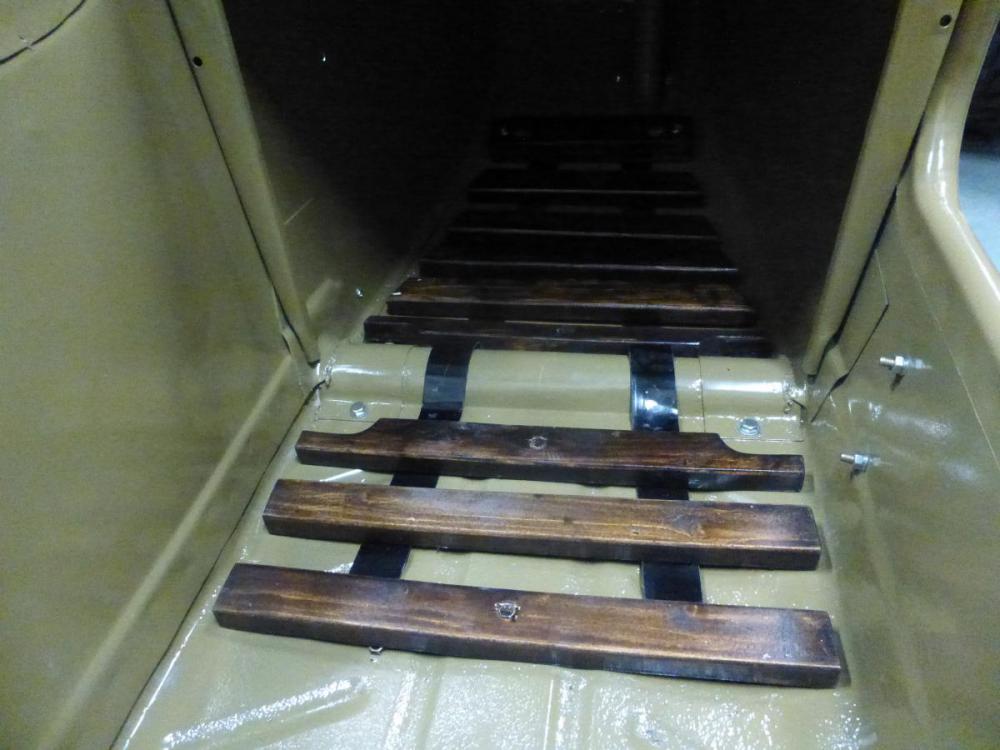

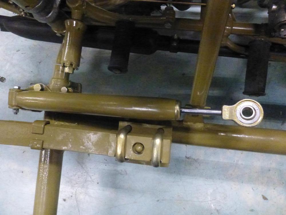

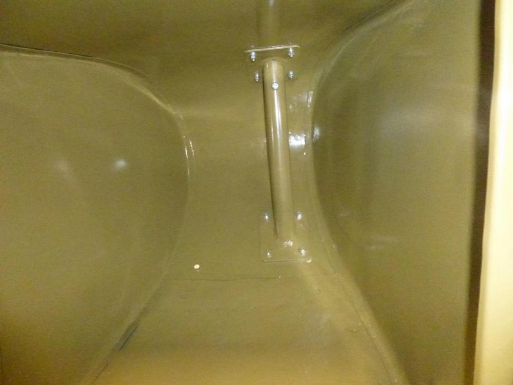

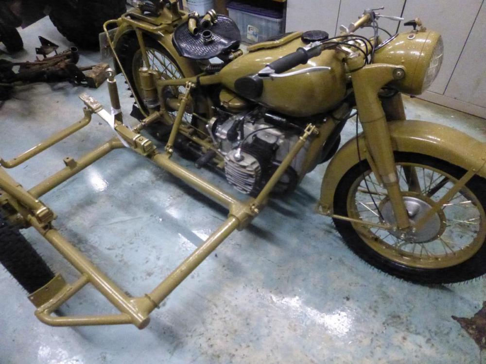

трубогиб 4 194 Жалоба Опубликовано: 22 сентября 2016 Далее строим люльку. 7 Цитата Поделиться сообщением Ссылка на сообщение Поделиться на других сайтах

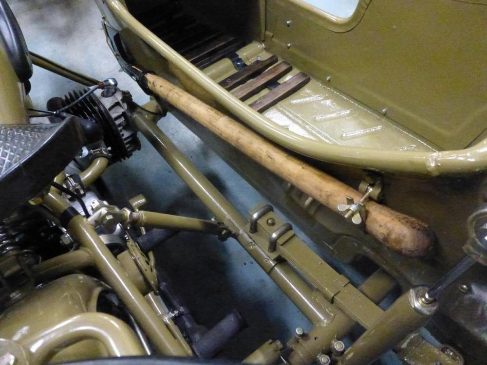

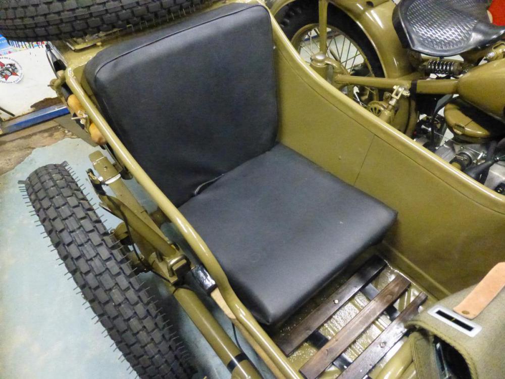

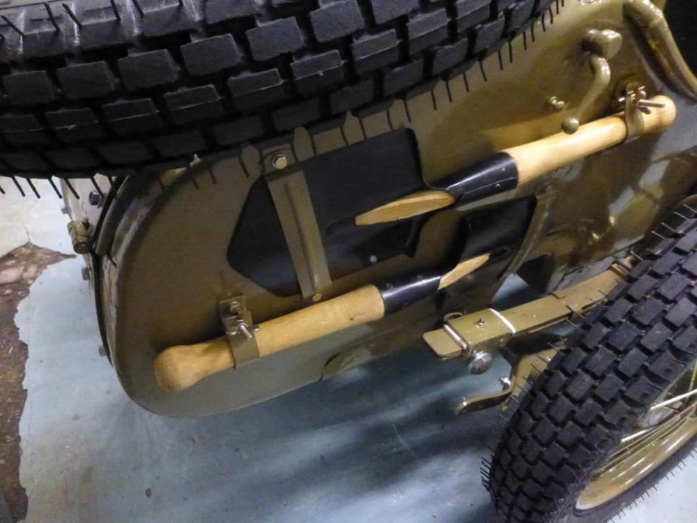

трубогиб 4 194 Жалоба Опубликовано: 22 сентября 2016 Далее, комплектуем коляску. 11 Цитата Поделиться сообщением Ссылка на сообщение Поделиться на других сайтах

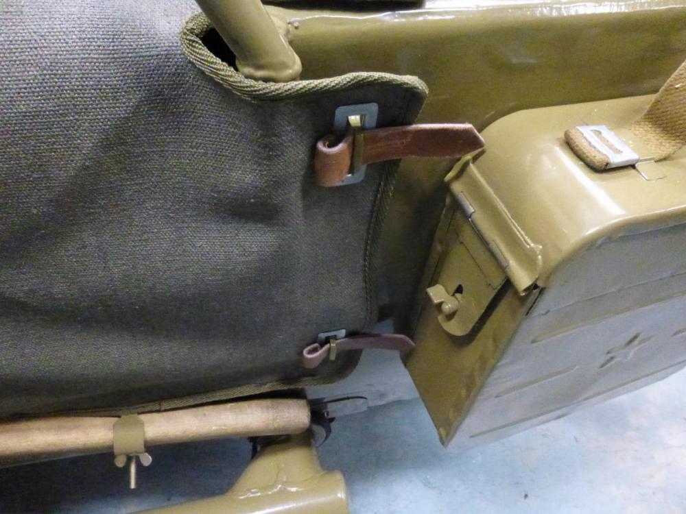

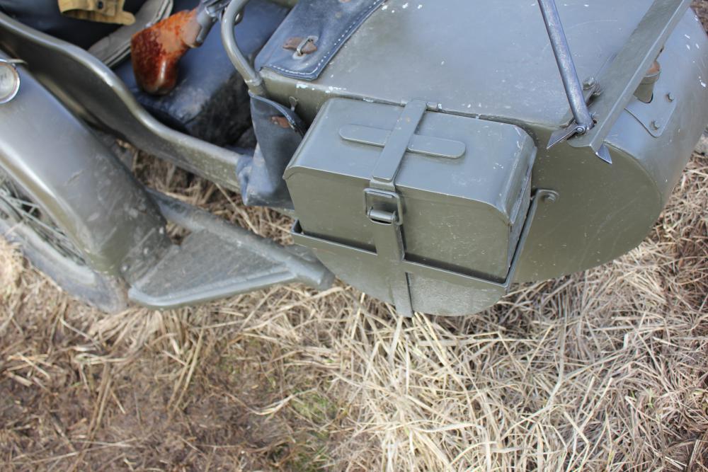

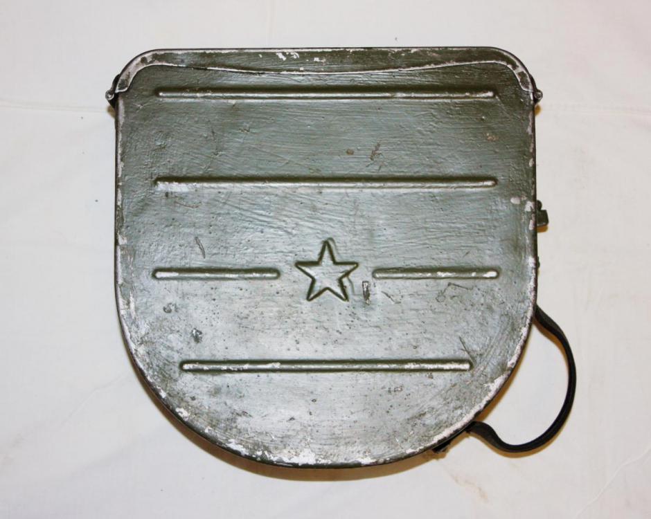

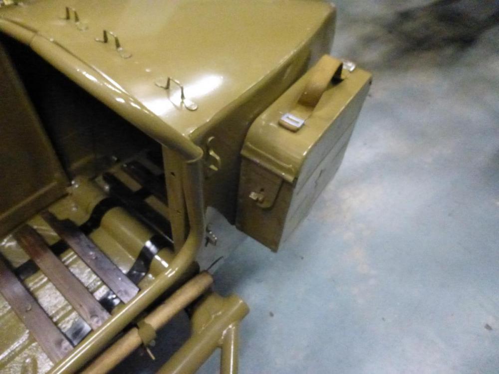

трубогиб 4 194 Жалоба Опубликовано: 23 сентября 2016 Приобрел правильный "дягтяревский" ящик для патронов. Счас стоит "Максимкин", тоже конечно ставился, но раз вооружение Дягтярев - надо заменить! 4 Цитата Поделиться сообщением Ссылка на сообщение Поделиться на других сайтах

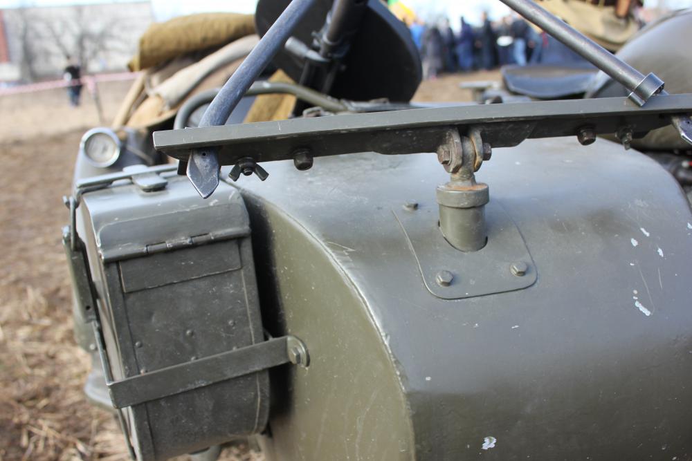

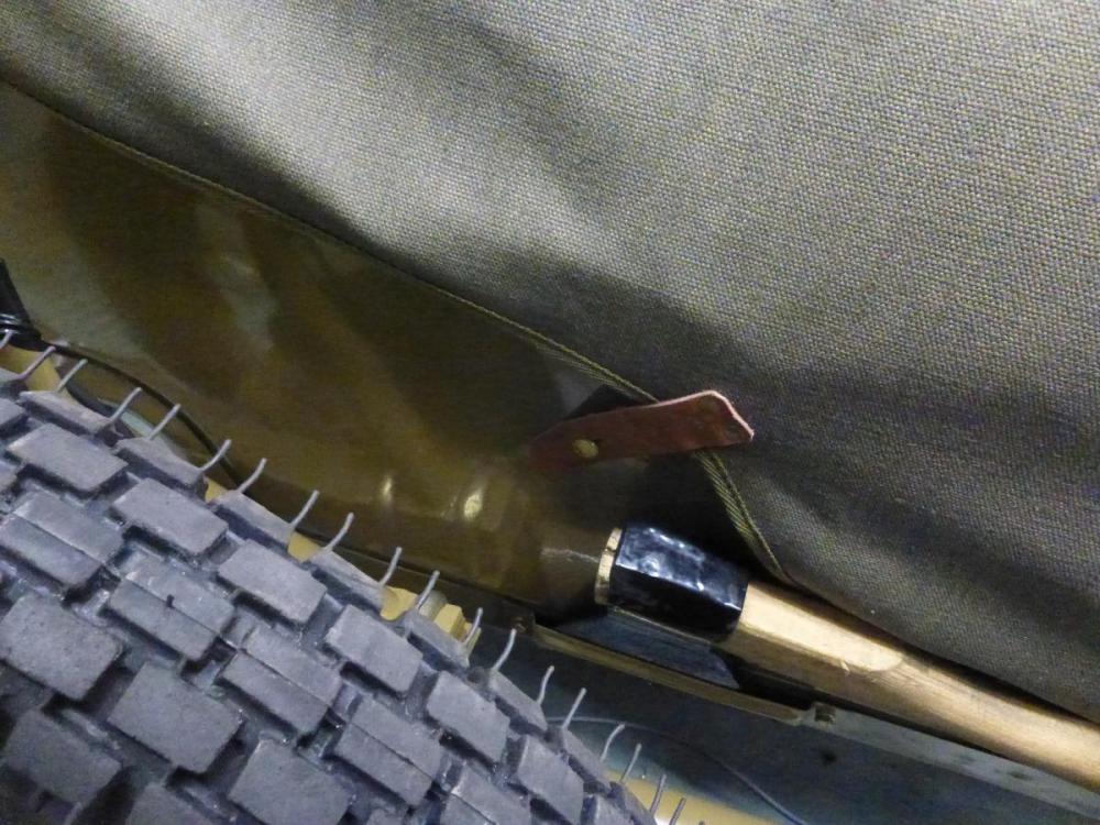

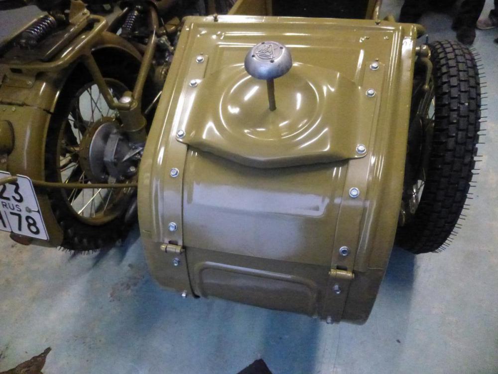

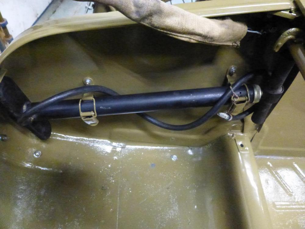

трубогиб 4 194 Жалоба Опубликовано: 23 сентября 2016 Крыло коляски 2 Цитата Поделиться сообщением Ссылка на сообщение Поделиться на других сайтах

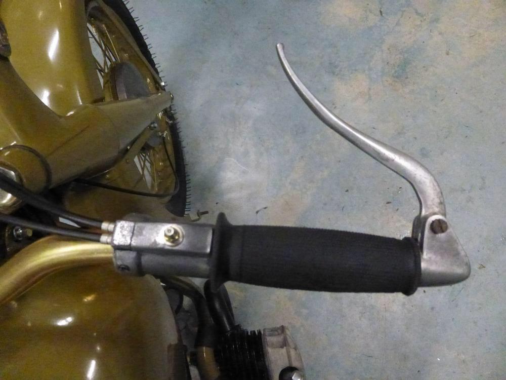

трубогиб 4 194 Жалоба Опубликовано: 23 сентября 2016 Уже с неделю, ходил сам не свой и в руках появилась нервная дрож - мотоцикл не набирает обороты! Найдены и заменены новые карбы, зажигание перерегулировонно 110 раз, пять раз отрегулированны клапана и эффекта ноль! Решил что нужно еще раз притереть клапана. Помогать попросил приехавшего Изю, который заехал переполненный эмоциями после поездки в Монголию, но мне было не до Монголии, да еще сухарик клапана упал в картер! Короче, в пылу баталий Изя попал под раздачу! За что стоит извиниться. За сегодня перебрал мотор еще раз, нашел две лопнувших пружины клапанов, клапана притер, все собрал и поставил на место и опять ничего! Не развивает обороты! Уже часов в десять вечера при сравнении хода тросиков газа на двух разных ручках заметил, что угла поворота ручки газа сильно не хватает! При внимательном рассмотрении НАШЕЛ! Мы заменили ржавую масленочку на ручке газа на новую, а у новой резьба чуть длиннее. Масленка вкрутилась глубже и ограничела на две трети ход ползуна тросиков газа. Секунда работы болгарки и мотоцикл заработал как надо! УРА! 5 Цитата Поделиться сообщением Ссылка на сообщение Поделиться на других сайтах

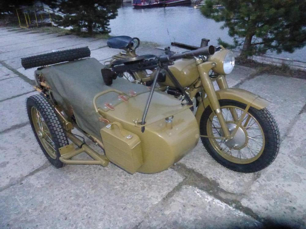

трубогиб 4 194 Жалоба Опубликовано: 23 сентября 2016 К 9 мая готов! 13 Цитата Поделиться сообщением Ссылка на сообщение Поделиться на других сайтах
трубогиб 4 194 Жалоба Опубликовано: 23 сентября 2016 ВСЕ ! 2 Цитата Поделиться сообщением Ссылка на сообщение Поделиться на других сайтах
protector 1 986 Жалоба Опубликовано: 23 сентября 2016 К 9 мая готов! Круто! Никто и не сомневался, что будет именно так. 1 Цитата Поделиться сообщением Ссылка на сообщение Поделиться на других сайтах
