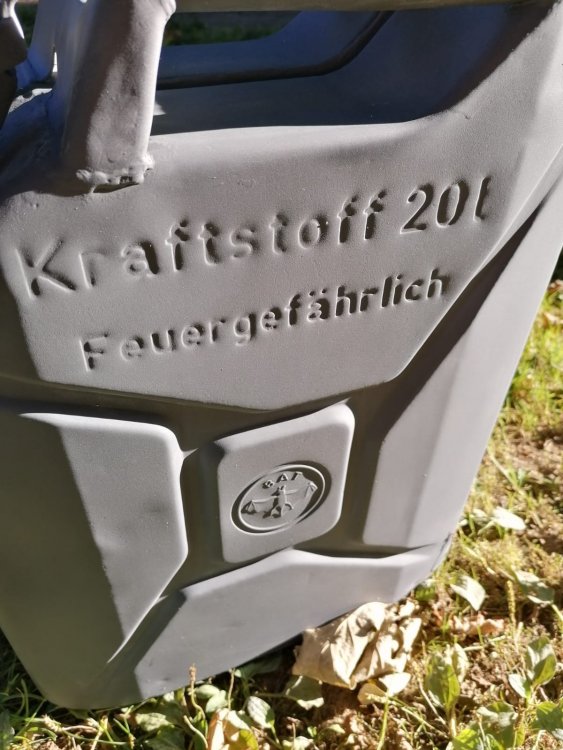

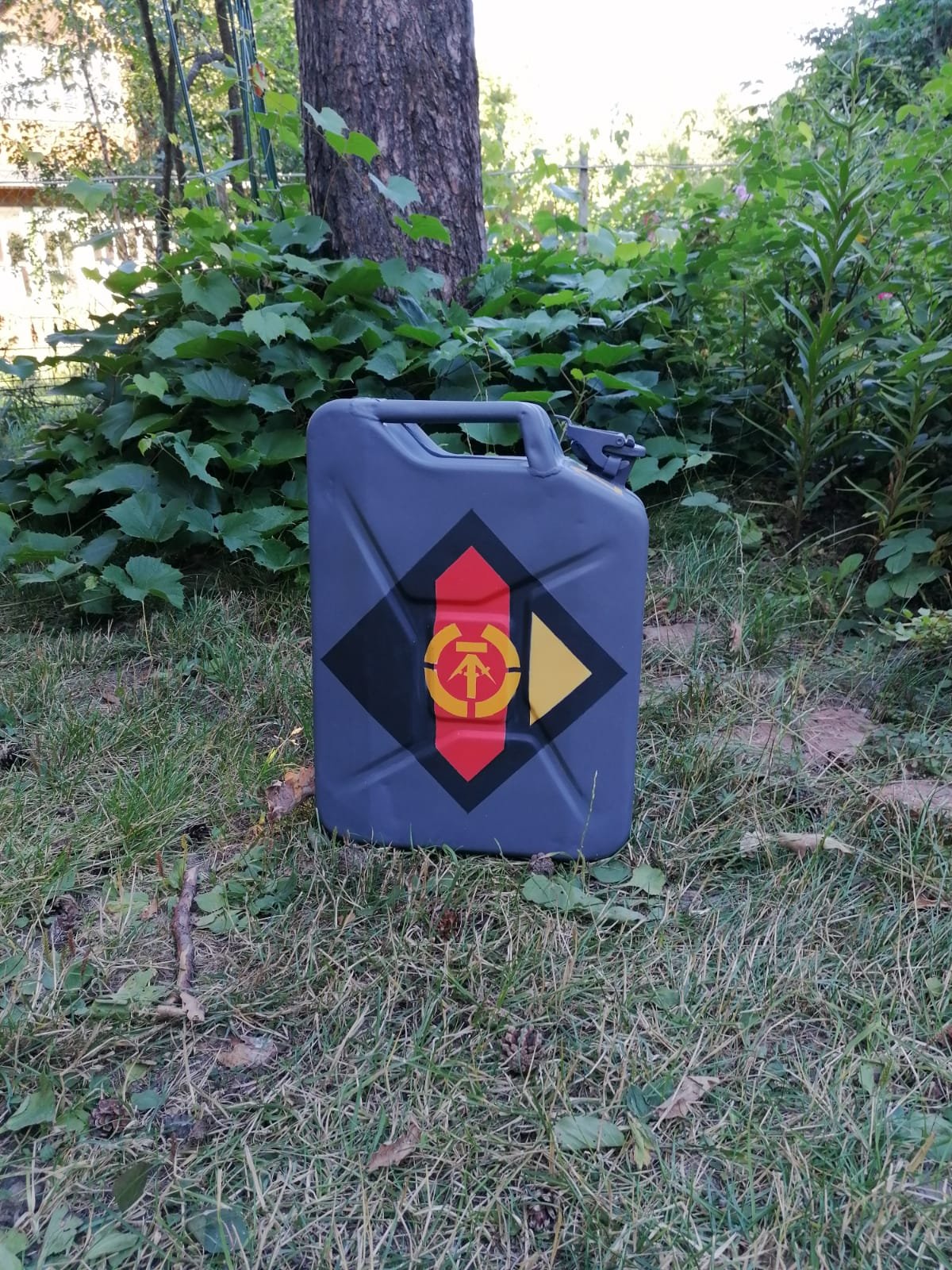

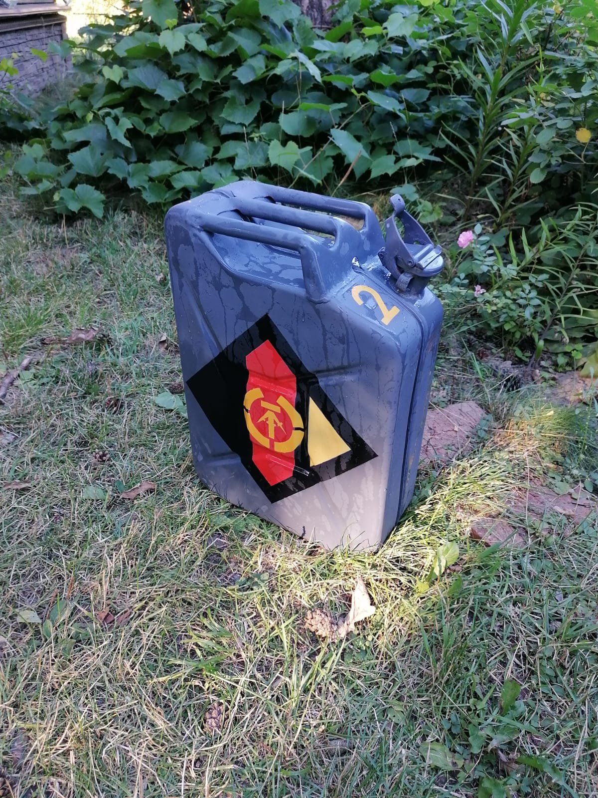

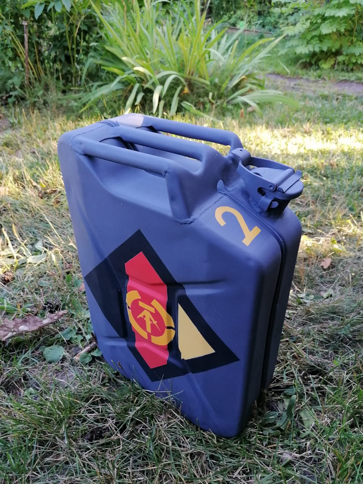

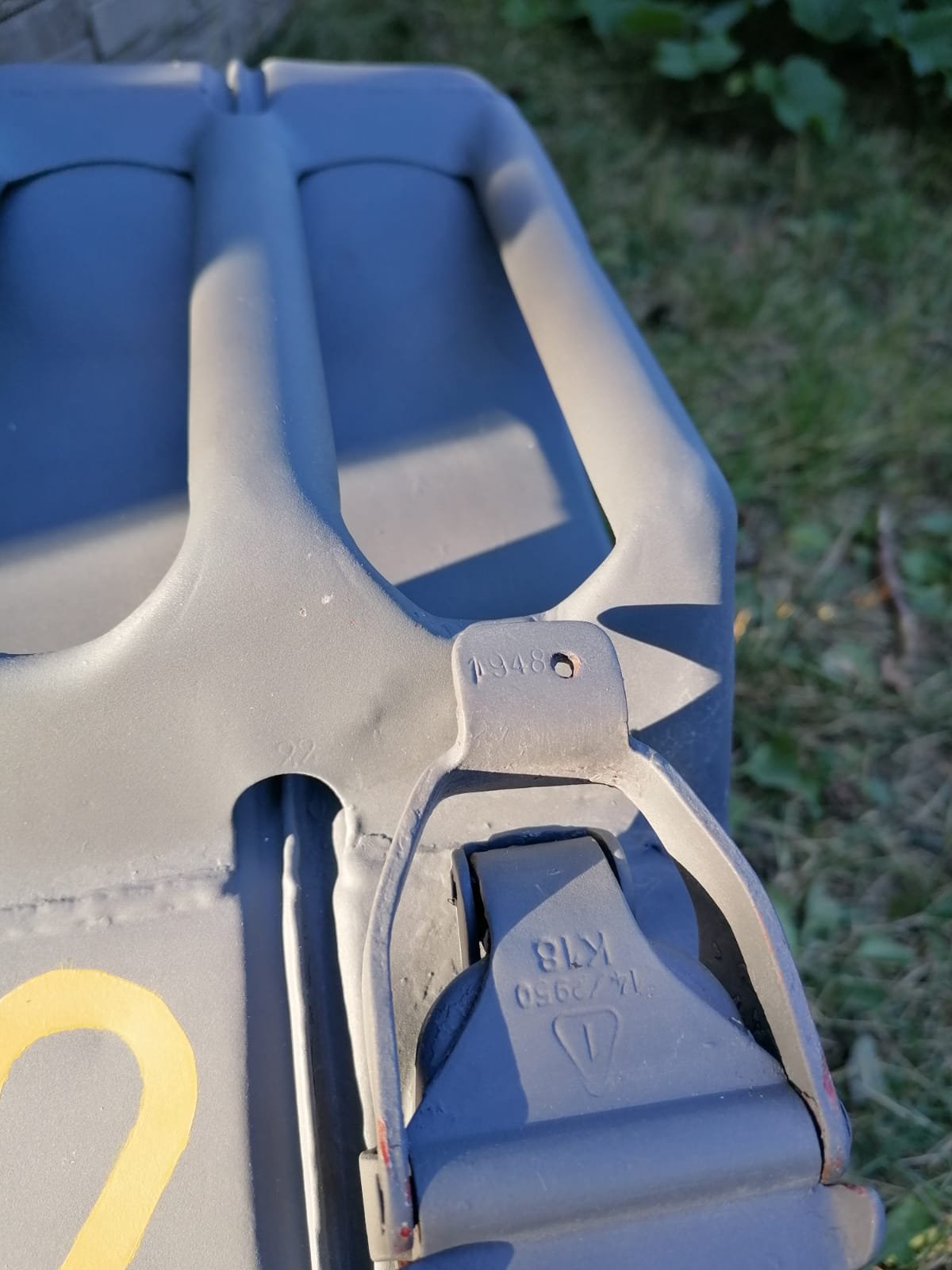

ВладимирВ 3 364 Жалоба Опубликовано: 11 августа 2022 (изменено) Попала ко мне канистра ГДР. Очень ранняя, 1948 года. Собственно и ГДР еще тогда не было. Покрасил мышку в память о ВВС ГДР. Luftstreitkräfte. Изменено 11 августа 2022 пользователем ВладимирВ 2 Цитата Поделиться сообщением Ссылка на сообщение Поделиться на других сайтах

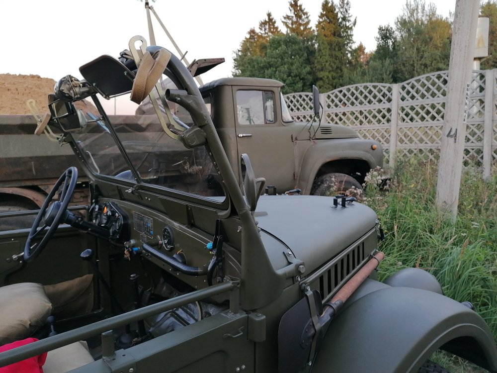

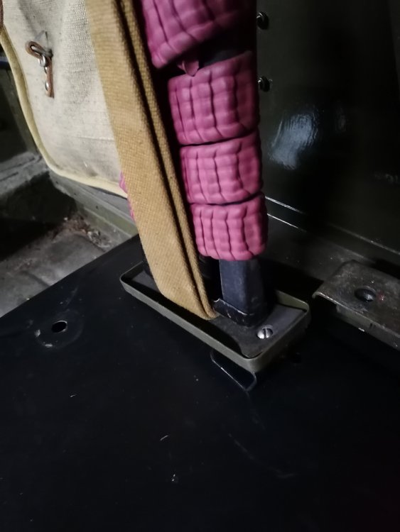

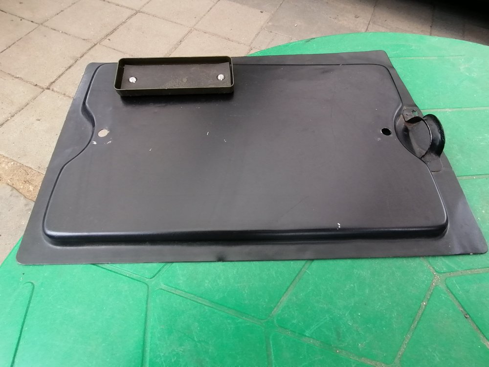

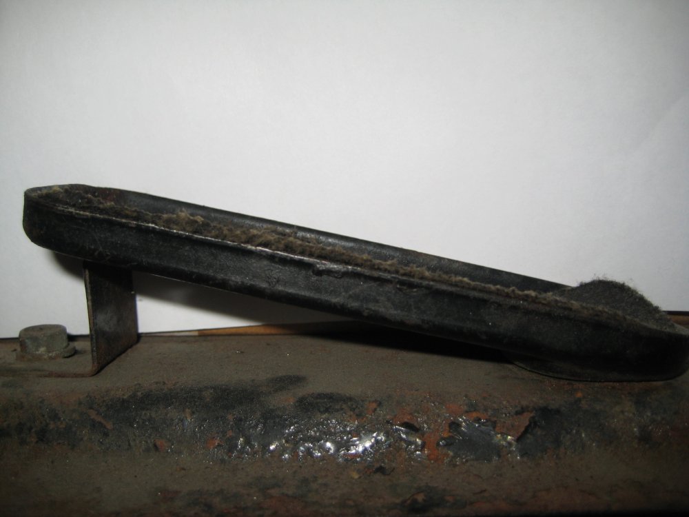

ВладимирВ 3 364 Жалоба Опубликовано: 30 апреля 2023 Вот ещё на пару пустых отверстий в Газике стало меньше. Цитата Поделиться сообщением Ссылка на сообщение Поделиться на других сайтах
Maxx1969 2 749 Жалоба Опубликовано: 30 апреля 2023 1 час назад, ВладимирВ сказал: Вот ещё на пару пустых отверстий в Газике стало меньше. А зачем так? Родной кронштейн стоит под углом...на ножке. 1 1 Цитата Поделиться сообщением Ссылка на сообщение Поделиться на других сайтах
ВладимирВ 3 364 Жалоба Опубликовано: 30 апреля 2023 Век живи, век учись, тёмным помрешь.... Переделаю! Цитата Поделиться сообщением Ссылка на сообщение Поделиться на других сайтах
Maxx1969 2 749 Жалоба Опубликовано: 30 апреля 2023 12 минут назад, ВладимирВ сказал: Век живи, век учись, тёмным помрешь.... Переделаю! АК стоит в кронштейнах чуть по диагонали,ствол от вертикали смотрит чуть назад по ходу движения. Цитата Поделиться сообщением Ссылка на сообщение Поделиться на других сайтах
ВладимирВ 3 364 Жалоба Опубликовано: 30 апреля 2023 Завтра приложу... Цитата Поделиться сообщением Ссылка на сообщение Поделиться на других сайтах
ВладимирВ 3 364 Жалоба Опубликовано: 1 мая 2023 Вот теперь с углом ок... 1 Цитата Поделиться сообщением Ссылка на сообщение Поделиться на других сайтах
WerNA 213 Жалоба Опубликовано: 1 мая 2023 Круто, у меня тоже такая крышка лежит, можно Вепря пристроить в кабине. А что это за розовая полоса на прикладе АКСУ? Не говори, что ты так ездишь) Цитата Поделиться сообщением Ссылка на сообщение Поделиться на других сайтах
ВладимирВ 3 364 Жалоба Опубликовано: 1 мая 2023 Жгутик кровоостанавливающий. Когда вместо приклада железный костыль, зимой помогало. Так конечно не езжу. Вообще все милитарные забавки давно бросил... Цитата Поделиться сообщением Ссылка на сообщение Поделиться на других сайтах

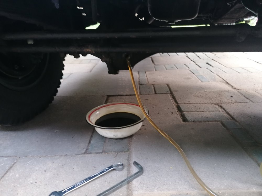

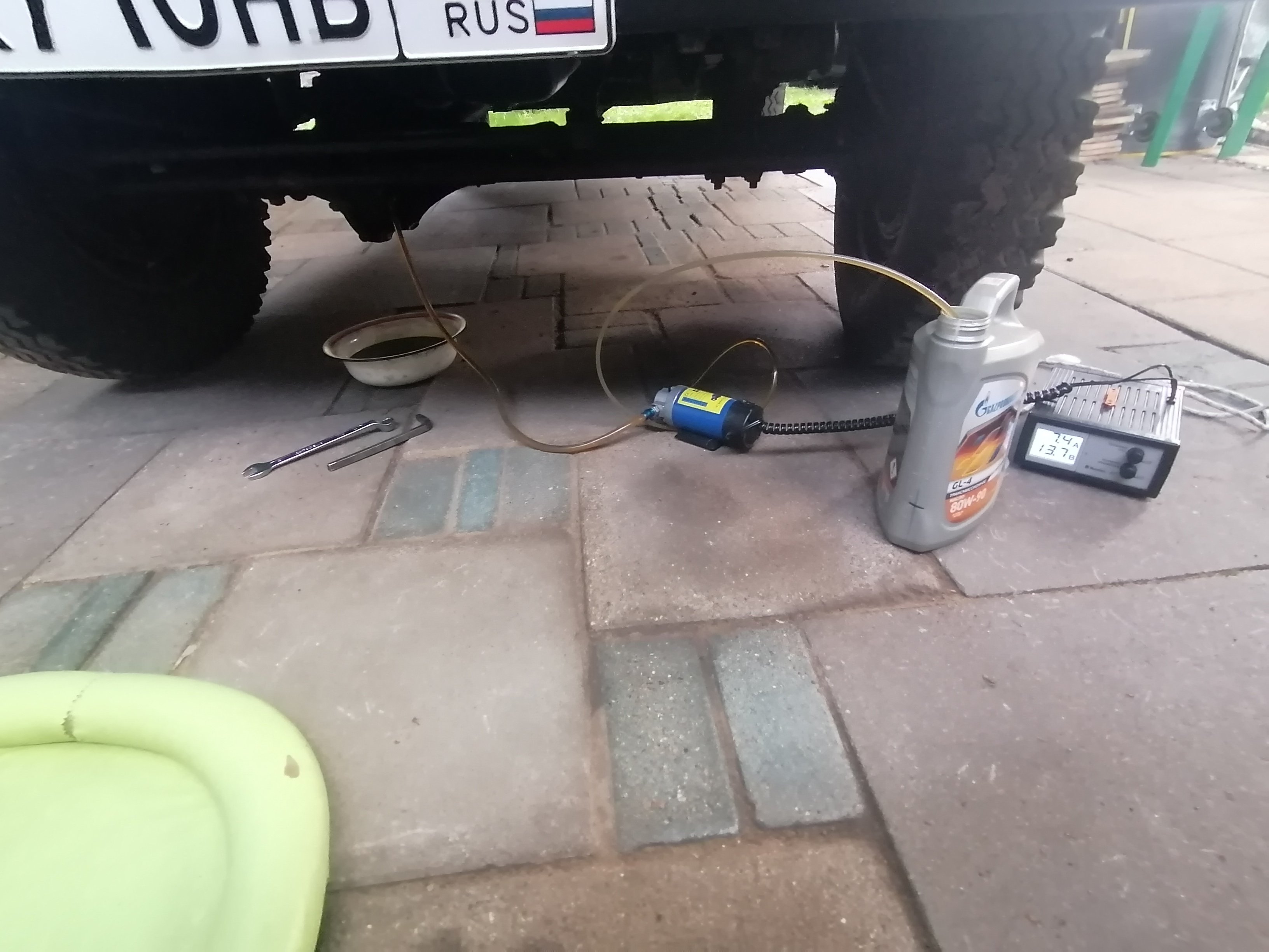

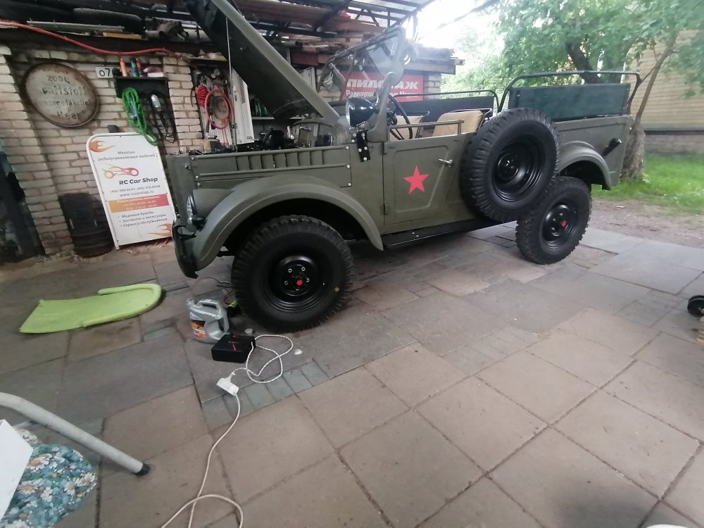

ВладимирВ 3 364 Жалоба Опубликовано: 5 июня 2024 Вот, поменял масло в мостах. С помощью китайского насоса чисто и быстро. Раньше шприцом было труднее. Отметил на банке уровень, закачал за 6 минут. Надо было масло на полдня на солнце поставить, пожиже было б. 6 Цитата Поделиться сообщением Ссылка на сообщение Поделиться на других сайтах

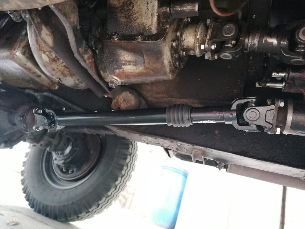

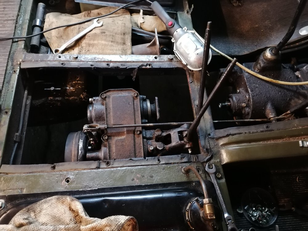

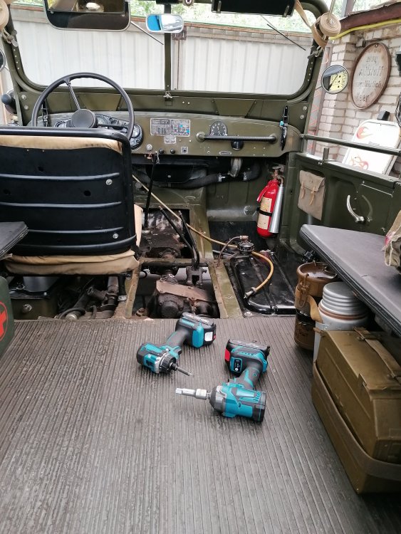

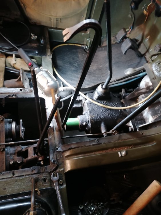

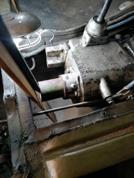

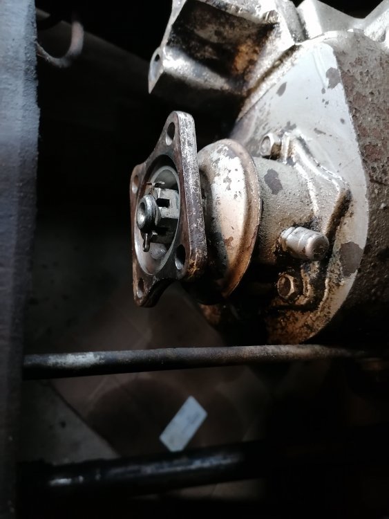

ВладимирВ 3 364 Жалоба Опубликовано: 22 июля 2024 (изменено) Если под газиком нет масла, это очень тревожный признак. Значит оно кончилось. Не сказать, чтоб сильно текло, но по стакану в год в раздатку доливал. Портило настроение замызганное брюшко. Карданы текущем маслом равномерно проводили щедрый антикор днища. Решил наконец, поменять сальники. За шесть с лишним десятка лет резина сальников стала хрупким эбонитом. На удивление, сдал сильно только один, на передний кардан. Остальные подтекали скромнее. Раздатка оказалась реально неприподьемной. В одиночку ее ворочить было непросто. Тащил на двух старых ремнях грм. Вынуть ее наверх, как советуют мануалы, мне не удалось, как не вертел. Даже снял барабан ручника и его рычаг. Постоянно что то мешало. То бак, то рычаги. В итоге, снял рычаги и смайнал раздатку вниз вперед, на мягкую подушку. Обратно, через верх, тоже не смог засунуть в люк. Пробовал и боком, и с подворотом. Хрен. Мокрый и злой, плюнул, отболтил кронштейн от резинок по левому борту. Только после этого удалось пропихнуть. Снятая раздатка напоминала ком заасфальтированной вековой грязи. Пластиковым ракелем снял пол тазика этого асфальта. Потом уже помыл кисточкой бензином. Сальники поменять легко. Ударным гайковертом легко открутил фланцы карданов. Причем один совсем не был затянут, гайка на нем гуляла от руки по шплинту. Старые сальники вынимаются легко доброй отверткой. Новые сажал молотком через подходящую трубу. На коробке задний сальник тоже поменял, пока он рядом. Только молотком махать там неудобно. Упер доску в поперечену кузова, и фомкой через трубу нажал. Смазанные новые сальники идут легко, как дети в школу. Съездил после ремонта на заправку, нырнул утром под газик. Пока все сухо. Изменено 22 июля 2024 пользователем ВладимирВ 2 Цитата Поделиться сообщением Ссылка на сообщение Поделиться на других сайтах

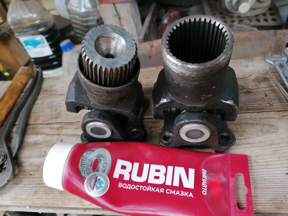

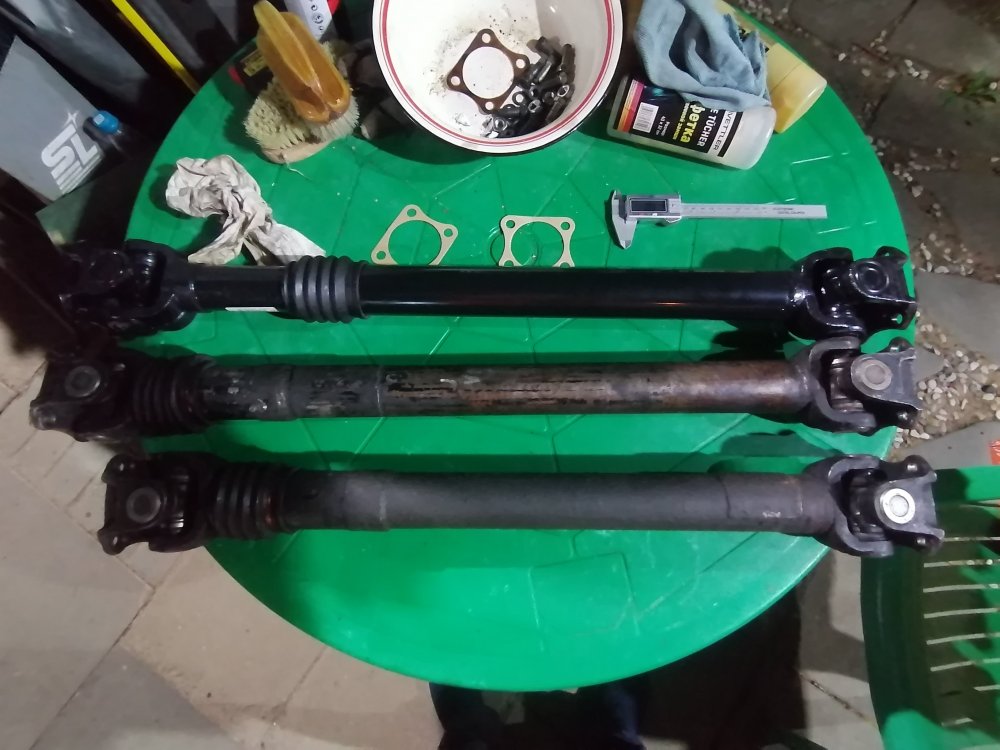

Федот68 4 337 Жалоба Опубликовано: 23 июля 2024 А карданы все с правильными шлицевыми ? ( как на промежуточном) Цитата Поделиться сообщением Ссылка на сообщение Поделиться на других сайтах
ВладимирВ 3 364 Жалоба Опубликовано: 23 июля 2024 Да, очень похоже. Только задний пока на отдыхе в коробке лежит. Баланс плохой. Цитата Поделиться сообщением Ссылка на сообщение Поделиться на других сайтах

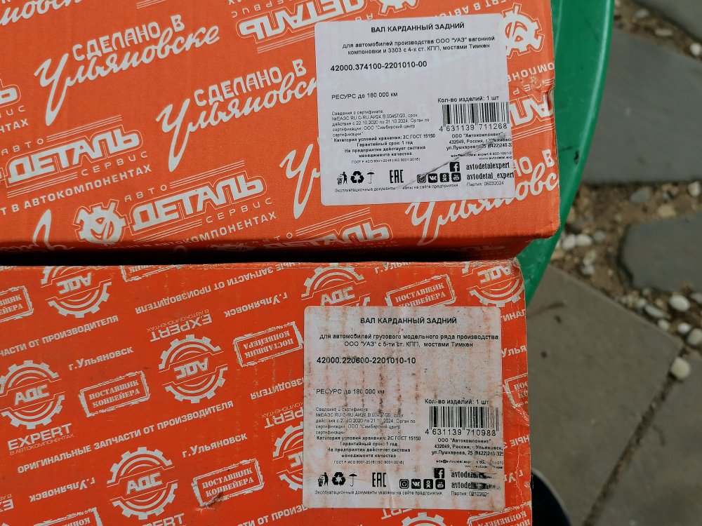

ВладимирВ 3 364 Жалоба Опубликовано: 9 августа 2024 (изменено) Поменял и передний кардан на современный. Много путаницы с их размерами. Кто по фланцам считает, кто по крестовинам. Кто сдвинутый, кто растянутый. Я, подбирая передний, купил начала не подходящий. На коробках фото номеров карданов, которые встали и нормально работают без переделок на стоковом газике 65 года. И да, эти карданы внешне больше всех похожи на родные. Изменено 9 августа 2024 пользователем ВладимирВ 3 Цитата Поделиться сообщением Ссылка на сообщение Поделиться на других сайтах

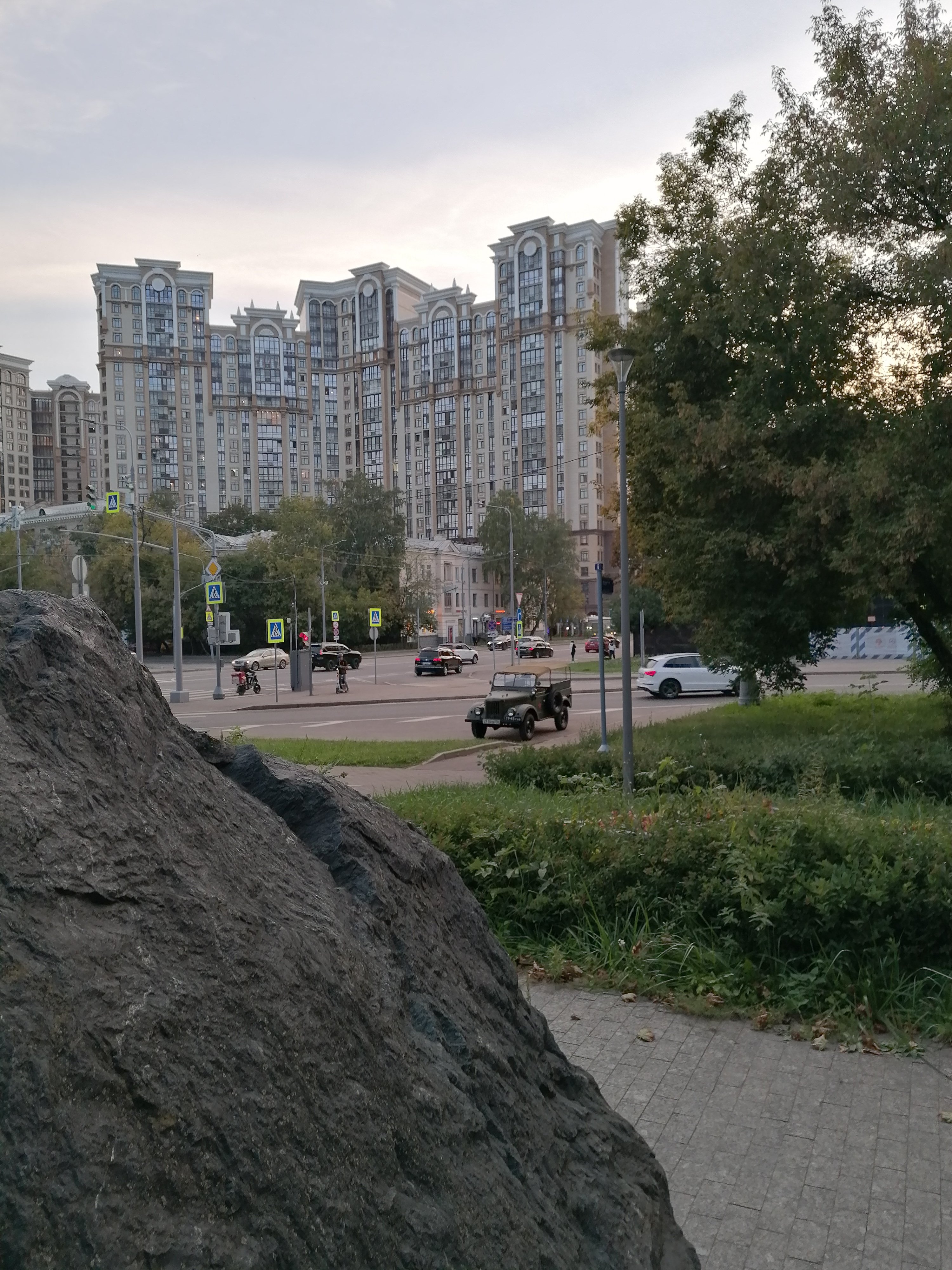

ВладимирВ 3 364 Жалоба Опубликовано: 24 августа 2024 (изменено) Как часто, и где падали на Москву самолеты? Данных немного, я пока нашел 5 вокруг Ходынки. Верить интернету нельзя. Очевидцев почти не осталось, да и перестроилось многое. Вот большой камень, который лежит якобы на месте падения самолета Чкалова. На самом деле, самолет упал почти в километре отсюда. На другой стороне Хорошевки, по направлению к пересыльной тюрьме. Второе место поселок Сокол. Куски восьмимоторного гиганта Максим Горький сыпались по направлению от Тушина к Ходынке. Самое большое повреждение на земле получил бревенчатый домик, который стоял на месте этого, рядом с газиком. В него попал задний кусок фюзеляжа. На другой стороне Алабяна стояли высокие сосны, рядом с керосиновой лавкой. Так красные обломки туполевского гиганта провисели на них еще много лет. По крайней мере мой знакомый видел их там сильно после войны. Изменено 24 августа 2024 пользователем ВладимирВ 2 Цитата Поделиться сообщением Ссылка на сообщение Поделиться на других сайтах
