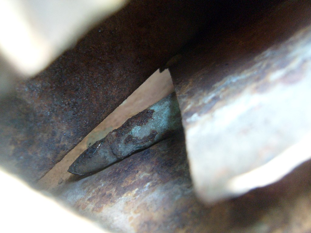

Снимал двери и полез в среднюю стойку чтобы вдшкой изнутри побрызгать на винты петель,посветил и на дне в мусоре что то заблестело.. Сразу мысль промелькнула что теперь то точно на ремонт хватит...

#12 МММ
МММ
  • 2 145 сообщений
  • Город:г. Оренбург
Отправлено 27 Ноябрь 2016 - 13:43
Рубалёк просверли и на ключи повесь - пусть в машине останется..))

Я в своей Ашке в этой же стойке нашел ключ зажигания от Явы, тоже оставил на брелок. Представляю как когда то был расстроен владелец Явы... Судя по-всему попадали туда вещицы, деньги и т.д из правого кармана пассажира или левого водителя.
