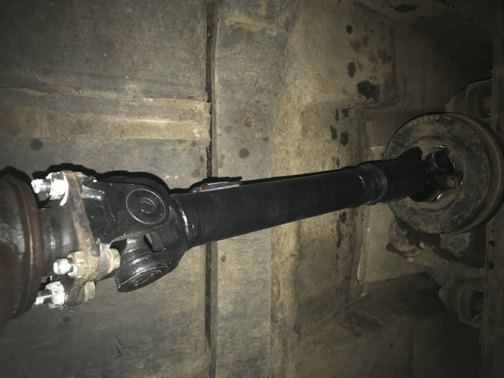

Карданы забрал, распаковал, осмотрел. Сделано аккуратно. Посмотрим, сколько проходит новомодная шлицевая.  На современных Уазо-карданах она живет крайне не долго, особенно на переднем. До замены крестовин, у меня дело не доходило: крестовины, как Ленин "живее всех живых", а шлицевая мертвая. Надеюсь, что на карданах от Алексея, дело до замены крестовин дойдет раньше, чем умрет шлицевая. Чтобы деньги были не зря потрачены, эти карданы должны отходить дольше, чем, как минимум, два комплекта новых современных карданов. Буду надеяться. Возникнут какие либо проблемы, напишу.

Что именно хотите увидеть на обычном фото собранного, окрашенного кардана? Интерес представляет ресурс и отсутствие вибраций.
Нарочно отправил полный хлам с убитыми шлицевыми и крестовинами. Родные передний и задний карданы Газ 69. Как они выглядели, представляют все.
