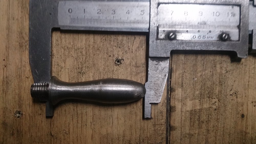

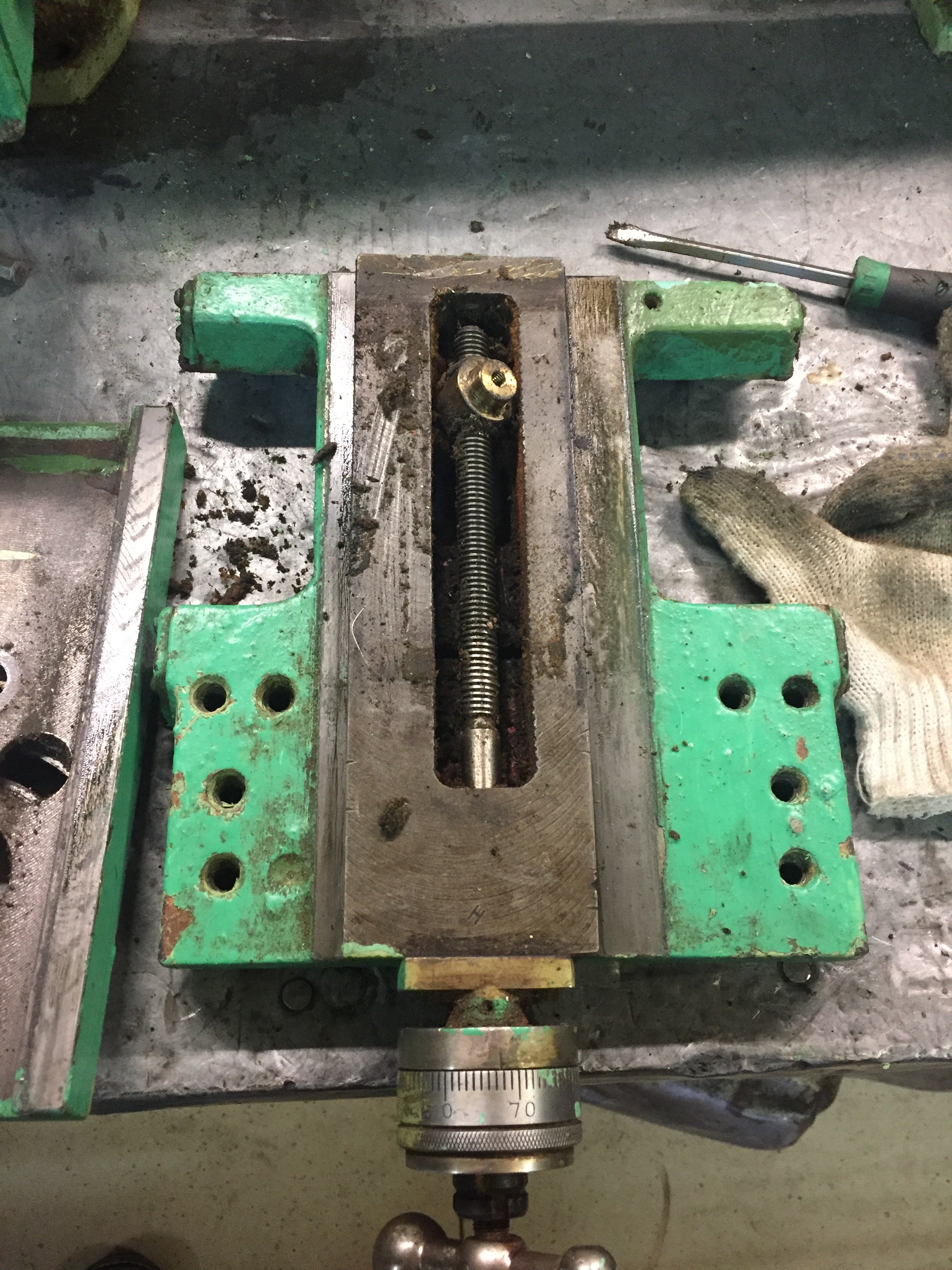

sasa4x4 308 Жалоба Опубликовано: 10 декабря 2017 Симпатичный болт М10? Цитата Поделиться сообщением Ссылка на сообщение Поделиться на других сайтах
Конь 811 Жалоба Опубликовано: 11 декабря 2017 Изюминка всего станка! Цитата Поделиться сообщением Ссылка на сообщение Поделиться на других сайтах

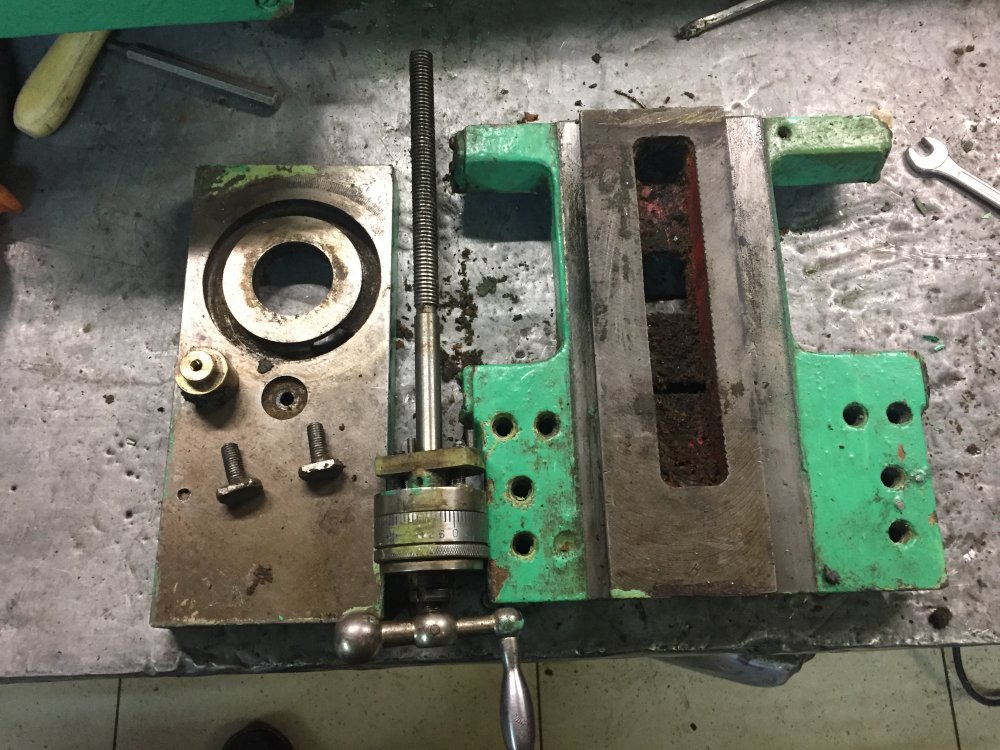

sasa4x4 308 Жалоба Опубликовано: 11 декабря 2017 Попробую сегодня для неё, изюминки, достойную булочку сварганить. Цитата Поделиться сообщением Ссылка на сообщение Поделиться на других сайтах
Конь 811 Жалоба Опубликовано: 11 декабря 2017 Цитата Поделиться сообщением Ссылка на сообщение Поделиться на других сайтах
sasa4x4 308 Жалоба Опубликовано: 11 декабря 2017 Во. Цитата Поделиться сообщением Ссылка на сообщение Поделиться на других сайтах

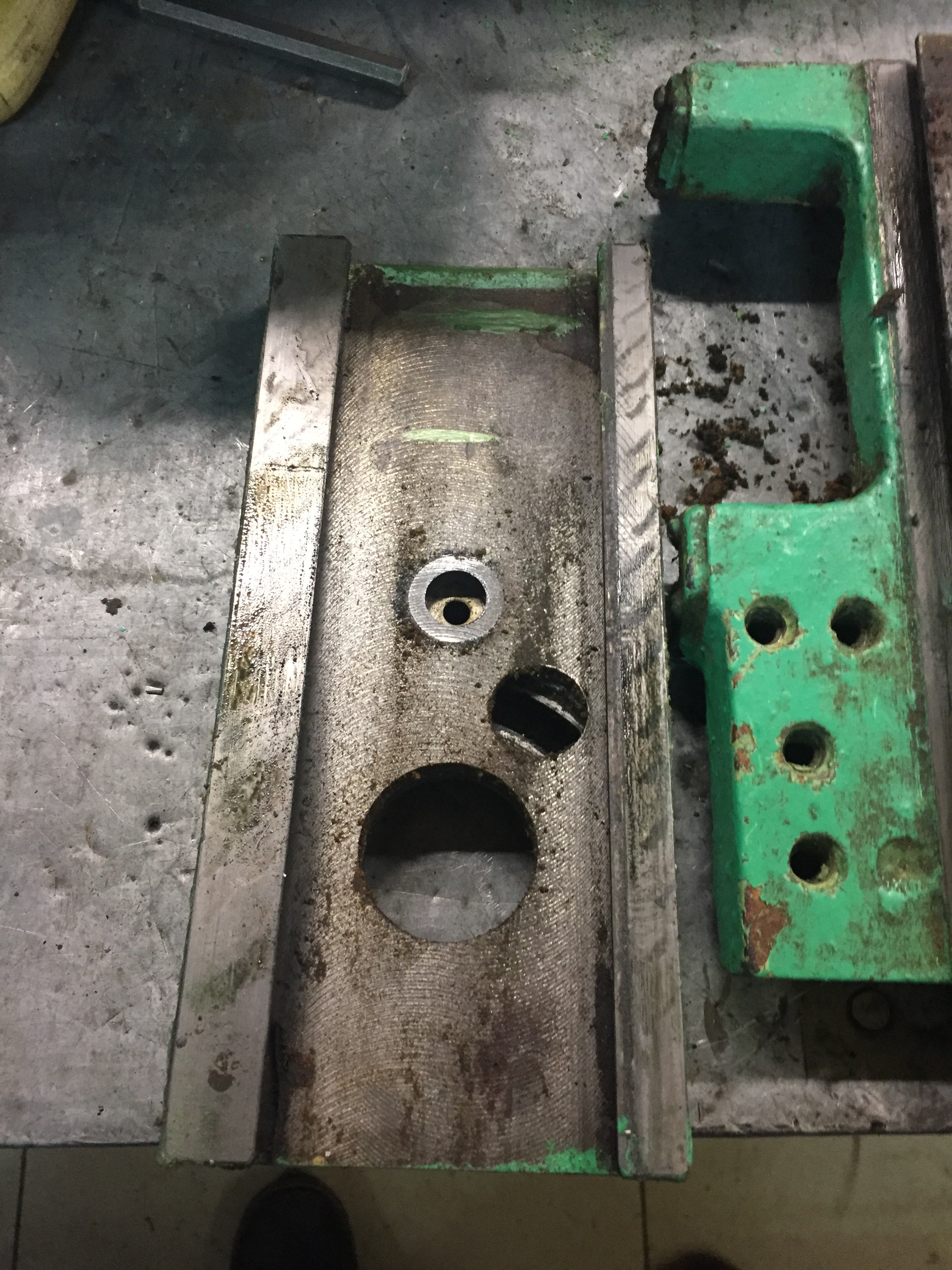

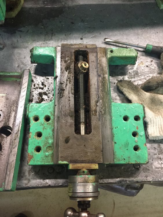

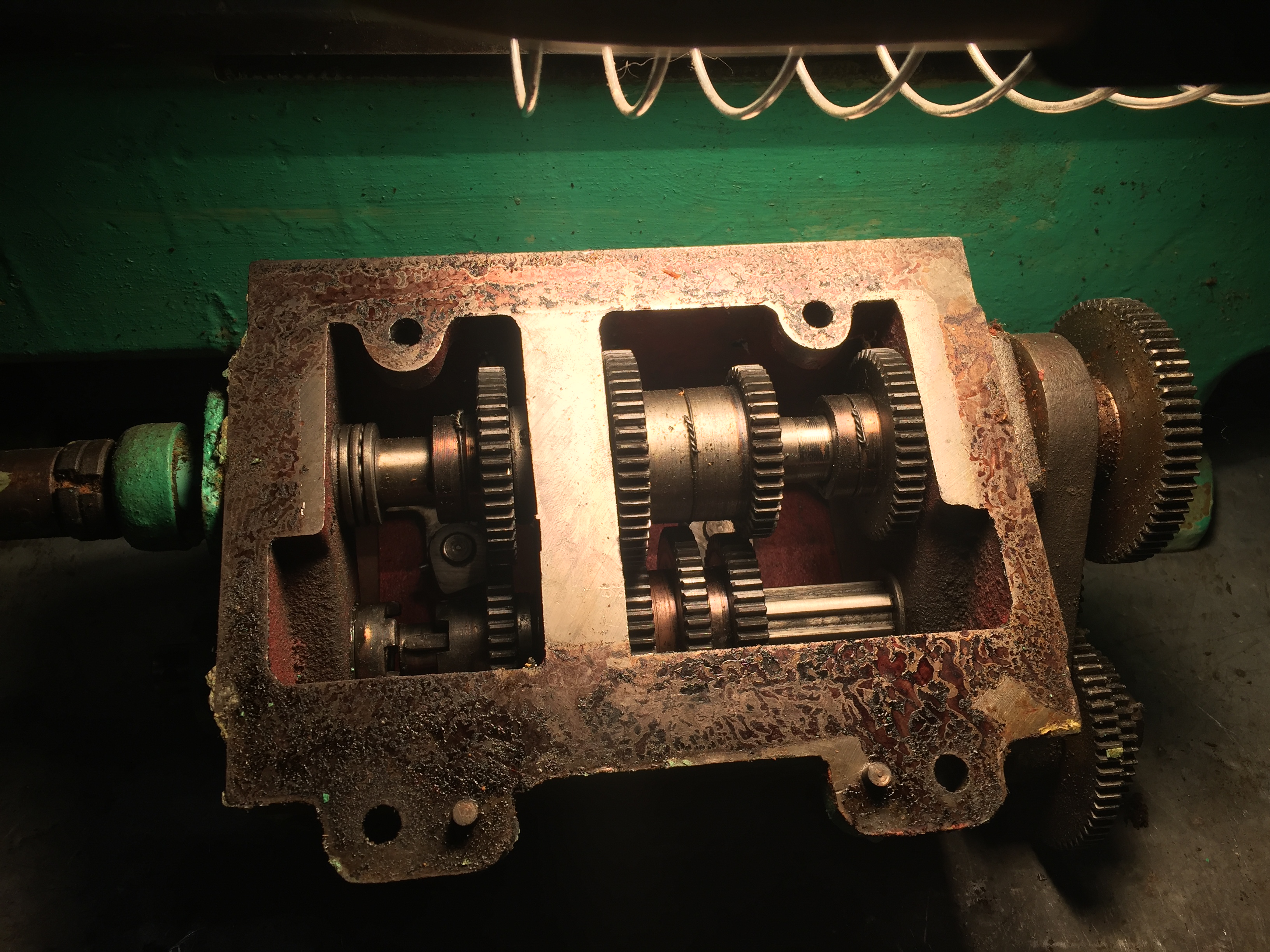

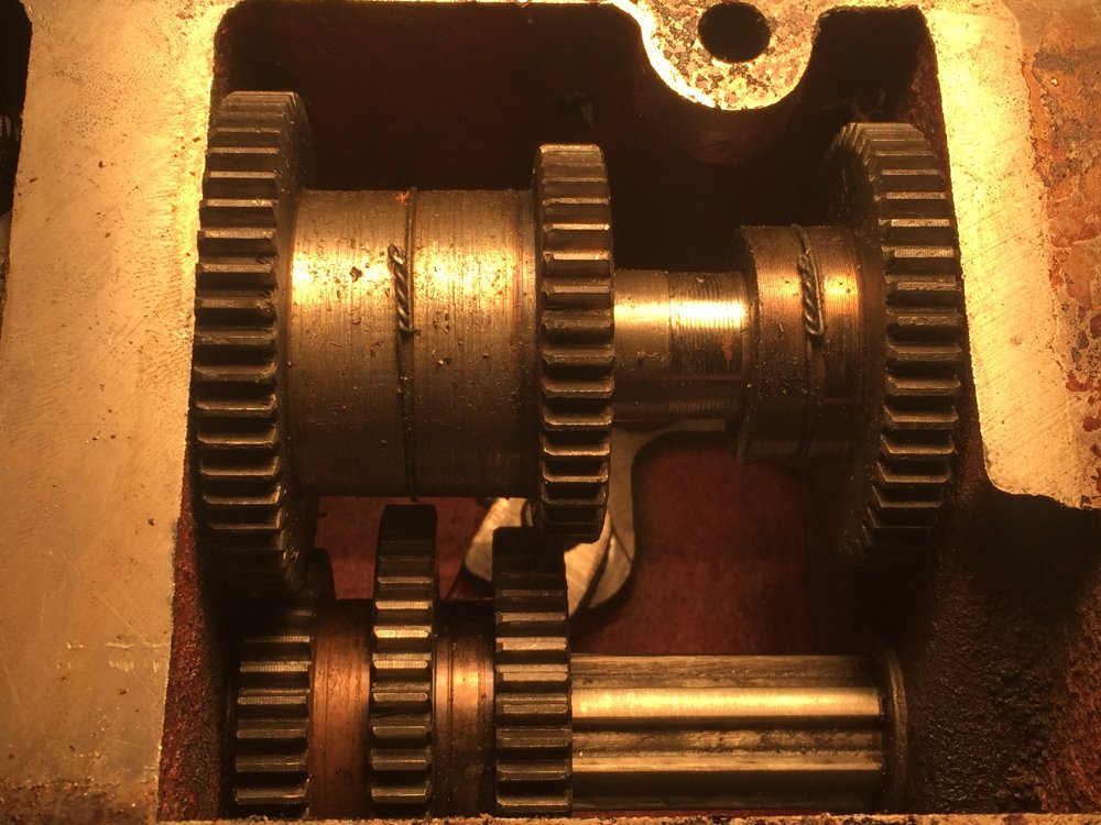

Конь 811 Жалоба Опубликовано: 17 декабря 2017 Други приветствую. На этих выходных на даче практически не получилось быть...В воскресенье на 3 часа приехал, но малость потрудиться на станком получилось. А именно. Снял коробку подач, посмотрел, что там внутри. Мне кажется всё в идеале. До конца разобрал суппорт. Пока всё нравится, состояние станка радует. Все болтики расфасовываю по мешочкам и подписываю - ну на всяк случай, а то потом не вспомню что от кель... Цитата Поделиться сообщением Ссылка на сообщение Поделиться на других сайтах

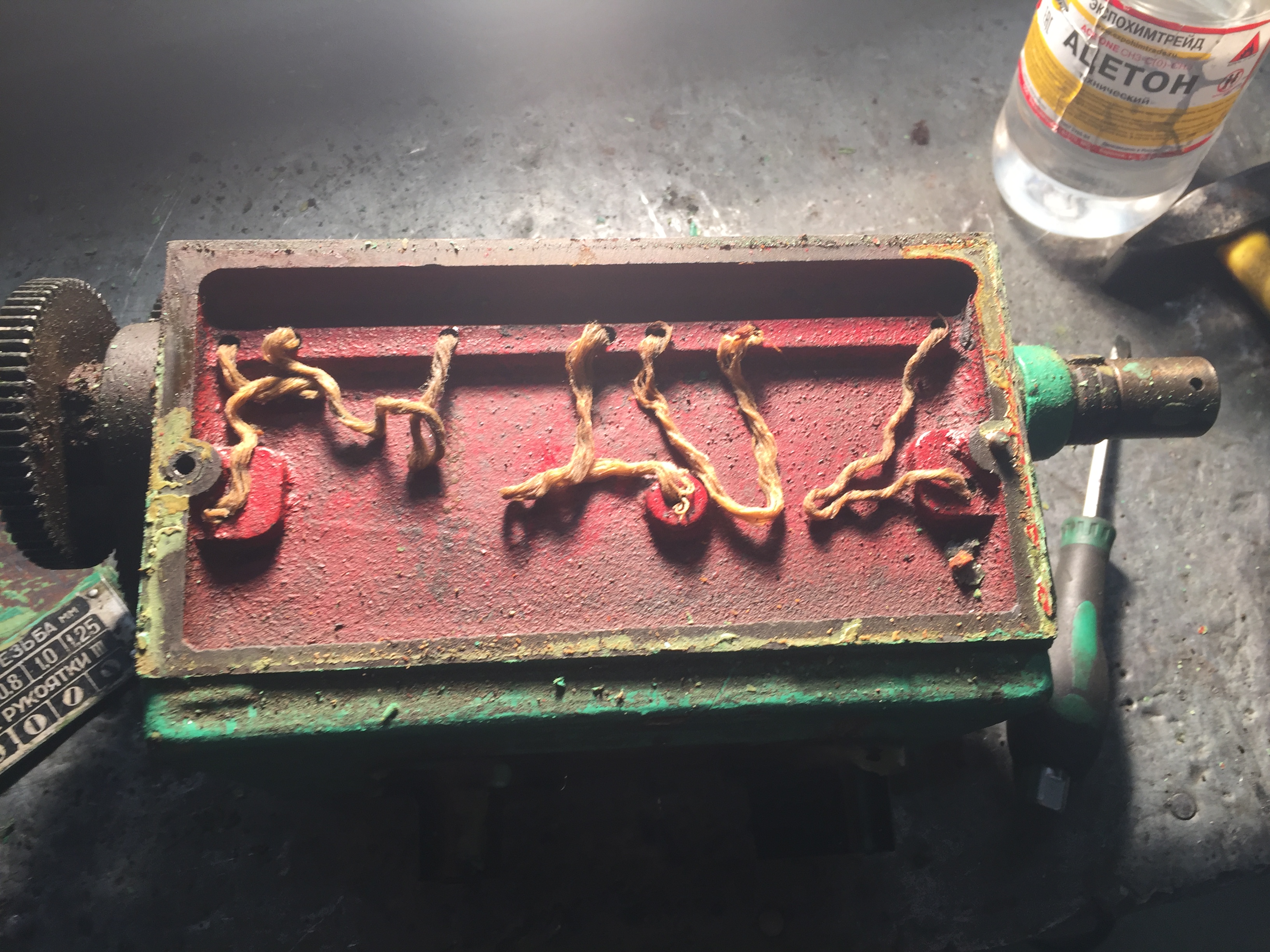

Конь 811 Жалоба Опубликовано: 17 декабря 2017 Ещё вопросик: что за верёвочки под крышкой коробки подач и для чего они нужны? Цитата Поделиться сообщением Ссылка на сообщение Поделиться на других сайтах

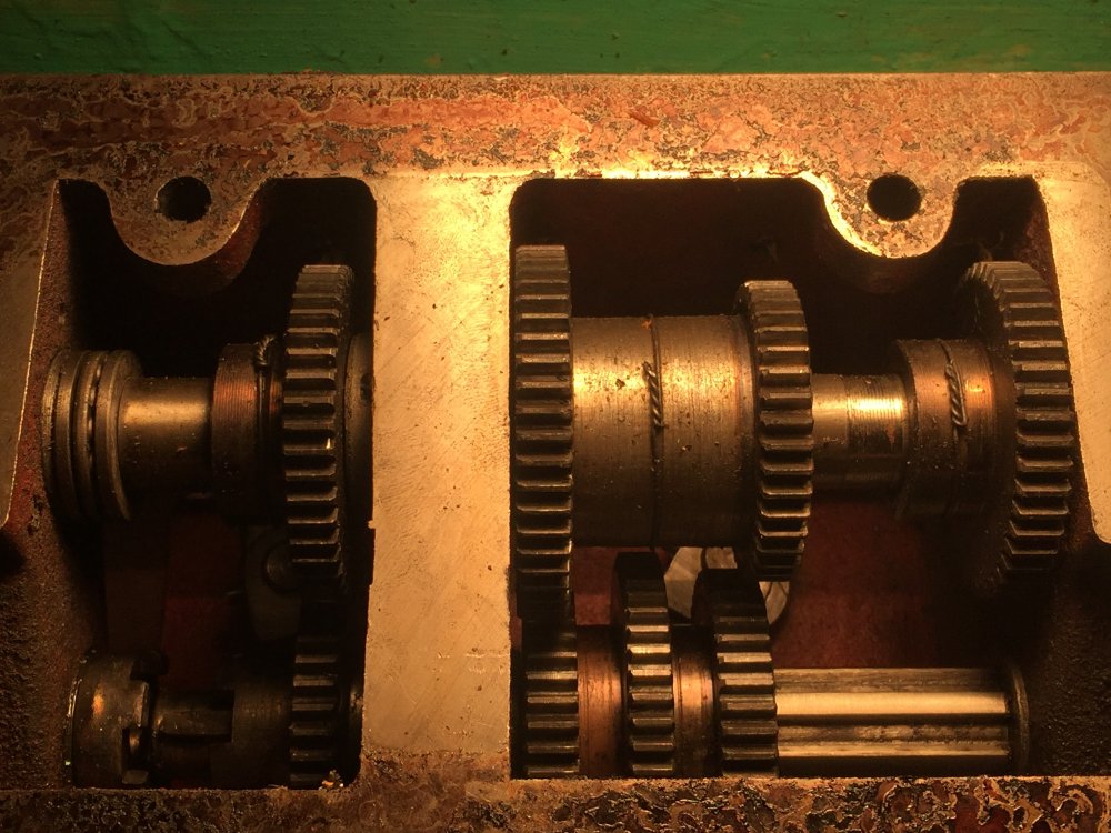

Конь 811 Жалоба Опубликовано: 17 декабря 2017 Коробку подач разбирать не буду - она в отличном состоянии. Промою усю тщательно, покрашу для нарядности и усё! Цитата Поделиться сообщением Ссылка на сообщение Поделиться на других сайтах
ВладимирВ 3 370 Жалоба Опубликовано: 17 декабря 2017 4 минуты назад, Конь сказал: Ещё вопросик: что за верёвочки под крышкой коробки подач и для чего они нужны? Может фитили маслопроводные ? Цитата Поделиться сообщением Ссылка на сообщение Поделиться на других сайтах
машинист 360 Жалоба Опубликовано: 17 декабря 2017 1 минуту назад, ВладимирВ сказал: Может фитили маслопроводные ? Предположение правильное. Не может, а так и есть. Цитата Поделиться сообщением Ссылка на сообщение Поделиться на других сайтах
Конь 811 Жалоба Опубликовано: 17 декабря 2017 а зачем они нужны? Вроде как с верху масла нет. Цитата Поделиться сообщением Ссылка на сообщение Поделиться на других сайтах
