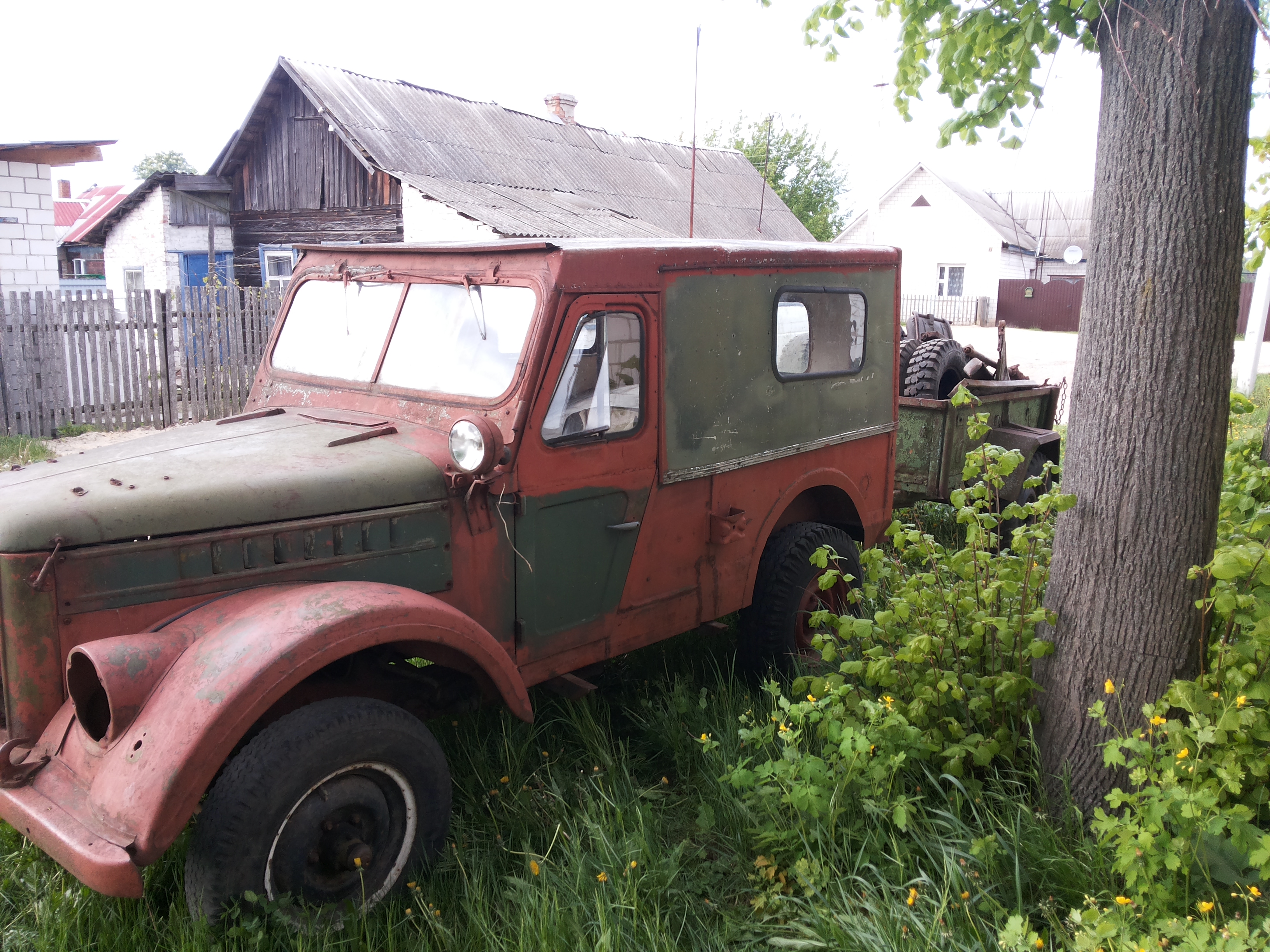

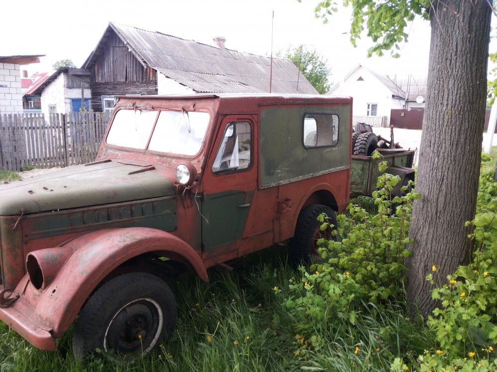

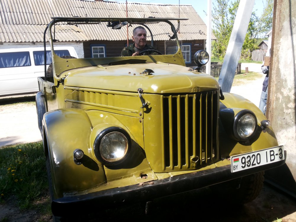

Муж Долговой 651 Жалоба Опубликовано: 16 мая 2017 Могу считать себя полноценным членом форума. Вчера завёлся и выехал из гаража. Ровно два года назад зарегистрировал и приехал домой на вот такой машине Раскинул "на атомы". Перебрал всё. Получилось вот такП 13 Цитата Поделиться сообщением Ссылка на сообщение Поделиться на других сайтах
Муж Долговой 651 Жалоба Опубликовано: 16 мая 2017 Полдела сделано. Но уже понятно, что под забор или в металлолом не перекочует. Там нет ни одного проводОчка. Только от стартера до бобины и от неё на прерыватель. И тормозная система отсутствует вся. Задние крылья шпаклевать-красить. Спасибо Nat подарил. Задних лавок нету.... Выехал потому, что Матиз надо к техосмотру готовить. Яма нужна. Что сделано ... вы и так знаете. Как получилось ... мне нравится. 2 Цитата Поделиться сообщением Ссылка на сообщение Поделиться на других сайтах

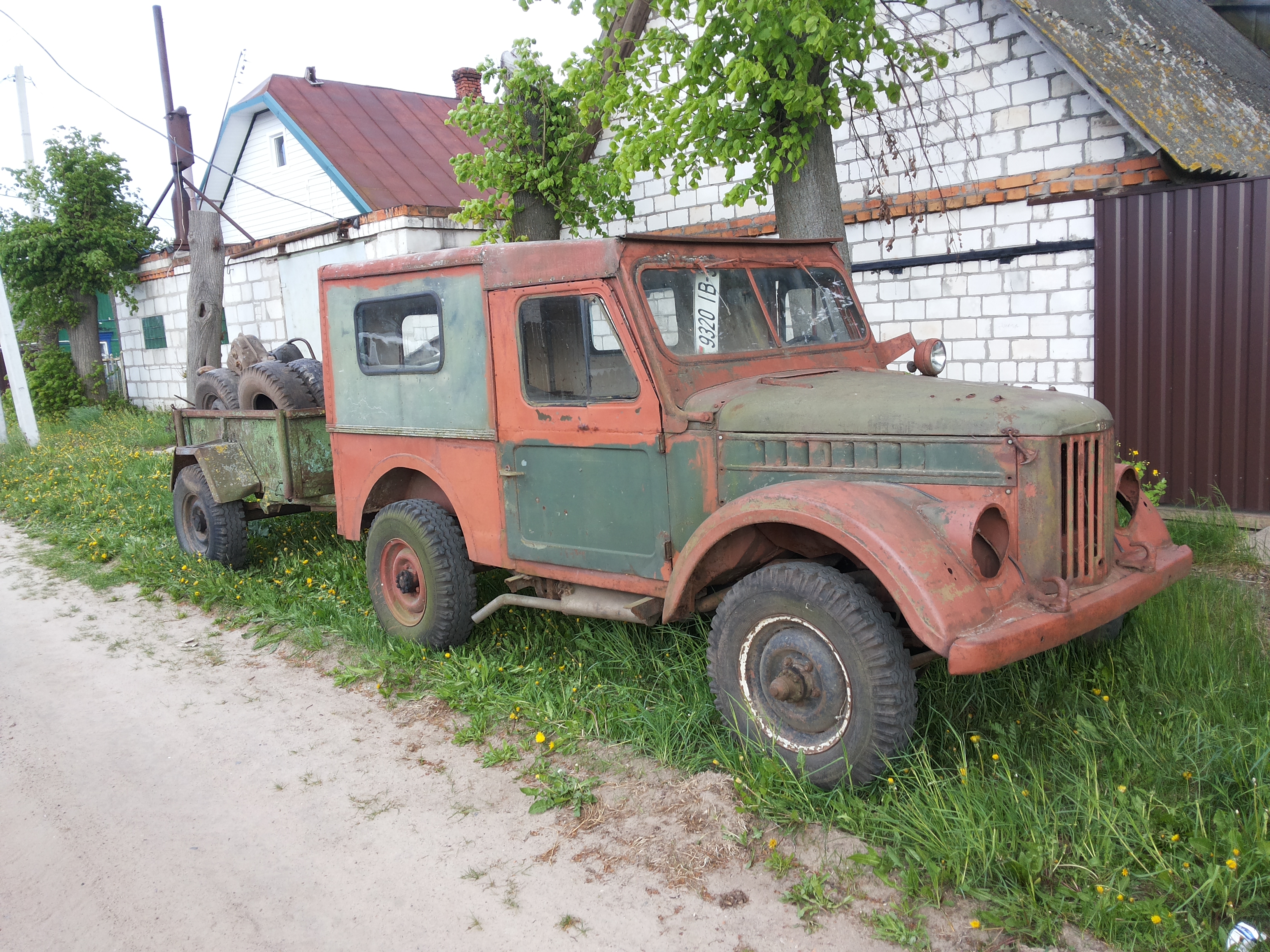

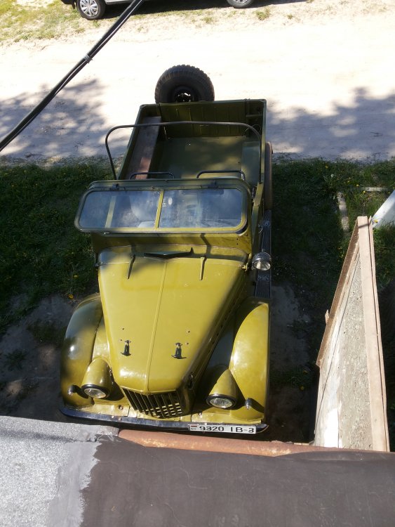

Муж Долговой 651 Жалоба Опубликовано: 3 июня 2017 В 16.05.2017 в 23:20, cubic сказал: За эти два года ... несколько раз даже снилось, как еду за рулём. И вот сегодня понадобилось съездить в деревню за 17 км. Дорога гравийка. Местами грунтовка ... В общем решил на газике "сгонять". Недоделки те же ... из тормозов только ручник. Из проводов - только зажигание даже без сопротивления. Учитывая то, что машина была раскинута по-детально ... все узлы ... и на стендах не испытывались ... в общем косяков (неисправностей) выявилось всего два. Досадно, конечно. Но исправимо. Давление масла на прогретом ... холостой ход - 1,5 ати; под нагрузкой и средних оборотах - на слух примерно 2,5 ... 3,0 ати. В общем нормально. Да и учитывая сомнения некоторых форумчан ... ездил на переднеприводном. Открутил задний кардан. Нормально всё. Не греется. Не трещит. А из косяков ... неравномерно осели передние рессоры ... надо перебирать. Вот только не решил - правую ослабить или левую усилить. Второй косяк - надо заменить коленвал. Думал прокатит ... не повезло. 2 Цитата Поделиться сообщением Ссылка на сообщение Поделиться на других сайтах
LexaNeDoma 988 Жалоба Опубликовано: 4 июня 2017 " В чём правда брат? " Менять колено при таком давлении? Почему? 3 Цитата Поделиться сообщением Ссылка на сообщение Поделиться на других сайтах
Муж Долговой 651 Жалоба Опубликовано: 4 июня 2017 Цитата 3 часа назад, LexaNeDoma сказал: " В чём правда брат? " Менять колено при таком давлении? Почему? Там не в давлении проблема. Когда менял подшипник ... заметил, что гнездо подвергалось восстановлению .... наваривалось, протачивалось. Видимо не угадали с центровкой. И первичный вал совершает не осевое вращение, а более сложное. Идёт заметная вибрация на коробку и раздатку. Нарастание зависит только от оборотов двигателя при любой передаче - значит не промежуточный кардан виноват. Если так оставить - коробка разрушится быстро. Проще вал поменять. Есть у меня 0,25/0,5. А этот только в металлолом. Починить его невозможно. Цитата Поделиться сообщением Ссылка на сообщение Поделиться на других сайтах
