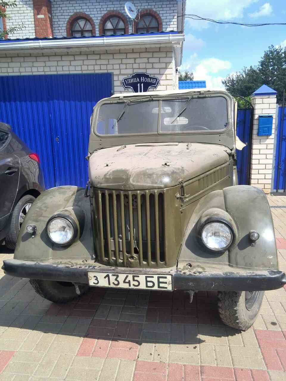

alexsandrz 48 Жалоба Опубликовано: 24 августа 2017 (изменено) сегодня притянул еще одну ашку. Эту планирую в оригинал делать. В выходные помою , сделаю подробные фотки Изменено 24 августа 2017 пользователем alexsandrz 4 Цитата Поделиться сообщением Ссылка на сообщение Поделиться на других сайтах

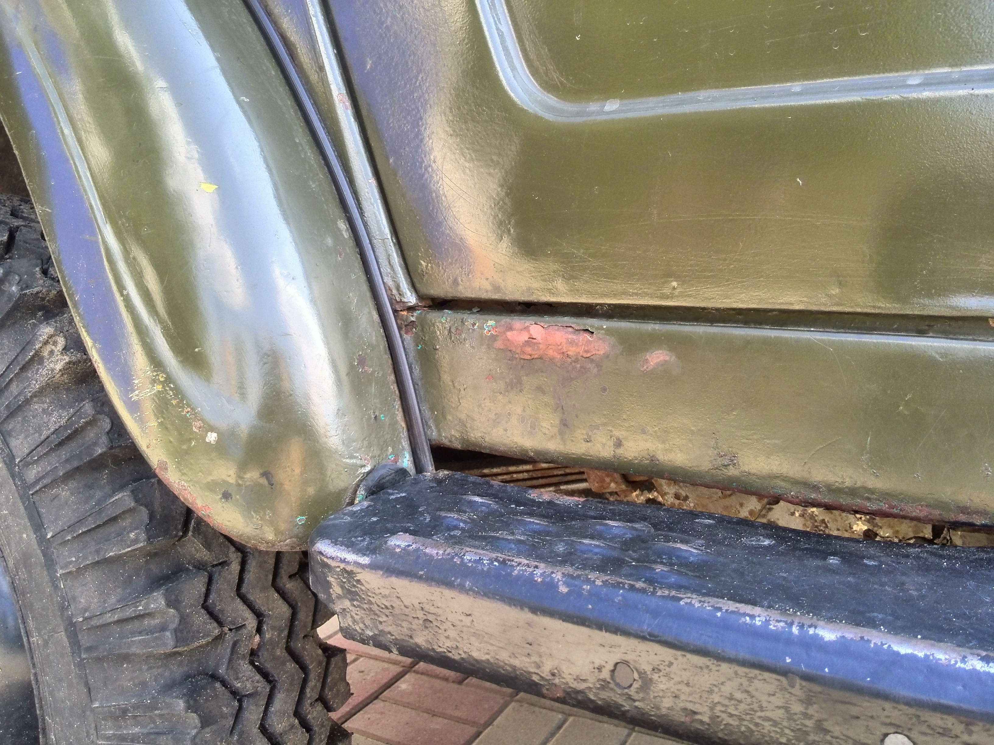

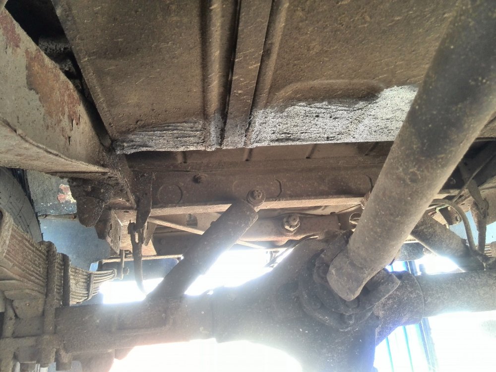

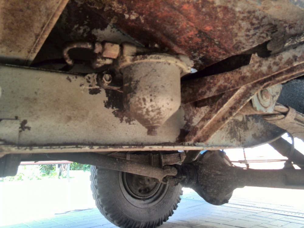

alexsandrz 48 Жалоба Опубликовано: 28 августа 2017 помыл грязевой фрезой на выходных. Рама огонь, была какой то шнягой обработана (керхер все отбил). Кузов тоже хорош , кроме порогов возле задних дверей. 2 1 Цитата Поделиться сообщением Ссылка на сообщение Поделиться на других сайтах

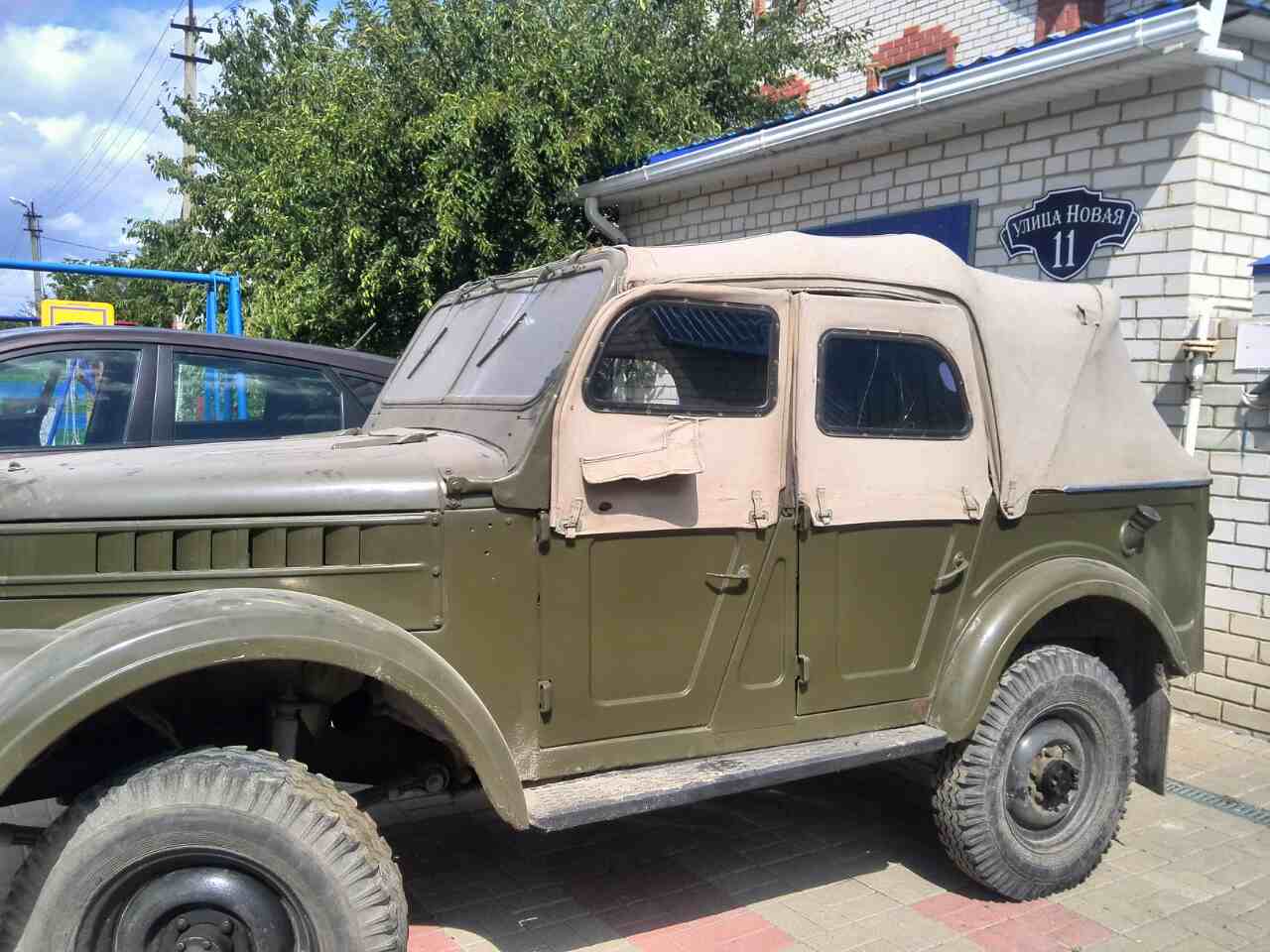

alexsandrz 48 Жалоба Опубликовано: 29 августа 2017 Что то все молчат? Такой хреновый что ль? Цитата Поделиться сообщением Ссылка на сообщение Поделиться на других сайтах
Cthutq_71 69 Жалоба Опубликовано: 29 августа 2017 Хороший вариант,не убитый.Во сколько обошелся если не секрет? Цитата Поделиться сообщением Ссылка на сообщение Поделиться на других сайтах
alexsandrz 48 Жалоба Опубликовано: 29 августа 2017 15 минут назад, Cthutq_71 сказал: Хороший вариант,не убитый.Во сколько обошелся если не секрет? С вашего позволения финансовый вопрос скрою по личным соображениям Цитата Поделиться сообщением Ссылка на сообщение Поделиться на других сайтах

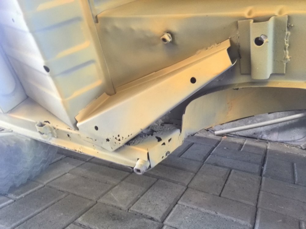

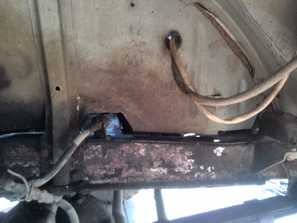

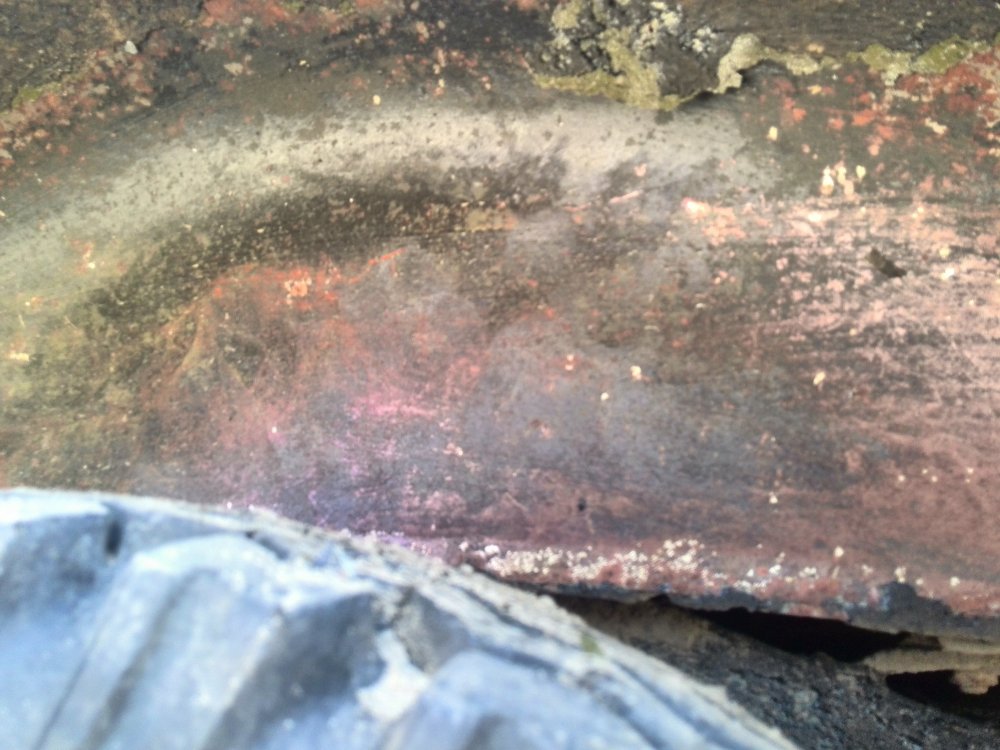

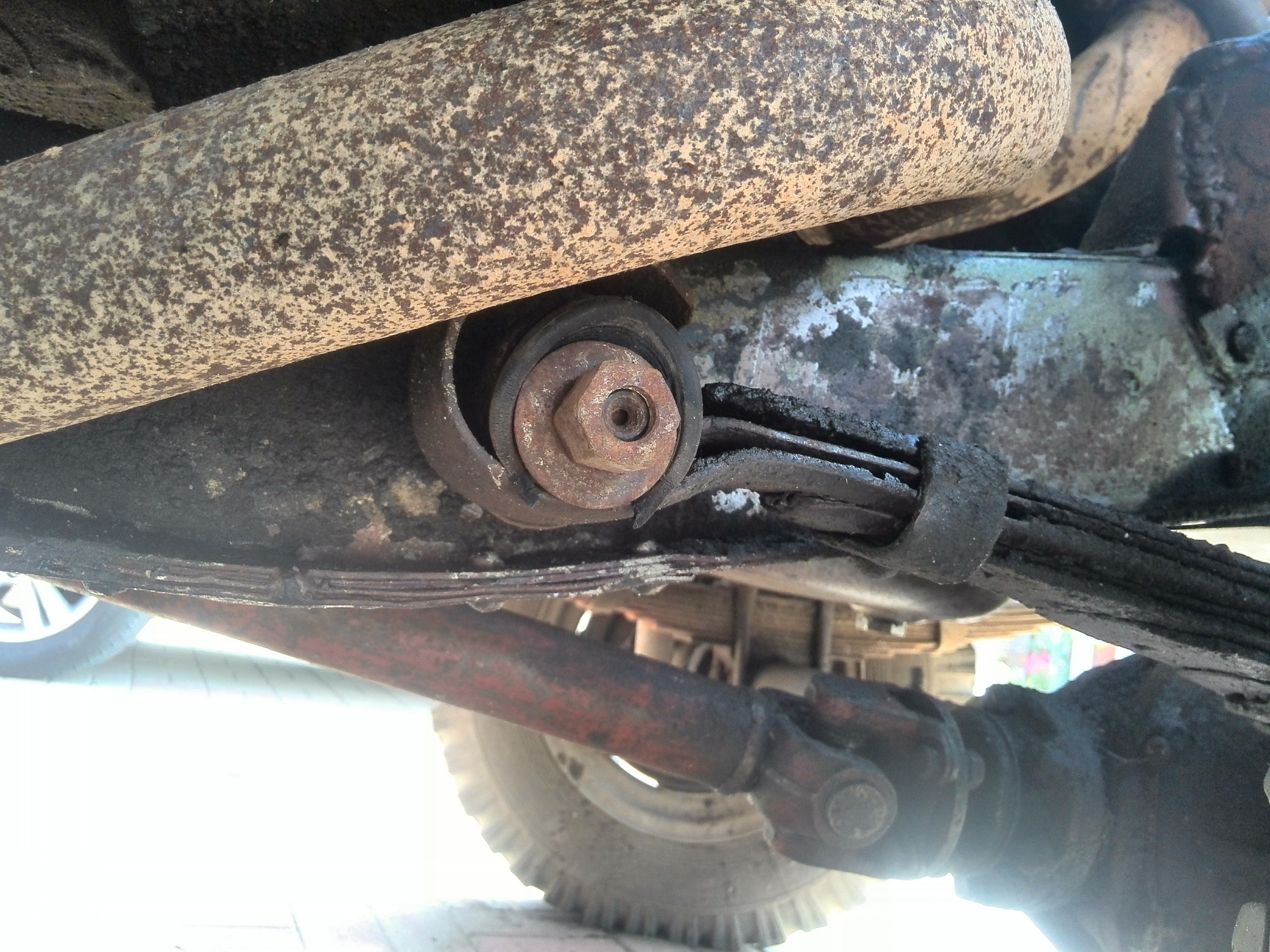

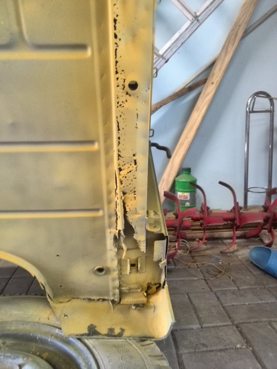

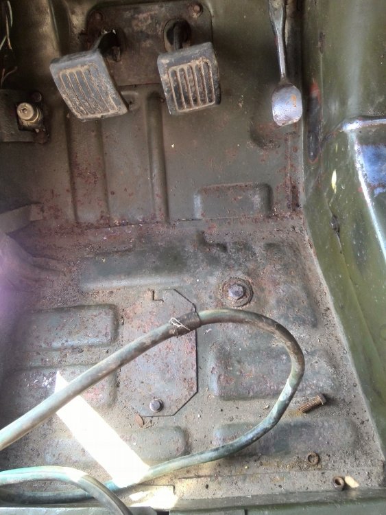

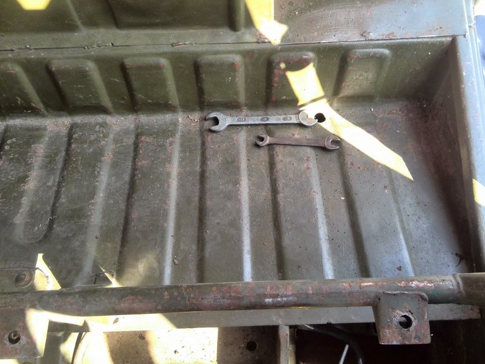

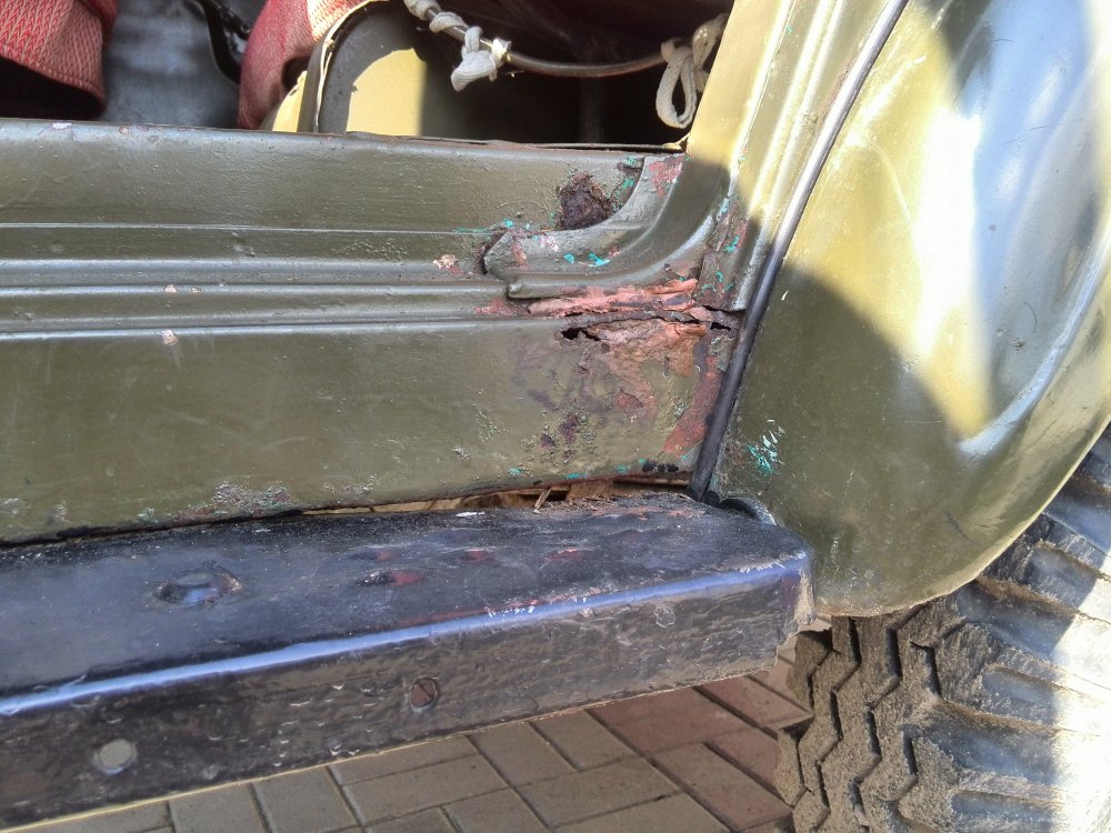

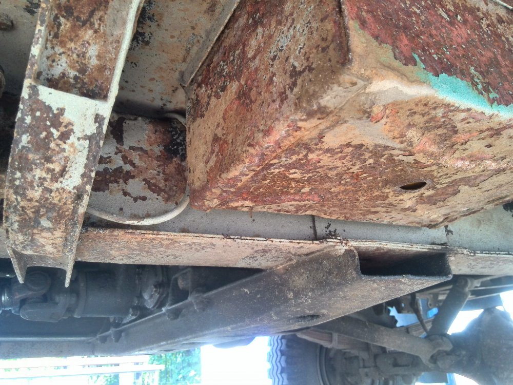

alexsandrz 48 Жалоба Опубликовано: 15 сентября 2017 за неделю раскидал газик полностью. Из приятного рама отличная. карданы новые, коробка тоже. Из плохого передние крылья подгнившие возле бампера (буду искать новые ), раздатка люфтит немного. Кузов сзади гниловат. Пороги возле задних крыльев сгнили в труху , косые усилители тоже подгнивший. В багажнике возле задних углов тоже чуть гнилой. В четверг отправил в песочницу , обещали к субботе отпесочить, тогда будет точно видно, что с кузовом. Вопрос назрел кто знает сколько нужно кислотного грунта облить лодку полностью с оперением? Цитата Поделиться сообщением Ссылка на сообщение Поделиться на других сайтах

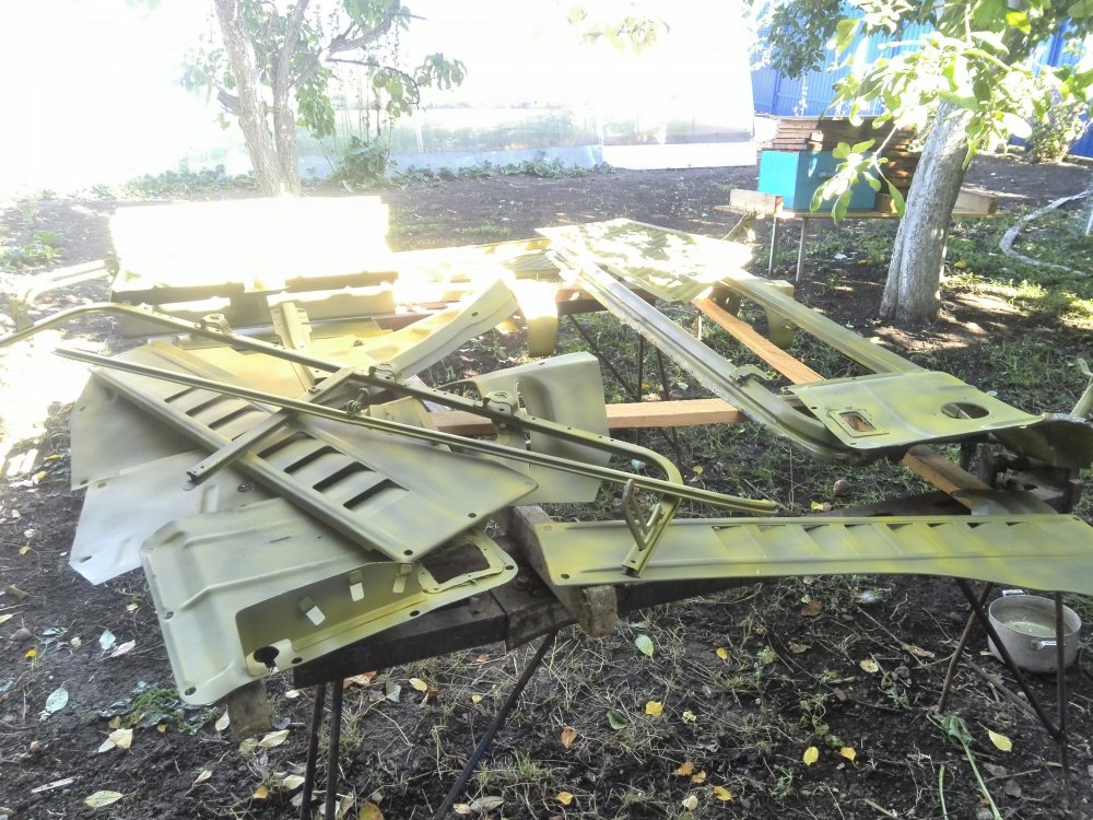

alexsandrz 48 Жалоба Опубликовано: 16 сентября 2017 сегодня забрал оперение и покрыл кислотником. Что то расход грунта не порадовал. ушло 1.5 литра Цитата Поделиться сообщением Ссылка на сообщение Поделиться на других сайтах
alexsandrz 48 Жалоба Опубликовано: 16 сентября 2017 просущил и сложил все в гараж. К понедельнику обещали с лодкой закончить. Цитата Поделиться сообщением Ссылка на сообщение Поделиться на других сайтах
Алексей Попович 175 Жалоба Опубликовано: 16 сентября 2017 Вы не корректно работаете с кислотником -грубо говоря метал нужно просто намочить ,а не перекрывать добиваясь однотонности, просто тонкий слой. 2 Цитата Поделиться сообщением Ссылка на сообщение Поделиться на других сайтах
gaz69-68 772 Жалоба Опубликовано: 16 сентября 2017 Профессор видел бы ты как я кислотником покрываю. Благо применяю 2к. Цитата Поделиться сообщением Ссылка на сообщение Поделиться на других сайтах

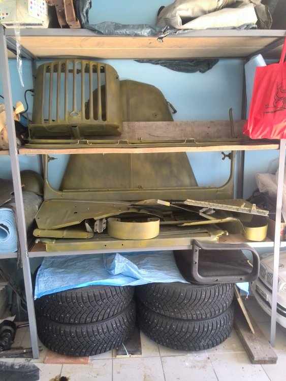

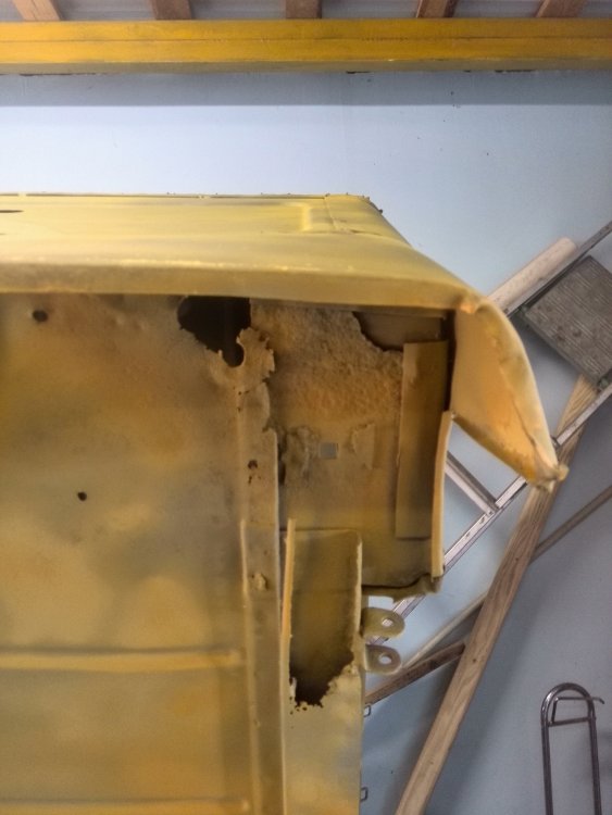

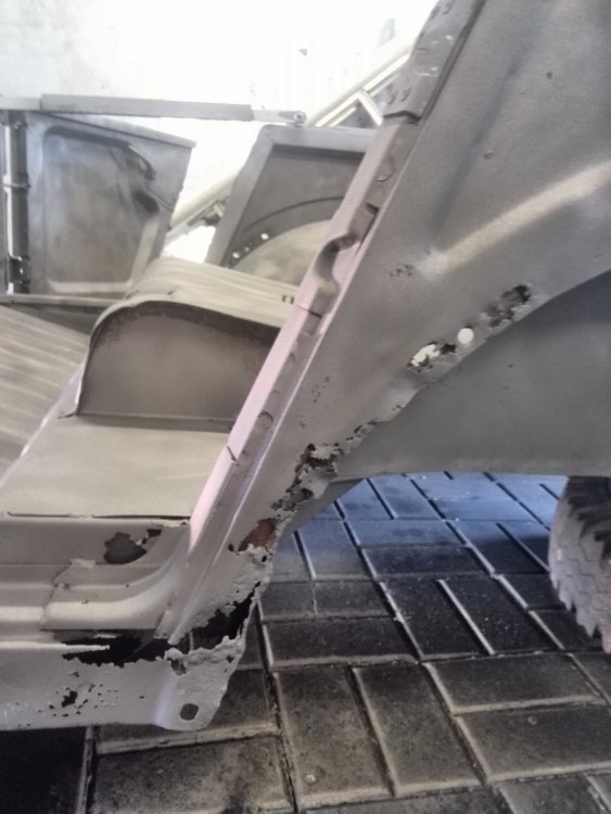

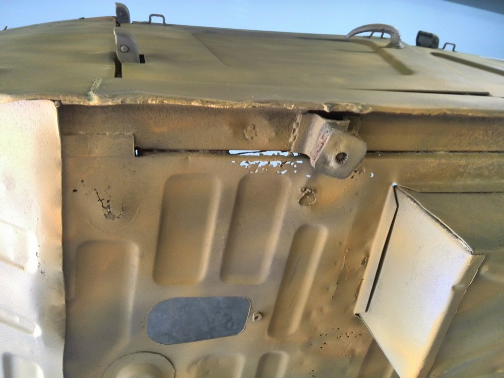

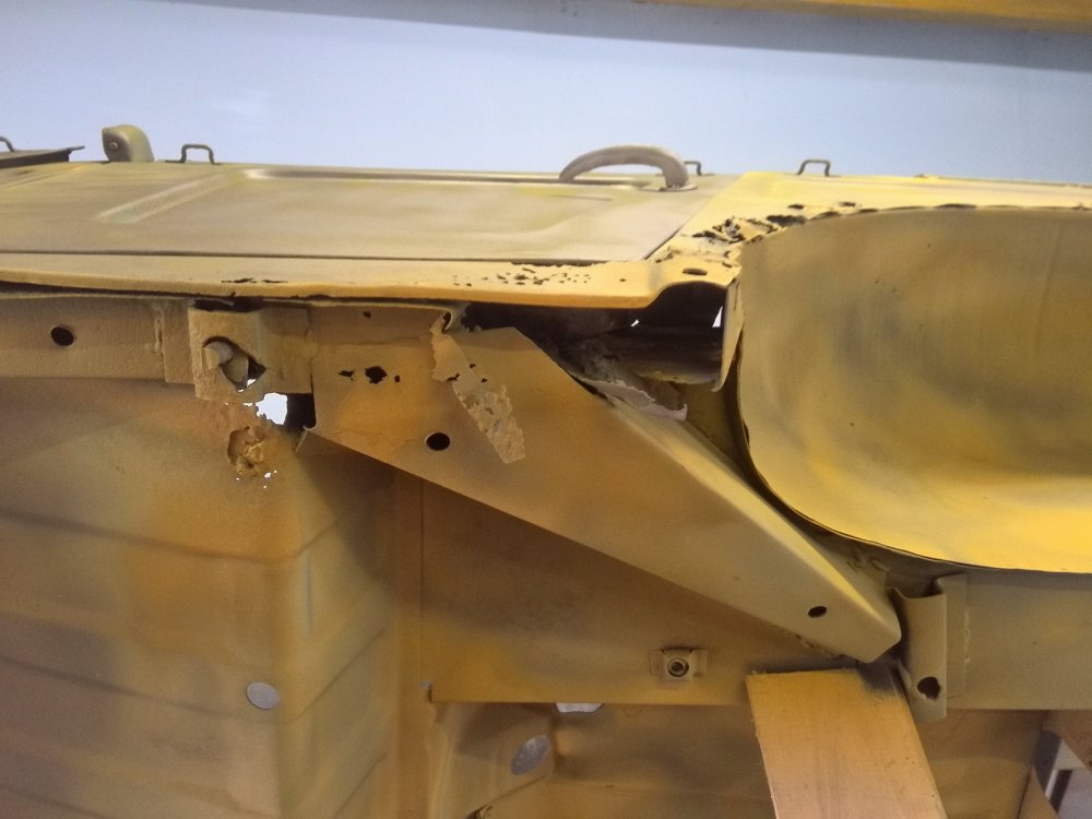

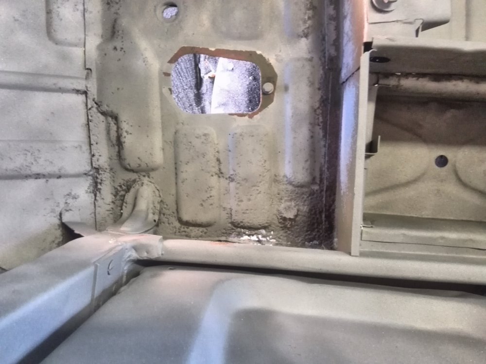

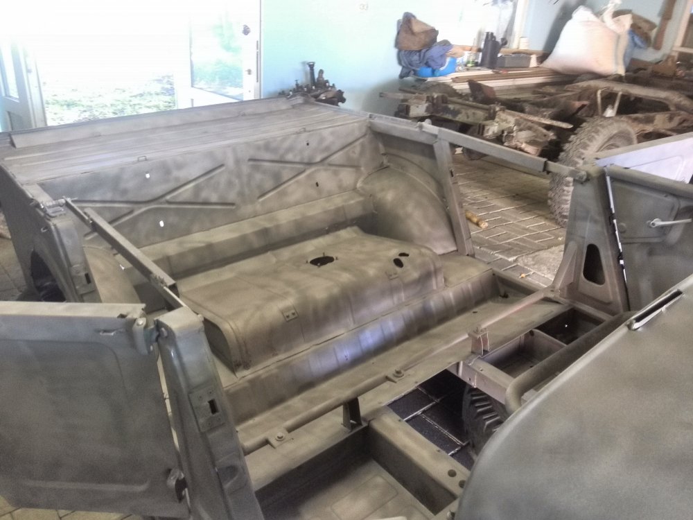

alexsandrz 48 Жалоба Опубликовано: 19 сентября 2017 сегодня забрал кузов из песочницы. Загрунтовал все от души, потому что х.з когда варить начнут. Песочка показала много мест, которые казались живые. Я даже расстроился. Цитата Поделиться сообщением Ссылка на сообщение Поделиться на других сайтах
gaz69-68 772 Жалоба Опубликовано: 19 сентября 2017 (изменено) Главное зацепиться есть за что. А большинство этих деталей в новодельном исполнении купить можно тут же. Изменено 19 сентября 2017 пользователем gaz69-68 Цитата Поделиться сообщением Ссылка на сообщение Поделиться на других сайтах
