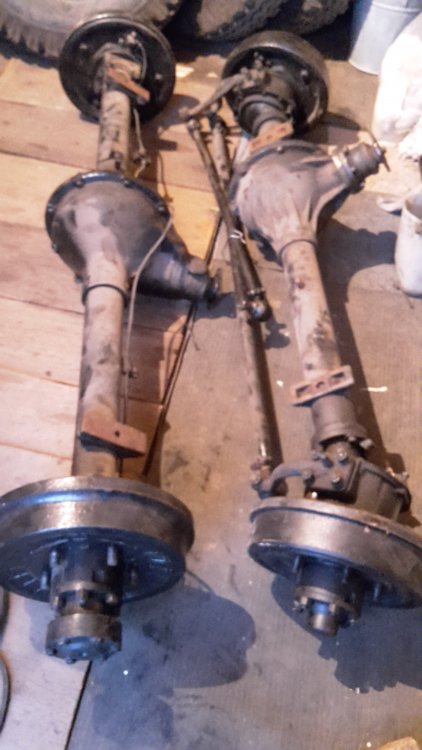

Продается такой передний мост. Стоял на 67 (были переделаны рессоры). Зубья главной передачи 9/40. Цена 50 евро. Можно отдельно коническую пару. Цена та же.

lisovin161    16
Задний мост у вас  волговский ступицы по хитрому ( не видел такого) примудрили 69, передний чистый газ69

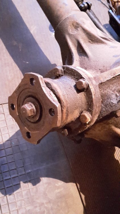

Aleksej59    0

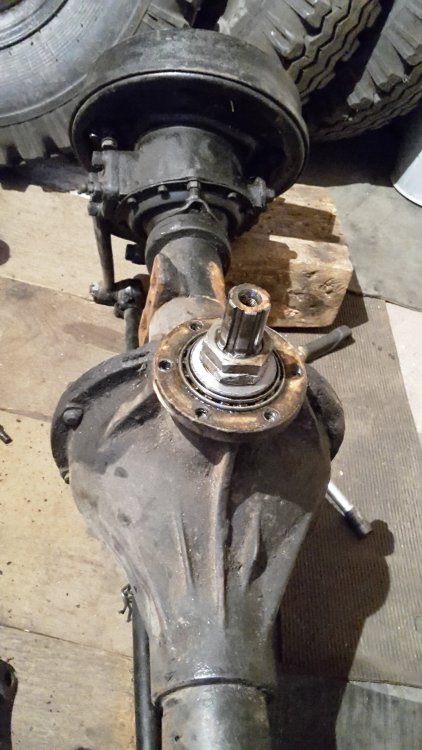

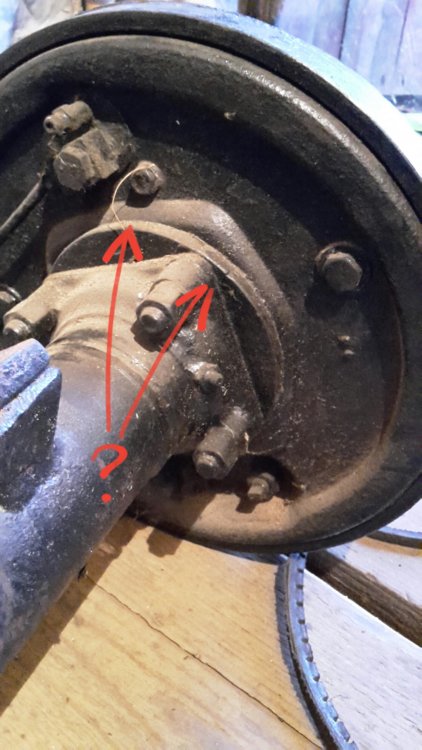

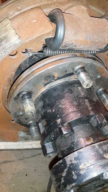

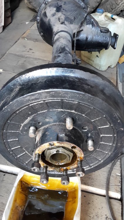

Еще одно фото для определения принадлежности чулков заднего моста.
Поделиться этим сообщением
Ссылка на сообщение
Поделиться на других сайтах
некто    30
Чулки (весь мост, пара туда лезет любая)ГАЗ-21(суды по подрессорникам), цапфа,ступицы, опорный диск- уаз, и остроумный удлинитель полуоси уаз-а.
