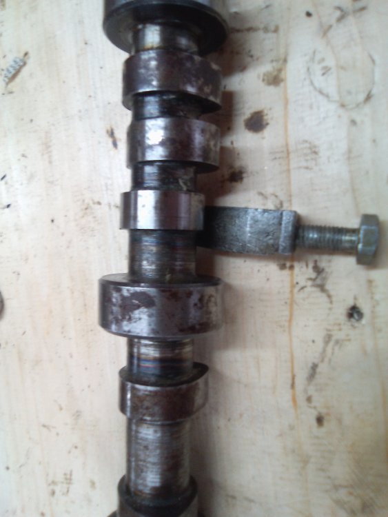

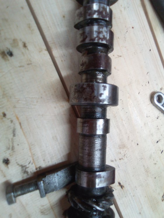

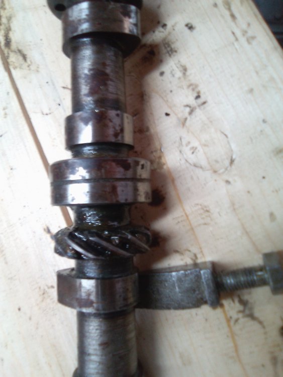

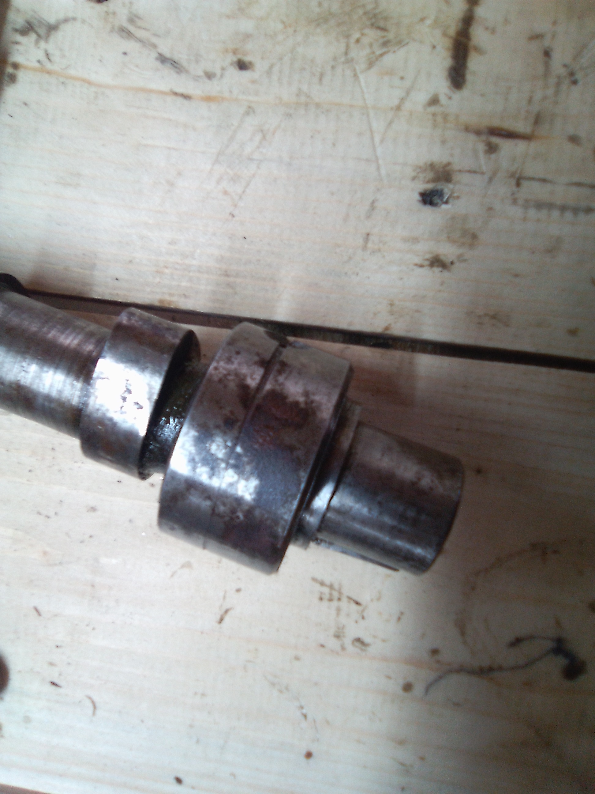

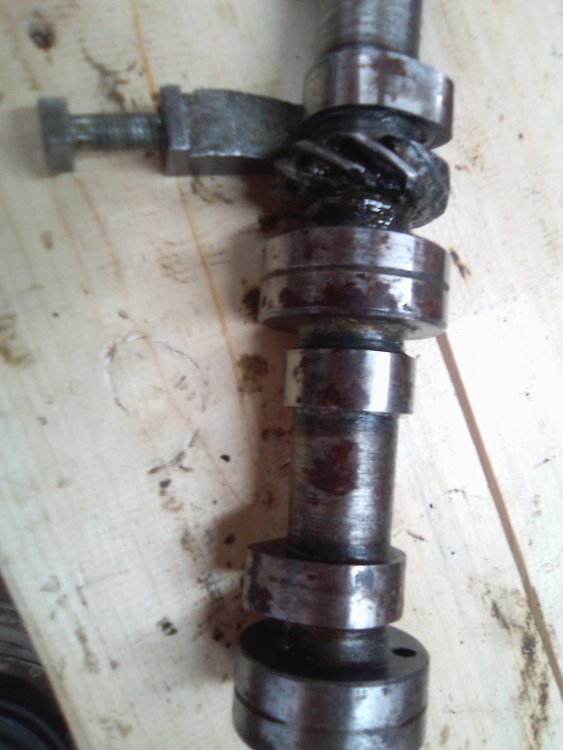

Август 272 Жалоба Опубликовано: 31 марта 2018 В 30.03.2018 в 07:44, БИМ сказал: О фотках вала.. Ну, если уж так интересно... Поделиться сообщением Ссылка на сообщение Поделиться на других сайтах
Midved 334 Жалоба Опубликовано: 31 марта 2018 Гуано, но так бывает с деталями в консерванте. Поделиться сообщением Ссылка на сообщение Поделиться на других сайтах

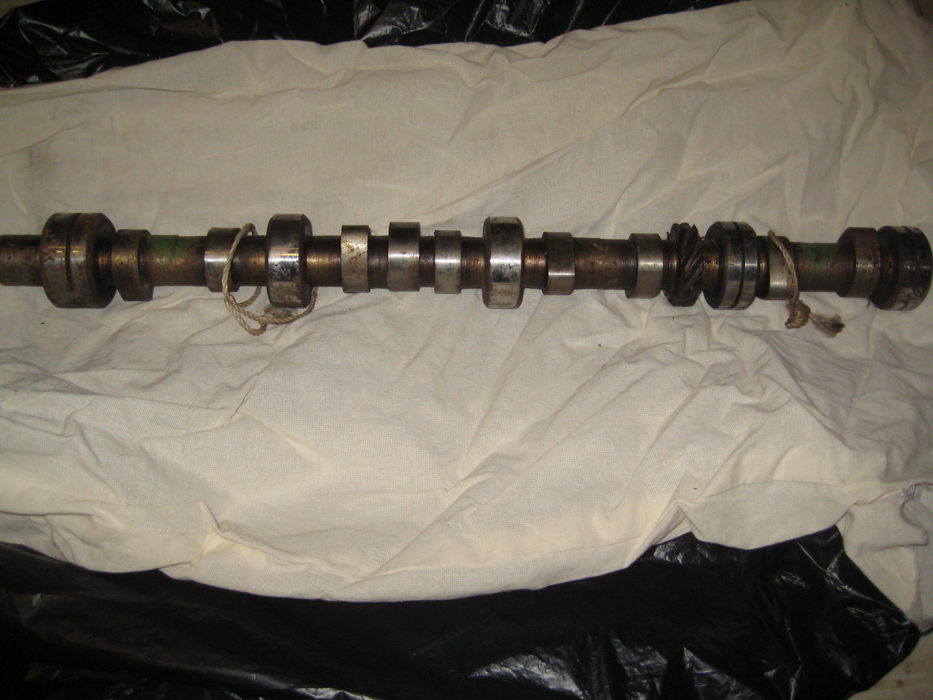

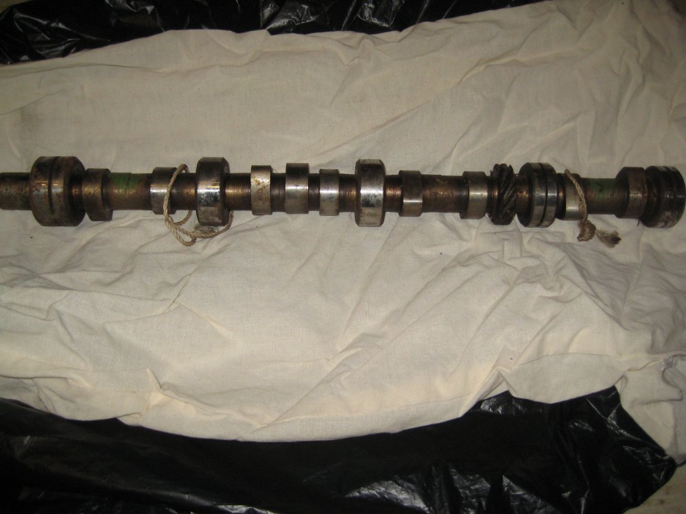

Maxx1969 2 750 Жалоба Опубликовано: 31 марта 2018 В 29.03.2018 в 19:31, Август сказал: Шейки стандартные: 52, 51, 50, 49, 48. Кулачки узкие, острые, маленькие, разница диаметров большого и малого РОВНО 6 мм. Август..такой что ль ищешь? Где разница диаметров 6 мм?Не пойму..более развёрнуто озвучь. Поделиться сообщением Ссылка на сообщение Поделиться на других сайтах
Август 272 Жалоба Опубликовано: 31 марта 2018 14 минут назад, Maxx1969 сказал: Август..такой что ль ищешь? Где разница диаметров 6 мм?Не пойму..более развёрнуто озвучь. Похож.... 6 мм разница между большим и малым диаметрами кулачка. Ширина кулачка у него меньше чем у валов 402, 417. И в сравнении с ними кулачек острый, а не сглаженный как у них. Поделиться сообщением Ссылка на сообщение Поделиться на других сайтах

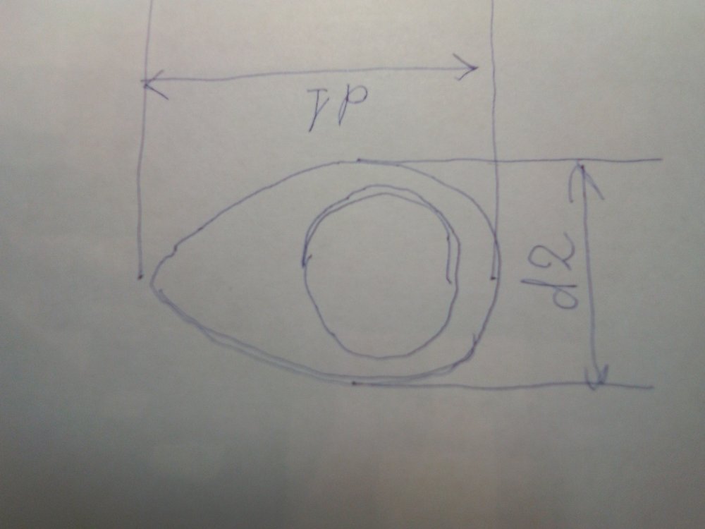

Maxx1969 2 750 Жалоба Опубликовано: 31 марта 2018 Еще раз..где ты там малый диаметр увидел? Поделиться сообщением Ссылка на сообщение Поделиться на других сайтах
Mers126 980 Жалоба Опубликовано: 31 марта 2018 Ну Мих, ну ёпта... От высоты ширину вычти... Или наборот - прибавь ))) Поделиться сообщением Ссылка на сообщение Поделиться на других сайтах
Август 272 Жалоба Опубликовано: 31 марта 2018 26 минут назад, Maxx1969 сказал: Еще раз..где ты там малый диаметр увидел? d1 - d2 = 6 мм Поделиться сообщением Ссылка на сообщение Поделиться на других сайтах
Mers126 980 Жалоба Опубликовано: 31 марта 2018 Зачем секретный чертёж-то в онлайн выкидывать? Ща анлосексы набегут... Шапионить... 1 Поделиться сообщением Ссылка на сообщение Поделиться на других сайтах
Maxx1969 2 750 Жалоба Опубликовано: 31 марта 2018 Епть..d 1 то диаметр.Завтра посмотрю. Поделиться сообщением Ссылка на сообщение Поделиться на других сайтах
БИМ 885 Жалоба Опубликовано: 31 марта 2018 1 час назад, Mers126 сказал: Ща анлосексы набегут... Шапионить... Потравим нах, делов то... Я ба этот вал шлифанул, чуть- чуть и поставил, пусть крутится и распределяет, ничего там страшного нет. Поделиться сообщением Ссылка на сообщение Поделиться на других сайтах

Август 272 Жалоба Опубликовано: 1 апреля 2018 Частично писал выше. 21 d1 36 mm 24 d1 40 mm 402 d1 41 mm 417 d1 39 mm Поделиться сообщением Ссылка на сообщение Поделиться на других сайтах
