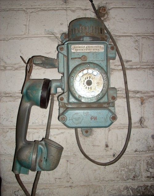

Вячеслав 7 565 Жалоба Опубликовано: 10 февраля 2018 И ещё надо продумать аварийную связь...а то не ровен час мумифицируешься в этом зиндане на радость потомкам. 1 Цитата Поделиться сообщением Ссылка на сообщение Поделиться на других сайтах
