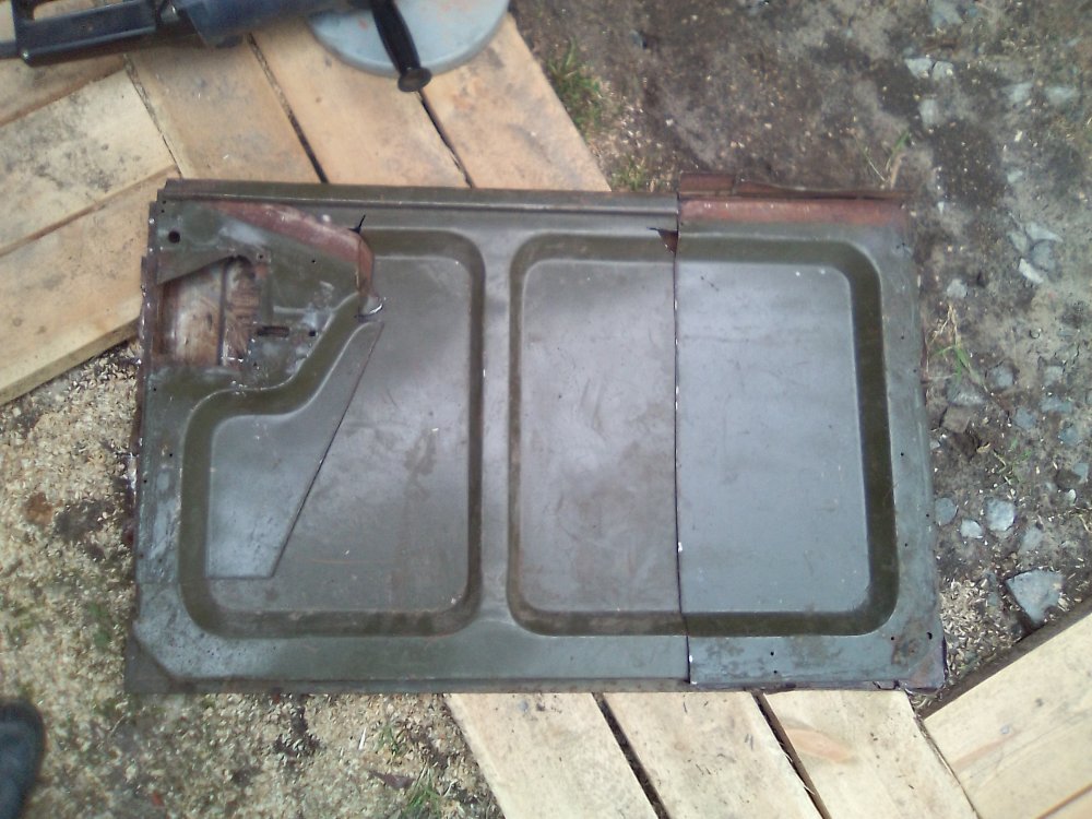

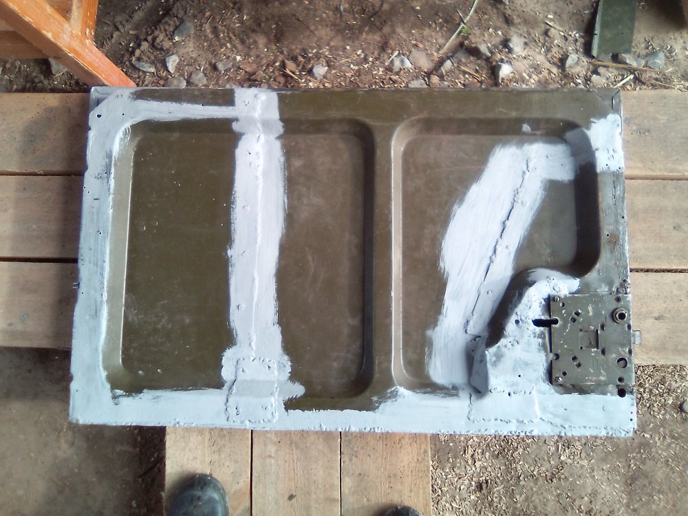

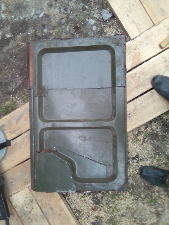

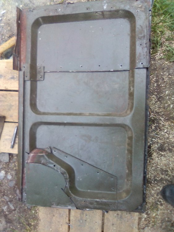

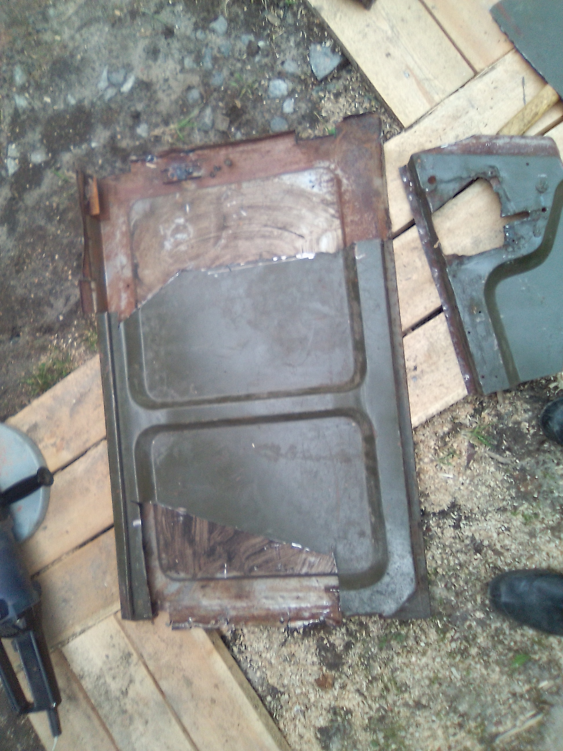

Гога68 1 310 Жалоба Опубликовано: 17 июня 2018 Я никуда не тороплюсь детали кузова собирал года три, оказалось еще мало дозаказал здесь у Виктора. Если нонче кузов соберу ладно, нет хер с ним. К пенсии эту машинку соберу и буду по стариковски шоркаться. Знаю что все это долго. Пока вот дверь и то не до конца там еще будет сверху уголок с закладными гайками под надставки, уголка пока нет, замазал грунтовкой сварку кисточкой временно. Лучше было делать из двух новых дверей, но дорого, да и совести не хватит новые двери резать, из старья, лечить пришлось. Цитата Поделиться сообщением Ссылка на сообщение Поделиться на других сайтах

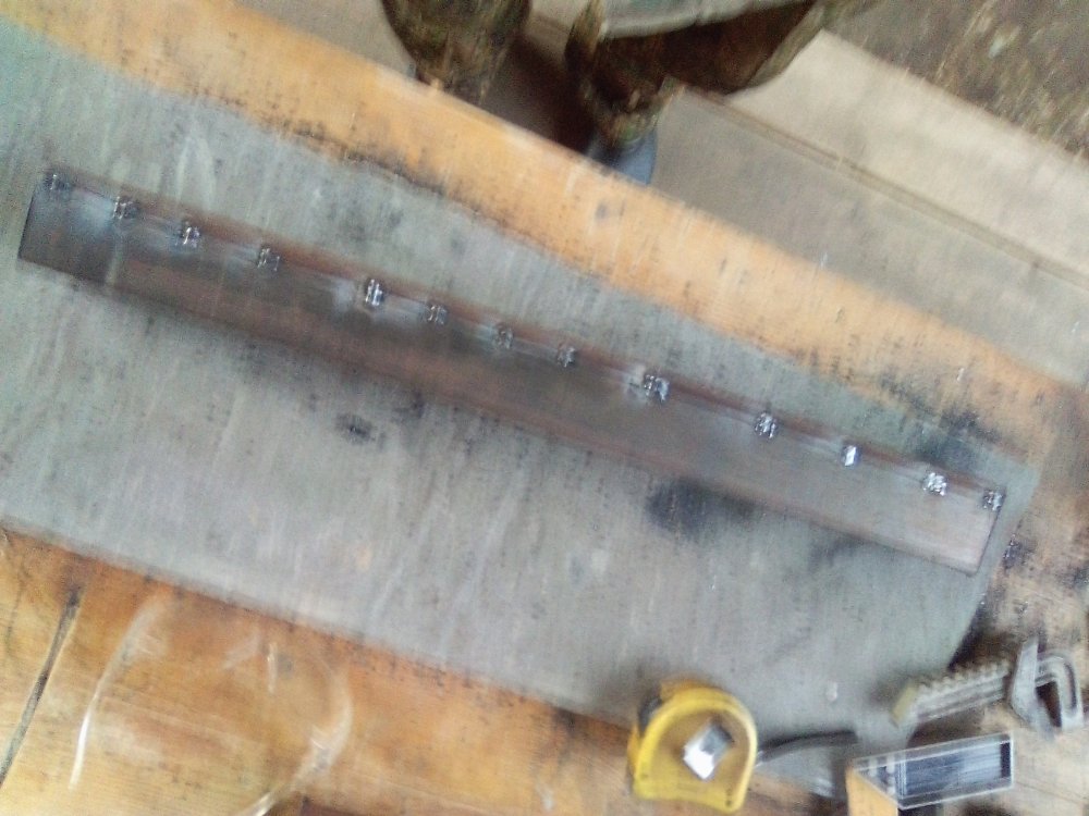

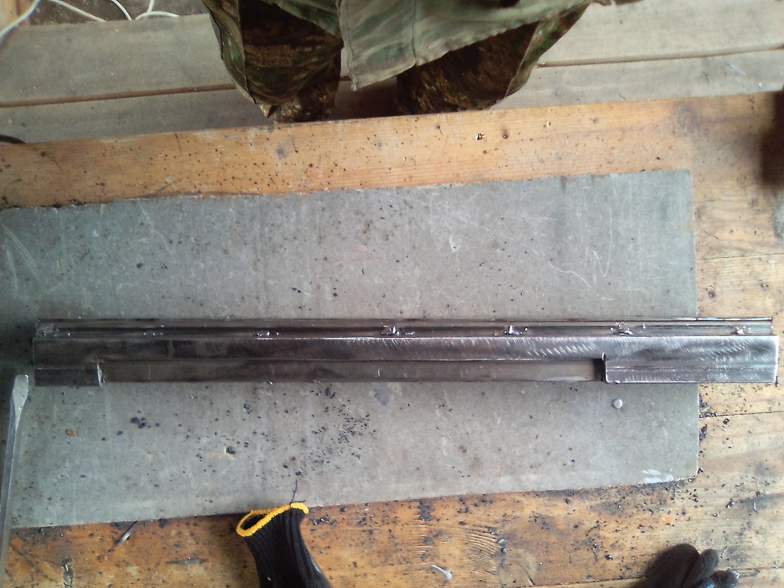

Гога68 1 310 Жалоба Опубликовано: 18 июня 2018 Пока кузов не разобрал хоть каки то размеры примерно можно взять, хочу сделать заготовки стоек да вварить их в поперечную балку, да пороги подсобрать сварить их из двух частей внутренняя и наружная в одно целое. Цитата Поделиться сообщением Ссылка на сообщение Поделиться на других сайтах

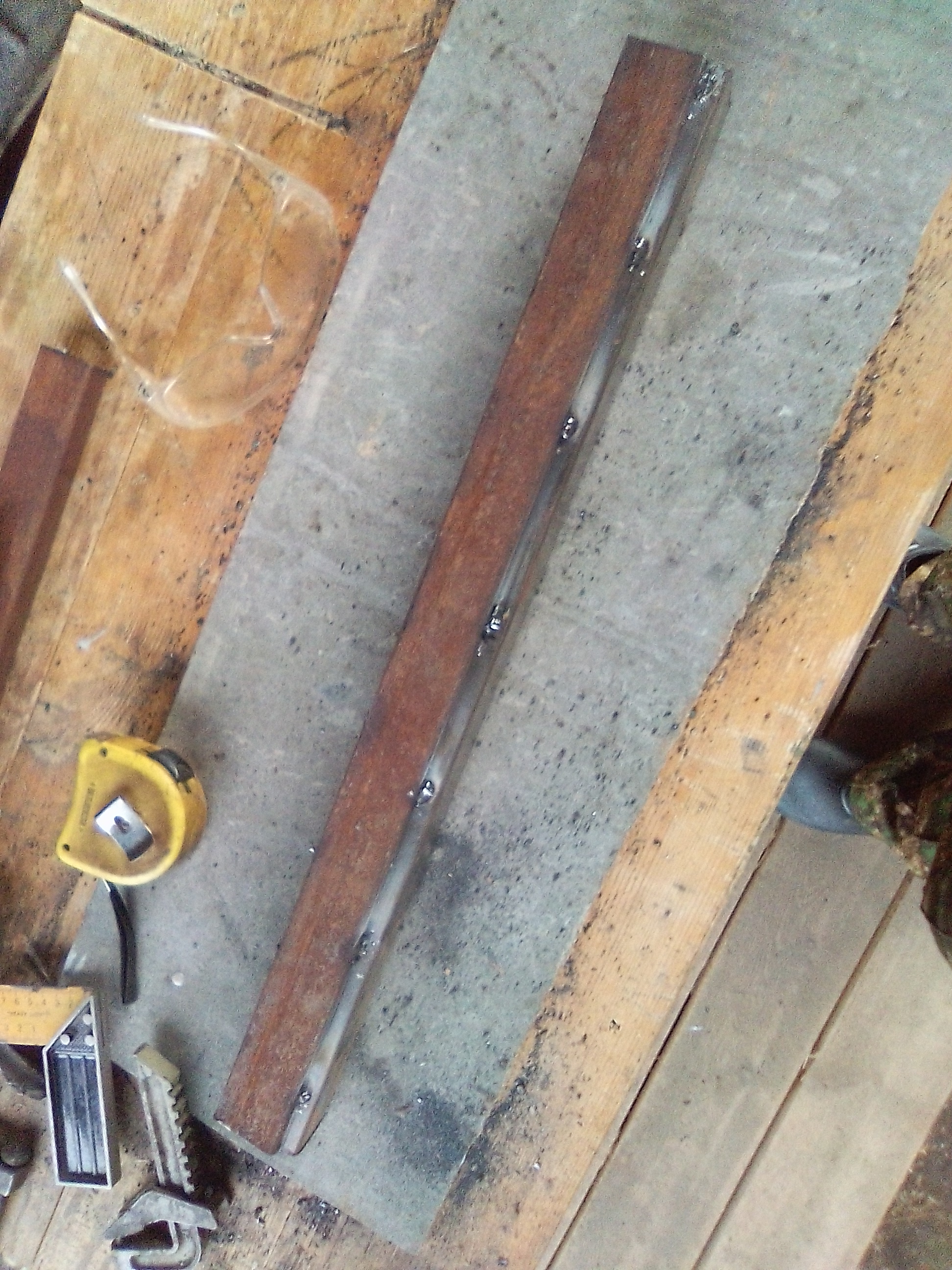

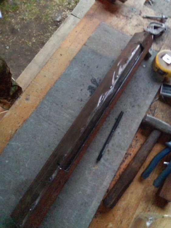

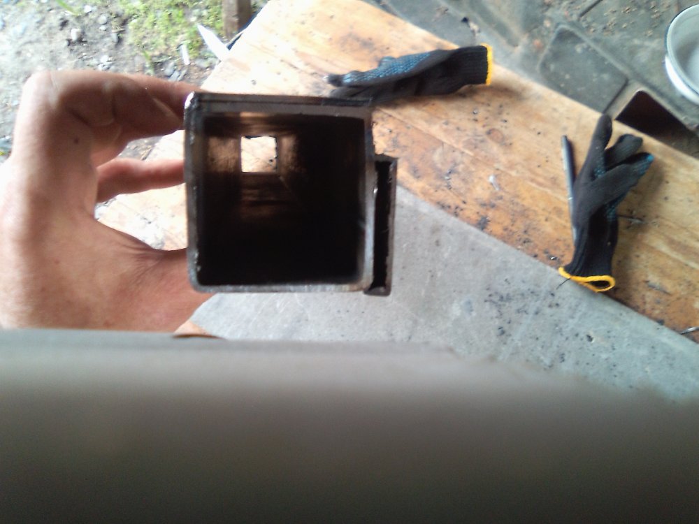

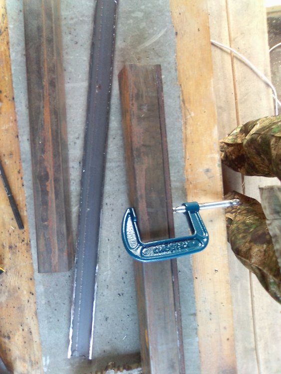

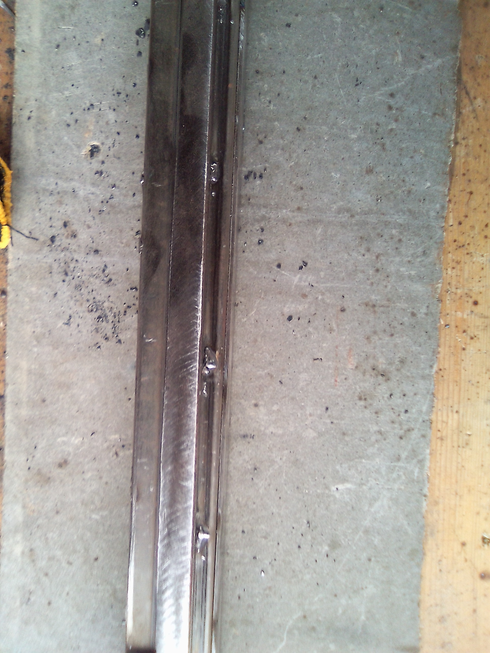

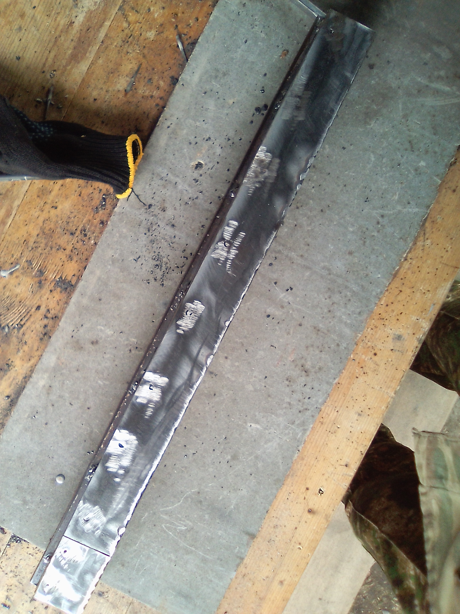

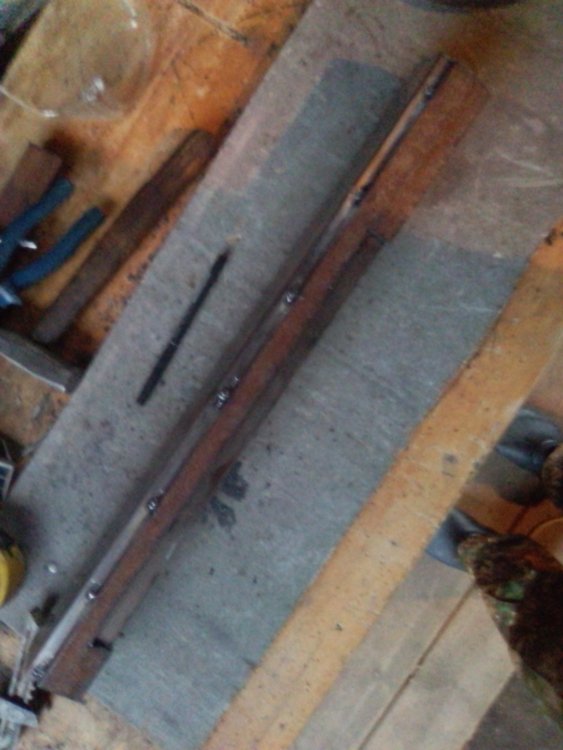

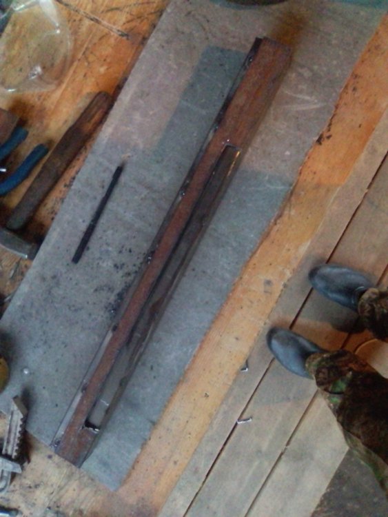

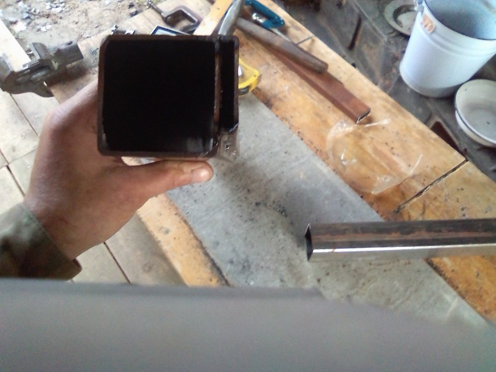

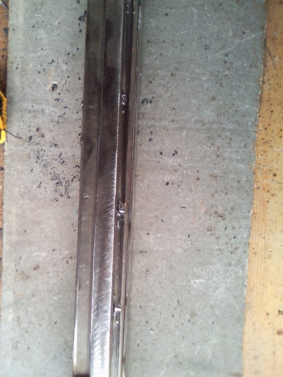

Гога68 1 310 Жалоба Опубликовано: 18 июня 2018 сделал заготовки центральных стоек, из трубы 50х50 и распиленной вдоль 20х40, получившиеся полоски 10х40 приварил к трубе 50х50. Примерил к боковым панелям оказалось надо из приваренных полос вырезать куски в них упирается выштамповка боковой панели. Цитата Поделиться сообщением Ссылка на сообщение Поделиться на других сайтах

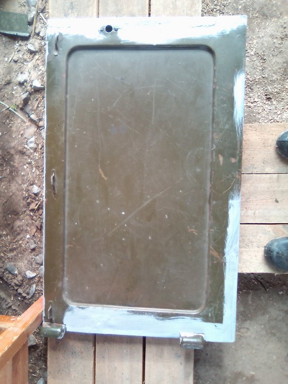

Гога68 1 310 Жалоба Опубликовано: 19 июня 2018 Добавил пластину 3мм а то внутренний угол мал. Да фотограф я еще хуже вживую оно выглядит лучше. Цитата Поделиться сообщением Ссылка на сообщение Поделиться на других сайтах

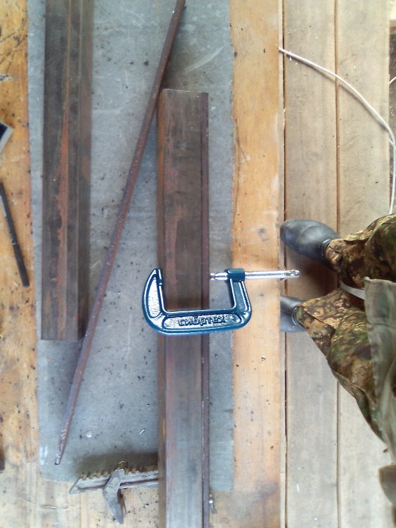

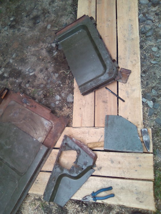

Гога68 1 310 Жалоба Опубликовано: 19 июня 2018 Начал резать кузов удумал резать сваркой а потом уже шлифмашинкой,так безопаснее ничо не улетит не зажмет, да и удобнее. от кузова возьму моторный щит с полосками к которым крепятся люки раздатки и коробки и рундуки в сборе с арками колес, без стоек и боковых панелей. Это все что с него можно взять. Цитата Поделиться сообщением Ссылка на сообщение Поделиться на других сайтах

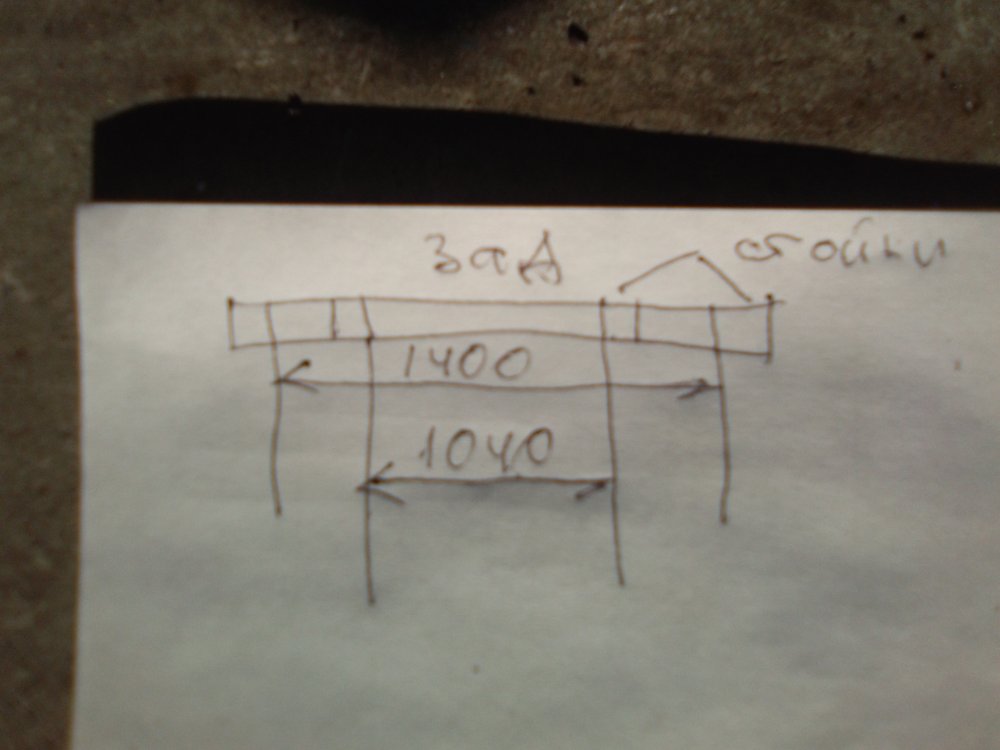

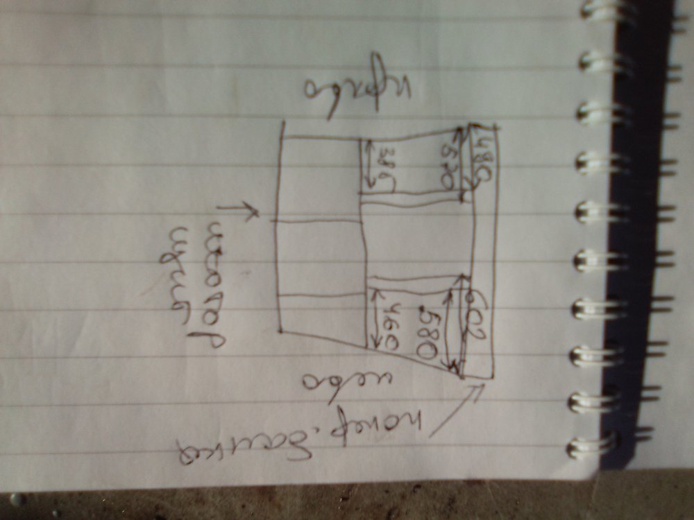

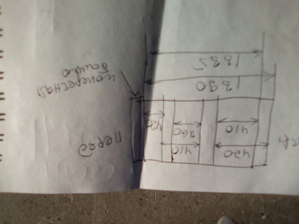

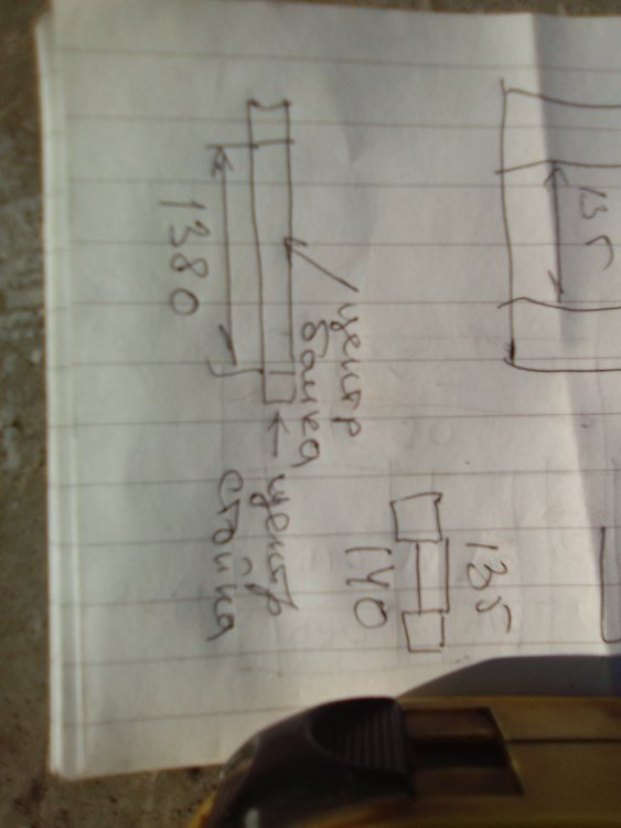

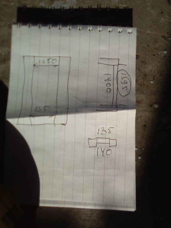

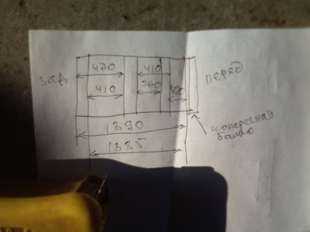

Гога68 1 310 Жалоба Опубликовано: 20 июня 2018 Прежде чем резать кузов снял размеры, подскажите, это они или поправьте Цитата Поделиться сообщением Ссылка на сообщение Поделиться на других сайтах
Гога68 1 310 Жалоба Опубликовано: 22 июня 2018 Высота средней стойки до центральной поперечной балки вышла 470 мм, так? Цитата Поделиться сообщением Ссылка на сообщение Поделиться на других сайтах

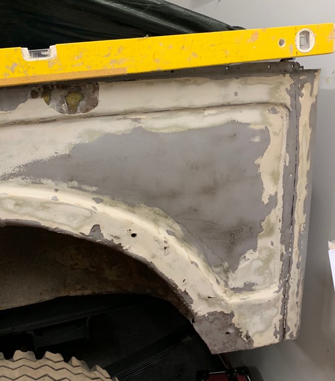

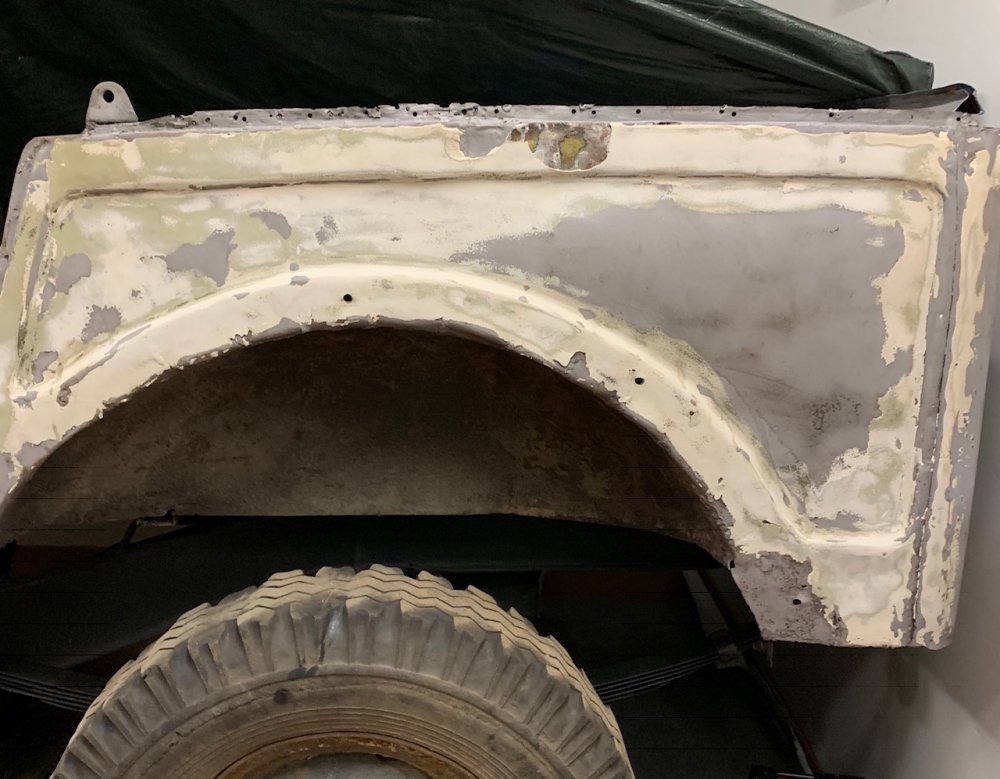

tara121 0 Жалоба Опубликовано: 29 октября 2018 Добрый день, друзья. Восстанавливаю свою "А". Многие детали кузова уже осилил. Добрался до задницы. Прошу совета>: где найти замену или что сделать с боковинами ??? Они с обеих сторон "просевшие" и это конечно начало "Клубка" всего задка. Буду стараться. Но, поправив геометрию, боковины все же будут нужны. Чертежи боковин на Форуме видел, но по единично, это слишком объёмно. Подскажите пожалуйста ход. Александр Цитата Поделиться сообщением Ссылка на сообщение Поделиться на других сайтах
Maxx1969 2 750 Жалоба Опубликовано: 29 октября 2018 1 час назад, tara121 сказал: Добрый день, друзья. Восстанавливаю свою "А". Многие детали кузова уже осилил. Добрался до задницы. Прошу совета>: где найти замену или что сделать с боковинами ??? Они с обеих сторон "просевшие" и это конечно начало "Клубка" всего задка. Буду стараться. Но, поправив геометрию, боковины все же будут нужны. Чертежи боковин на Форуме видел, но по единично, это слишком объёмно. Подскажите пожалуйста ход. Александр Александр..машину надо искать в неметчине нормальную..а не уставшую совсем. Вот в Липецке человек делает новодельные внешние боковины на 69(2-х дверн.кузов)..попроси..мож изготовит боковины и на 69А. https://www.avito.ru/lipetsk/zapchasti_i_aksessuary/dlya_gaz_69_krylyabokoviny_kuzova_792205237 Цитата Поделиться сообщением Ссылка на сообщение Поделиться на других сайтах
tara121 0 Жалоба Опубликовано: 30 октября 2018 MAXX 1969 спасибо за совет. Попробую наладить контакт. Да бы с толком. А по поводу выбора Вы конечно правы, хотя как быть с тем " Первым Взглядом " ? Цитата Поделиться сообщением Ссылка на сообщение Поделиться на других сайтах
