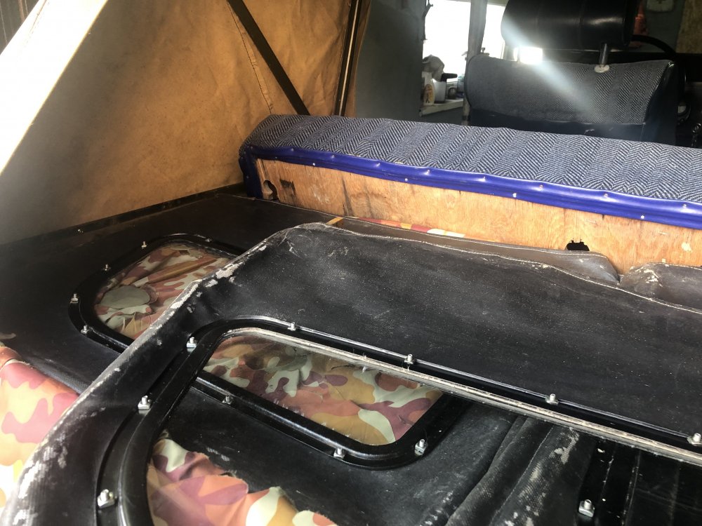

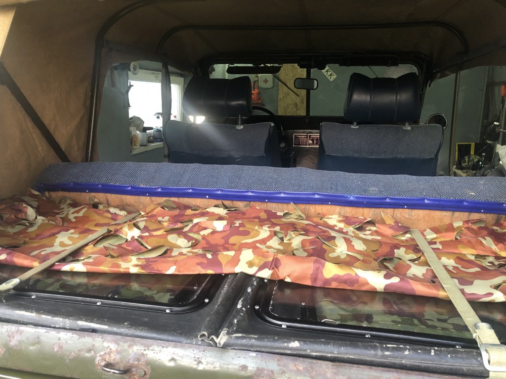

mozddok 243 Жалоба Опубликовано: 9 апреля 2022 Нигде не встречал, но было интересно куда крепятся надставки дверей, кто говорил в борт, кто ещё куда, но после установки задней полки все стало на свои места. Может кому интересно будет )))) Цитата Поделиться сообщением Ссылка на сообщение Поделиться на других сайтах

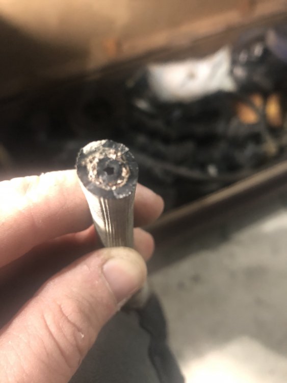

mozddok 243 Жалоба Опубликовано: 24 апреля 2022 Начало пропадать сцепление, то есть то нет, начал грешить на главный, купил и поставил, но тут товарищ говорит возможно шланг на рабочем разбух, в запасе как раз лежал данный шланг, думаю пока тормозухи не налил посмотрю, черт как в воду глядел отверстия та нет почти. От чего так шланг ушатало? Прокачал и понял что это все время я мучался теперь рукой можно нажимать на педаль ))) 2 Цитата Поделиться сообщением Ссылка на сообщение Поделиться на других сайтах
Kovalski 93 Жалоба Опубликовано: 25 апреля 2022 14 часов назад, mozddok сказал: Начало пропадать сцепление, то есть то нет, начал грешить на главный, купил и поставил, но тут товарищ говорит возможно шланг на рабочем разбух, в запасе как раз лежал данный шланг, думаю пока тормозухи не налил посмотрю, черт как в воду глядел отверстия та нет почти. От чего так шланг ушатало? Прокачал и понял что это все время я мучался теперь рукой можно нажимать на педаль ))) такая же петрушка была, разбух, и еще внутри потрескался и работал как обратный клапан - то нормально нажимаю на педаль, то становится колом. заменил шланг, все отлично стало 1 Цитата Поделиться сообщением Ссылка на сообщение Поделиться на других сайтах
mozddok 243 Жалоба Опубликовано: 25 апреля 2022 7 часов назад, Kovalski сказал: такая же петрушка была, разбух, и еще внутри потрескался и работал как обратный клапан - то нормально нажимаю на педаль, то становится колом. заменил шланг, все отлично стало А так с виду ничего и не подумаешь на него Цитата Поделиться сообщением Ссылка на сообщение Поделиться на других сайтах
