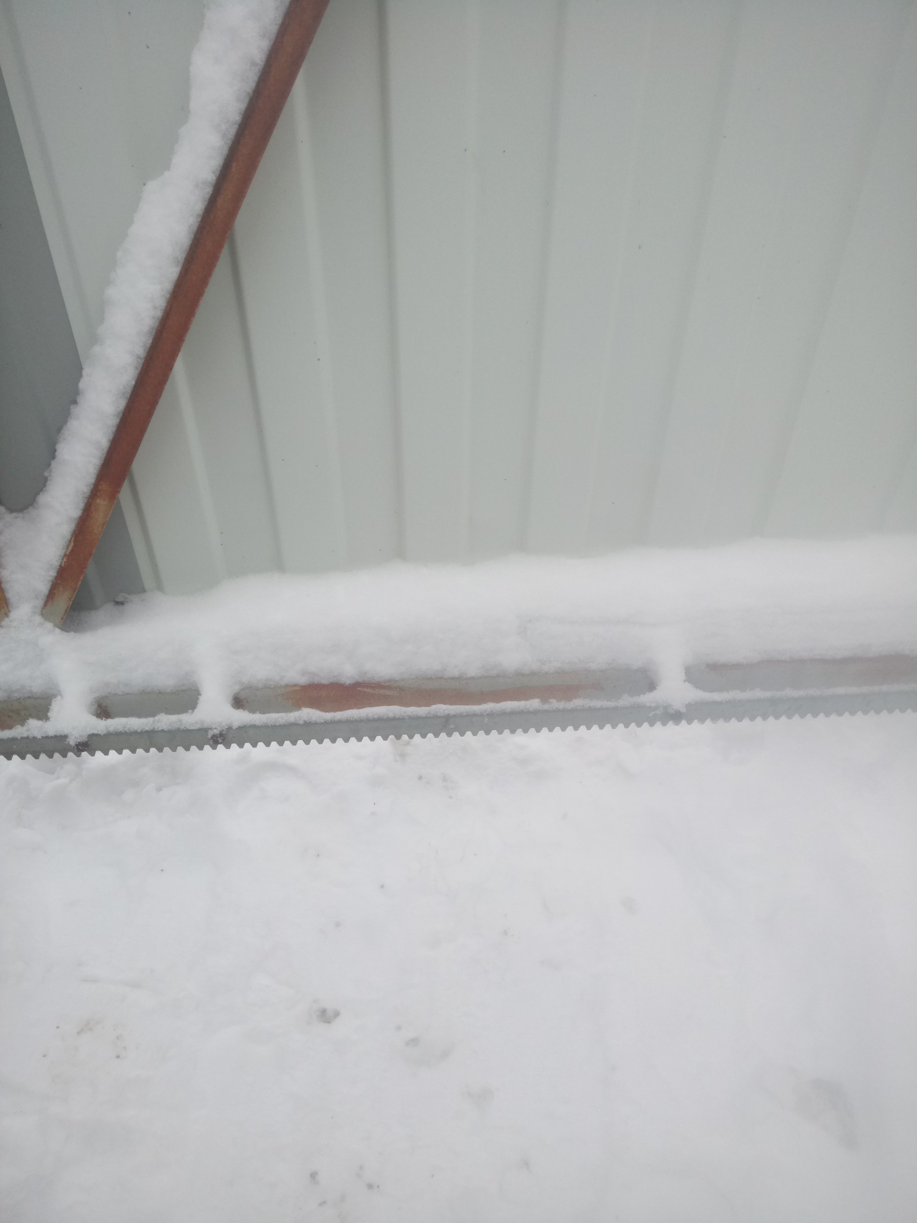

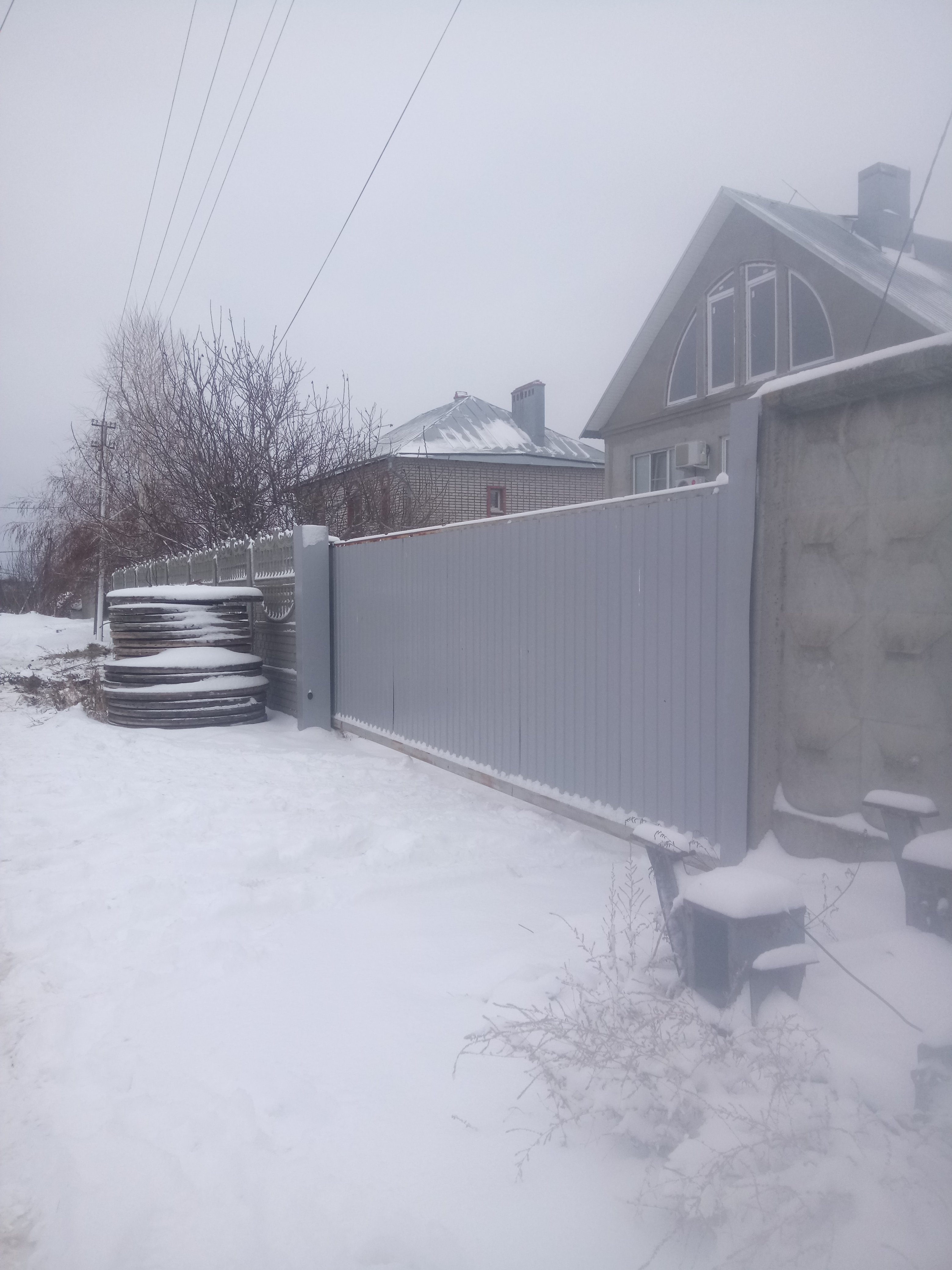

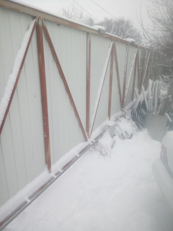

некто 121 Жалоба Опубликовано: 15 декабря 2018 Цитата Поделиться сообщением Ссылка на сообщение Поделиться на других сайтах
GazLuaz 10 Жалоба Опубликовано: 15 декабря 2018 длина балки 7 метров?, или длиннее, и какое расстояние между опорными роликами? Цитата Поделиться сообщением Ссылка на сообщение Поделиться на других сайтах
некто 121 Жалоба Опубликовано: 15 декабря 2018 Длинна балки- 12. Ворота-7. Расстояние 1,5. Основание 1м3. Видео надо? Цитата Поделиться сообщением Ссылка на сообщение Поделиться на других сайтах
GazLuaz 10 Жалоба Опубликовано: 15 декабря 2018 Балка сварена ? или самодельная из квадр. трубы? мне сказали длина до 7 метров. Цитата Поделиться сообщением Ссылка на сообщение Поделиться на других сайтах
некто 121 Жалоба Опубликовано: 15 декабря 2018 (изменено) Сварена. Сказали правду. Изменено 15 декабря 2018 пользователем некто Цитата Поделиться сообщением Ссылка на сообщение Поделиться на других сайтах
