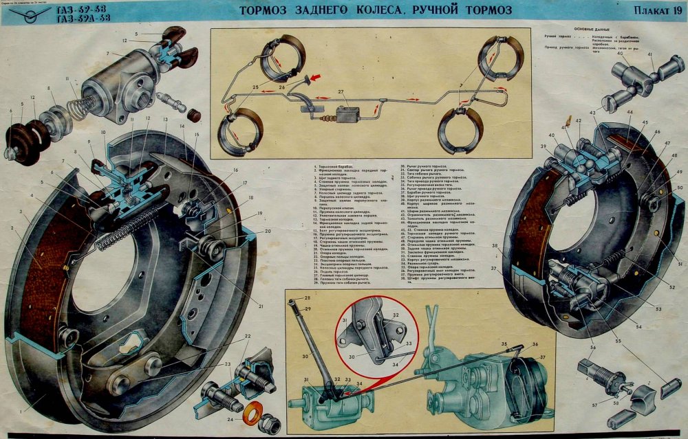

LexaNeDoma 985 Жалоба Опубликовано: 27 декабря 2018 Завтра посветлу гляну, сфотографирую. Та которая на передние колёса была вроде стальной 6 мм. Заменил на медяшку. Проблем вроде не было. Задняя и которая до трайника вперёд, медяшка 8 мм. Хотя может подзабыл чего. , Цитата Поделиться сообщением Ссылка на сообщение Поделиться на других сайтах
LexaNeDoma 985 Жалоба Опубликовано: 27 декабря 2018 (изменено) Изменено 27 декабря 2018 пользователем LexaNeDoma Цитата Поделиться сообщением Ссылка на сообщение Поделиться на других сайтах

Саша Вии 786 Жалоба Опубликовано: 27 декабря 2018 (изменено) Тормозные трубки медные все одного диаметра 6 мм. Штуцера на концах трубок 12 мм шаг резьбы 1. 8 мм это медная топливная трубка. Изменено 27 декабря 2018 пользователем Саша Вии Цитата Поделиться сообщением Ссылка на сообщение Поделиться на других сайтах
Гога68 1 310 Жалоба Опубликовано: 28 декабря 2018 разобрался вобщем. купил медны трубки 6 мм с подбором по длине и все остально. единственно трубки прямо в рабочие цилиндры не завернуть только через переходник. ну у меня так и было. в цилиндр переходник с уплотнением колечком медным в переходник трубка (теперь медна) в переходнике выступ под развальцовку трубки (в цилиндре его (выступа) нет да и резьба в нем не подходит под штуцер трубки). а раньше вроде штуцер трубки в цилиндр без переходника ставился? иль я уже запамятовал? Цитата Поделиться сообщением Ссылка на сообщение Поделиться на других сайтах
