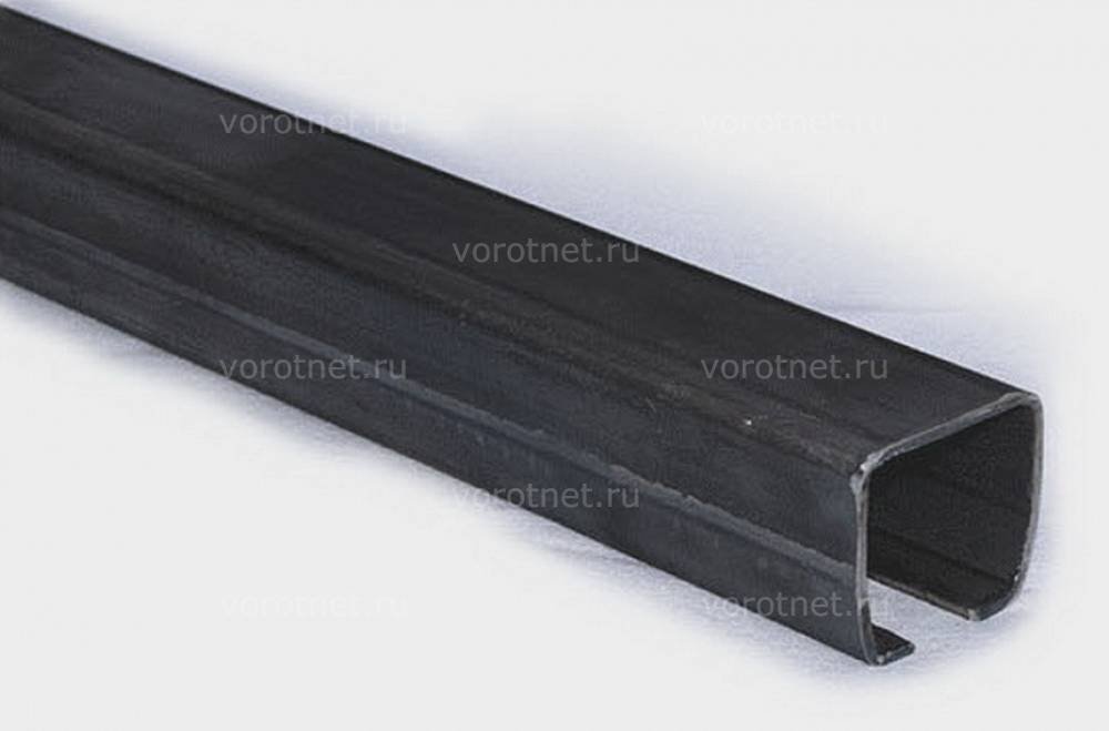

Надо перекрыть 5.8 м проём. Есть балка 7 м. Хочу приварить  1 м. с переду. Звонил установщикам и продаванам, в один голос говорят - отвалится. Что подскажите.
Покупать за 16000 рэ. восьмиметровую палку не хочу.

А я ничего не понял из твоих условий. Проём длиной 5,8 м перекрыть надо. Есть балка 7м, (7 так то больше 5,8). Зачем ещё метр приваривать и где перед?
сверху этой приваривается профильная труба, она усилит- чтоб хвост не отпал

Отвалиться то не отвалится. особенно если поверху накладками швы усилишь.
 А уступ/ шишки от сварки не помешают ли колёсикам кататься ??
 Ну и про конструктив усиления тебе верно выше всё сказали.
 И эта - вари не метр, а хотя бы полтора.
 И разноси каретки на максимум.
 6 метров - это не в полтора раза тяжелее. чем 4. А примерно в два.

Так рекомендуют " хвост " 2 метра. Фундамент 1.5 куб  на 1.7 м и швеллер  за 200.
хвост 2 метра  ( и еле влазящие в него  "по разносу"каретки ) - это на 4 метра "зева" ворот.
Кубы бетона ?
 Я ставлю на винтовых сваях ( Ф76Х200. 4 штуки) Пока никаких вопросов не было.
