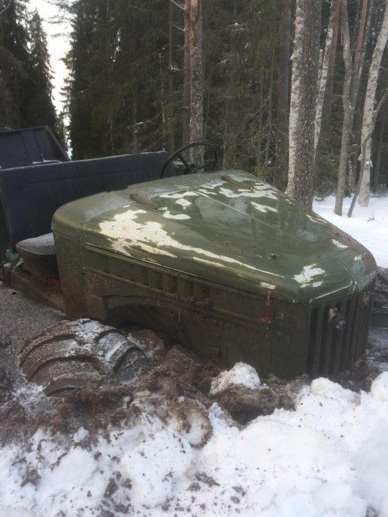

mozddok 243 Жалоба Опубликовано: 14 апреля 2019 1 час назад, Иван Яшин сказал: Вот Епать-колотить он же замерз в снегах. Будут потомки потом доставать его. Цитата Поделиться сообщением Ссылка на сообщение Поделиться на других сайтах
Гога68 1 310 Жалоба Опубликовано: 14 апреля 2019 Только что, Иван Яшин сказал: Я про рычажники а.... думал про телескопы. а рычажники и обслужить и перебрать можно Цитата Поделиться сообщением Ссылка на сообщение Поделиться на других сайтах
Иван Яшин 10 Жалоба Опубликовано: 14 апреля 2019 11 минут назад, mozddok сказал: Епать-колотить он же замерз в снегах. Будут потомки потом доставать его. Вытащили ручной талью) пришлось в город сгонять) это кстати был его первый выезд и первая канава))) Цитата Поделиться сообщением Ссылка на сообщение Поделиться на других сайтах

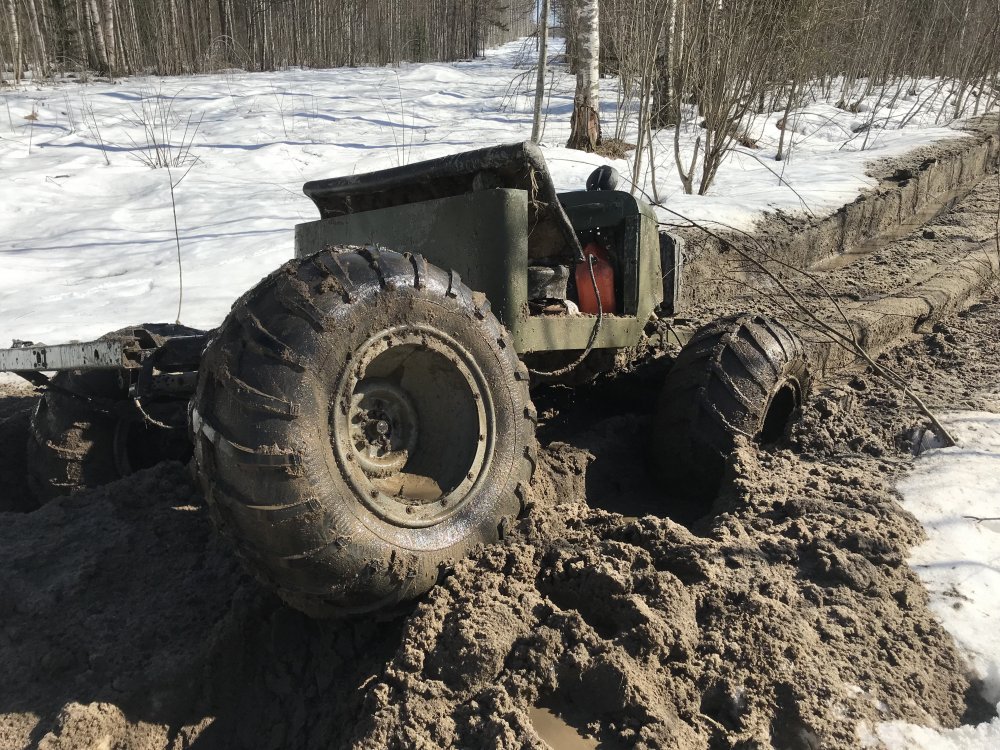

gazonchik1969 1 642 Жалоба Опубликовано: 14 апреля 2019 (изменено) 14.04.2019 в 12:55, Иван Яшин сказал: Вот на этом «Авто» , которое ездит исключительно по брёвнам, болотам, полям, канавам. Рычажники стоят уже 2 или 3 года. Естественно они были прокачены, в них залита хорошая дорогая жидкость (американская вроде). Они работаю просто на ура, уверен то что перенёс этот монстр, обычным газикам даже не снилось. Естественно многие скажут что мол прощают) но это не так) бывало разное, и камни на поле на скорости 40 в траве, и Езда по валежнику. И зимой и летом. Все работает. На этом авто я реально увидел на что способен Газ 69. С советскими мостами. Кстати все родное и коробка и мотор. Единственное кузов экспериментальный) тут согласен - сойдут и рычажные(даж , лучше - вовсе без. улучшит артикуляцию) амортизатор, жизненно важен (для газика) "за шестьдесят - по гребёнке" . тут "рычаги"(в идеале) - ни о чём. (кто советует, в данных, снизить скорость.. любит тряску)) короткая база, листовые рессоры.. к ним , хорошие аморты - нектар души (в техн. смысле)) Изменено 14 апреля 2019 пользователем gazonchik1969 Цитата Поделиться сообщением Ссылка на сообщение Поделиться на других сайтах
Гога68 1 310 Жалоба Опубликовано: 14 апреля 2019 (изменено) 4 часа назад, gazonchik1969 сказал: тут согласен - сойдут и рычажные(даж , лучше - вовсе без. улучшит артикуляцию) амортизатор, жизненно важен (для газика) "за шестьдесят - по гребёнке" . тут "рычаги"(в идеале) - ни о чём. (кто советует, в данных, снизить скорость.. любит тряску)) короткая база, листовые рессоры.. к ним , хорошие аморты - нектар души (в техн. смысле)) уазик на телескопах ну очень хорошо на гребенке (стиральной доске) с дороги выбрасывает. и чем выше скорость, тем дальше выбрасывает Изменено 14 апреля 2019 пользователем Гога68 Цитата Поделиться сообщением Ссылка на сообщение Поделиться на других сайтах
Иван Яшин 10 Жалоба Опубликовано: 14 апреля 2019 11 минут назад, Гога68 сказал: уазик на телескопах ну очень хорошо на гребенке (стиральной доске) с дороги выбрасывает. и чем выше скорость, тем дальше выбрасывает Вообще это касается любой машины с зависимой задней подвеской(мост)! Даже крузак бросает сильно на такой дороге)) что уж тут про газик говорить?!) Цитата Поделиться сообщением Ссылка на сообщение Поделиться на других сайтах
