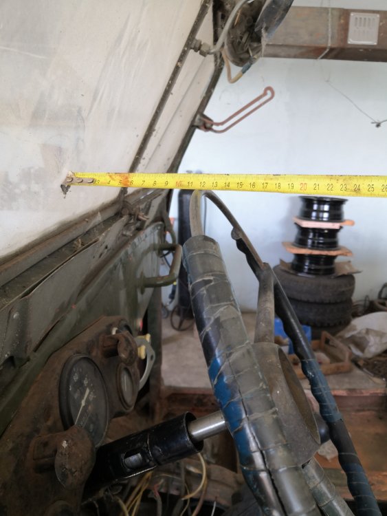

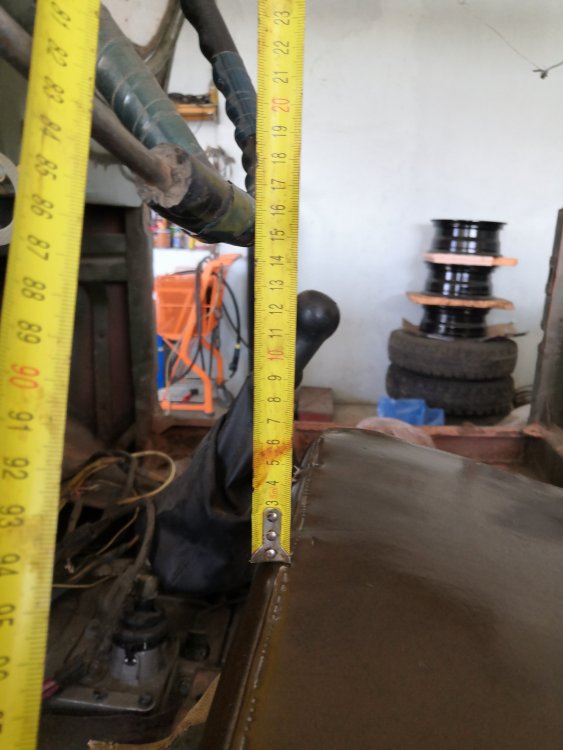

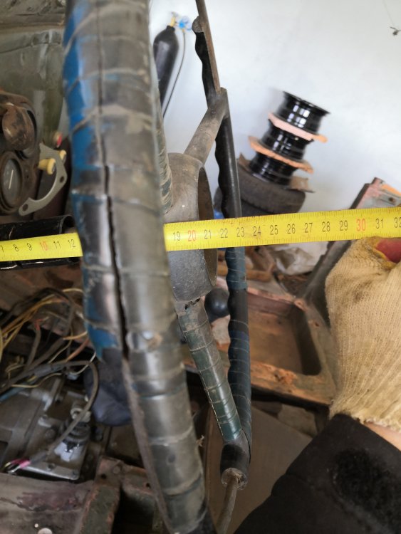

трезвый 407 Жалоба Опубликовано: 17 марта 2020 41 минуту назад, mozddok сказал: От спидометра до начала руля 13см. В оригинале чуть больше 20см. Завтра кину сидуху и отчитаюсь. Цитата Поделиться сообщением Ссылка на сообщение Поделиться на других сайтах

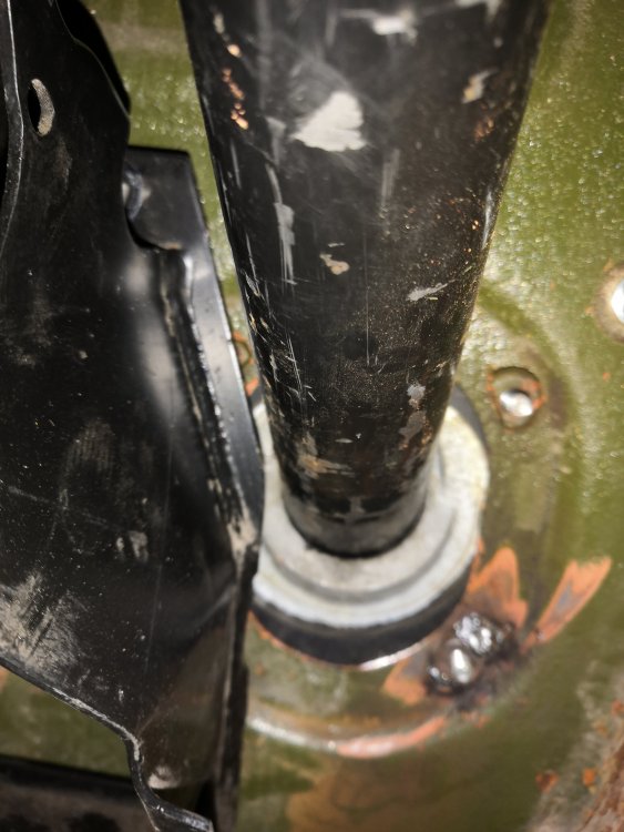

gutorov 43 Жалоба Опубликовано: 18 марта 2020 (изменено) 13 часов назад, трезвый сказал: 12.03.2020 в 21:01, mozddok сказал: Накинул баранку. Получается, что мое рулевое колесо утоплено в панель на 8см и опущено вниз 8-10см (относительно оригинала). Поставь баранку от 452 она по вылиту повыше будет и вид под оригинал. Изменено 18 марта 2020 пользователем gutorov Цитата Поделиться сообщением Ссылка на сообщение Поделиться на других сайтах
трезвый 407 Жалоба Опубликовано: 18 марта 2020 32 минуты назад, gutorov сказал: Поставь баранку от 452 она по вылиту повыше будет и вид под оригинал. Порепитирую с сидушкой и рамкой, тогда видно будет. Цитата Поделиться сообщением Ссылка на сообщение Поделиться на других сайтах

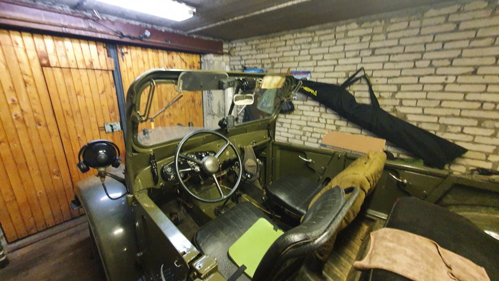

трезвый 407 Жалоба Опубликовано: 18 марта 2020 (изменено) По-моему вышло хорошо. Даже чуть просторней чем в родне. На 1-2 см больше отрамки до руля и на столько же до сиденья. Между рулем и приборкой те же 20см (до спиц). Изменено 18 марта 2020 пользователем трезвый 1 Цитата Поделиться сообщением Ссылка на сообщение Поделиться на других сайтах

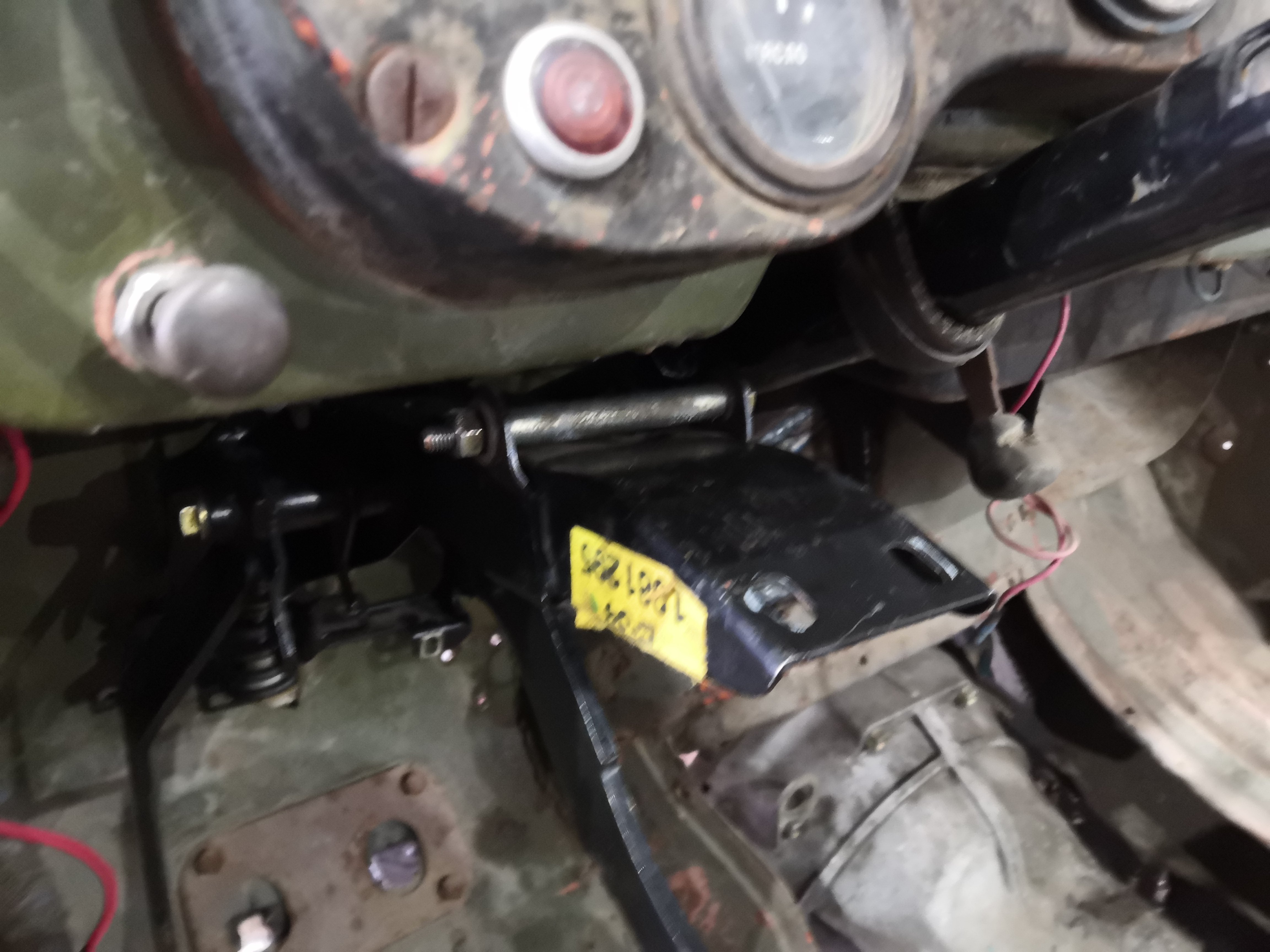

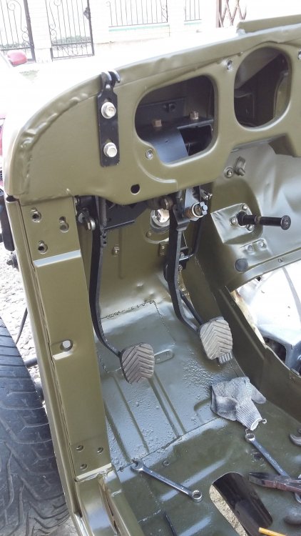

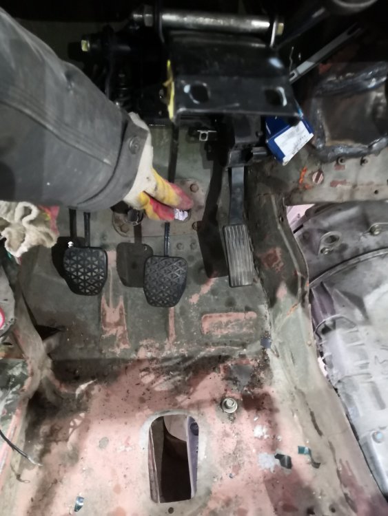

трезвый 407 Жалоба Опубликовано: 23 марта 2020 Приветствую всех! Сегодня помимо мелочевки, прикинул педали. Я бы их еще сметил в сторону центра авто, но рулевая колонка уже в 5мм. Что скажете? Цитата Поделиться сообщением Ссылка на сообщение Поделиться на других сайтах

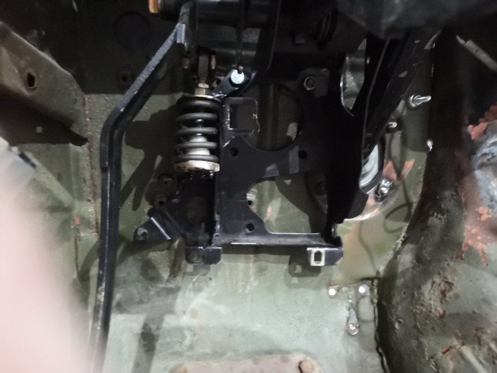

трезвый 407 Жалоба Опубликовано: 23 марта 2020 (изменено) Вопрос, как крепить верх педального блока. Срежу чтобы не выступало, а дальше? Или достаточно на моторном щите? Крепление электрической педали тоже надо воять. Просто уголок приварить в пол и на него педаль? Изменено 23 марта 2020 пользователем трезвый Цитата Поделиться сообщением Ссылка на сообщение Поделиться на других сайтах

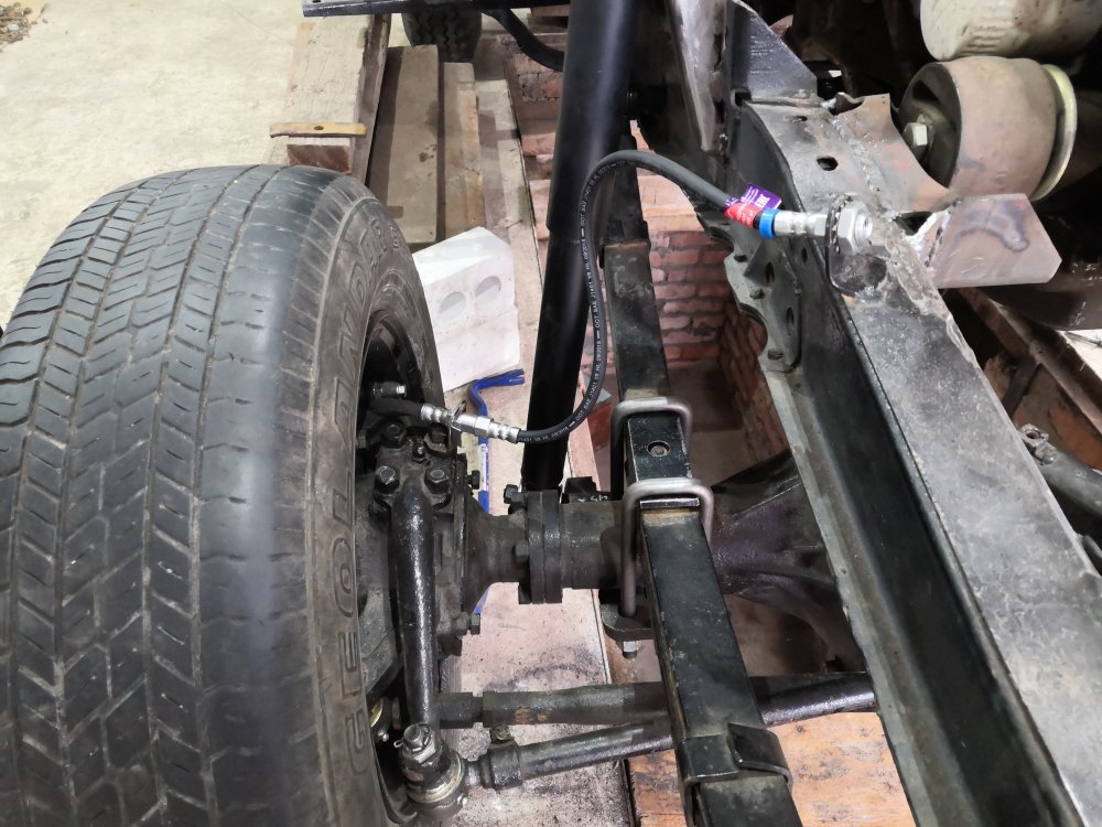

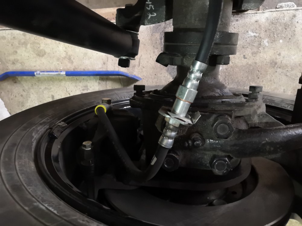

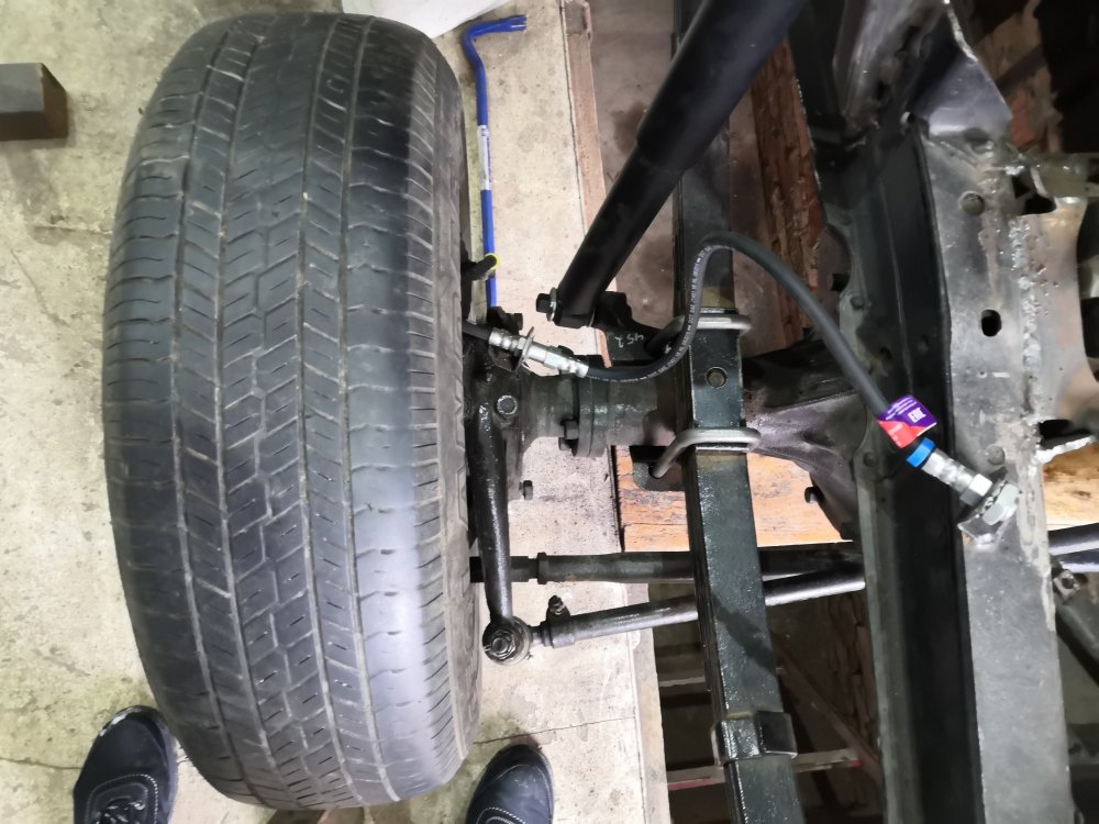

трезвый 407 Жалоба Опубликовано: 23 марта 2020 Поставил шланги покороче и заводские накладки рессор. Цитата Поделиться сообщением Ссылка на сообщение Поделиться на других сайтах
mozddok 243 Жалоба Опубликовано: 23 марта 2020 43 минуты назад, трезвый сказал: Поставил шланги покороче и заводские накладки рессор. Знакомая схема шланг ))) Цитата Поделиться сообщением Ссылка на сообщение Поделиться на других сайтах
трезвый 407 Жалоба Опубликовано: 23 марта 2020 7 минут назад, mozddok сказал: Знакомая схема шланг ))) Чет шутка не доходит:( Цитата Поделиться сообщением Ссылка на сообщение Поделиться на других сайтах
mozddok 243 Жалоба Опубликовано: 23 марта 2020 по педалям я усиливал к панели, сгибал пластину и крепил ее на педальный узел и на панели место где пластинка подсоса крепится. 1 Цитата Поделиться сообщением Ссылка на сообщение Поделиться на других сайтах
трезвый 407 Жалоба Опубликовано: 23 марта 2020 Еще вопрос по проводке. Наверное не стоит оставлять ять части родной проводки,а демонтировать ее всю и прокладывать полностью новую? Цитата Поделиться сообщением Ссылка на сообщение Поделиться на других сайтах

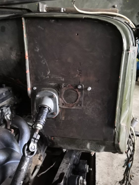

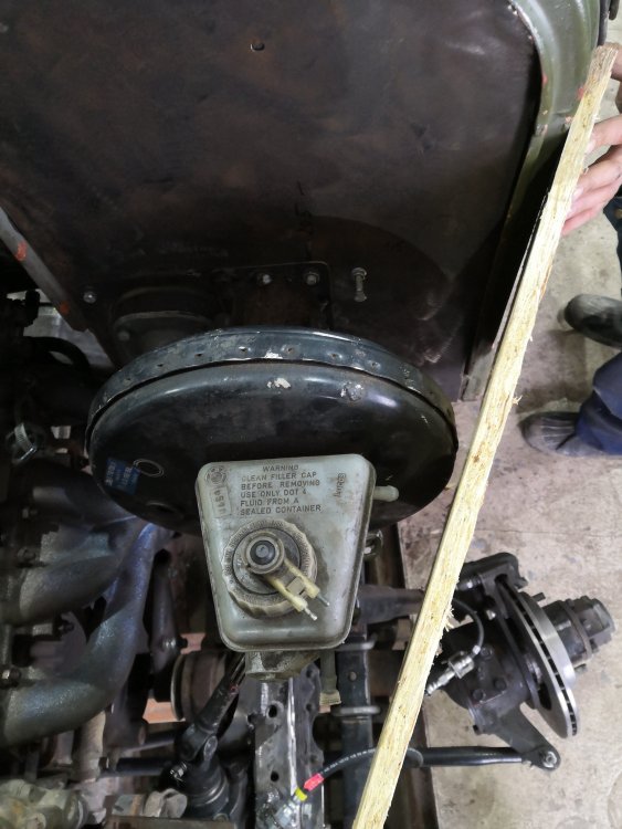

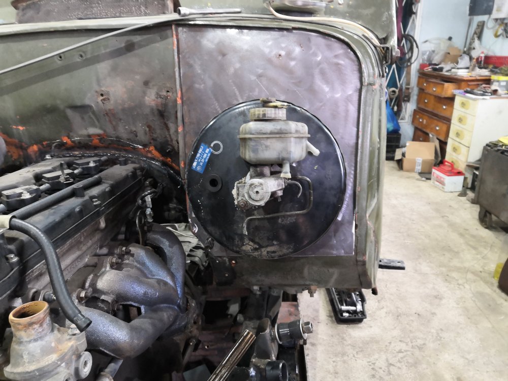

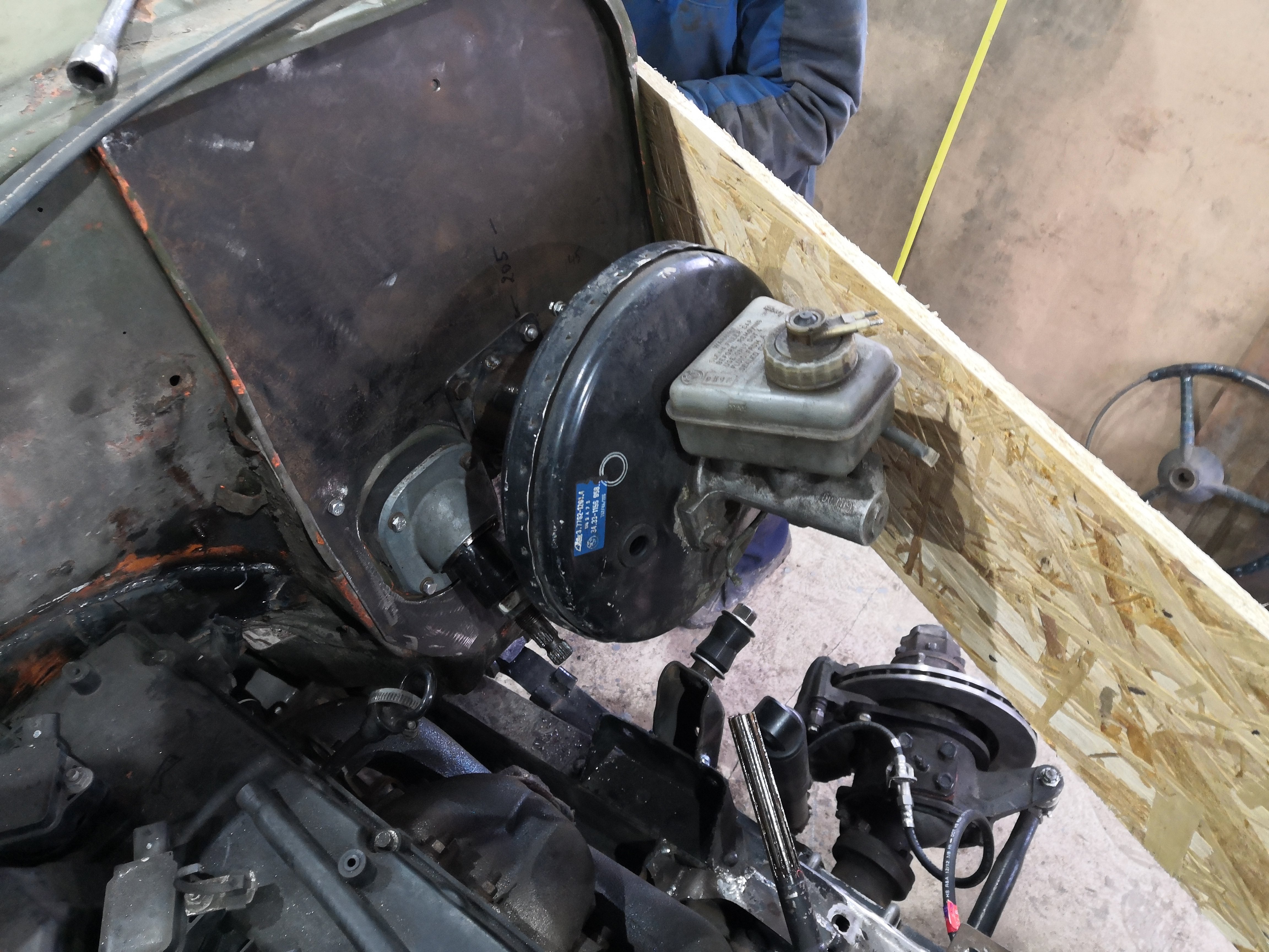

трезвый 407 Жалоба Опубликовано: 24 марта 2020 Сегодня разметили и примерили ВУТ. Жабру при этом использовали нового образца:) Цитата Поделиться сообщением Ссылка на сообщение Поделиться на других сайтах

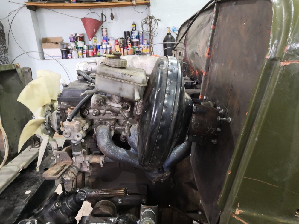

трезвый 407 Жалоба Опубликовано: 24 марта 2020 Надо уже радиатор приобретать. Кто какой посоветует? Цитата Поделиться сообщением Ссылка на сообщение Поделиться на других сайтах
mozddok 243 Жалоба Опубликовано: 24 марта 2020 А цилиндр сцепления как будет??? Не примеряли? Цитата Поделиться сообщением Ссылка на сообщение Поделиться на других сайтах
трезвый 407 Жалоба Опубликовано: 24 марта 2020 Не, для него пока не дошли. Может не стать? 6 минут назад, mozddok сказал: А цилиндр сцепления как будет??? Не примеряли? Цитата Поделиться сообщением Ссылка на сообщение Поделиться на других сайтах
Федот68 4 340 Жалоба Опубликовано: 24 марта 2020 и я бы добавил по паре косынок где кронштейн амморта к родному "подклеен" - чётко напротив "подклеенного" снутря родного на полку рамы "от уха до уха". 1 Цитата Поделиться сообщением Ссылка на сообщение Поделиться на других сайтах
