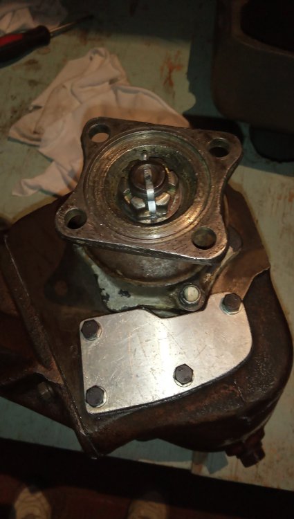

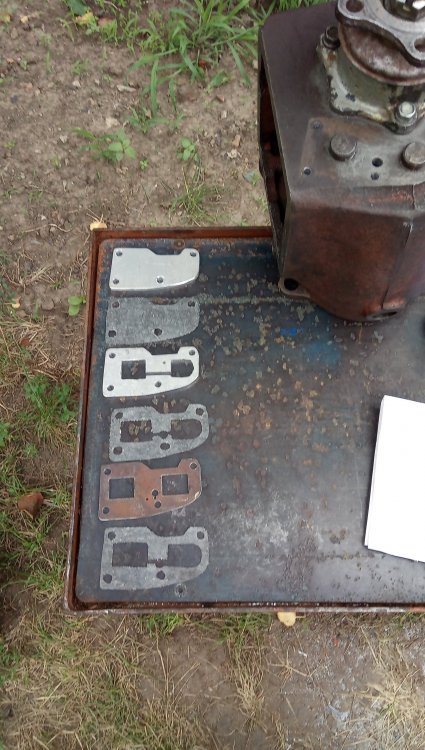

настоящий колхозник 2 Жалоба Опубликовано: 16 февраля 2020 Пока собираю комплектующие в новый корпус решил старую немного в порядок привести. По осям немного мокла ну вот залепил "слоеным пирогом" Цитата Поделиться сообщением Ссылка на сообщение Поделиться на других сайтах

speedoff 3 826 Жалоба Опубликовано: 17 февраля 2020 Да нет. Настоящий колхоз! Люди делали крышки с фрезеровкой отверстий под оси. Если вам так проще, то значит все правильно сделали. Главное, что цель достигнута! 1 Цитата Поделиться сообщением Ссылка на сообщение Поделиться на других сайтах
настоящий колхозник 2 Жалоба Опубликовано: 17 февраля 2020 Да. я не стал делать чертежей и обращаться к станочникам, хоть образование и обязывает уметь делать чертежи. Нарисовал на бумаге. вырезал примерил обрисовал на железке., дальше простейший слесарный инструмент и стопорная пластина готова . Затем аналогично проставка и крышка из дюраля ещё легче. Между ними прокладки. Все вручную на верстаке в маленьких тисках. 1 Цитата Поделиться сообщением Ссылка на сообщение Поделиться на других сайтах
Стакан 1 979 Жалоба Опубликовано: 18 февраля 2020 Как это развидеть!))) И правда что "настоящий колхоз"! А по сути - проточка пазов на валах и установка а эту проточку резинового кольца "О-ring" - замечательно уплотняет соединение между валом и корпусом. И не шокирует глаз. Цитата Поделиться сообщением Ссылка на сообщение Поделиться на других сайтах
БИМ 882 Жалоба Опубликовано: 18 февраля 2020 А, что коментить, хаить- хвалить, ну сделал и сделал. Цитата Поделиться сообщением Ссылка на сообщение Поделиться на других сайтах
настоящий колхозник 2 Жалоба Опубликовано: 18 февраля 2020 9 часов назад, Стакан сказал: Как это развидеть!))) И правда что "настоящий колхоз"! А по сути - проточка пазов на валах и установка а эту проточку резинового кольца "О-ring" - замечательно уплотняет соединение между валом и корпусом. И не шокирует глаз. Не готовился абсолютно Про кольца мысль посетила но вместо того что бы потратить выходной на то что бы куда то ехать что то подбирать к токарю обращаться посмотрел что есть под рукой , а оказалось что и герметик кончился.Пошол взял пива и сделал неспеша.А чем там глаза шокировать, оно же сверху не видно а под машину нефик заглядывать если сделано надёжно по колхозному. Цитата Поделиться сообщением Ссылка на сообщение Поделиться на других сайтах
