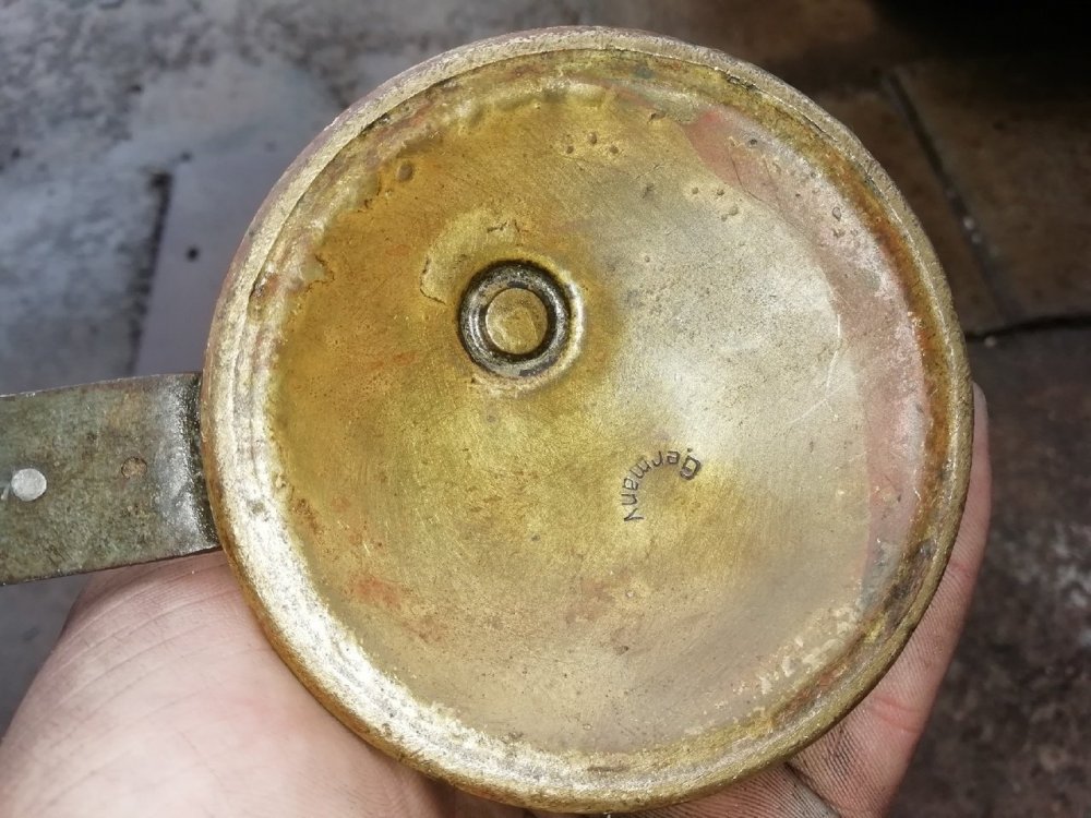

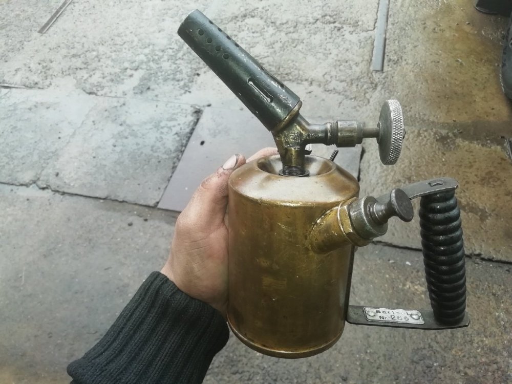

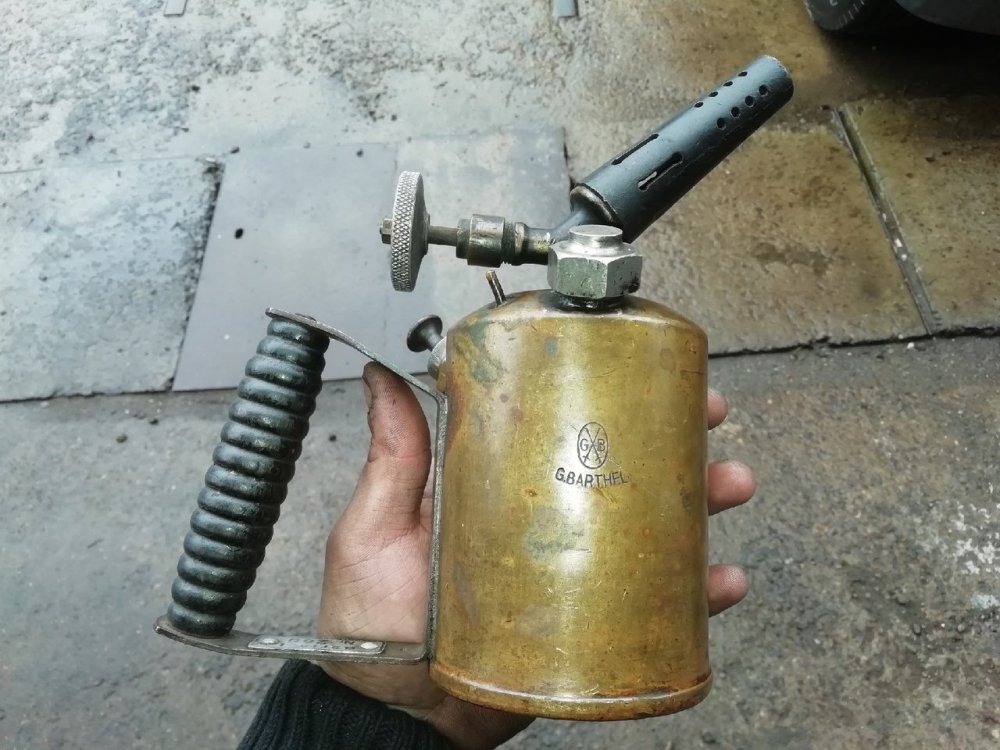

Евгений2811 0 Жалоба Опубликовано: 25 февраля 2020 Нашел вот такую лампу,кто что знает или может про нее рассказать?? Цитата Поделиться сообщением Ссылка на сообщение Поделиться на других сайтах
Саша Вии 786 Жалоба Опубликовано: 26 февраля 2020 Интересно, что там с манжетой стало в насосе за столько лет и где брать ремкомплект. Цитата Поделиться сообщением Ссылка на сообщение Поделиться на других сайтах
uncle Gena 1 775 Жалоба Опубликовано: 26 февраля 2020 Если манжета кожаная, то тупо размочить в масле. Ремкомплект можно изготовить своими руками, если руки помнят. Проблем не вижу. Цитата Поделиться сообщением Ссылка на сообщение Поделиться на других сайтах
Саша Вии 786 Жалоба Опубликовано: 26 февраля 2020 2 часа назад, uncle Gena сказал: Если манжета кожаная, то тупо размочить в масле. Ремкомплект можно изготовить своими руками, если руки помнят. Проблем не вижу. Если гильза сработана ,что делать? Сверху размер меньше ,сверху больше . Как вычислить размер манжеты? Цитата Поделиться сообщением Ссылка на сообщение Поделиться на других сайтах
Виктор1976 411 Жалоба Опубликовано: 26 февраля 2020 взять регулируемую развертку и развернуть по всей длине, а потом сделать манжету 1 Цитата Поделиться сообщением Ссылка на сообщение Поделиться на других сайтах
Саша Вии 786 Жалоба Опубликовано: 26 февраля 2020 Хорошее предложение ,но у регулируемой развертки ножи располагаются не очень удобно , до дна не достанут. Если только попытаться обычную подобрать. Вообще у таких древних устройств гильза как правило выработана либо с трещинами. Цитата Поделиться сообщением Ссылка на сообщение Поделиться на других сайтах
uncle Gena 1 775 Жалоба Опубликовано: 26 февраля 2020 (изменено) Робяты, вы чё? Хоть кожаная манжета, хоть, я не побоюсь этого слова, O-ring, но им несколько десятых износа по иксигрек! Изменено 26 февраля 2020 пользователем uncle Gena Цитата Поделиться сообщением Ссылка на сообщение Поделиться на других сайтах

Виктор1976 411 Жалоба Опубликовано: 26 февраля 2020 обычную найти тоже не велика проблема либо у токаря новую трубку заказать Цитата Поделиться сообщением Ссылка на сообщение Поделиться на других сайтах
