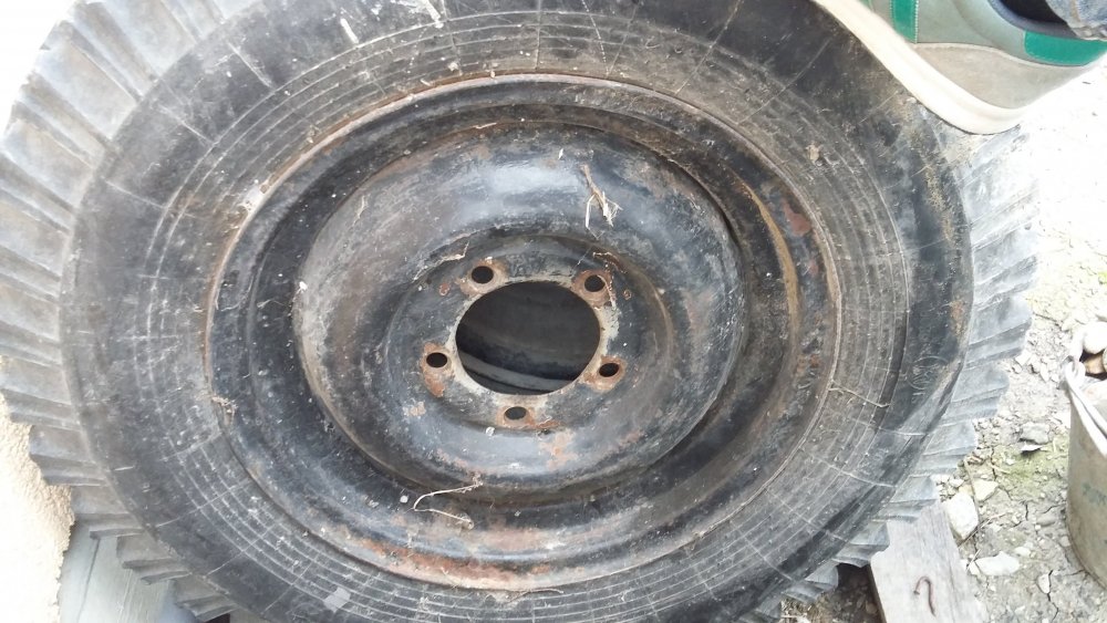

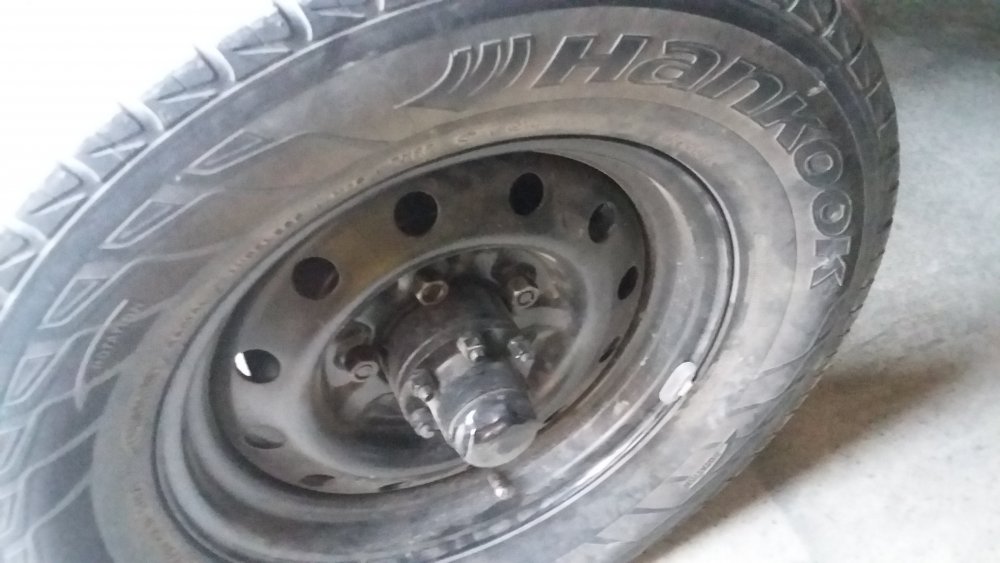

mozddok 243 Жалоба Опубликовано: 31 марта 2020 Всем привет. Подскажите какой диск легче, ну или какой тяжелее с газ 69 или бухановский И еще есть одна резина К151 можно ли ее поставить на ГАЗовский диск (хочу на запаску) Цитата Поделиться сообщением Ссылка на сообщение Поделиться на других сайтах
Федот68 4 340 Жалоба Опубликовано: 31 марта 2020 взвесь вообще-то буханкин и шире и металл в ем толще = тяжелее. но не намного. Цитата Поделиться сообщением Ссылка на сообщение Поделиться на других сайтах
mozddok 243 Жалоба Опубликовано: 31 марта 2020 12 минут назад, Федот68 сказал: взвесь вообще-то буханкин и шире и металл в ем толще = тяжелее. но не намного. Было бы без резины взвесил бы. Я просто в раздумье бортировать родной или бухановский искать. По виду кажется будто с ГАЗ тяжелее. Не намного это в принципе не на 5 кг.? То есть в принципе К-151 можно ставить на Газоновский диск и голову не ломать? Цитата Поделиться сообщением Ссылка на сообщение Поделиться на других сайтах
Саша Вии 789 Жалоба Опубликовано: 31 марта 2020 15 диск родной от буханки -12 кг весит. На 16 не знаю какой вес. Цитата Поделиться сообщением Ссылка на сообщение Поделиться на других сайтах
Федот68 4 340 Жалоба Опубликовано: 31 марта 2020 Чутка полегче но. Буквально неделю тому наводил порядок в гараже. Разобрал штук.. аж под тридцать разных колёс. что "по плюшкинизьму" "хранились" в подвале. так вот По ощущениям - самые тяжёлые это уаз-"классика"15". Но и Волговские ( от 3110) - не намного легче. а соболиные - вообще от уазиных мало отличимы. "буханкины" - 16" без хампов - те по весу как волгины. Победины( и 69 тож) - заметно полегче. Мож килушки на четыре против 15" уазиных... И К151 и К152 и даже "дубовку" от грузового мерса ( 16/7,50 размерности - на мерсе на диск "с кольцом" она одевалась - как на ГАЗ52 ) - вполне удавалось мне натягивать... Хотя К152 по ощущениям имеет больше стального корда в основе, чем резины ( видал такую рваную вхлам с-под бычка) - но она довольно мягкая. и в монтаже и "по жизни". К151 имеет похожую конструкцию. Но полегче - в ней стальной корд только под протектором.. Значит - и помягче будет. Но всё равно - на "буханкин" диск её одевать всё же проще, чем на 69й. Ширина обода ибо имеет значение... ( и ширина ручья, куда борт при монтаже "роняешь") 1 Цитата Поделиться сообщением Ссылка на сообщение Поделиться на других сайтах
mozddok 243 Жалоба Опубликовано: 31 марта 2020 Сегодня взвесил ГАЗовское колесо 27 кг. С буханки на 16 с К-151 резиной 32 кг. Цитата Поделиться сообщением Ссылка на сообщение Поделиться на других сайтах
