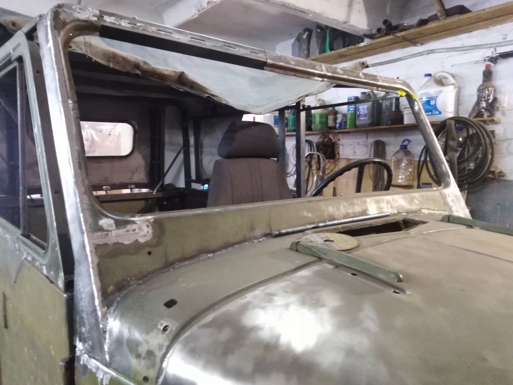

ДмитрийВ 0 Жалоба Опубликовано: 21 апреля 2020 Цитата Поделиться сообщением Ссылка на сообщение Поделиться на других сайтах
ДмитрийВ 0 Жалоба Опубликовано: 21 апреля 2020 Простое стекло резал. Попробую потренироваться на каких нибудь ог рызках. Спасибо за совет. Цитата Поделиться сообщением Ссылка на сообщение Поделиться на других сайтах

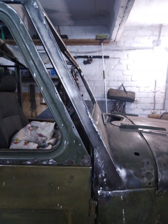

МММ 9 499 Жалоба Опубликовано: 21 апреля 2020 На&&евертил.. Цитата Поделиться сообщением Ссылка на сообщение Поделиться на других сайтах
МММ 9 499 Жалоба Опубликовано: 21 апреля 2020 УАЗовская надставка дверная - дает иной наклон лобового. Это бросается в глаза. Фишка - открывающаяся лобовуха! Ты упразднил это? Как думаешь с дворниками? Цитата Поделиться сообщением Ссылка на сообщение Поделиться на других сайтах
ДмитрийВ 0 Жалоба Опубликовано: 21 апреля 2020 Дворники в низу. А по поводу наклона рамки она подогнана под угол надставок. Цитата Поделиться сообщением Ссылка на сообщение Поделиться на других сайтах
