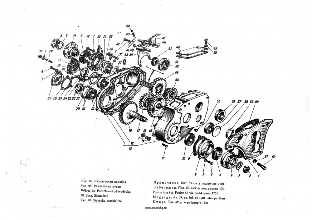

Федот68 4 343 Жалоба Опубликовано: 15 июля 2020 (изменено) Вопрос и глупый и быстрый. Получится ли заменить "выходной" подшипник привода переднего моста не половиня РК? В смысле - скрутить фланец , отвернуть три винта крышки и выковырять старый подшипник ( 305 с "с краю" проточкой под стопорное кольцо, коль память не врет) Старый стал, говно стал, забыл уж когда туда лазил... Изменено 15 июля 2020 пользователем Федот68 Цитата Поделиться сообщением Ссылка на сообщение Поделиться на других сайтах
МММ 9 499 Жалоба Опубликовано: 15 июля 2020 Лежит раздатка, как раз без тех девайсов, что ты описал. Раздатка целая. Наверно можно. Цитата Поделиться сообщением Ссылка на сообщение Поделиться на других сайтах
Гога68 1 310 Жалоба Опубликовано: 16 июля 2020 на первый взгляд вроде как бы и можно Цитата Поделиться сообщением Ссылка на сообщение Поделиться на других сайтах
Илья37 129 Жалоба Опубликовано: 16 июля 2020 Можно поменять на месте, я менял. Сепаратор развалился, шарики в кучу сбились. Наружная обойма легко вышла, с внутренней помучился немного. Сборка без проблем. 1 Цитата Поделиться сообщением Ссылка на сообщение Поделиться на других сайтах
Федот68 4 343 Жалоба Опубликовано: 17 июля 2020 Докладываю Снимаешь еще и задню крышку этого вала, снимаешь стопорное кольцо с заднего подшипника. Ииии.. Вал легко вылезает вперед почти на ладонь. Хошь сбивай передний подшипник. Хошь срезай болгарином - простор. Сборка вопросов не вызывает. Хотя. Если передний подшипник с проточкой - то проточкой вперед его ннада ставить. Типа легче потом выковыривать. В следующий раз. Цитата Поделиться сообщением Ссылка на сообщение Поделиться на других сайтах

Федот68 4 343 Жалоба Опубликовано: 2 сентября 2021 продолжение марлезонского балета :-)) "Та" рк , вернее еë кпп приказала долго жить ( уметь надо уезжать коробасы до полной кончины всех подшипников с люфтами валов в сантиметры :-)) купил на разборке агрегат( кпп +рк) со свежей санитарки. А вот через год . ... ( сейчас в смысле) короче. Еду ( с залоченными хабами ибо передний мост по Вуглускру доработан) ииии. сначала звук поганый с рк. и пару раз клинануло. тип РК - не знаю. думал - " классика" прямозубая. Разлочил хабы . и всë стало ОК. ну, думаю - подлый двухрядный подшипник просыпался в РК. и евонный шарик клинит вал переднего моста... купил пральныхх подшипников ( эскаэф) деньжищь отвалил - больше чем за коробку... сегодня полез. сначала сливаю масло с РК ( в надежде, что подлые шарики тоже сольются) а она - косозубая . ( с постоянного зацепоения гитарой и включением передка " как на69 раздатке") короче. кончина выходного подшипника привода переднего моста. только он там ( был) роликовый. тут вал вперëд максимум миллиметров на пять только подаëтся... :-(( наружнюю обойму вынул легко . и ролики все тоже. а вот с внутренней вспотел... сьемник пришлось допилить ( шоп лапки влезли и зацепили обойму) и обойму пришлось греть ( промфеном. горелкой ибо зело очково) но. с ебуками - но победил упряму тварь. подшипник вставил шариковый. зато италийский ( эскаэф) думаю - походит. Ходил же раньше в этом месте шариковый. да и сепаратор на шариковом стоит глубже. вряд ли пропилится какой шайбой.... ну и " какчество" уазино... поверхность фланца под сальник.... я напильником ровнее сделаю, чем завод токарит... и подшипник ( который стоял) был явно вне допуска - зело перетужена на валу внутренняч обойма. до самого края вала еле лезла со сьемника ( новый как и положено - до места от руки, и только на своей посадке уже втугую.) вот така ботва. Правду говорят, что новые агрегаты требуют полной разборки сразу, и сборки нормальными руками, да с доделкой всех деталей до размеров и поверхностей по заводским чертежам... Цитата Поделиться сообщением Ссылка на сообщение Поделиться на других сайтах
