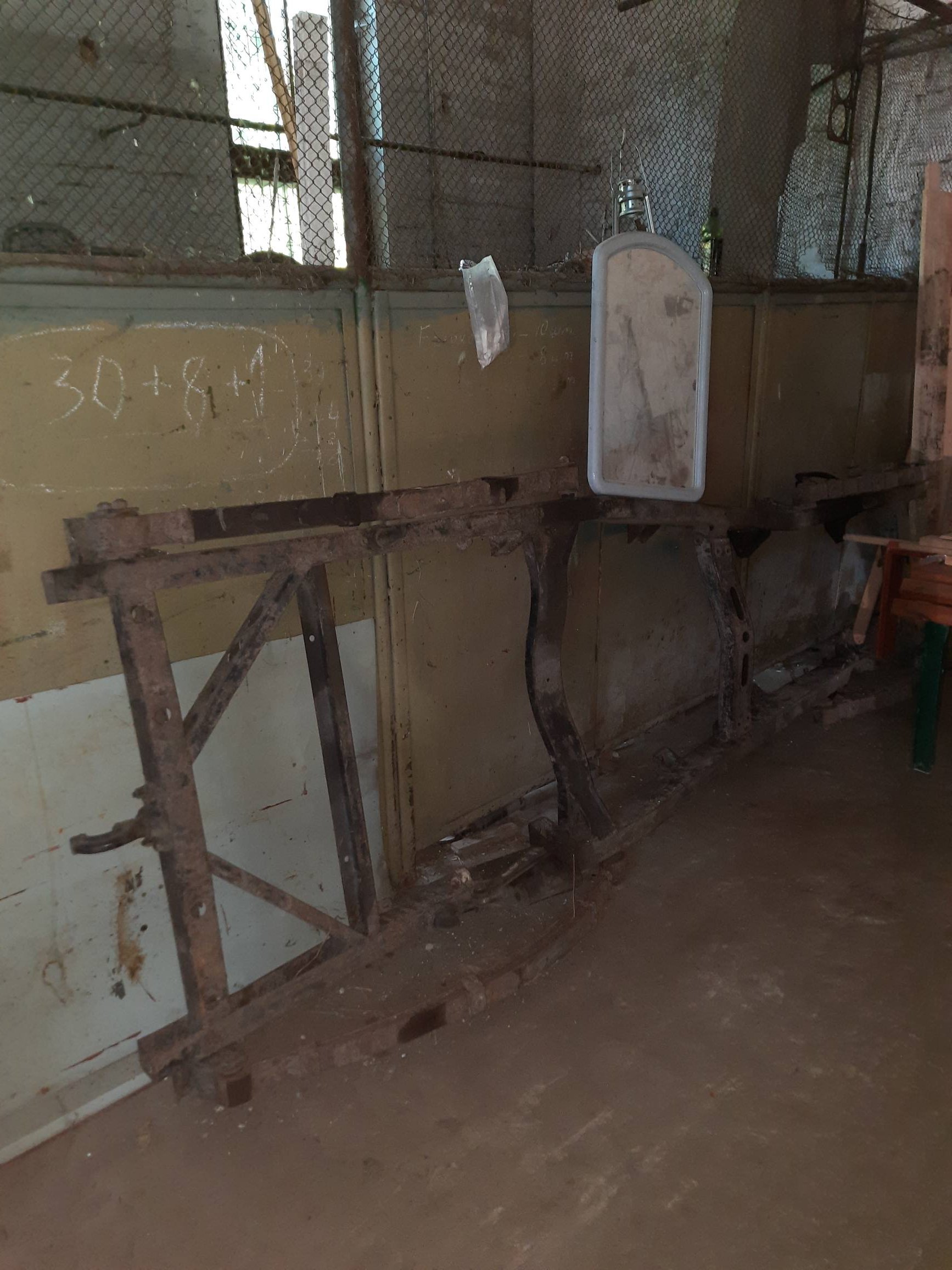

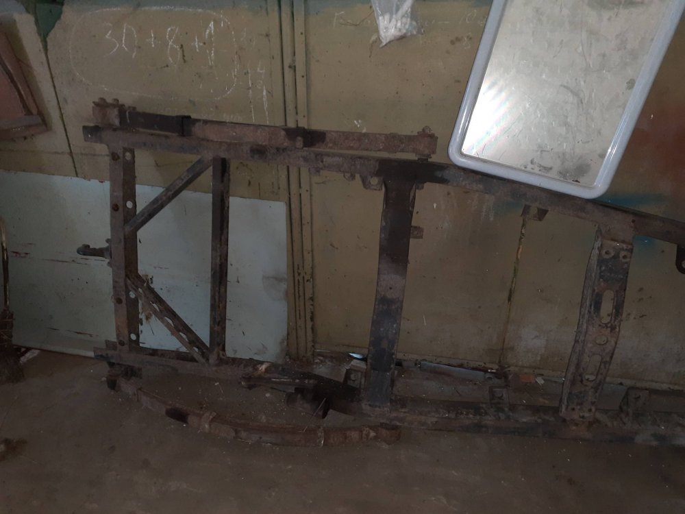

V.vorobets 0 Жалоба Опубликовано: 26 августа 2020 Доброго времени суток , Уважаемые . Подскажите пожалуйста , может ли эта рама (фото прикреплю) быть от газ 69 ? Цитата Поделиться сообщением Ссылка на сообщение Поделиться на других сайтах
lisovin161 69 Жалоба Опубликовано: 26 августа 2020 Это УАЗовская рама,ранняя. 1 Цитата Поделиться сообщением Ссылка на сообщение Поделиться на других сайтах
Федот68 4 325 Жалоба Опубликовано: 26 августа 2020 38 минут назад, lisovin161 сказал: Это УАЗовская рама,ранняя. Выпуска до 1981года ( переход уаза на телескопические амортизаторы) Цитата Поделиться сообщением Ссылка на сообщение Поделиться на других сайтах

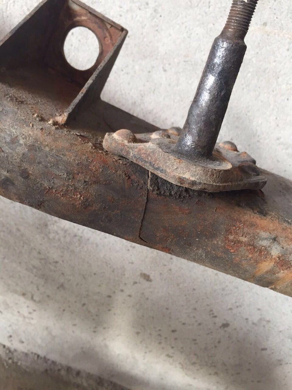

sashasv 376 Жалоба Опубликовано: 31 августа 2020 26.08.2020 в 20:30, Федот68 сказал: Выпуска до 1981года ( переход уаза на телескопические амортизаторы) Сэнсэй, посмею дополнить Если я не ошибаюсь и после перехода на "телескопы" такие рамы с передним расположением серьги передней рессоры выпускались вплоть до 1986го. Потом уже сделали по человечески, перенеся палец вперед а серьгу назад... Очень не люблю такие рамы, клепаный кронштейн пальца передней рессоры вырывает "на ура" особенно ели машина эксплуатируется с более тяжелым мотором и большими колесами Цитата Поделиться сообщением Ссылка на сообщение Поделиться на других сайтах
Федот68 4 325 Жалоба Опубликовано: 31 августа 2020 (изменено) Сенсеем ты мну зря... 1980/81- переход на телескопы и замена подфарников на даже ныне современные. А вот ноябрь 1985... И перевертывание передних рессор , и переход на верхние педали ( уход от реактивной тяги сцепления в крепеже мотора к раме) И изменение забора воздуха в печку на козле. И... На пару страниц. В результате исчезли индексы 452 и 469. А появились 3741/2206/3303 и 3151/31512. По моторам/ карбюраторам ( касательно серийного выпуска ) - уже склероз мучает. Раньше помнил помесячно. Кстати. У 469 и 469Б ( вояка/ колхозник) и передние карданы различались. А вот после переноса главного пальца передней рессоры... 3151/31512 ( вояка/ колхозник) карданы только задние разные ( вояка короче на17мм должен быть) Изменено 31 августа 2020 пользователем Федот68 1 Цитата Поделиться сообщением Ссылка на сообщение Поделиться на других сайтах
sashasv 376 Жалоба Опубликовано: 31 августа 2020 3 часа назад, Федот68 сказал: Сенсеем ты мну зря... 1980/81- переход на телескопы и замена подфарников на даже ныне современные. А вот ноябрь 1985... И перевертывание передних рессор , и переход на верхние педали ( уход от реактивной тяги сцепления в крепеже мотора к раме) И изменение забора воздуха в печку на козле. И... На пару страниц. В результате исчезли индексы 452 и 469. А появились 3741/2206/3303 и 3151/31512. По моторам/ карбюраторам ( касательно серийного выпуска ) - уже склероз мучает. Раньше помнил помесячно. Кстати. У 469 и 469Б ( вояка/ колхозник) и передние карданы различались. А вот после переноса главного пальца передней рессоры... 3151/31512 ( вояка/ колхозник) карданы только задние разные ( вояка короче на17мм должен быть) Не ну после всего вышенаписанного какой ты не Сенсей? Он самый и есть... ходячая энциклопедия! Вот, полюбуйся. QD-32 + 35" Борис Федорыч + покатушки летом по пляжу без фанатизма.. Сначала заметили вырывающийся с заклепки кронштейн, решили поменять раму а вот когда мы ее сняли тогда и ох......ли от увиденного... Цитата Поделиться сообщением Ссылка на сообщение Поделиться на других сайтах
