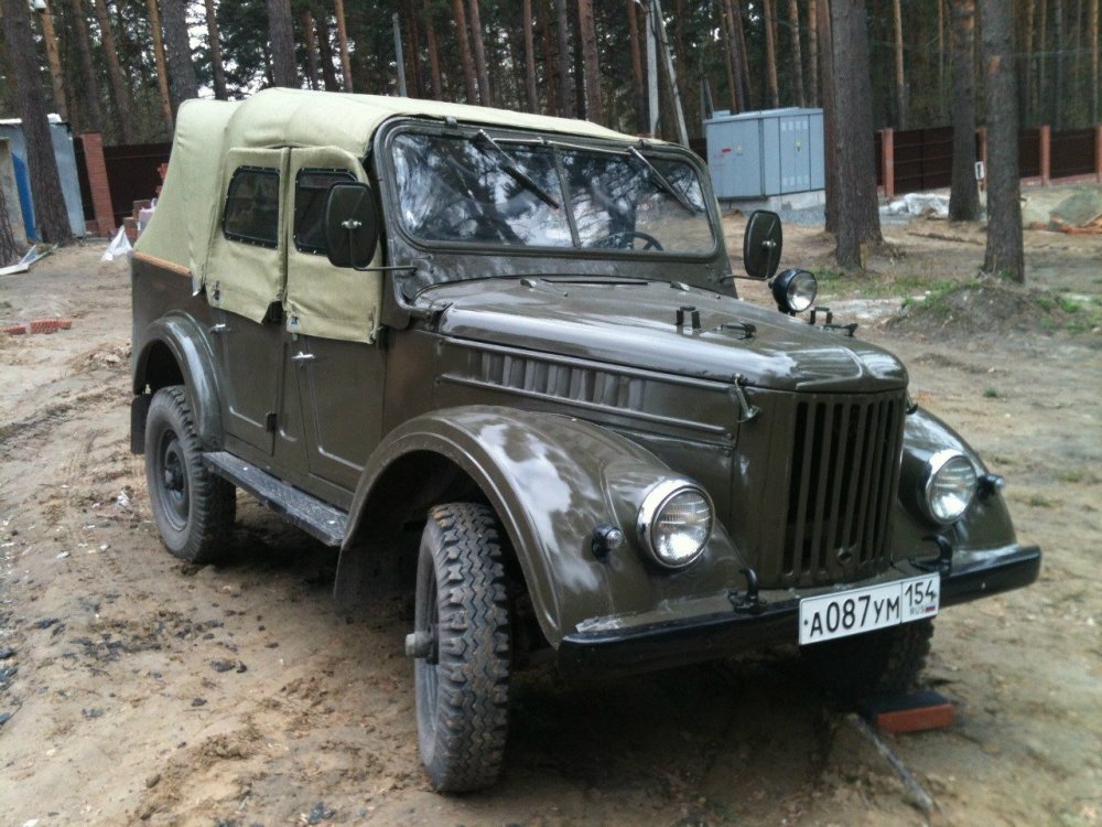

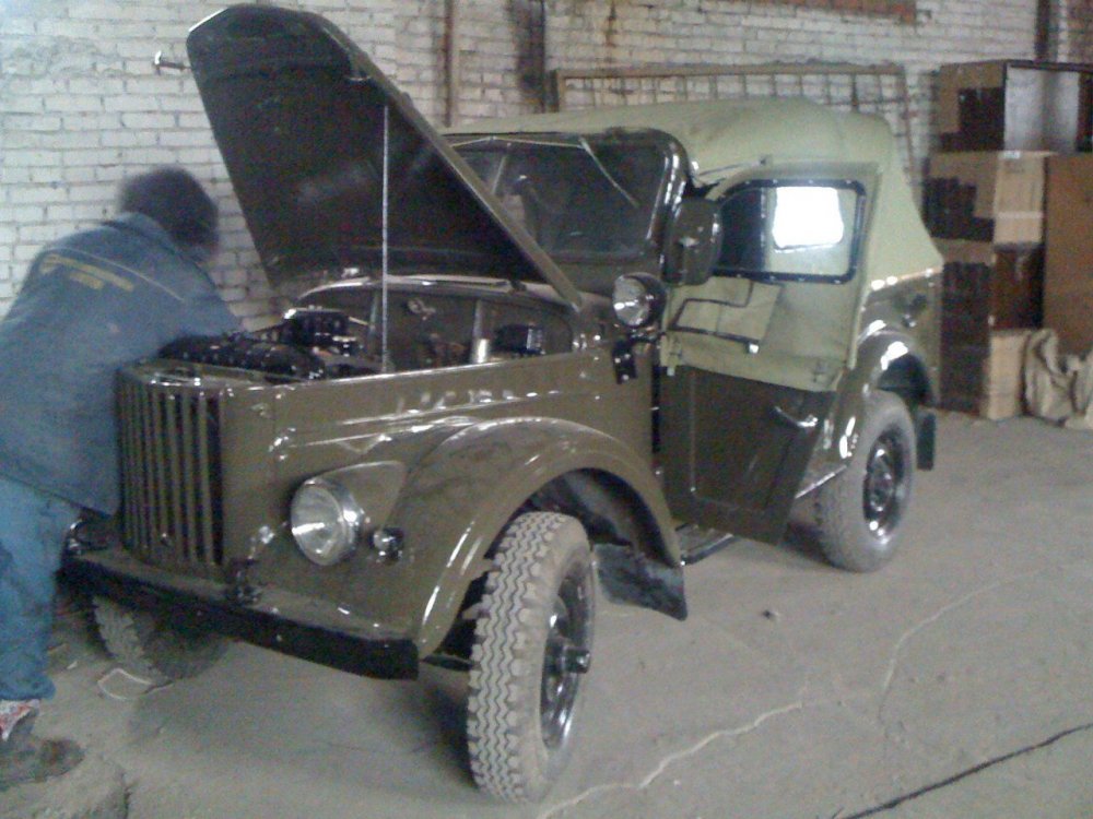

lai 3 Жалоба Опубликовано: 6 сентября 2020 Вот мой Газик на родной резине. Не совсем 1в 1. Кто спорит. Цитата Поделиться сообщением Ссылка на сообщение Поделиться на других сайтах

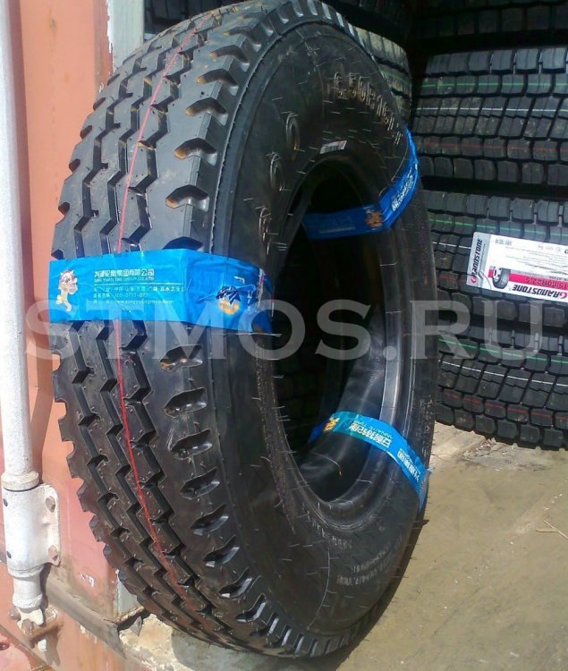

lai 3 Жалоба Опубликовано: 8 сентября 2020 https://stmos.ru/6.50r16-annaite-300 Нашел в природе вот такую резину. 1 Цитата Поделиться сообщением Ссылка на сообщение Поделиться на других сайтах
LexaNeDoma 985 Жалоба Опубликовано: 8 сентября 2020 Отсюда вижу, в ней весу кило 25. Не меньше. И толку "О". Только под нагрузкой поедет. А грязь и снег- совсем грустно. Цитата Поделиться сообщением Ссылка на сообщение Поделиться на других сайтах
lai 3 Жалоба Опубликовано: 8 сентября 2020 12 минут назад, LexaNeDoma сказал: Отсюда вижу, в ней весу кило 25. Не меньше. И толку "О". Только под нагрузкой поедет. А грязь и снег- совсем грустно. Размер шины 6.50R16 Модель 300 Тип TTF/STEEL/ Radial Материал корда STEEL Слойность 12PR Размер диска RIM 5.50F Наружный диаметр мм 750 Ширина протектора мм 165 Индекс скорости: L (до 120 км/час) Макс. Давление кПа 750 Макс. Нагрузка кг 1250 Вес: 22.5 кг. Объём: 0,10 куб.м Да, это грузовая резина. Цитата Поделиться сообщением Ссылка на сообщение Поделиться на других сайтах
Maxx1969 2 750 Жалоба Опубликовано: 8 сентября 2020 14 минут назад, lai сказал: Размер шины 6.50R16 Модель 300 Тип TTF/STEEL/ Radial Материал корда STEEL Слойность 12PR Размер диска RIM 5.50F Наружный диаметр мм 750 Ширина протектора мм 165 Индекс скорости: L (до 120 км/час) Макс. Давление кПа 750 Макс. Нагрузка кг 1250 Вес: 22.5 кг. Объём: 0,10 куб.м Да, это грузовая резина. Не би-би людЯм мозг! Возьми новую с хранения Я -248,и не парься. 1 Цитата Поделиться сообщением Ссылка на сообщение Поделиться на других сайтах
LexaNeDoma 985 Жалоба Опубликовано: 8 сентября 2020 Коллега, и правда не делай голову. 205/16.И выбор большой. И мягко. И не дорого. 1 Цитата Поделиться сообщением Ссылка на сообщение Поделиться на других сайтах
