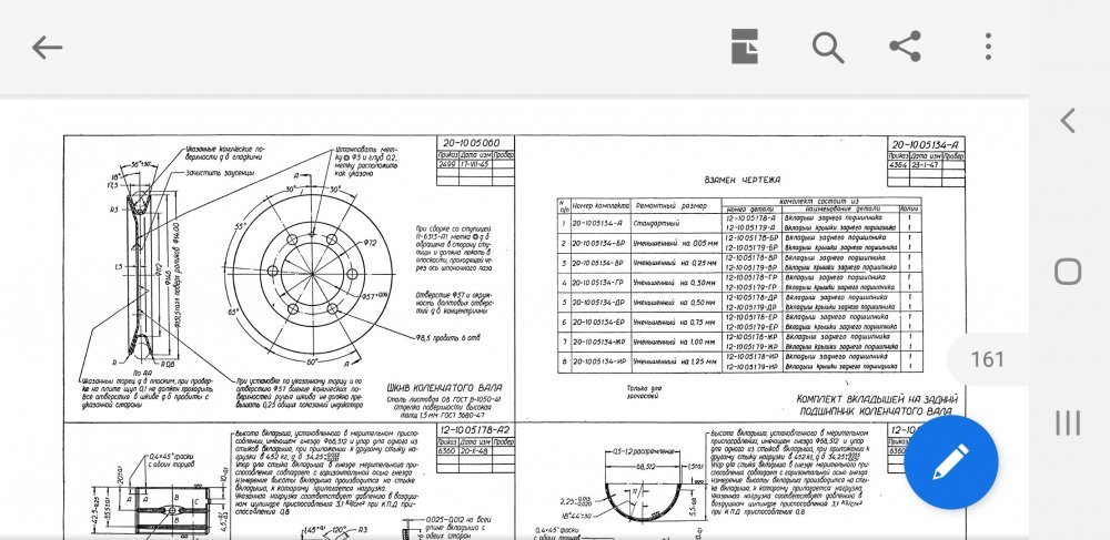

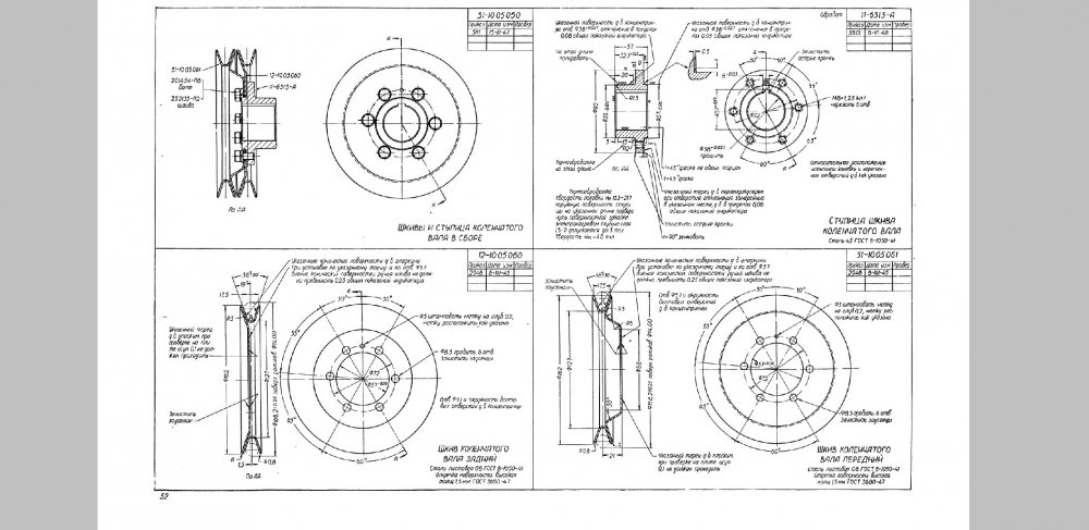

Midved 334 Жалоба Опубликовано: 11 ноября 2023 (изменено) Шкив газ 51 , газ 12 . Диаметр 162ммчертеж Шкив М20 чертеж. Диаметр 146мм. Изменено 11 ноября 2023 пользователем Midved 1 Цитата Поделиться сообщением Ссылка на сообщение Поделиться на других сайтах

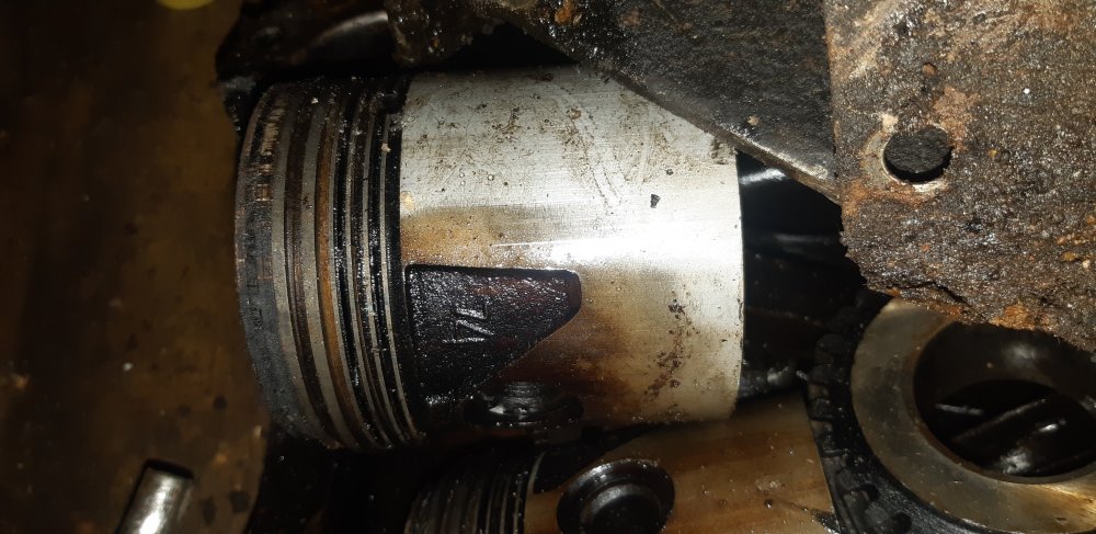

Midved 334 Жалоба Опубликовано: 14 ноября 2023 Мотор оказал хоженым сильно , но номинальным и по поршневой и по всем шейкам коленвала. Внутри сюрприз - поршни с 4мя кольцами. Цитата Поделиться сообщением Ссылка на сообщение Поделиться на других сайтах

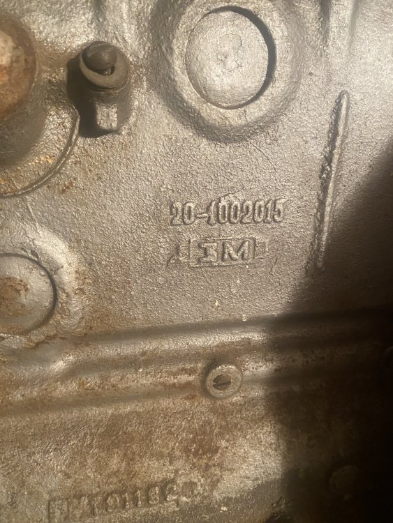

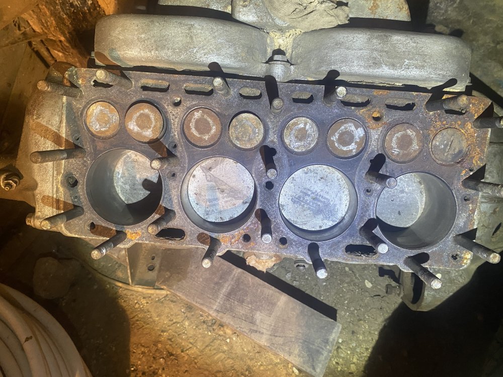

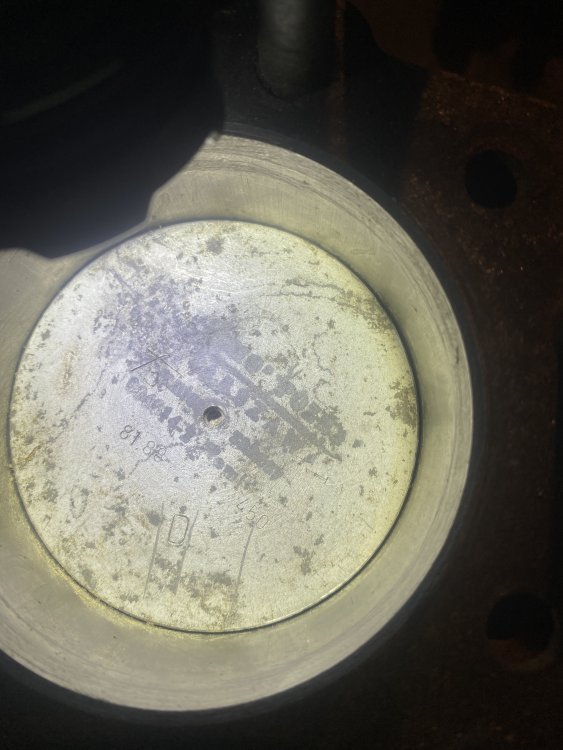

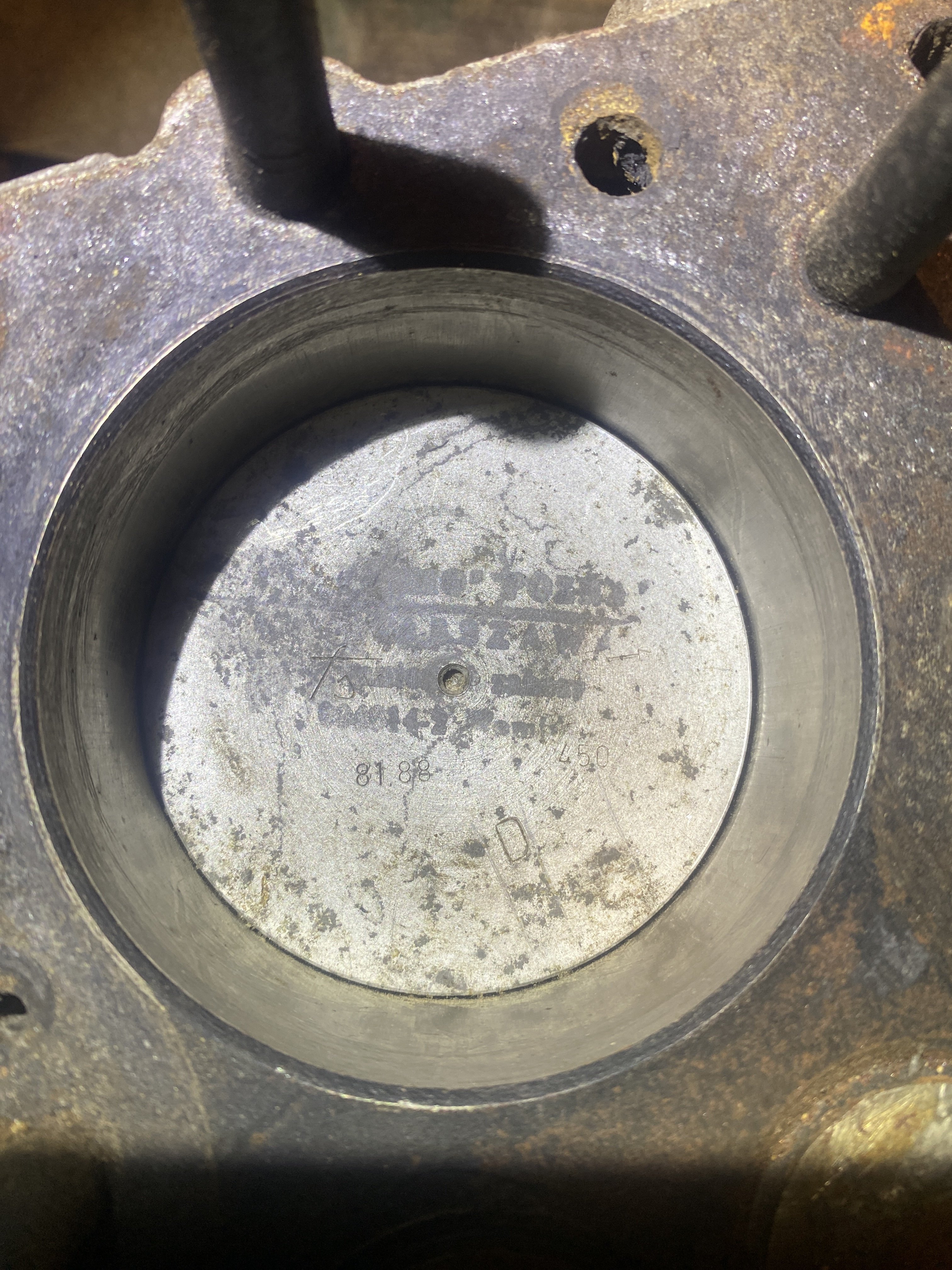

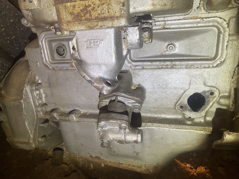

Iskander Kebab 0 Жалоба Опубликовано: 29 января Доброй ночи! А как Вам такой вариант? Цитата Поделиться сообщением Ссылка на сообщение Поделиться на других сайтах
Федот68 4 337 Жалоба Опубликовано: 29 января (изменено) 53 минуты назад, Iskander Kebab сказал: Доброй ночи! А как Вам такой вариант? Мотор походивший.. ( выработка от останова колец в верху хода явно видна) Но с новыми поршнями собранный . И ... По мудацки хранившийся. ( никаких мер по консервации мотора не принято было) На сегодня вариант очень интересный. Но. Требующий тщательной ревизии ( и насчет поиска косяков подбора деталей при прошлом ремонте, и насчет косяков хранения) Изменено 29 января пользователем Федот68 1 Цитата Поделиться сообщением Ссылка на сообщение Поделиться на других сайтах
Midved 334 Жалоба Опубликовано: 8 февраля (изменено) Победовский мотор год 52-55 , поршни польские и они не с этого мотора. Передняя пластина победовская как и поддон, крышки клапанные не от этого блока , клапана не родные А так ценность его можно определить по выбитому номеру или его отсуствию ( бн крайне редко бывает на ЗМ, но встречается в природе). Изменено 8 февраля пользователем Midved Цитата Поделиться сообщением Ссылка на сообщение Поделиться на других сайтах
