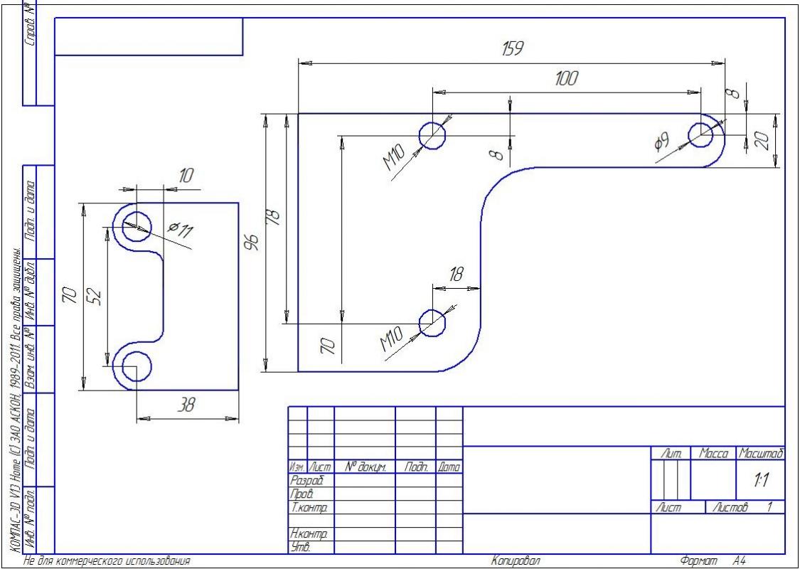

E_Gor 210 Жалоба Опубликовано: 9 мая 2012 (изменено) Не, Сергей, никакого бутерброда нет, шкив - одно целое. Сейчас не скажу его каталожный номер. С демпфером, двухручейный. Ну и до кучи чертежик деталей для изготовления кронштейна. Состоит из двух деталей, затем сварка рулит при установке на место. Изменено 9 мая 2012 пользователем E_Gor Цитата Поделиться сообщением Ссылка на сообщение Поделиться на других сайтах

E_Gor 210 Жалоба Опубликовано: 14 ноября 2012 (изменено) В итоге мужчины, какой ГУР самый бюджетный? И какие дополнения надо приобрести для установки на газик. Дык... может попробуете снова перелистать тему и решить для себя, что же вы хотите установить. Присутствует несколько вариантов и предложений по установке. Схемы, фотографии, чертежи были предложены и даже разжеваны. Перечень дополнений имеется, даже с некоторыми каталожными номерами. Список изменений тоже есть...Бюджетней всего будет ничего не делать, раз уж на то пошло... Обратите внимание на сообщения 5, 7, 26, 28, 31, 41, 57, 69. А так же подробный процесс установки, описанный мною в сообщениях 74, 76, 150, 154... Не поленился, перелистал, переписал... Изменено 14 ноября 2012 пользователем E_Gor Цитата Поделиться сообщением Ссылка на сообщение Поделиться на других сайтах

E_Gor 210 Жалоба Опубликовано: 2 декабря 2012 (изменено) Подскажите на 417 двигле нет шпилек для крепления гура. Как быть? Коллега, ну посмотри внимательно эту тему!!! Намекаю, сообщение №№ 150... и 154... Изменено 2 декабря 2012 пользователем E_Gor Цитата Поделиться сообщением Ссылка на сообщение Поделиться на других сайтах
Andxxrq 1 Жалоба Опубликовано: 2 декабря 2012 Спасибо все срисовал. А шпильку засверливать на какую глубину? Цитата Поделиться сообщением Ссылка на сообщение Поделиться на других сайтах
ПИЛлАУ 485 Жалоба Опубликовано: 2 декабря 2012 На глубину шпильки.... Цитата Поделиться сообщением Ссылка на сообщение Поделиться на других сайтах
