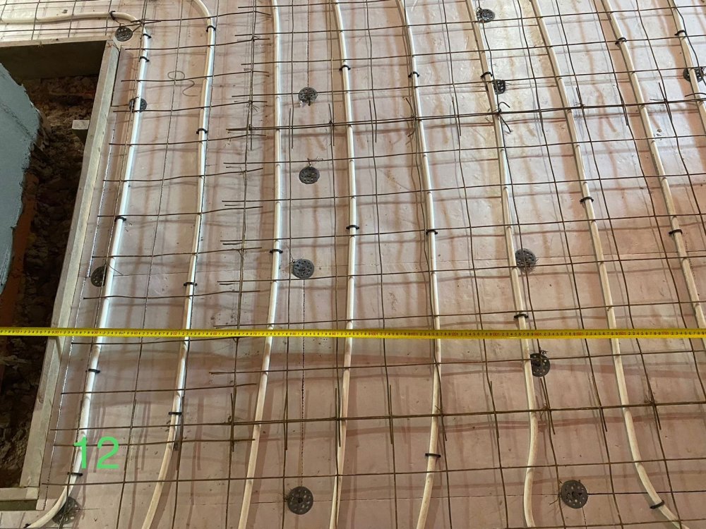

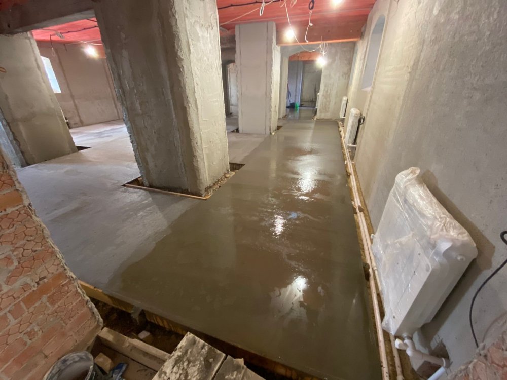

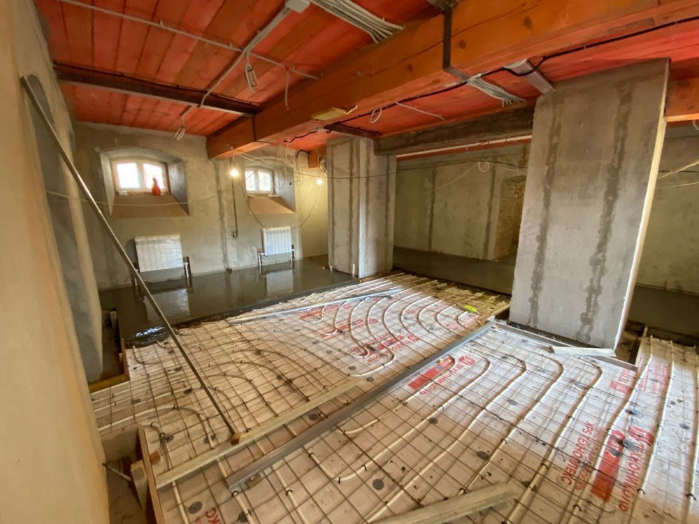

МММ 9 499 Жалоба Опубликовано: 31 января 2024 Вот подвал на объекте, делали в августе. Стяжка, потом утеплитель, по утеплителю подогрев ( 11 контуров) и ещё стяжка. Потом выравнивающий пол и ковролин. 1 Цитата Поделиться сообщением Ссылка на сообщение Поделиться на других сайтах
