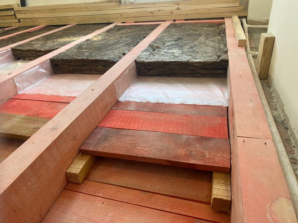

МММ 9 499 Жалоба Опубликовано: 1 февраля 2024 (изменено) 6 часов назад, LexaNeDoma сказал: На доске стоять всяко теплее, чем на бетоне. Так? Конечно теплее. Тот же объект. Показывал подвал до этого. Сейчас первый этаж. Перекрытия деревянные 120 х 200. По старой технологии делали, теплошумоизоляция. Утеплитель - Урса акустик в два слоя. Пол - листвяк. Потом строганём, шлифанём, ХДФ и сверху ковролин. Изменено 1 февраля 2024 пользователем МММ Цитата Поделиться сообщением Ссылка на сообщение Поделиться на других сайтах
LexaNeDoma 982 Жалоба Опубликовано: 1 февраля 2024 (изменено) . Изменено 2 февраля 2024 пользователем LexaNeDoma Цитата Поделиться сообщением Ссылка на сообщение Поделиться на других сайтах
МММ 9 499 Жалоба Опубликовано: 1 февраля 2024 9 минут назад, LexaNeDoma сказал: А бетон где? Какая разница? Собери на бетоне этот пирог, можешь тоньше даже делать. Цитата Поделиться сообщением Ссылка на сообщение Поделиться на других сайтах
