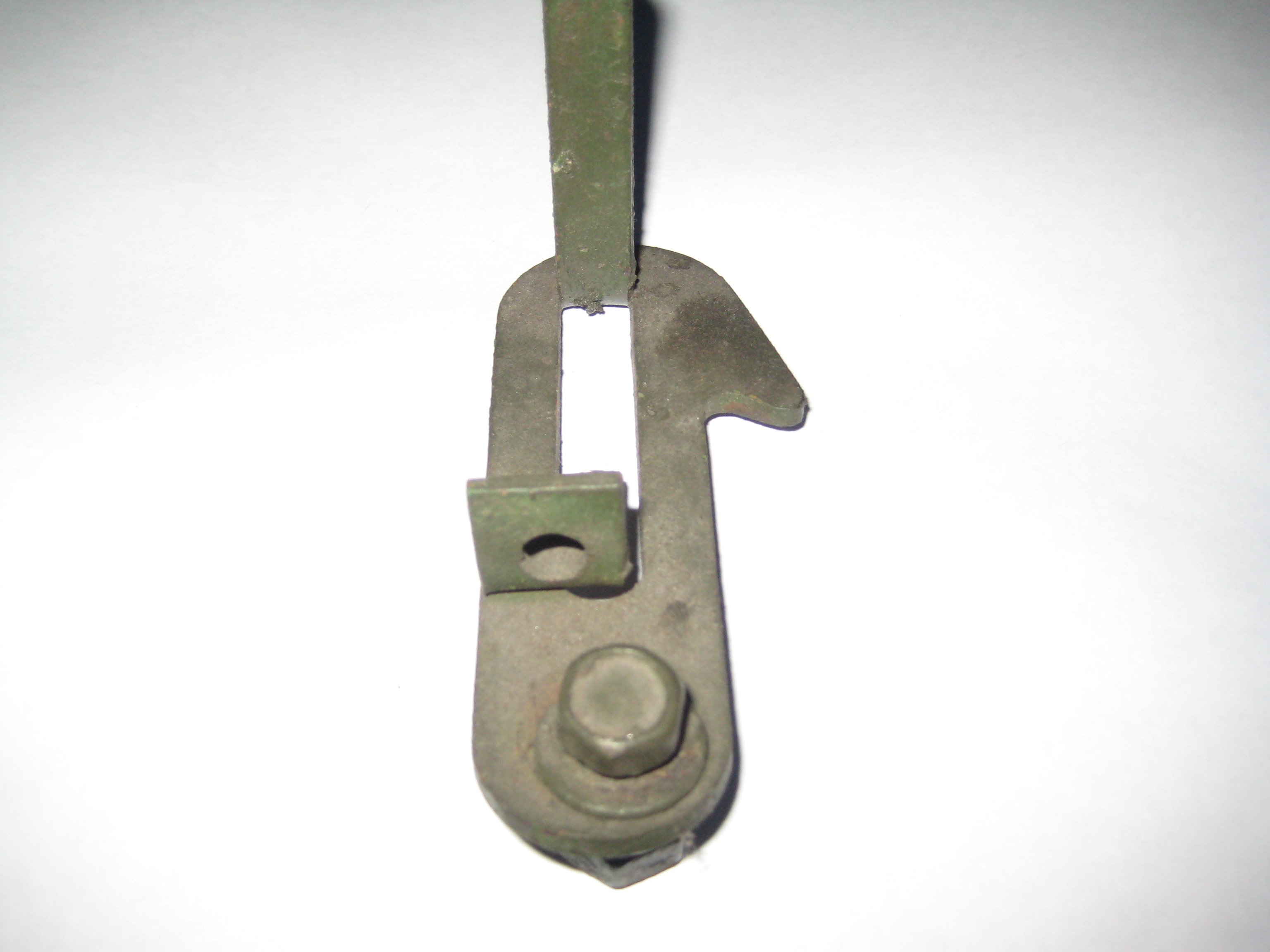

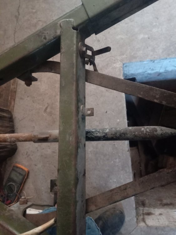

Казак-берег 26 Жалоба Опубликовано: 2 августа 2020 Доброго всем! Подскажите по фиксации подножки прицепа 8109. Похоже там пружинка ещё должна быть? На поперечине дышла для неё пластина с отверстием? Тогда к замку как эта пружинка цепляется? В резиновый демпфер на дышле труба телескопа должна упираться чтобы не грохотало? У меня не достаёт пару см. И по телескопу. Там просто шток в трубе и никаких уплотнений не должно быть? Цитата Поделиться сообщением Ссылка на сообщение Поделиться на других сайтах
МММ 9 499 Жалоба Опубликовано: 2 августа 2020 Пружинка есть. Не помню, как стоит , вчера только отцепился)). Про резинку и не знал, не заглядывал. Просто поднимал и все. Защелкивалось плотно, без громыхания в движении. Просто шток в трубе. Все очень просто.)) Цитата Поделиться сообщением Ссылка на сообщение Поделиться на других сайтах

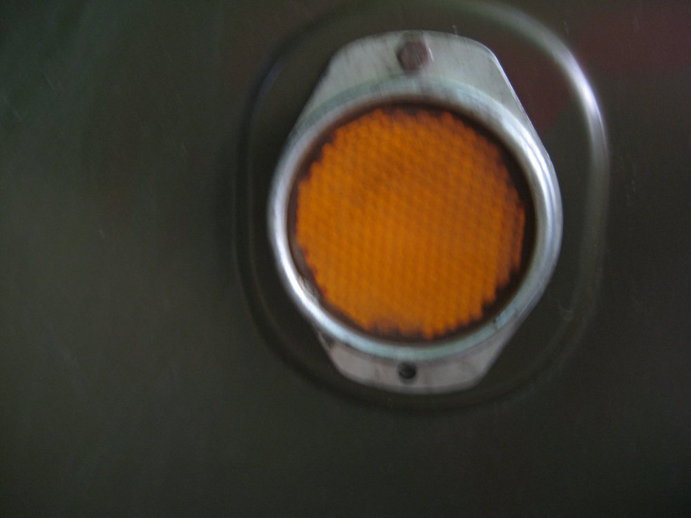

Казак-берег 26 Жалоба Опубликовано: 2 августа 2020 24 минуты назад, МММ сказал: Пружинка есть. Не помню, как стоит , вчера только отцепился)). Про резинку и не знал, не заглядывал. Просто поднимал и все. Защелкивалось плотно, без громыхания в движении. Просто шток в трубе. Все очень просто.)) Спасибо. Если рядом с прицепом будешь проходить, сфотаешь? И ещё вопрос. Боковые (жёлтые которые) отражатели где найти можно? мож на какой другой технике стоят такие? Цитата Поделиться сообщением Ссылка на сообщение Поделиться на других сайтах
МММ 9 499 Жалоба Опубликовано: 2 августа 2020 6 часов назад, Казак-берег сказал: Боковые (жёлтые которые) отражатели где найти можно? мож на какой другой технике стоят такие? Завтра буду цепляться, покажу обязательно. Грузовые лабазы прошерсти - там катафоты найдешь. 1 Цитата Поделиться сообщением Ссылка на сообщение Поделиться на других сайтах
Maxx1969 2 758 Жалоба Опубликовано: 3 августа 2020 02.08.2020 в 10:54, Казак-берег сказал: Доброго всем! Подскажите по фиксации подножки прицепа 8109. Похоже там пружинка ещё должна быть? На поперечине дышла для неё пластина с отверстием? Тогда к замку как эта пружинка цепляется? В резиновый демпфер на дышле труба телескопа должна упираться чтобы не грохотало? У меня не достаёт пару см. И по телескопу. Там просто шток в трубе и никаких уплотнений не должно быть? У тебя на подвижном замке-защелке нет маленького уголка с отверстием под пружину...он приварен на точеной сварке. Видать плохо приварен...был. 1 Цитата Поделиться сообщением Ссылка на сообщение Поделиться на других сайтах
Казак-берег 26 Жалоба Опубликовано: 3 августа 2020 26 минут назад, Maxx1969 сказал: У тебя на подвижном замке-защелке нет маленького уголка с отверстием под пружину...он приварен на точеной сварке. Видать плохо приварен...был. Понятно. Спасибо. Следов не видно совсем. Цитата Поделиться сообщением Ссылка на сообщение Поделиться на других сайтах
Maxx1969 2 758 Жалоба Опубликовано: 3 августа 2020 41 минуту назад, Казак-берег сказал: Понятно. Спасибо. Следов не видно совсем. Катафот...про что я писал в личку. 1 Цитата Поделиться сообщением Ссылка на сообщение Поделиться на других сайтах

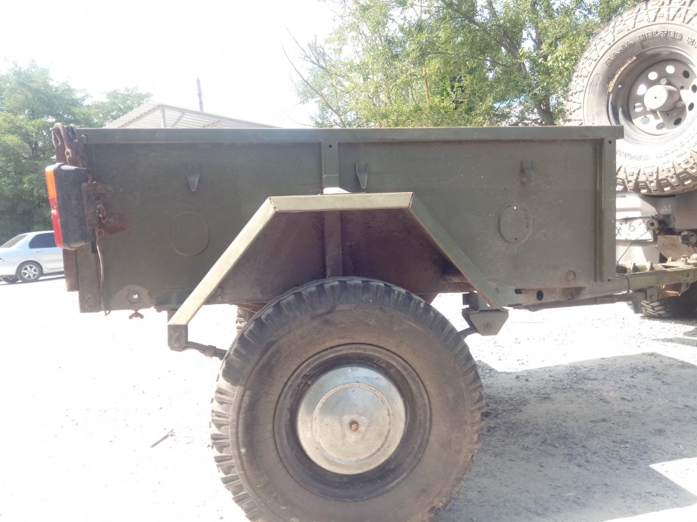

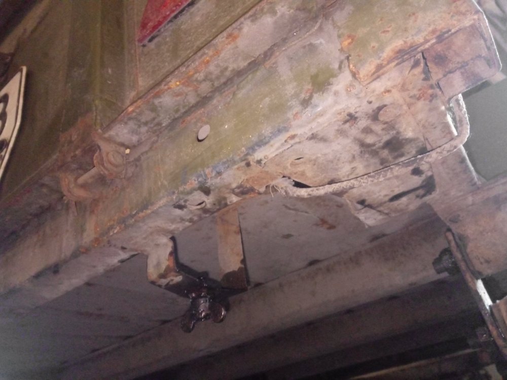

Казак-берег 26 Жалоба Опубликовано: 4 августа 2020 Ещё вопрос. Для чего этот кронштейн с барашком под задним бортом справа? Цитата Поделиться сообщением Ссылка на сообщение Поделиться на других сайтах
Maxx1969 2 758 Жалоба Опубликовано: 4 августа 2020 За кронштейн с барашком не знаю...а вот правее его (снизу),видна площадка под буксирные крюки которых нет.И слева есть точно такая же. 1 Цитата Поделиться сообщением Ссылка на сообщение Поделиться на других сайтах

kyzya 465 Жалоба Опубликовано: 5 августа 2020 04.08.2020 в 14:41, Казак-берег сказал: Ещё вопрос. Для чего этот кронштейн с барашком под задним бортом справа? Похож на крепление башмака. 4 Цитата Поделиться сообщением Ссылка на сообщение Поделиться на других сайтах
Механник 3 311 Жалоба Опубликовано: 6 августа 2020 05.08.2020 в 19:15, kyzya сказал: Похож на крепление башмака. Там 2 колодки противооткатных. Цитата Поделиться сообщением Ссылка на сообщение Поделиться на других сайтах

Казак-берег 26 Жалоба Опубликовано: 17 октября 2021 (изменено) 27.10.2020 в 14:39, LAP205_69 сказал: Добрый день. Может у кого сохранились кронштейны для крепления противооткатных упоров. Хочу у себя восстановить. Проставьте, пожалуйста размеры. У меня с 8109.Фото выше. Два размера могу сказать, думаю они одинаковые. Ширина полосы 30мм, длина (та, на которой барашек) изнутри 100мм. Толщина металла 1,5мм. Изменено 17 октября 2021 пользователем Казак-берег Цитата Поделиться сообщением Ссылка на сообщение Поделиться на других сайтах
Казак-берег 26 Жалоба Опубликовано: 17 октября 2021 (изменено) Барашек ровно посередине. Приварена под него с внешней сстороны гайка квадратная (14х14мм) с резьбой 8х1.25. Изменено 17 октября 2021 пользователем Казак-берег Цитата Поделиться сообщением Ссылка на сообщение Поделиться на других сайтах
