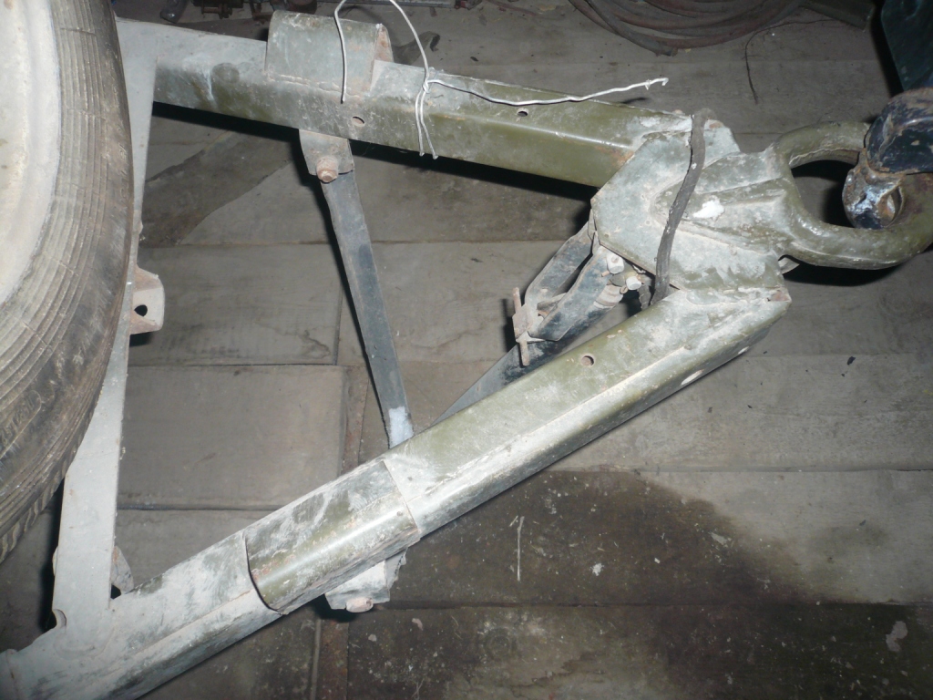

Купил прицеп три года назад.Поставил новые фонари катафоты и резину.Фаркоп переварил под шарик.Спереди вместо ящика приварил лебедку для погрузки тяжолых грузов и снегохода

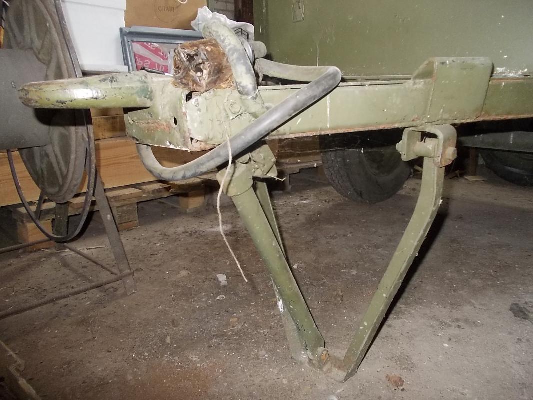

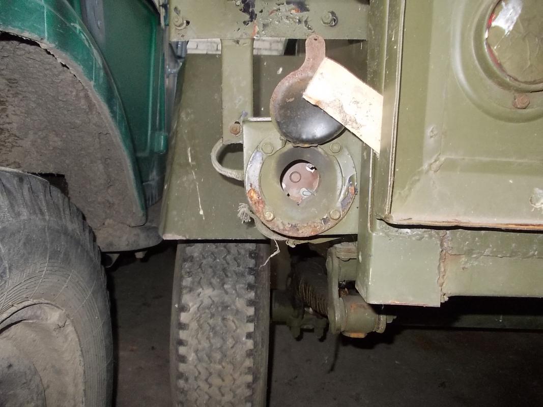

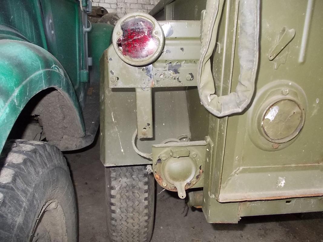

А этот переделан для перевозки лодок,я думаю,делали прямо на заводе.Принадлежал Михаилу Шолохову.

Да,именно ему,снимок сделан в гараже дома-музея в ст.Вёшенской позапрошлым летом.Там ещё УАЗ со сдвижным лобовым стеклом,"Победа","Волга",лодочный мотор "Меркурий" на стенке и 69А.

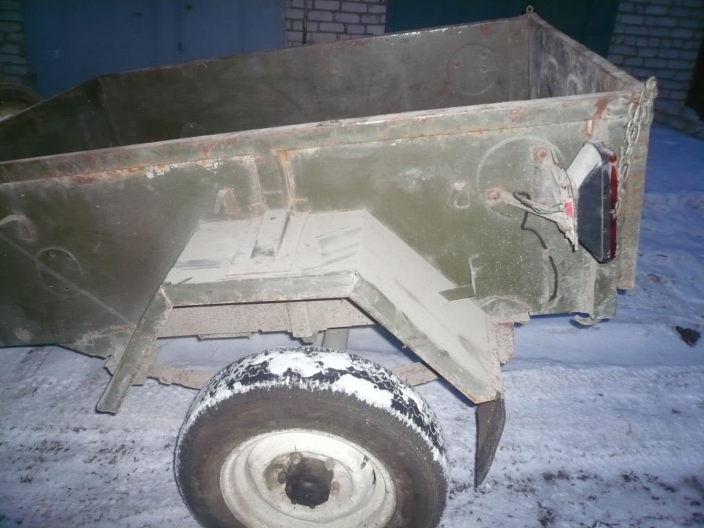

Помогите определить. Прицеп по всем параметрам 704-й, но на балке под рычажники два отверстия с каждой стороны, а не одно. Как еще определить? Пол рифленый, выштамповки везде есть. На табличке только выбитый номер читается, остальное ржавое. Доков нет.

Вот он самый.

Да,704..радуйся!))Петля сцепного устройства вварная,а не на болтах,как у 8109,кронштейны крепления фонарей "родные",только обрезаны и это плохо.На заднем борту катафоты от 8109,снять и поставить круглые,красные 69 и по бокам круглые(оранж)..и порядок! )) Да...и фонари УАЗ,заменить на круглые фп-101.

Будет сделано, спасибо за помощь.
