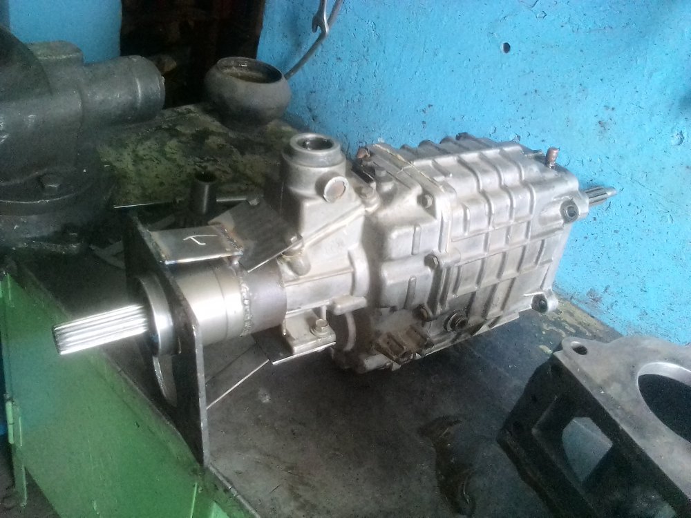

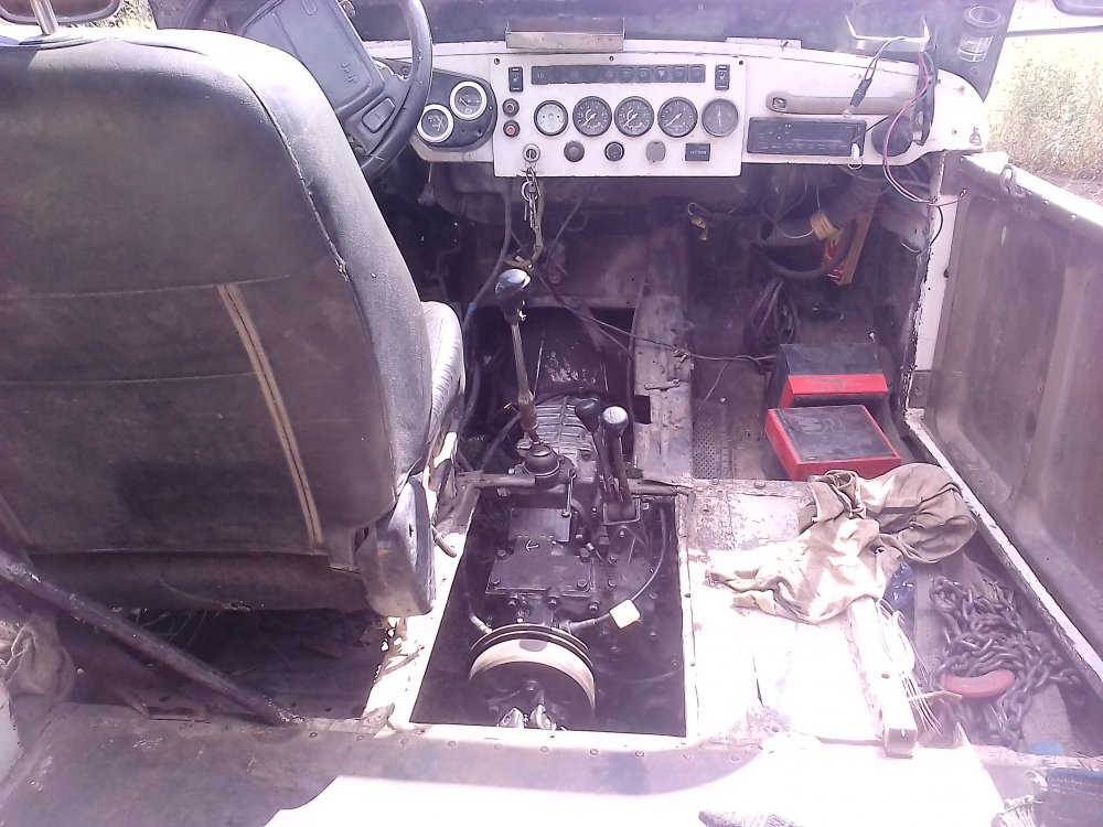

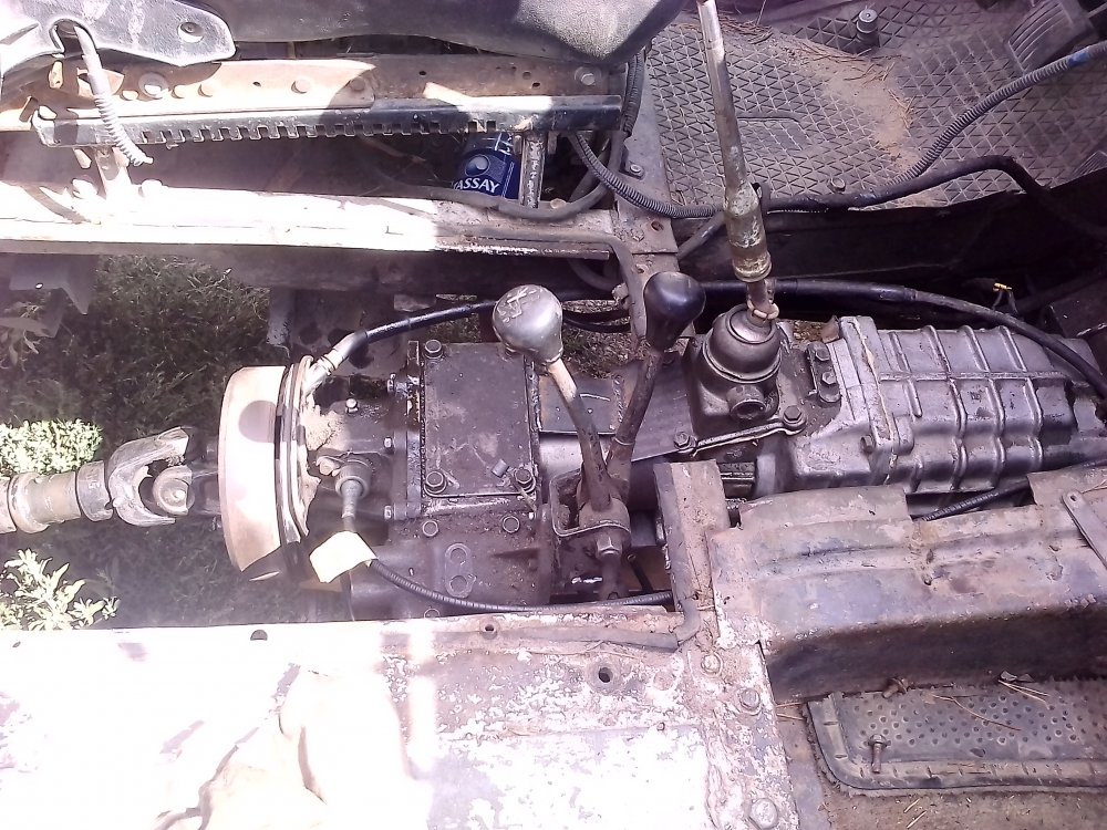

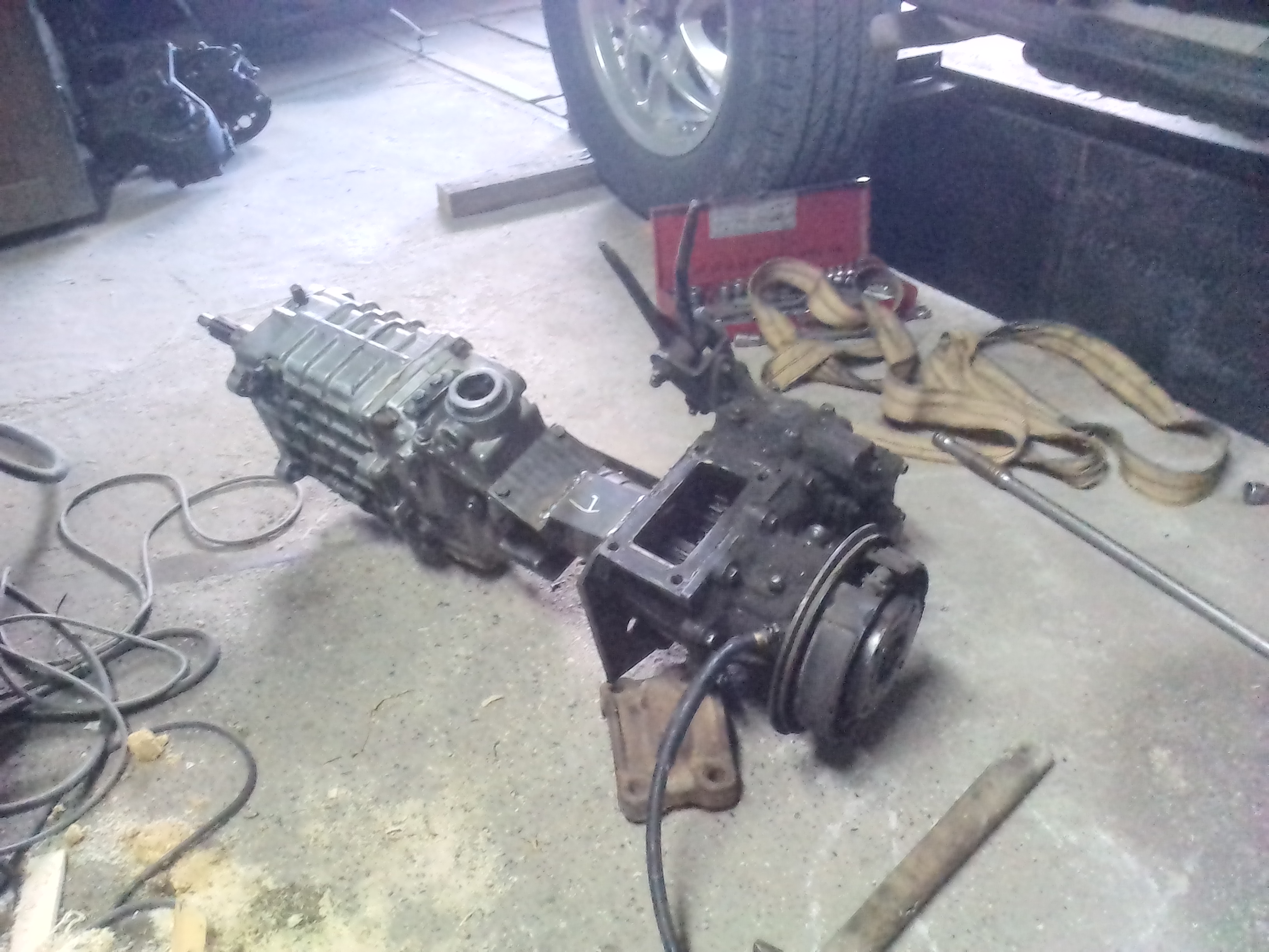

трехосный 75 Жалоба Опубликовано: 24 сентября 2018 Не стал тему создавать. Вот фото волговской пятиступки с уазовской раздаткой. После внедрения проехал 1500км 90/10 асфальт/бездор. Мотор 4218, ощущения очень приятные, давно мечтал ехать 80 не напрягаясь. Диск сцепления волговский слабоват, но держит. 2 Цитата Поделиться сообщением Ссылка на сообщение Поделиться на других сайтах

gazonchik1969 1 642 Жалоба Опубликовано: 24 сентября 2018 сальник осуществлён(меж КПП и РК)?? волгогазелина - требовательна к уровню.. и даж выше (лью - 2Л) пы.сы . при покупке "триала" - бдительность(куча палева.. да и транзит - поблизости..) при малейшей неаккуратности(геометрия, клёпка, шрифт..) - скорее хань.. Цитата Поделиться сообщением Ссылка на сообщение Поделиться на других сайтах
gazonchik1969 1 642 Жалоба Опубликовано: 24 сентября 2018 коробка хорошая. ходимая. слабых места - два. грязь(пыль) - через рычаг(надо доппыльник). и крепление паразитки (использование задней передачи - разумно и степенно)) при выборе, лучше СО (стар. образец, с 1ноконусниками) экспл. качества(в сравн. с НО) - те же , цены на ЗЧ - разумнее (сравнительно)) Цитата Поделиться сообщением Ссылка на сообщение Поделиться на других сайтах

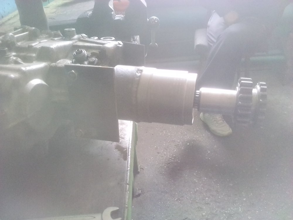

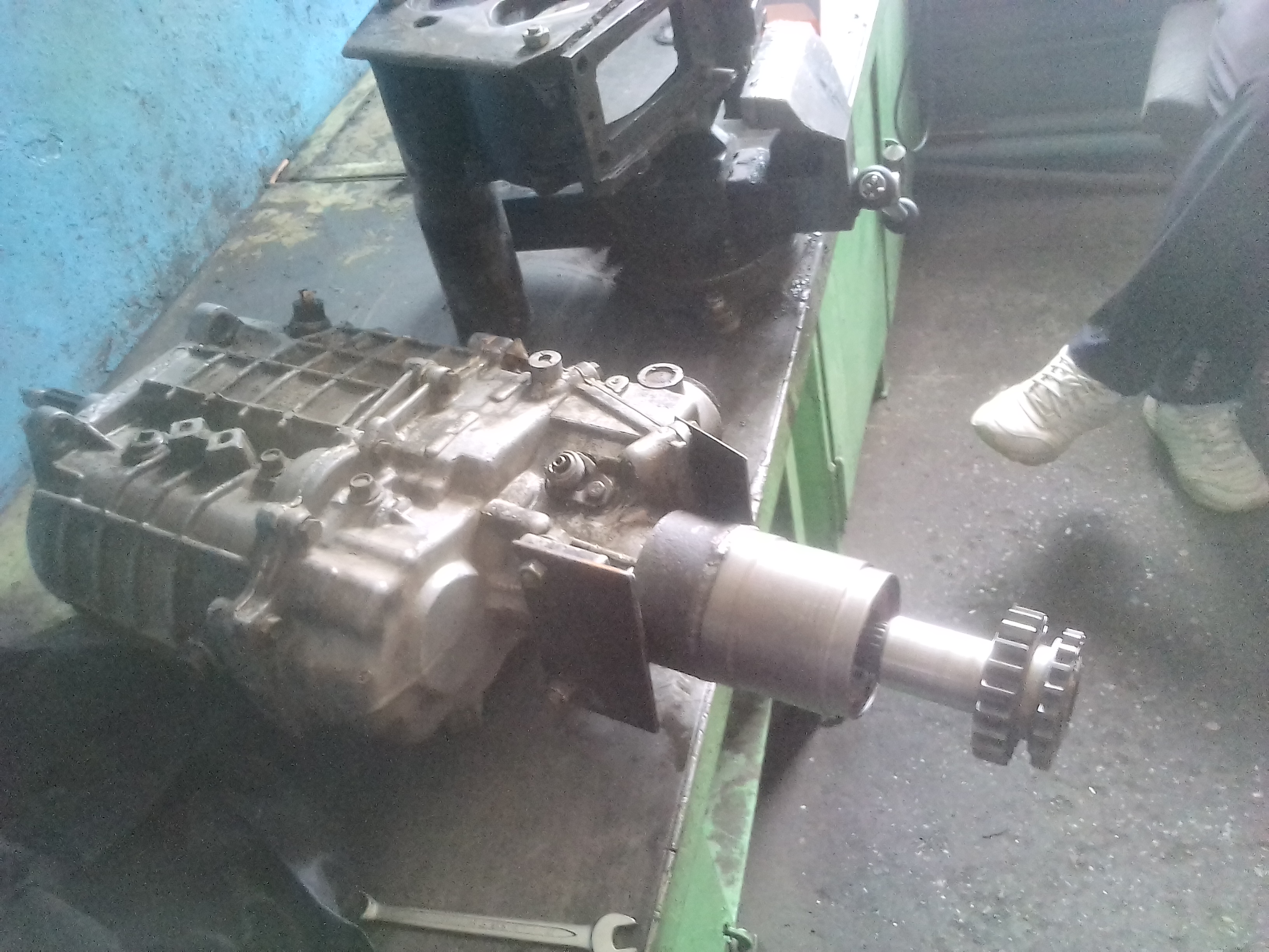

трехосный 75 Жалоба Опубликовано: 25 сентября 2018 Сальника между ними нет, стоит подшипник закрытый. Но у меня раздатка 3,3, промвал не задействован, заливаю выше уровня до вторичного вала. Цитата Поделиться сообщением Ссылка на сообщение Поделиться на других сайтах
gazonchik1969 1 642 Жалоба Опубликовано: 25 сентября 2018 В 25.09.2018 в 07:44, трехосный сказал: Сальника между ними нет, стоит подшипник закрытый. Но у меня раздатка 3,3, промвал не задействован, заливаю выше уровня до вторичного вала. пыльник мастырь (с учётом "казахского дождика" - верно вдвое)) в коробку - 2Л(проверено - польза есть) Цитата Поделиться сообщением Ссылка на сообщение Поделиться на других сайтах

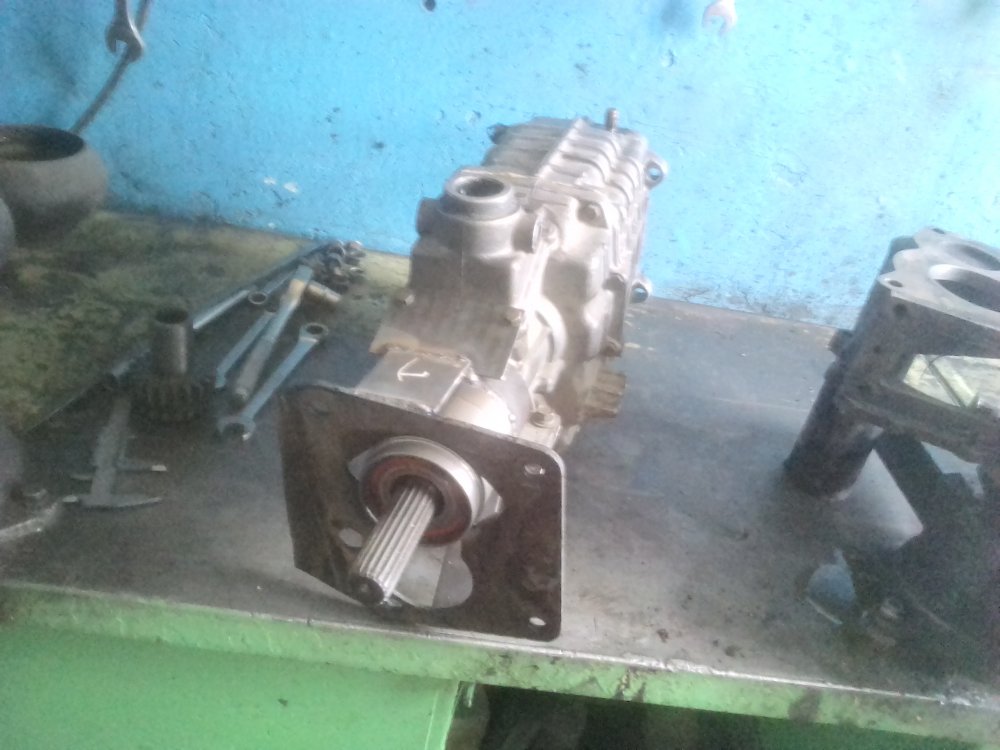

Федот68 4 338 Жалоба Опубликовано: 25 сентября 2018 Сальник... А как уплотнение по шлицам осуществить ? В смысле - масло по шлицам вторичного вала будет в раздатку цходить ( по штату волгокпп ведь вилка кардана - есть "стакан" и по шлицам она как бы герметична, уплотняется понаруже парой сальничков) А тут вроде как на этом "стакане" со скользящей посадкой ( и по вторичному валу и по поддерживающему подшипнику) ведущие шестерни РК выполнены. Впрочем - если этот "стакан" с доныщка загерметизирован - то проход масла через скользящую посадку в подшипнике ... Им можно пренебречь. Вот как-то так развидел конструктив. Ну - по соединению кпп с переходником под РК есть вопросы ( пластины- усилители дрищевастыми кажутся - а на них неслабый крутмомент приходит.... Поболе, чем на сцепление ( когда кпп на первой или задней передаче включена) Цитата Поделиться сообщением Ссылка на сообщение Поделиться на других сайтах
gazonchik1969 1 642 Жалоба Опубликовано: 25 сентября 2018 (изменено) диск сцепления ставь 10тимиллиметровый (толщина). "триал" для 421моторов. но токома - торгаши (всё чаще и наглее..) пересортят (кладут в коробки 8мимиллиметровые) сапсем не то.. там всЁ конструктивн. различие - под накладку подклёпаны сектора(4шт) они и утолщают. разница с обычным(по буксу) - весьма и намного) кста, так мона любой диск "подклепать" (изготовив подкладочки) для увелич. передаваемого и ресурса. пы.сы. при изношенности, або, конструктивн. особенностей корзины(не хватает выжима на 10мм. диске) - дистанционные(легковынаемые) шайбы под корзину(шли на 421 газель) с завода. на "холе"(опосля замены заводской) - не занадобились(выжима - за глаза). Изменено 25 сентября 2018 пользователем gazonchik1969 Цитата Поделиться сообщением Ссылка на сообщение Поделиться на других сайтах

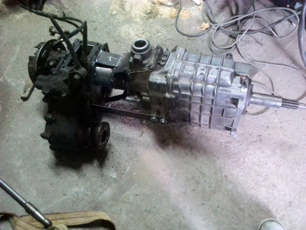

gazonchik1969 1 642 Жалоба Опубликовано: 25 сентября 2018 (изменено) у самого, лежит под верстаком переходник с 4ступки(волга) на раздатку(уаз).. сё руки не доходят перетолмачить на газелину (штоб 1ая пониже, в сравн. с волгой) и штоб 5ая - была.. а то , после волгигазели(рабочие) вынаю 4ую.. и опять, её же, втыкиваю)) Изменено 25 сентября 2018 пользователем gazonchik1969 Цитата Поделиться сообщением Ссылка на сообщение Поделиться на других сайтах
