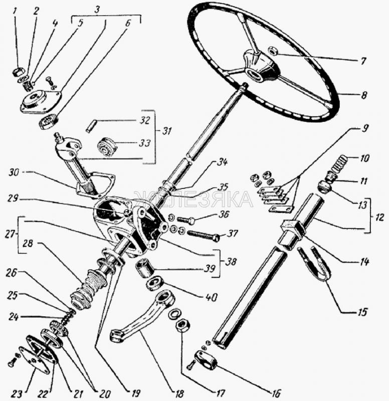

Артём39 2 582 Жалоба Опубликовано: 25 августа 2012 что тут можно снимать сваркой? Цитата Поделиться сообщением Ссылка на сообщение Поделиться на других сайтах
sashasv 376 Жалоба Опубликовано: 26 августа 2012 что тут можно снимать сваркой? Уважаемый, Вы будьте пожалуйста немного повнимательнее......Вы привели чертеж рулевого редуктора ГАЗ-69 а у меня...... Имеется люфтящий рулевой редуктор от УАЗ (с карданчиком) А сваркой Вернее приваркой гайки и дальнейшим выбиванием вытаскивали кольцо верхнего подшипника червяка которое запрессовано в корпус рулевого редуктора. Судя по посту камрада Деточкина с этой проблемой уже сталкивались и применили другой метод который был конкретно, коротко и ясно описан Такое мне в голову не пришло,сверлил два отверстия в корпусе ф5мм и через них выбивал обойму,потом заварил. Вы же или подкалываете или "рисуетесь" или просто набираете посты..никакой конкретики, одна пустая, ни на чем не основанная критика. ....От Вас не ожидал..... С уважением. Цитата Поделиться сообщением Ссылка на сообщение Поделиться на других сайтах
