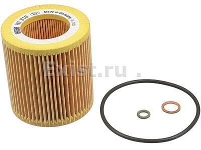

sasa4x4 285 Жалоба Опубликовано: 16 октября 2018 В 15.10.2018 в 16:57, Павел Першин сказал: Нет, внешне недолжно выдавать изменение конструкции По какой причине не хочешь поставить картридж? От бмвэ очень чюдненько встает. Цитата Поделиться сообщением Ссылка на сообщение Поделиться на других сайтах
Павел Першин 55 Жалоба Опубликовано: 16 октября 2018 29 минут назад, sasa4x4 сказал: По какой причине не хочешь поставить картридж? От бмвэ очень чюдненько встает. да как то привычней накрутил и все) Цитата Поделиться сообщением Ссылка на сообщение Поделиться на других сайтах
sasa4x4 285 Жалоба Опубликовано: 16 октября 2018 В 15.10.2018 в 16:57, Павел Першин сказал: Нет, внешне недолжно выдавать изменение конструкции Стакан вроде не очень большой. что-бы корпусной фильтр закрыть. Цитата Поделиться сообщением Ссылка на сообщение Поделиться на других сайтах
Павел Першин 55 Жалоба Опубликовано: 16 октября 2018 1 минуту назад, sasa4x4 сказал: Стакан вроде не очень большой. что-бы корпусной фильтр закрыть. закрывает. Цитата Поделиться сообщением Ссылка на сообщение Поделиться на других сайтах
sasa4x4 285 Жалоба Опубликовано: 16 октября 2018 Я не мерил, решил, что вставка проще внедряется. Цитата Поделиться сообщением Ссылка на сообщение Поделиться на других сайтах
Павел Першин 55 Жалоба Опубликовано: 16 октября 2018 Только что, sasa4x4 сказал: Я не мерил, решил, что вставка проще внедряется. мне проще так, выточил и забыл) Цитата Поделиться сообщением Ссылка на сообщение Поделиться на других сайтах
