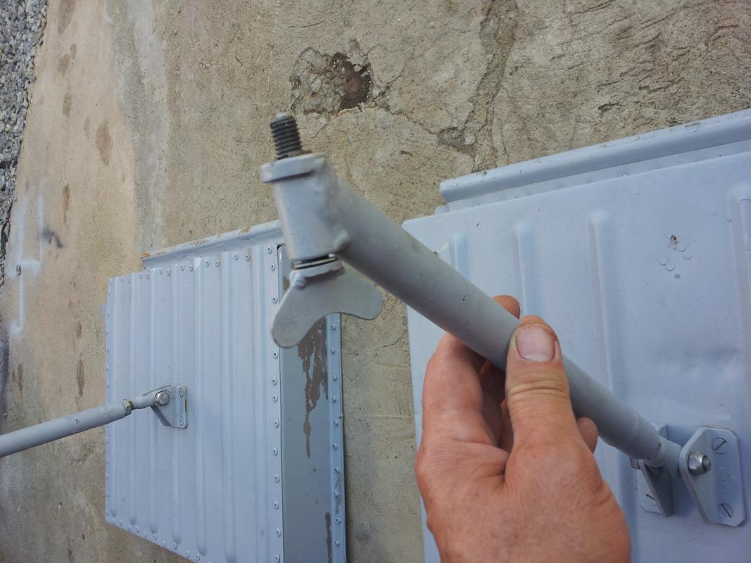

v_omeli 1 Жалоба Опубликовано: 2 августа 2013 Добрый день всем форумчанам. По случаю прикупил носовую часть от "Дона" использовать буду таковую, вот беда нет транцевых плит.Может кто подскажет можно их самому изготовить? Как же они крепяться к лодченке. Может кто подскажет или фото для наглядности. Заранее благодарен за информацию.Спасибо!!!!!!!!! Добрый день коллега. Мне пришлось самому делать одну транцевую плиту самостоятельно. Правда по образцу от одной оставшейся. Сложного особенно ничего нет, за исключением изготовления кромки -держателя плиты. Она делалась из толстостенной черной трубы,с приваренной пластиной и последующей фрезеровкой в размер. Распорка тоже из трубы. Боюсь без образца повторить будет сложно. Я сделаю фото и выставлю. Цитата Поделиться сообщением Ссылка на сообщение Поделиться на других сайтах
Валерий21 1 Жалоба Опубликовано: 6 августа 2013 Добрый день всем! Вчера в первый раз за 2года испытал свой Дон, с 23 Нептуном в три тела 32 км/ч по жпс, один не мерил, но скорость выросла на порядок. Лодка супер, превзошла все ожидания. По поводу плиты, если кому надо есть одна, еще есть дуга на переднюю часть -тоже одна,не помню на какую сторону(буду делать новые), лодку половинить все равно не собираюсь( есть ПВХ). Скан документов тоже интересен, скиньте если есть.. есть видео, надо отредактировать, сын снимал, много "молока" мой E-mail: gruz21@mail.ru Цитата Поделиться сообщением Ссылка на сообщение Поделиться на других сайтах
v_omeli 1 Жалоба Опубликовано: 6 августа 2013 Некоторые фото транцевых плит, в т.ч. самодельной Цитата Поделиться сообщением Ссылка на сообщение Поделиться на других сайтах
Валерий21 1 Жалоба Опубликовано: 6 августа 2013 такая же Цитата Поделиться сообщением Ссылка на сообщение Поделиться на других сайтах

Сава 0 Жалоба Опубликовано: 17 августа 2013 Некоторые фото транцевых плит, в т.ч. самодельной Спасибо за фото, смысл ясен, будем делать. Цитата Поделиться сообщением Ссылка на сообщение Поделиться на других сайтах

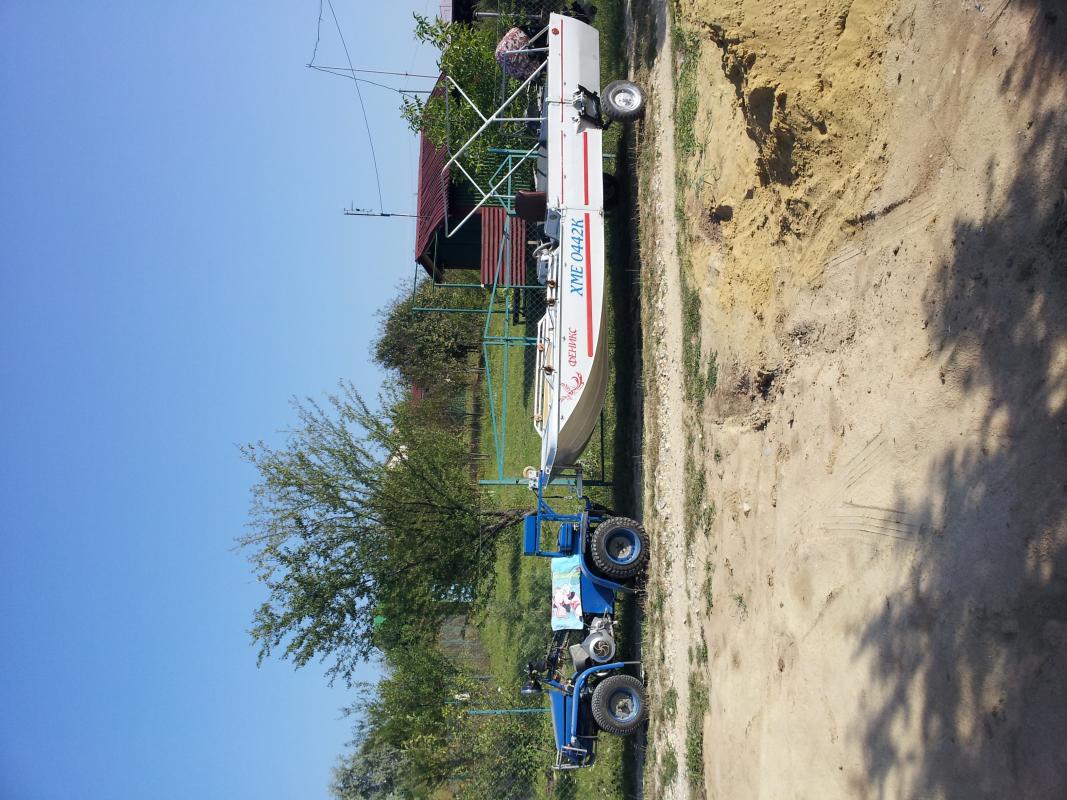

v_omeli 1 Жалоба Опубликовано: 20 августа 2013 Транспортировка собранного Дона к воде. Цитата Поделиться сообщением Ссылка на сообщение Поделиться на других сайтах

Сава 0 Жалоба Опубликовано: 23 августа 2013 День добрый!!!!!!!!!! Спасибо за фото плит, сделал сам практически так же как на фото, с креплением немного посложней получилось. Хожу на коротыше, пока все устраивает. Еще раз спасибо!!!!!!!!! Некоторые фото транцевых плит, в т.ч. самодельной Цитата Поделиться сообщением Ссылка на сообщение Поделиться на других сайтах
