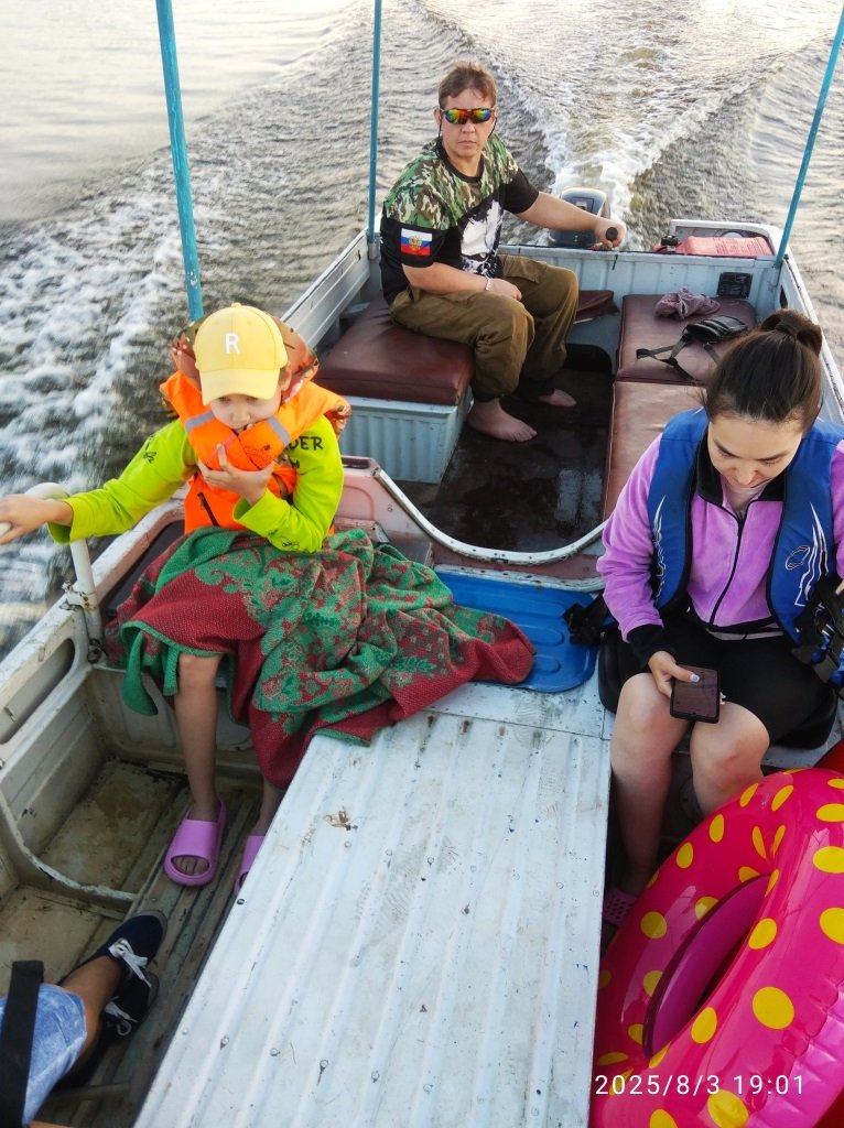

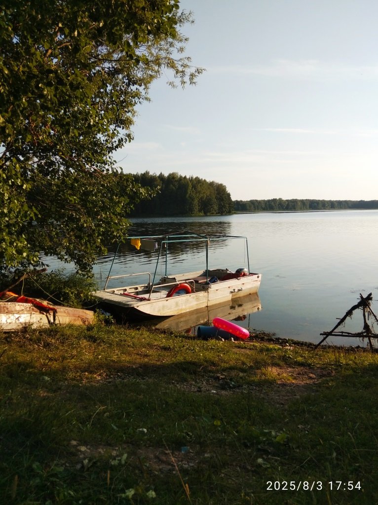

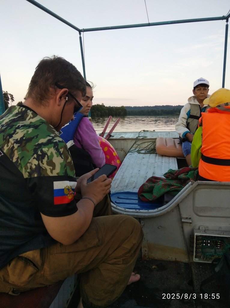

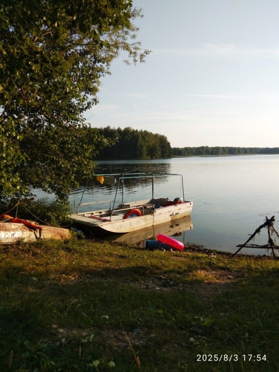

Олег999 2 Жалоба Опубликовано: 4 августа (изменено) Ну про переселение Душ мне не интересно. Про природу , мать нашу будем немного. В пятницу нужно было сгонять к приятелю на место строительства бивака- 2 варианта было , или на машине спокойно и без романтизма , или на носовке с романтизмом( 10 км в обоих вариантах). Выбрал романтизм и хапнул драйва. Это была не поездка а скачки по волнам, которые были 30-40 см и иногда больше. Несколько раз винт хватнул воздух!!! Это наверное произошло еще потому что решил еще поднять мотор, повернул брусок и получилось поднять уже на 45 мм. В спокойной воде попробую, но и по волне было нормально. 10 км туда против течения но по ветру 13 мин, обратно по течению против ветра 12 мин. Получается скорость была в районе 50 км? Но большой дискомфорт и легкий страх нестись и летать по гребням, поручни совсем не лишние! К удивлению совсем не было брызг в лицо, хотя кто то вроде писал что их много. В общем идет понимание что и как , и получение опыта в разной обстановке. Хотя вот такую обстановку с волной лучше наф или на комплекте , не торопясь. Вот вчера получил опыт неторопливой ходьбы- были дети в гостях и сгоняли отдохнуть. Волга во всю цветет и пахнет, пошли на другую сторону, нашли местечко и покупались нес. часов. Лодка с багажом, 4 чел.+1 идет 17-18 км. Не быстро, но и не медленно( с 9 винтом). Зятю дал порулить, а сам походил по лодке, и еще раз убедился что ДОН это Советское Чудо!!! 1- привлекает внимание, люди смотрят как на диковину. 2 ну просто Очень много Места!(когда идешь 1 чувствуешь дискомфорт от пустого пространства) 3- заглянул под лодку со стороны носа, там вода не уходит ровно под лодку, а как будто гребется валом перед ней. Наверное туда просится вставка во весь тоннель с килеватостью. Может конечно мотор слабоват, с 30 будет по другому? Поглядим.Надеюсь скоро. В августе. Сиденья модернизировал что бы быстро можно было кинуть на берегу посидеть-полежать. Транец на носовой буду переделывать- хочу закрыть полностью выемку доской 50 мм и в ней вырезать проем под мотор. Изменено 4 августа пользователем Олег999 Цитата Поделиться сообщением Ссылка на сообщение Поделиться на других сайтах

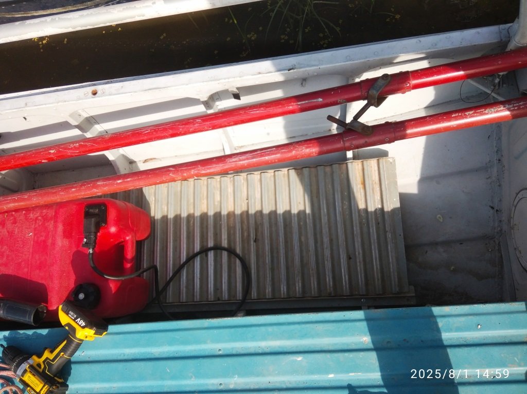

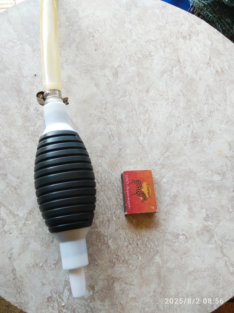

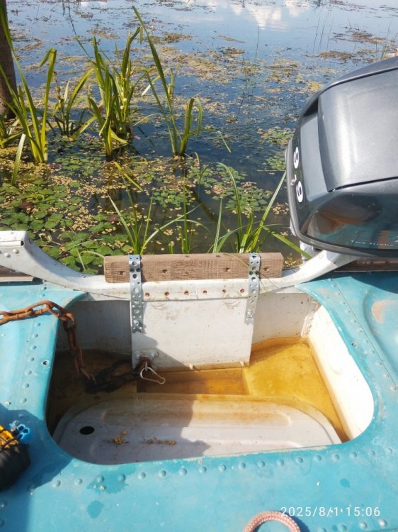

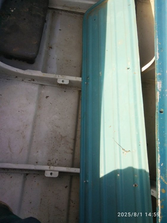

Олег999 2 Жалоба Опубликовано: 4 августа Еще немного про воду и слани. Вчера приехал на берег и понял что шурик взял, а насос забыл. С собой привез грушу с озона для бензина, принудил зятя качать ей. Полное китайское г. Пришел к мнению что надо как у Олега.В. иметь в лодке насос ручной, подвернулся за 600 р, заказал. По 3000 р жаба душит. Помпа хорошо, но нужен акб. Насос хорошо, но может сдохнуть акб.Груша дешево и просто(150 р) но долго и муторно. Помпа ручная тоже дорого. Ручной придет поглядим, вроде под 0.4 л за ход дает. Про слани- кинул фанеру 10 мм из списанного ПАЗика, вроде нормально, и не тяжело ,не гнется, и главное бюджетно-халявно. В нос приспособил слань от какой то советской лодки. Хотя будет время все таки из 3 лодок соберу все родное. Хочу из сиденья сделать столик, внутрь лист алюминия положить и придумать как родные ноги прикручивать. Цитата Поделиться сообщением Ссылка на сообщение Поделиться на других сайтах

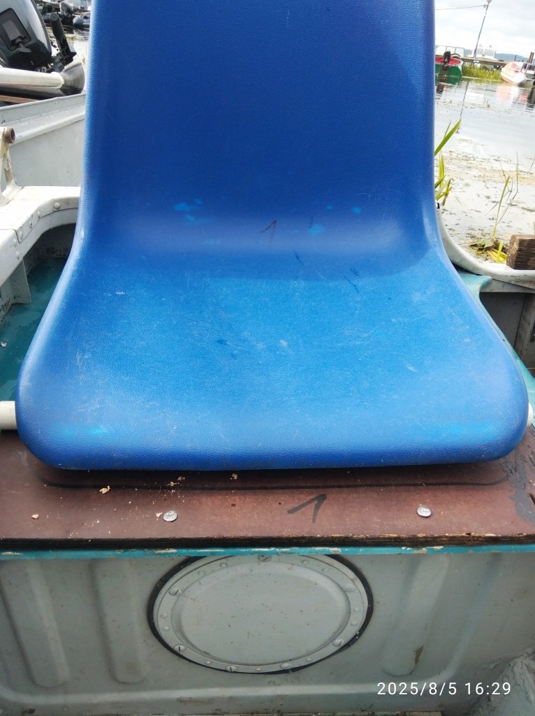

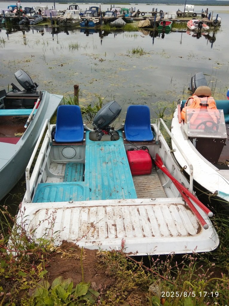

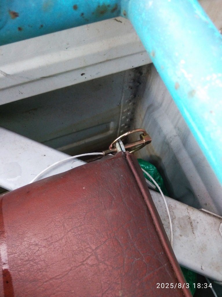

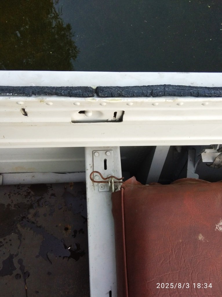

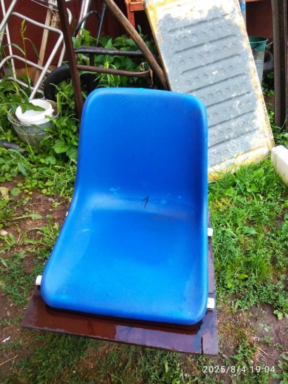

Олег999 2 Жалоба Опубликовано: 5 августа Сегодня получилось установить сиденья и испытать в деле. В целом понравилось.Крепятся уголками и по паре винтов, снять можно за 2 минуты. Сидишь как человек, спина с упором, брызг после поднятия мотора нет, и нужда в брызговике отпала. Даже может еще попробую поднять на 10мм. Пока единственное неудобство- рука до румпеля на полном вылете, и уже не подвинешься. Придется попробовать пересесть и рулить правой рукой. Видео сделал, весит много, сюда не закинешь, кому интересно пишите заявку в ват. или телег. на номер 89398672833, вышлю. Прикольно, в жизни не так быстро. Хотя с башни лодочной станции наблюдают как я гоняю и слегка удивлены шустрости этой редкой хреновины. В идеале все таки попробовать сделать рулевое управление по центру( а ля мотоцикл) и 2 пасс. сзади. Щиток ветровой и каркас тента придумать. Этакий гидромотоцикл. Все впереди. Цитата Поделиться сообщением Ссылка на сообщение Поделиться на других сайтах

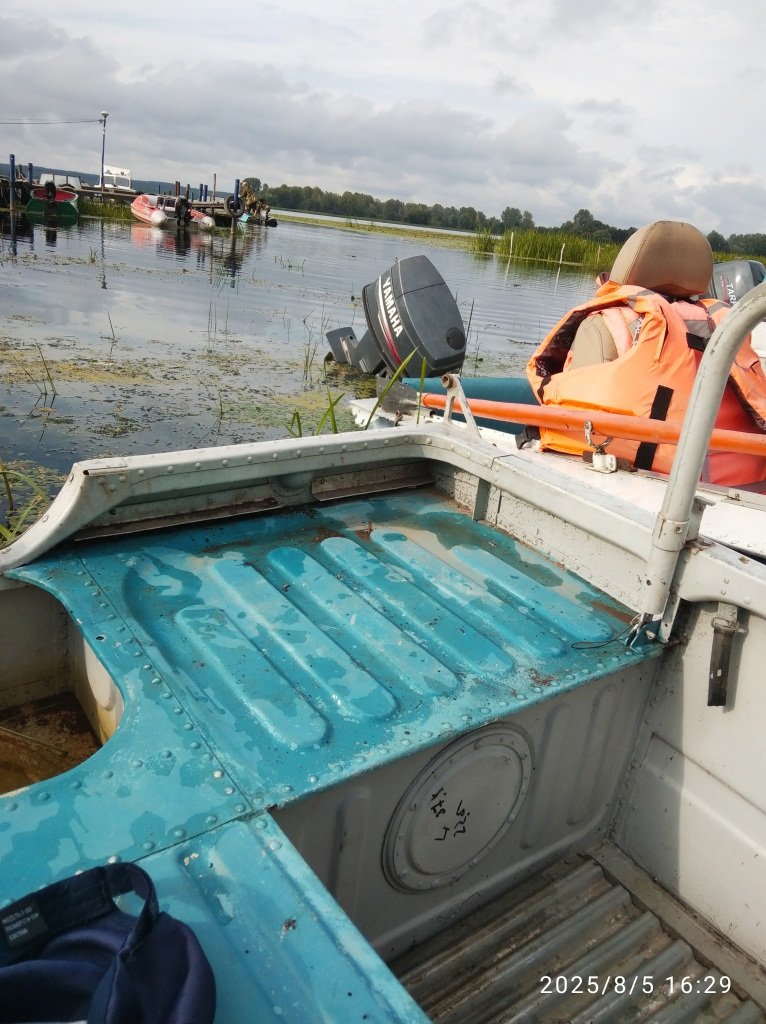

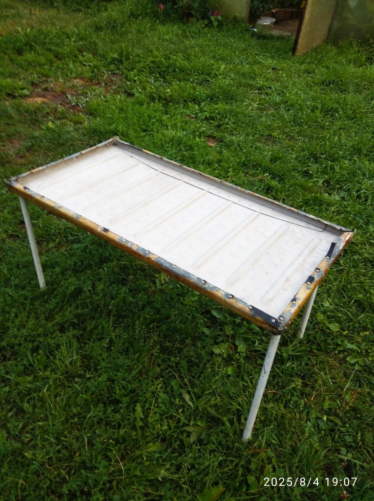

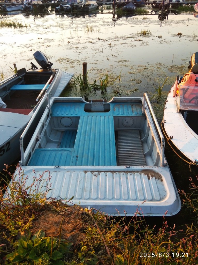

РусланД 8 Жалоба Опубликовано: 6 августа Отцепил передок. Один! Планирую опробовать пройтись с гидрощитом, если не понравится - отцеплю. Цитата Поделиться сообщением Ссылка на сообщение Поделиться на других сайтах
Олег999 2 Жалоба Опубликовано: 7 августа 14 часов назад, РусланД сказал: Отцепил передок. Один! Планирую опробовать пройтись с гидрощитом, если не понравится - отцеплю. Наверное большого смысла нет, смотря какой мотор.Если слабый и скорость мала это одно, а если мощнее то другое. Но в любом случае щиток перекрывает тоннель и создает препятствие для воды, при его отсутствии вода пролетает транзитом беспрепятственно. Я ТАК ДУМАЮ !!! :-)))) Хотя надо всегда пробовать и так и эдак. Дак и я говорю что одному можно снять, и разложить, если сильно надо. Только очччень трудно. Особенно когда складываешь как бы по башке не получить. Цитата Поделиться сообщением Ссылка на сообщение Поделиться на других сайтах
РусланД 8 Жалоба Опубликовано: 7 августа 7 минут назад, Олег999 сказал: Наверное большого смысла нет, смотря какой мотор.Если слабый и скорость мала это одно, а если мощнее то другое. Но в любом случае щиток перекрывает тоннель и создает препятствие для воды, при его отсутствии вода пролетает транзитом беспрепятственно. Я ТАК ДУМАЮ !!! :-)))) Хотя надо всегда пробовать и так и эдак. Дак и я говорю что одному можно снять, и разложить, если сильно надо. Только очччень трудно. Особенно когда складываешь как бы по башке не получить. Мотор без щита сидит уж очень глубоко! В этом может проблема, что не вытаскивает на глисс - ПВХшку 3,7 м такого же веса - выводит. В общем, буду эксперементировать! Сегодня последний теплый день, перед похолоданием - надо успеть! Цитата Поделиться сообщением Ссылка на сообщение Поделиться на других сайтах

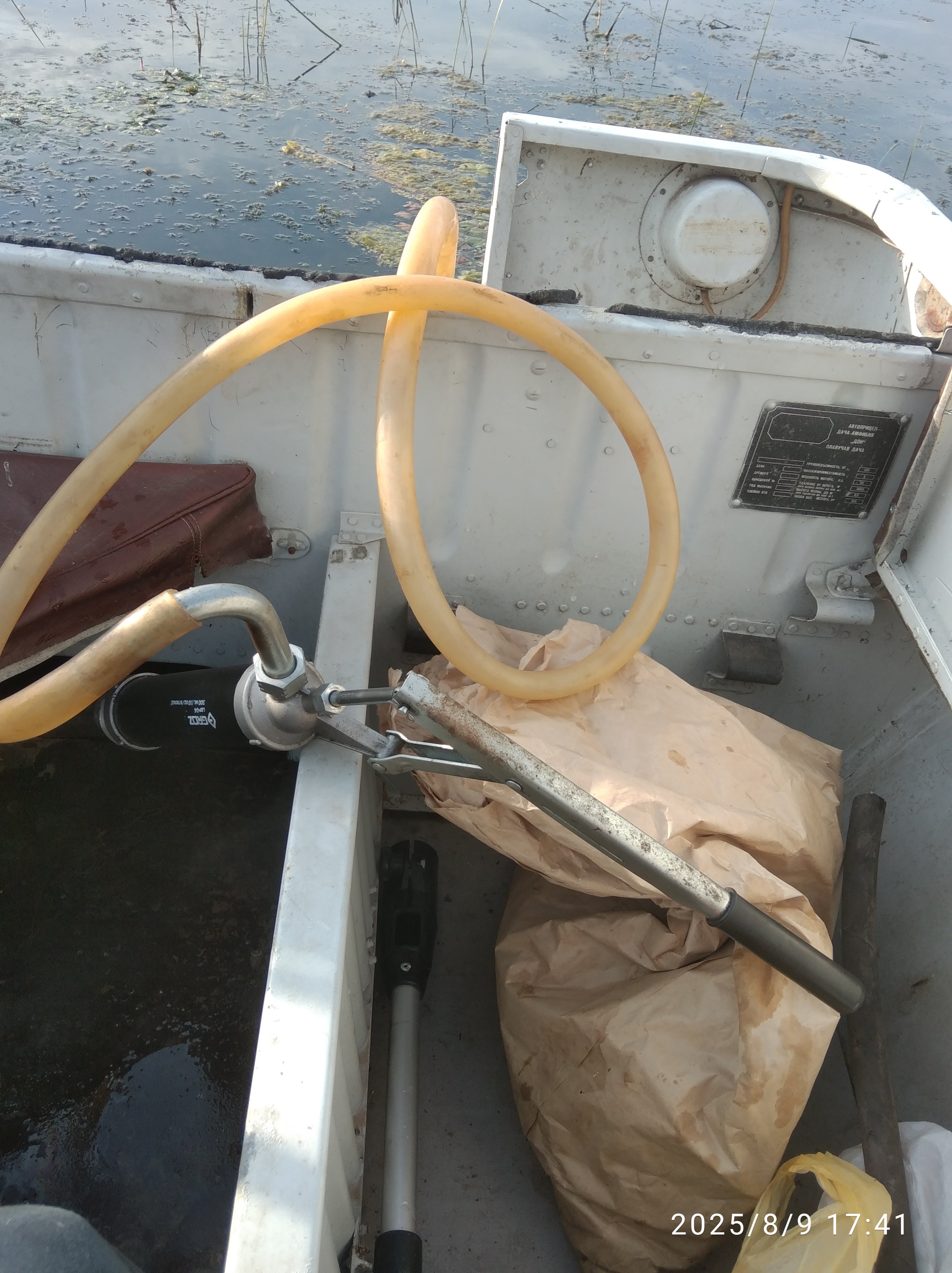

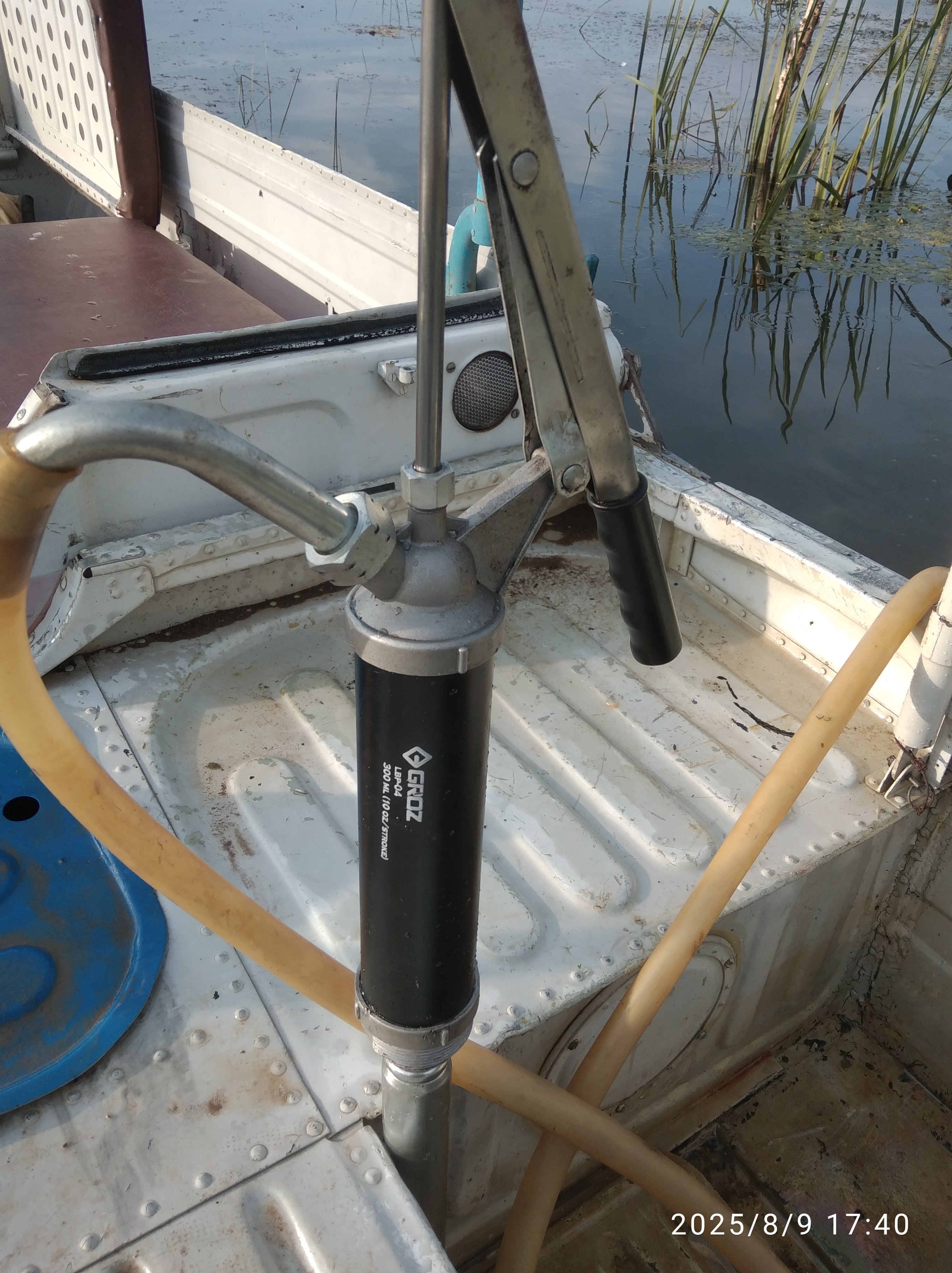

Олег999 2 Жалоба Опубликовано: 10 августа (изменено) 08.08.2025 в 08:03, РусланД сказал: Вчера вечером провел эксперимент с гидрощитом на отдельном передке - последний теплый день ловили, чтобы искупаться. Непонятно как дальше с погодой сложится. Провести тест на выход на глисс не получилось, т.к. был с женой, а двоих мотор не вытащит, а что касатся поведения лодки - понимание появилось. Не самые хорошие процессы, надо сказать... Рысканье - самое неприятное. Ну и винт хоть и находился ниже гидрощита, все равно попадал в зону затенения гидропотока, к тому же похоже тоннель нагнетал под гидрощит воздух и винт получал прохваты. В общем эксперимент удался, но результат отрицательный!)) Посреди водоема пока купались, я отвинтил гидрощит и обратно шли без него. Надо сказать, что скорость получилась одинаковая, и на передке, и на собранной лодке - в районе 9-10 км/ч. Поэтому смысла делить лодку ради скорости никакого! С маломощным мотором, по крайней мере. Ну, если только в одного выбираться с половинкой проще. На передке буду выбираться только с электромотором, хоть в тишине находиться можно)). 07.08.2025 в 10:24, Олег999 сказал: Вчера проверял лодки на наличие воды, дождями налило. В гараже нашел и взял с собой качок для масла и решил проверить на воде. Получилось, качает около 0.3 л за ход, откачал обе лодки за 5 минут. На воде работает легче чем на масле, на сколько хватит пока не заржавеет не знаю. Подлез и в корму и в передней части. Затем решил сгонять к знакомому на его стоянку(терраса, кунг, будка для генератора) 5км, волна была 10-15-20 см, засек время , опять получилось около 40 км. час, нормально. Сидел уже слева, румпель под рукой и сидеть удобно. Но нужно изучить и отрегулировать плиты. Жду погоды и хочется обследовать интересующие протоки вдоль соснового леса, скоро должны пойти белые грибы. Изменено 10 августа пользователем Олег999 Цитата Поделиться сообщением Ссылка на сообщение Поделиться на других сайтах
Олег999 2 Жалоба Опубликовано: 10 августа В общем как сказано"Ищите и обрящете", что то есть у всех что можно приспособить для нужд насущных......... :-)))))))))))))))) Цитата Поделиться сообщением Ссылка на сообщение Поделиться на других сайтах
РусланД 8 Жалоба Опубликовано: 10 августа 4 минуты назад, Олег999 сказал: В общем как сказано"Ищите и обрящете", что то есть у всех что можно приспособить для нужд насущных......... :-)))))))))))))))) Если таскать с собой, то как-то раскидисто, много места занимает... Мне кажется, стоит аккум и электропомпу завести Цитата Поделиться сообщением Ссылка на сообщение Поделиться на других сайтах
Олег999 2 Жалоба Опубликовано: 10 августа 11 часов назад, РусланД сказал: Если таскать с собой, то как-то раскидисто, много места занимает... Мне кажется, стоит аккум и электропомпу завести Скоро пластик. насос для байдарки придет, по тестим. Помпа +АКБ и вес, и деньги, была на Обяшке. Этот в рундук влазит легко, весит кило, он телескоп и размер около 70 см. Только когда он заржавеет хз. На Озоне такие пластик есть. Качать рычагом удобно. Сегодня на ночь буду руководство читать про плиты, может что есть? После заглядывания в тоннель носа мучает вопрос КТО ПРИДУМАЛ ТАКУЮ ГЕНИАЛЬНУЮ ХЕНЬ !!! Если бы нос был килеватым на нем то же можно было бы передвигаться? А так получается не раздвигание-выдавливание воды , а ее толкание и выдавливание под корпус через ступеньку. Отсутствие щитка и его наличие наверное существенно не отличаются, особенно на малой скорости. Это как на 469 можно ехать 60 и сопротивление воздуха одно, и на Хантере с 409 пороть 140 это другое. Цитата Поделиться сообщением Ссылка на сообщение Поделиться на других сайтах
