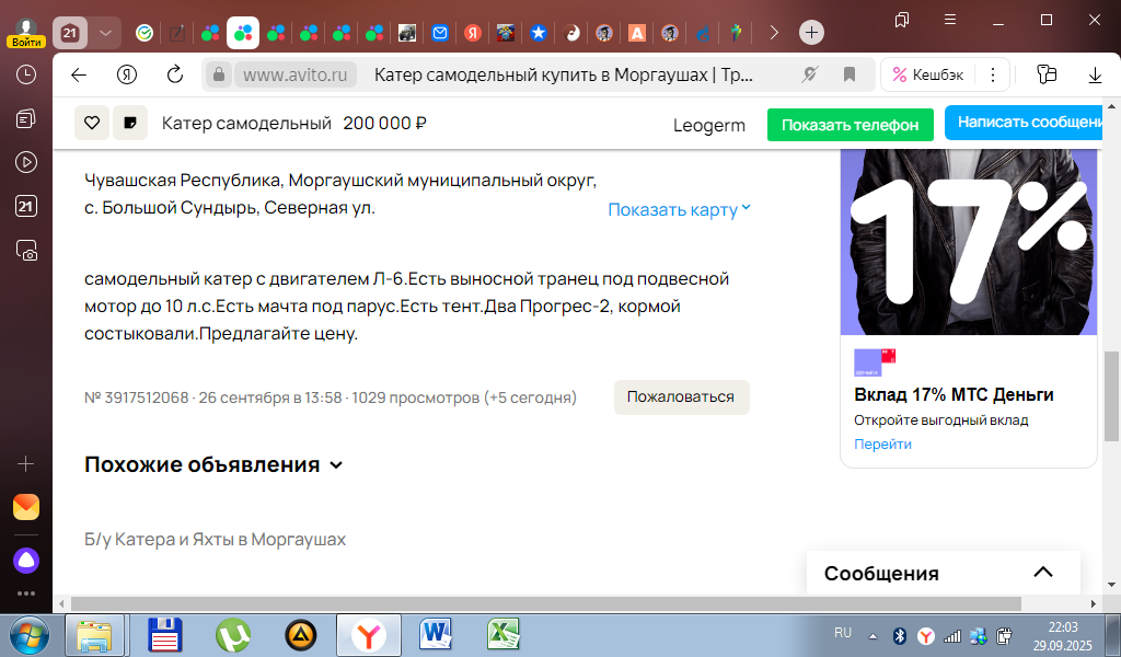

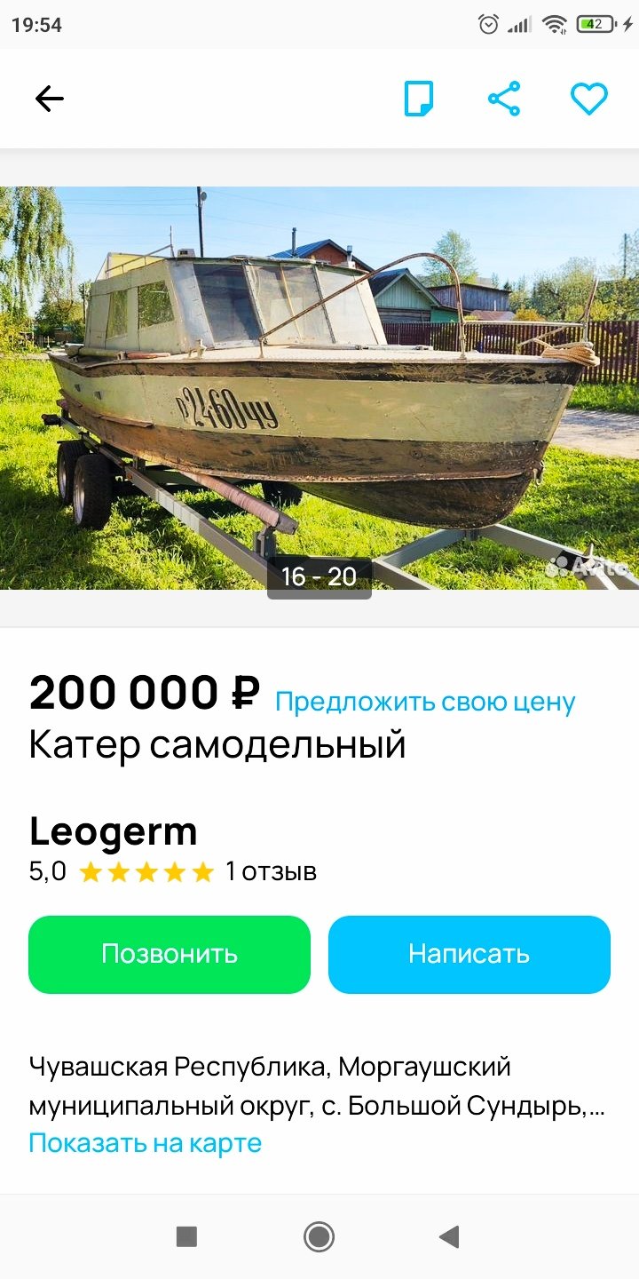

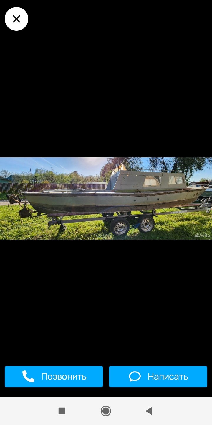

На Авито всплыла самоделка из 2х Прогов-2, цена выросла с 60000 до 200000, это очень интересный маркетинговый ход- не взяли за 60, оторвут за 200. Ну каждый может оценить и представить ее возможности как сможет, ведь есть мотор, транец, мачта. Наверное идет 12-15 км,место наверное есть для народа, длина наверное 7-8 м, на берегу уже год на одном месте стоит. А вот его примерные характеристики нам грамотно опишет нам Г-н ДУСТ. Ждемс.

Легко! Хотя всё в обьяве... Мотор Л-6 ... который сам по себе уже дважды устарел... толком ни топливо не найти (бенз А-66 (ну пусть А-72) ни запчастей...Расход приличный (удельный)... туда дизелёк мелкий просится кобыл на 5 - 7... Подвесник на 10 кобыл очень не эффективен будет - упора нет, даж с грузовым винтом... разве что шлюпочный ЛММ-6 "Звезда" ставить... . Обводы кормы грубо "вельботные"... Макс скорость порядка 8 -10 км/ч без ветра и волны ... У нас на ОКЕ скорость течения порядка 5 км/ч (местами), а кое где локально на перекатах и выше,   при встречном ветре может и не выгрести... т.е. практически по озеру ходить...Опять же парус только на попутных курсах т.е. никакой лавировки...
Исчерпывающе иль что то ещё интересует ?
да наверное точно, думал что скорость можно выжать побольше при более мощном моторе и подборе винта, но смысла делать это нет. Что за кулибин потратил кучу времени на это и денег ХЗ, да еще и документы сделал. Продал бы 2 Прог. за нормальные деньги или бы сдал в цветмет. Но молодец что нашел чудака и продал. тот его вроде говорил что гнал из Чебоксар по реке 50 км и вытащил на берег. Памятник тому, что не надо ДЕЛАТЬ!!! ЛММ-6(его в Богородске вроде делали?)или другой помощнее мотор конечно бы ее разогнал, но это теоретически и кирпич можно на глисс вытащить. Транец лепить надо ого го . В общем деньги на Ветер, или вернее в ВОДУ !!!

7 часов назад, Олег999 сказал:
Ещё раз !!! Хоть сотку вешай - ощутимо не разгонит !!!!!!. Вся мошь уйдёт на волнообразование.
По части дубль прога - сам по себе проект не совсем уж отстой... Идея - не быстрое и экономичное перемещение по "медленной" воде с относительным комфортом. Когда то даже в "КиЯ" был проект катера с такими начальными требованиями ... "Плёс" назывался...

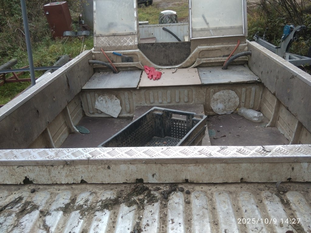

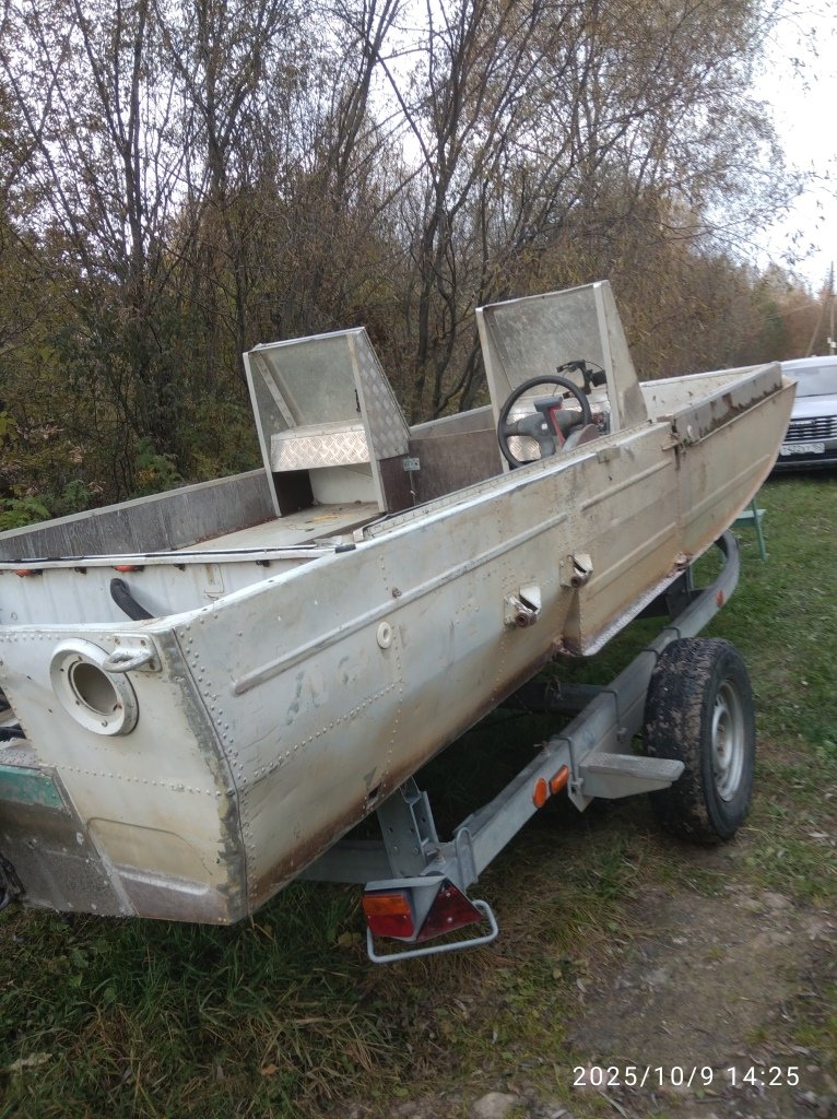

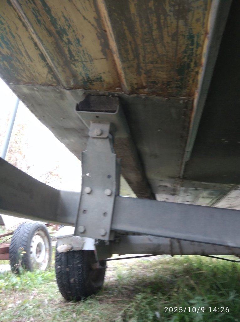

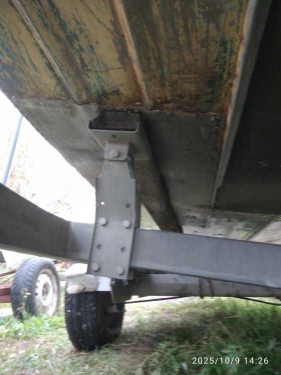

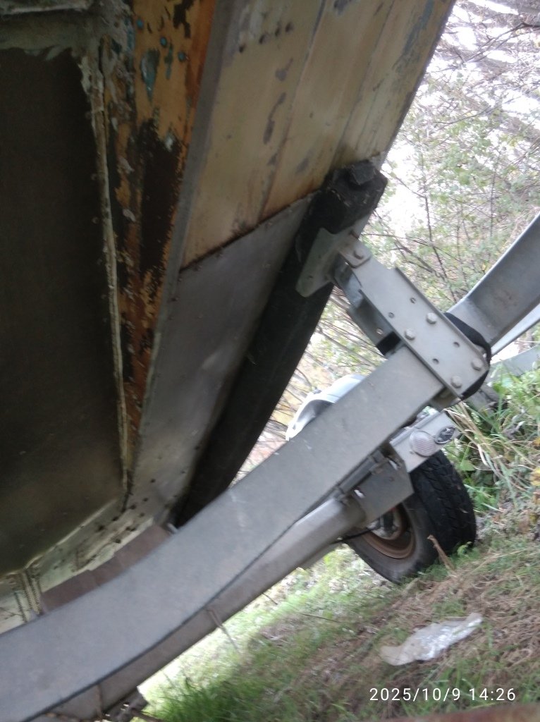

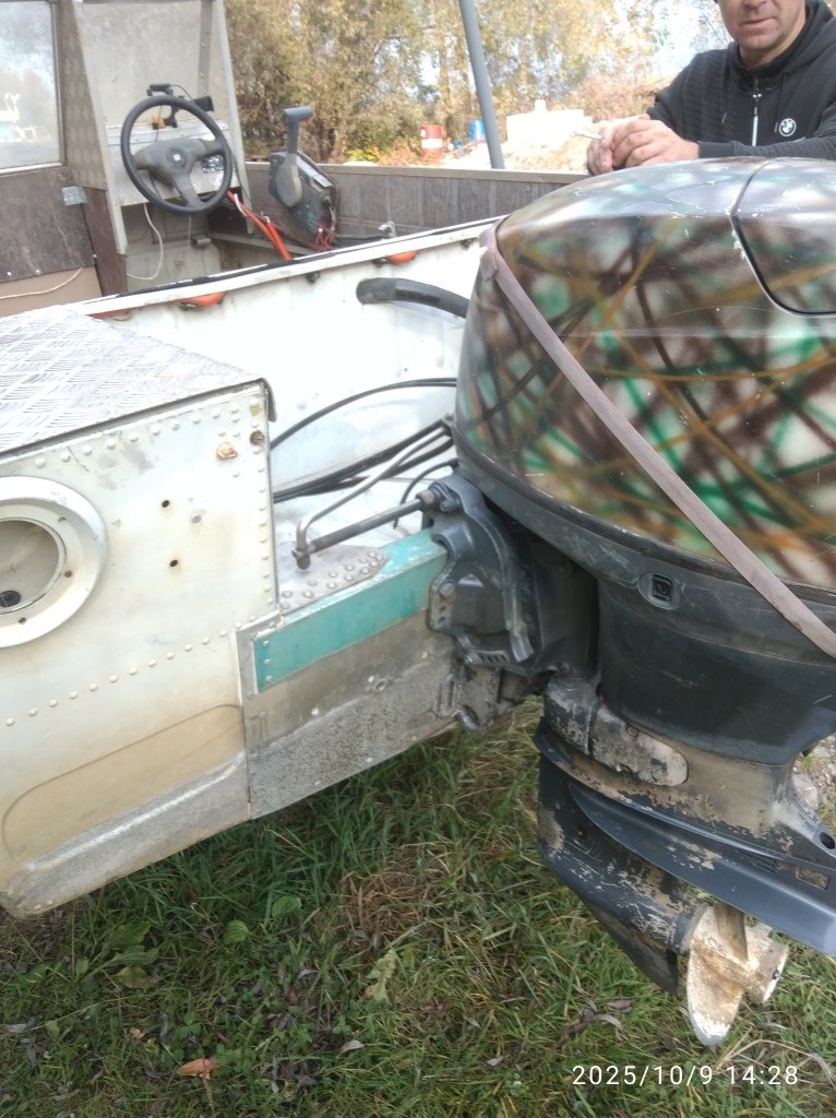

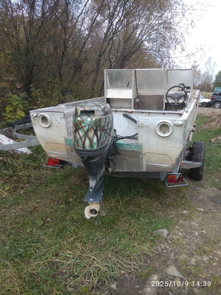

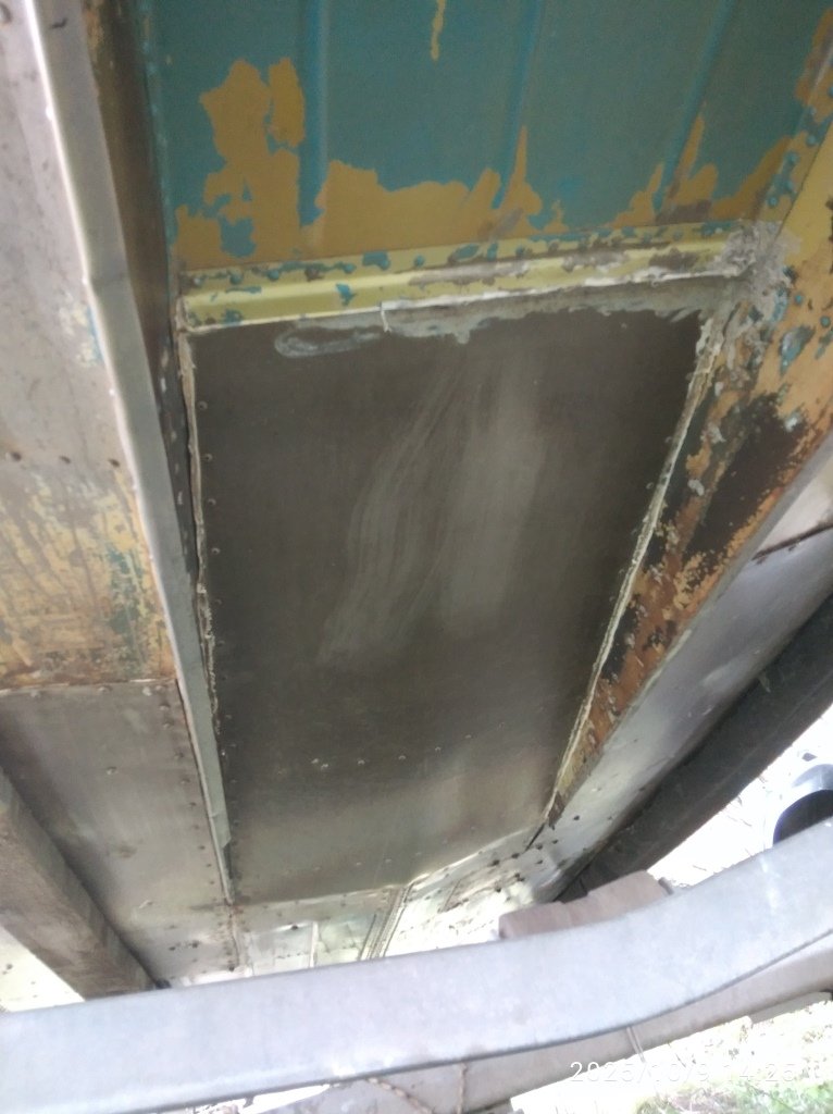

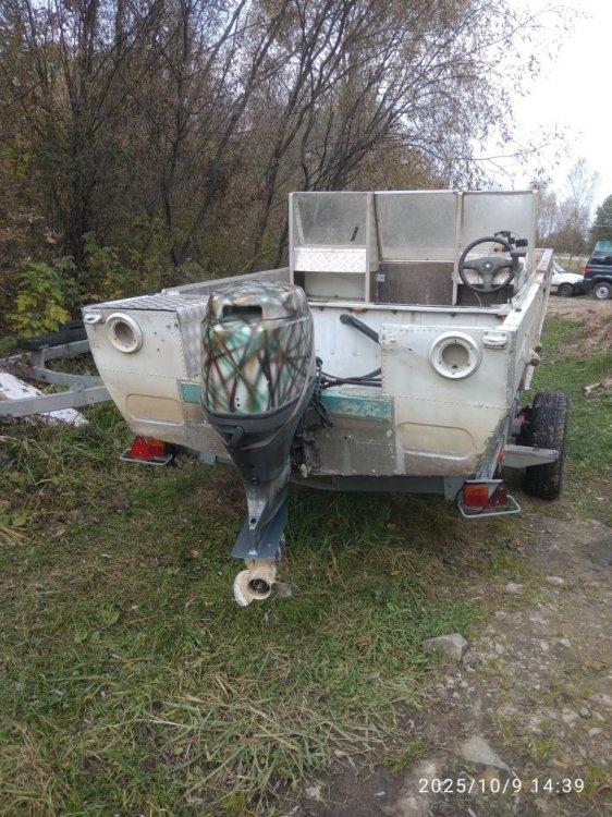

Ну вот еще один пример того, что ДОН является в основном базовой заготовкой, заточенной для конечно комфортабельного(относительно, все равно кусты нужны)отдыха большой группы людей на воде и природе. Но и при желании данная заготовка конечно не легким движение рук может превратится в ТО, ЧТО ВЫ ХОТИТЕ! Я думал увижу лодку заточенную для отдыха, а увидел орудие производства. НО, человек ТАК видит, ему так НУЖНО, и ОН ОЧЕНЬ ДОВОЛЕН тем что у него получилось. Он занимается ловлей рыбы, в лодку убирается куча рыбаков и рыбы, если надо кидает мотоцикл. И он берет еще одну лодку для развития. МОЛОДЕЦ !!! Ему пофиг число Фруда, блоки плавучести(там помпы), жилетов тоже нет.  40 тянет отлично, и я так понимаю что для профессиональной рыбалки с сетями в наших краях конкурентов ДОНу нет. Только если 2 Прога сваренные через ЖОПУ. :-))))))))))))))))) И я думаю что испытана жизнью в далеко не легких условиях. И срезав палубу не потерял прочность. Дно нарастил, щиток усилил, транец мощный. В общем ДОН-трудяга , а не Пижон!!!

Косяки конечно есть, все сделано на вытяжных заклепках, но своими руками и бюджетно. Все по Спартански, ничего лишнего, даже весел нет. Мне не нравиться его дизайн, но мне нравится его оптимизм-пофигизм. Все по РУССКИ !!! ;-))))))))))))))))))))))))))))))))))))))))))))))) И ГИМС осторожно крадется лесом по берегу ................ ТСССССССССС, Леха едет !!!

9 часов назад, Олег999 сказал:
Они разные есть... в т.ч. и герметичные...
Лайба браконьерская..  номеров нет...Это к вопросу переделки и регистрации...  Кстати и даж "пуговицы" от тента не все срезаны... сетки не цепляются ?
На рыборазводных прудах из ДОНа вырезают ВСЁ ... и остаётся просто лоханка.... Чуть не лопатой корм разбрасывать...
