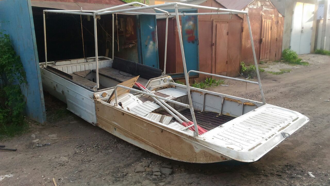

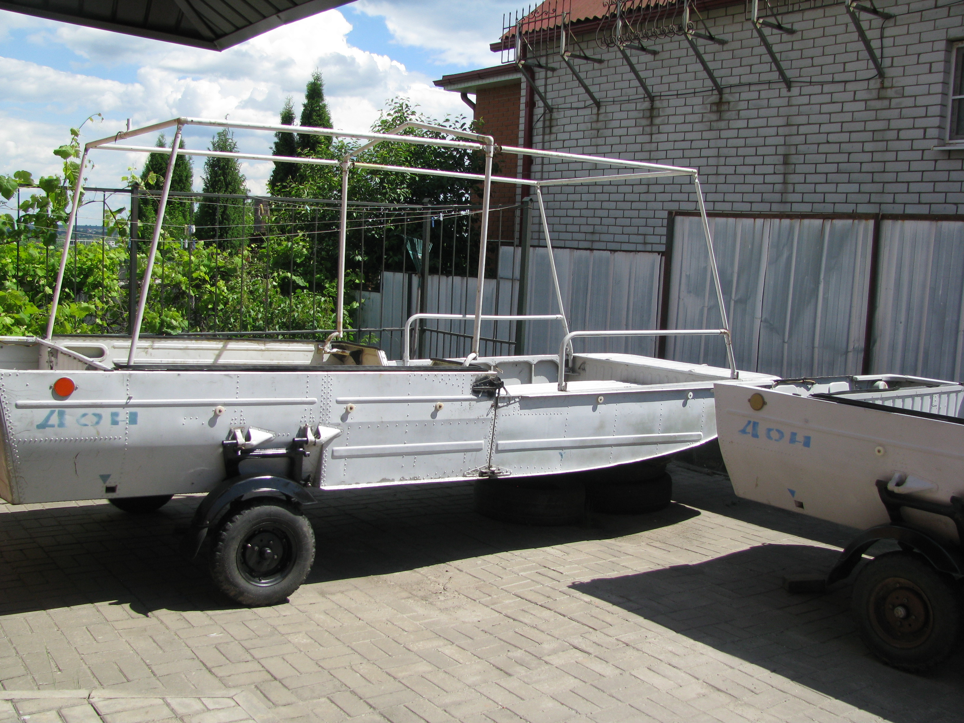

Олег70 29 Жалоба Опубликовано: 27 мая 2018 Варианта подвесок.Во втором случае проблемный спуск на воду на мой взгляд.на верхнем фото интересный вариант,автор писал о нем где-то вначале форума. Цитата Поделиться сообщением Ссылка на сообщение Поделиться на других сайтах
Дуст 11 Жалоба Опубликовано: 27 мая 2018 13 часов назад, Олег70 сказал: Палатка родная ,кроме замены фурнитуры на современную,думаю вмешательств не требует.Возможно отдельно в дополнение изготовить навес на каркас( и на палатку,чтобы повысить водонепроницаемость при осадках ),.Палатку долго ставить,бывает при покатушках проще был бы навес, на мой взгляд. Сдаётся мне, что у стандартной из-за "плоской" крыши на ней будет собираться вода. (Что уже отмечалось выше.) Для более быстрой установки каркас должен быть складным типа как у кабриолета.. Так что стандартный явно не идеален... Возможно что и не прав... сужу по картинкам, своего каркаса/палатки то нет... Цитата Поделиться сообщением Ссылка на сообщение Поделиться на других сайтах
Олег70 29 Жалоба Опубликовано: 27 мая 2018 Крыша не совсем плоская.Средняя секция скатная ,к крайним посередине еще натягиваются веревочные растяжки для придания формы крыше(на фото отверстия в центре для крепления растяжек).Кабриолетный каркас делал товарищ из Хмельницкого (его фото есть в сети).Я сторонник заводского решения,т.к.каркас достаточно быстро устанавливаемый,не разборный по трубкам,укладывается в лодку при транспортировке,Возможность деления пространства на 2 зоны при натянутом тенте.Возможность приобрести палатку под этот каркас ,которую начнет выпускать Пермь(Дмитрий Рябинин).Возможно еще будет в производстве и сам каркас и соединительные элементы (пластмассовые) для ремонта.(Для прицеп палатки СКИФ Дмитрий уже изготавливает и каркасы и соединения) Цитата Поделиться сообщением Ссылка на сообщение Поделиться на других сайтах

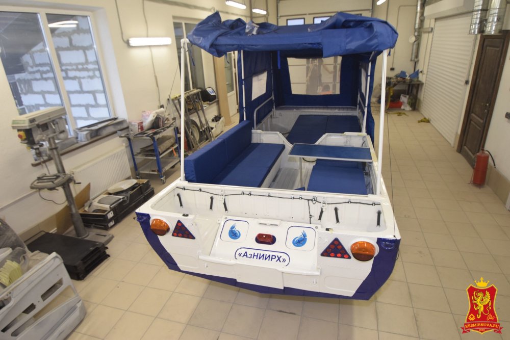

Дмитрий Рябинин 4 Жалоба Опубликовано: 27 мая 2018 Здравствуйте Форумчане! Палатка еще в процессе работы. Цитата Поделиться сообщением Ссылка на сообщение Поделиться на других сайтах

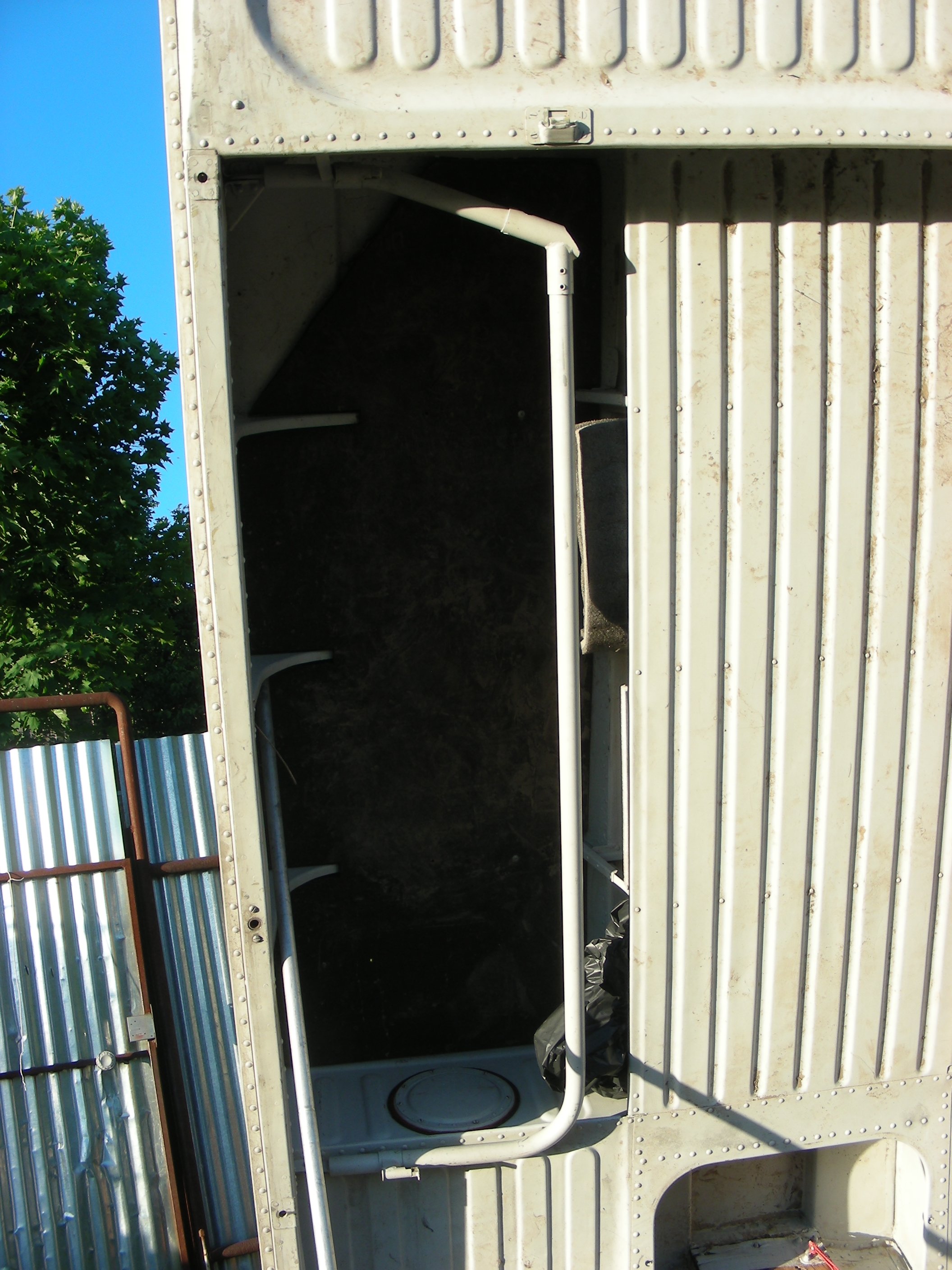

Дуст 11 Жалоба Опубликовано: 28 мая 2018 А зачем такой сложный кронштейн у средней стойки? Он складной вообще ( в смысле заваливается)? А то по картинке из мануала вроде как крепится жёстко двумя барашками ... Цитата Поделиться сообщением Ссылка на сообщение Поделиться на других сайтах
Олег70 29 Жалоба Опубликовано: 28 мая 2018 Цитата Поделиться сообщением Ссылка на сообщение Поделиться на других сайтах
Дуст 11 Жалоба Опубликовано: 28 мая 2018 С системой заваливания понятно. Повторю конструкцию... Спасибо! А поближе сбоку сам узел где труба в кронштейн входит можно фоткнуть (вид в сторону борта)? Маленькие полосы с отверстиями (на борту крепятся) - это для фиксации кронштейна в поднятом положении? Остальные трубки каркаса к средней рамке просто привязываются (в транспортном положении)? Цитата Поделиться сообщением Ссылка на сообщение Поделиться на других сайтах

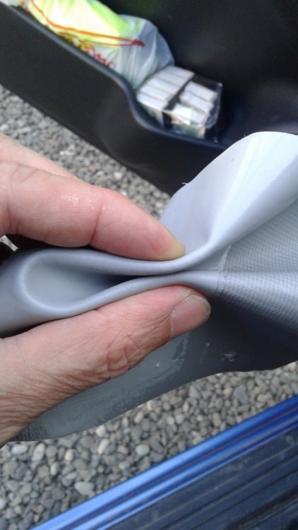

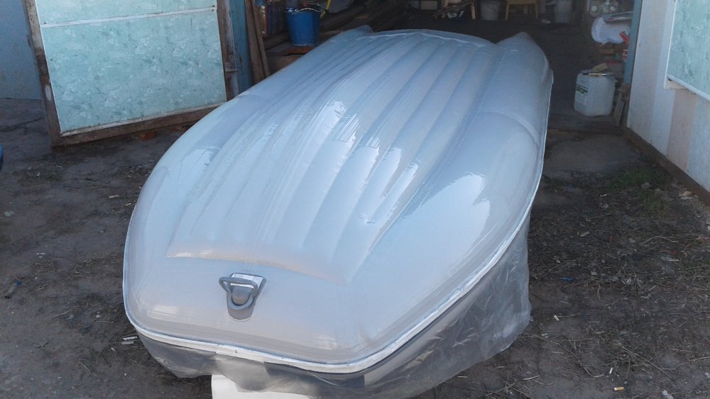

Николай Астрахань 0 Жалоба Опубликовано: 29 мая 2018 По поводу покрытия лодок различными красками и покрытиями. В этом году покрыл свою ПВХашку Фаворит 320 полимерной защитой. Обещают на разных форумах достаточно хорошую защищенность лодки от камыша, веток, кирпичей и проч мелочи. Что привлекло- складывается лодка практически также, как и без защиты. В отличие от традиционного бронирования лентами толстого ПВХ, при котором сложить лодку практически нереально. Бронебойность пока не проверял, слава богу случая не было, но отметил однозначный прирост в скорости за счет того, что полимерное покрытие идеально скользит по воде. Вот я и подумал покрыть свой ДОН этим же полимером. Заодно и дополнительная гермитезация всех клепаных швов. Полимер текучий и зальётся во все щели. Да и прирост в скорости на 20-25 процентов не помешает. На втором фото кусок ПВХ с нанесенным полимером. Видно, как складывается и гладкость покрытия по сравнению с непокрытым ПВХ. Конечно, наши лодки не такие шершавые, как ПВХашки, но гладкость покрытия все равно выше, чем обычная краска. И за счет своей пластичности будет дольше служить, чем обычная краска (коэффициент растяжения-800% данные завода изготовителя). Наносил полимер обычной кисточкой. Цитата Поделиться сообщением Ссылка на сообщение Поделиться на других сайтах
Дуст 11 Жалоба Опубликовано: 29 мая 2018 2 минуты назад, Николай Астрахань сказал: и прирост в скорости на 20-25 процентов не помешает. Надо ВМФ посоветовать - наши корабли/ПЛ будут самыми быстрыми в Мире! Ах, если бы всё было так просто.... Цитата Поделиться сообщением Ссылка на сообщение Поделиться на других сайтах
Николай Астрахань 0 Жалоба Опубликовано: 29 мая 2018 Повторюсь, на наших дюральках прирост возможно и не такой как на ПВХашках, но ПВХ фаворит 320 + Ветерок = 25 км/ч, после нанесения полимера, с той же загрузкой 32 км/ч. Замер проводил по течению, против течения, получил среднее. Итого прирост скорости 22%. Как то так... Цитата Поделиться сообщением Ссылка на сообщение Поделиться на других сайтах

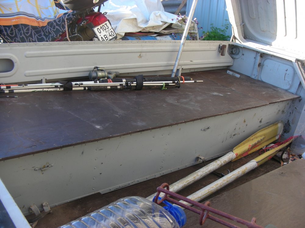

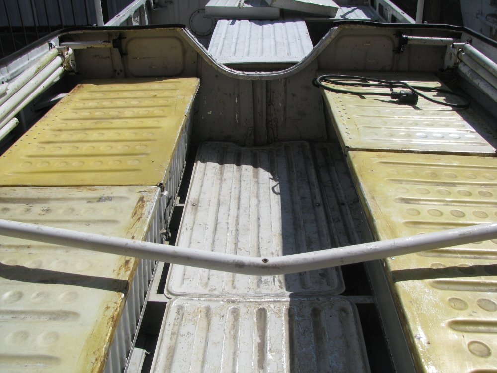

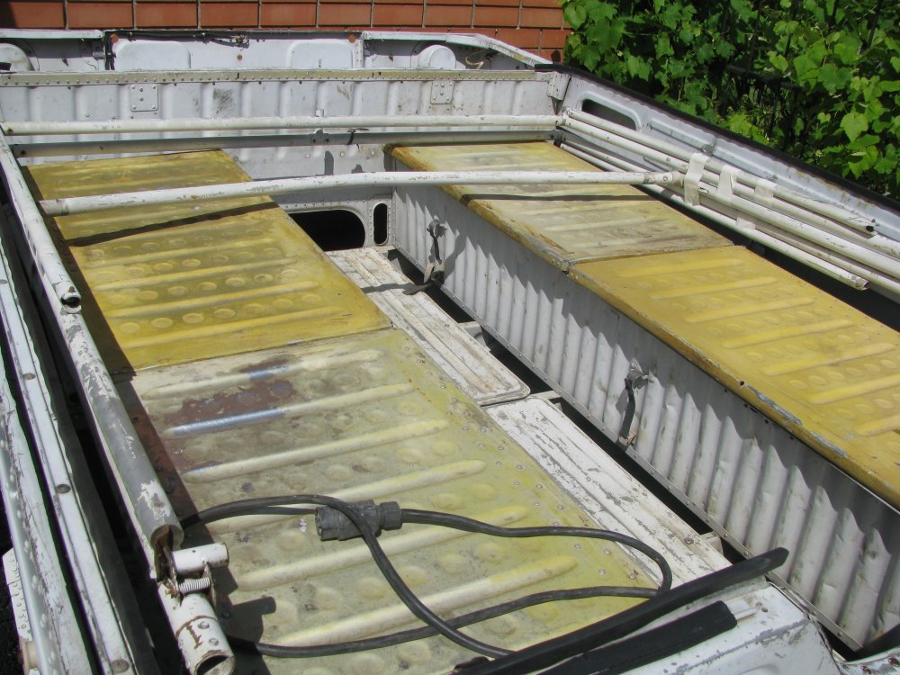

Дуст 11 Жалоба Опубликовано: 29 мая 2018 Во... фрагмент палубы под тем местом, где должен быть стол... Остальные фотки не открываются... перефоткаю Цитата Поделиться сообщением Ссылка на сообщение Поделиться на других сайтах

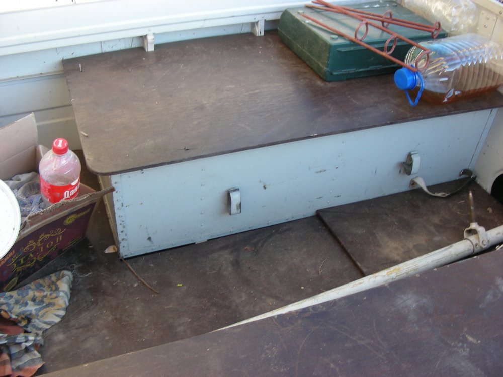

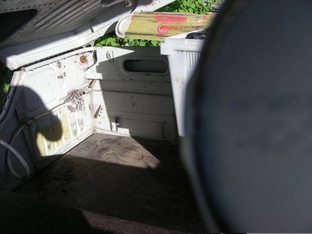

Дуст 11 Жалоба Опубликовано: 29 мая 2018 Во... продолжение СТРАДИВАРИ.... Патефон полностью не открывал, так что слани головной секции рассматривать с учётом вертикального положения... под транцевыми плитами слани практически симметричны но чуть укорочены в носу, иначе не засунуть....Всё выпилено электролобзиком за день по месту... в идеале кое где нужно добавить материала.(пилил без выкроек).. Ушло 3 стандартных листа 8 мм фанеры + 2 банки какой то тиккуриллы... На мой взгляд эстетичнее стандарта... Хотя пока его не увидел, я комплексовал..... Цитата Поделиться сообщением Ссылка на сообщение Поделиться на других сайтах

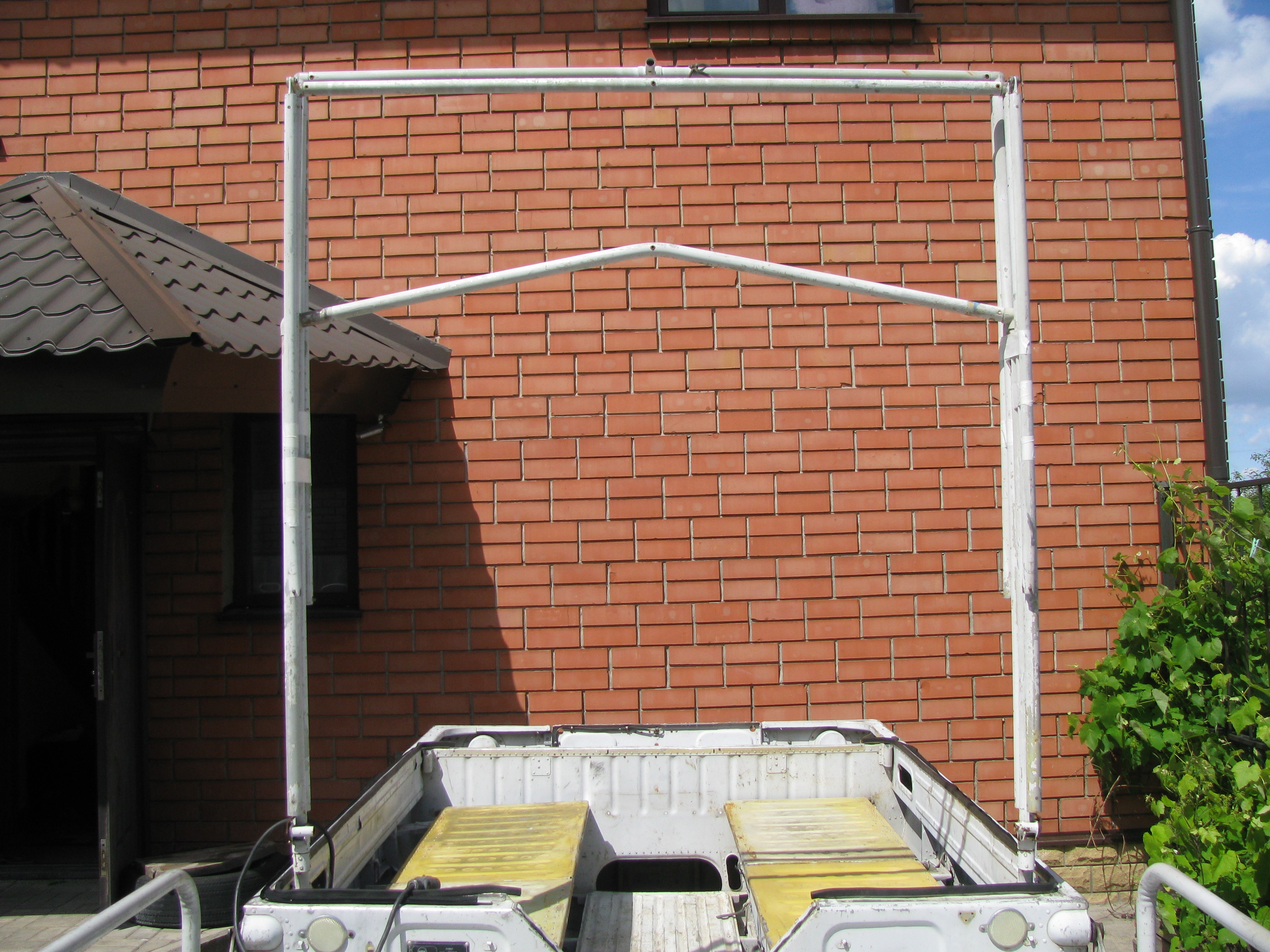

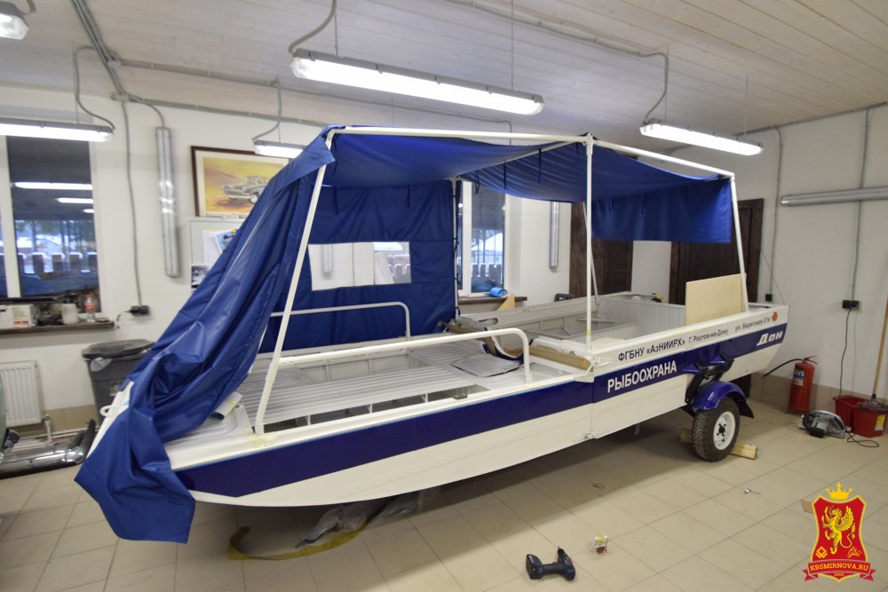

Дуст 11 Жалоба Опубликовано: 5 июня 2018 (изменено) Обратите внимание на среднюю стойку - верхняя труба прямая... И это не единственное фото...недавно было похожее... Получается что существовали 2 варианта каркасов с прямой и "коньковой" перекладинами средней стойки... А у столика это штатное место? Изменено 5 июня 2018 пользователем Дуст Цитата Поделиться сообщением Ссылка на сообщение Поделиться на других сайтах
Олег70 29 Жалоба Опубликовано: 5 июня 2018 (изменено) 16 минут назад, Дуст сказал: Обратите внимание на среднюю стойку - верхняя труба прямая... И это не единственное фото...недавно было похожее... Получается что существовали 2 варианта каркасов с прямой и "коньковой" перекладинами средней стойки... Самопал,просмотрел всевозможные фото с момента испытаний- гнутая середина Изменено 5 июня 2018 пользователем Олег70 Цитата Поделиться сообщением Ссылка на сообщение Поделиться на других сайтах
Илья152 0 Жалоба Опубликовано: 5 июня 2018 (изменено) Привет всем, два года искал по нормальной цене, в субботу привез из МСК за 50р. + газель. В комплекте доки из ГИБДД, нет лесенки, гидрощита, якоря, выпилена перегородка в передней части, не родное дышло. Не убиралась в Газель, была ночь и дальняя дорога... пришлось жестко выбивать подвеску(сайлентблоки на выброс...)Дуги с тентом пока не проверял. Состояние лодки очень хорошее, задняя часть использовалась на воде пару раз... Конечно придется подмарафетить. (772 1982г.) ГИМС пока отказывает в регистрации, говорит что лодки по закону это недвижимость )))) И доки на ТС не доказательство права собственности(Руководства нет и на учете не стояла в ГИМСе) Большое спасибо Зубареву Олегу за ответы по емаил и Максиму Иванову за Руководство... Изменено 5 июня 2018 пользователем Илья152 Цитата Поделиться сообщением Ссылка на сообщение Поделиться на других сайтах
