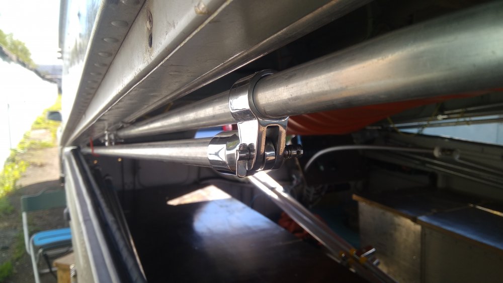

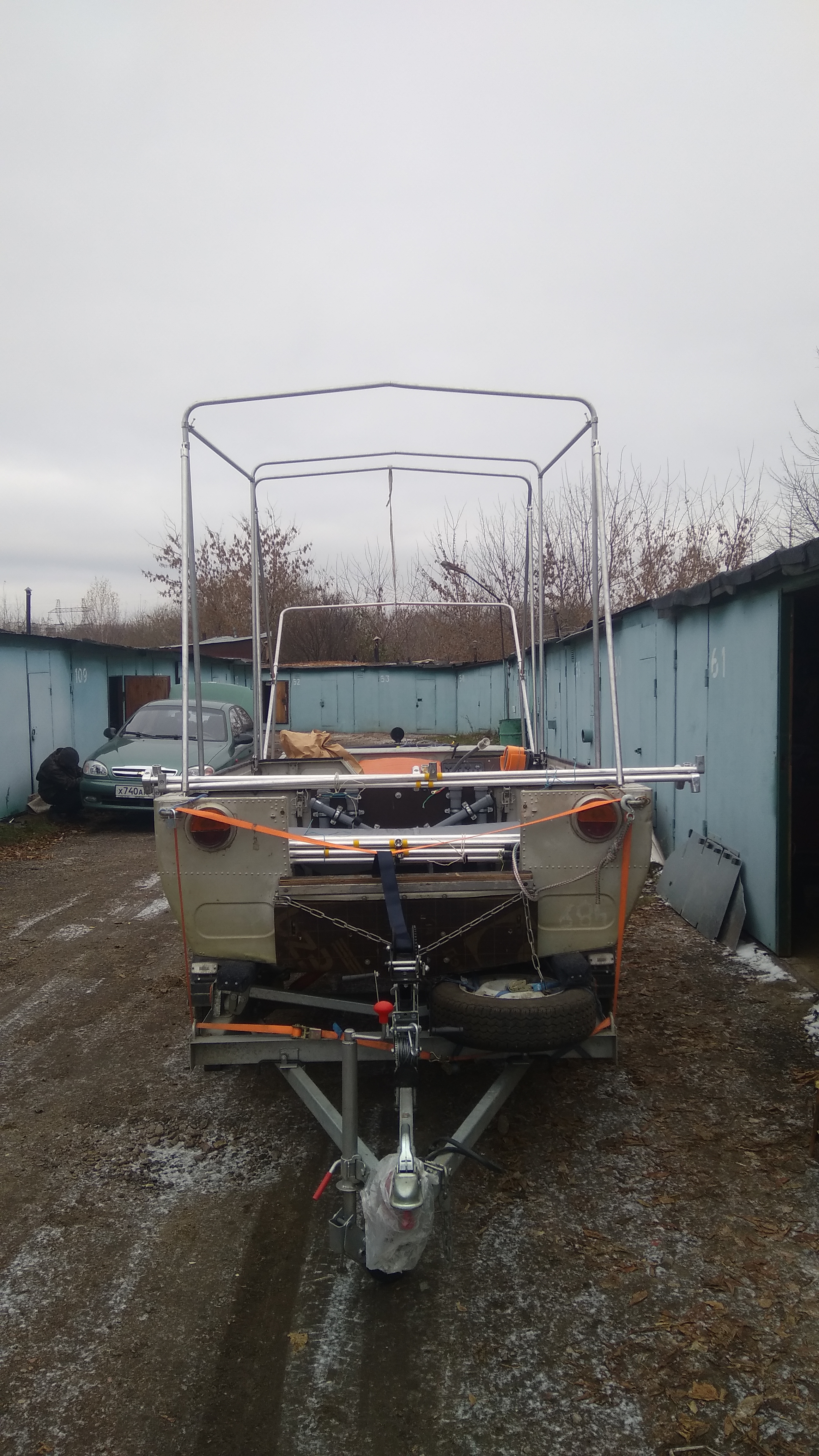

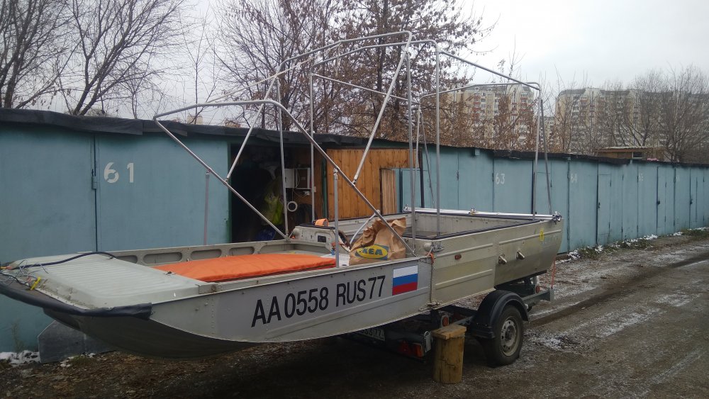

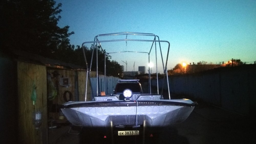

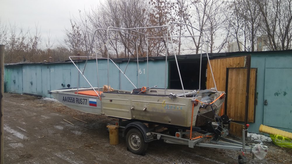

Maxitoy 0 Жалоба Опубликовано: 6 августа 2018 Всем ДВС! Дошли руки как говорится. Уважаемые форумчане, прошу Вас помочь мне! Нужна высота родного тента от пола/борта лодки, спереди и сзади! Сделал себе свой каркас, приехал на пошив, спец даже не взялся, сказал - "слишком высокий, перевернёт тебя на хорошем ветру, я фигню делать не хочу"... Ну возможно да, он высоковат (задний в полный рост), и я готов его укоротить, но нужно понимать на сколько укоротить... Буду очень признателен! Фото каркаса... Цитата Поделиться сообщением Ссылка на сообщение Поделиться на других сайтах

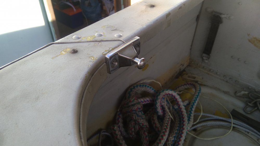

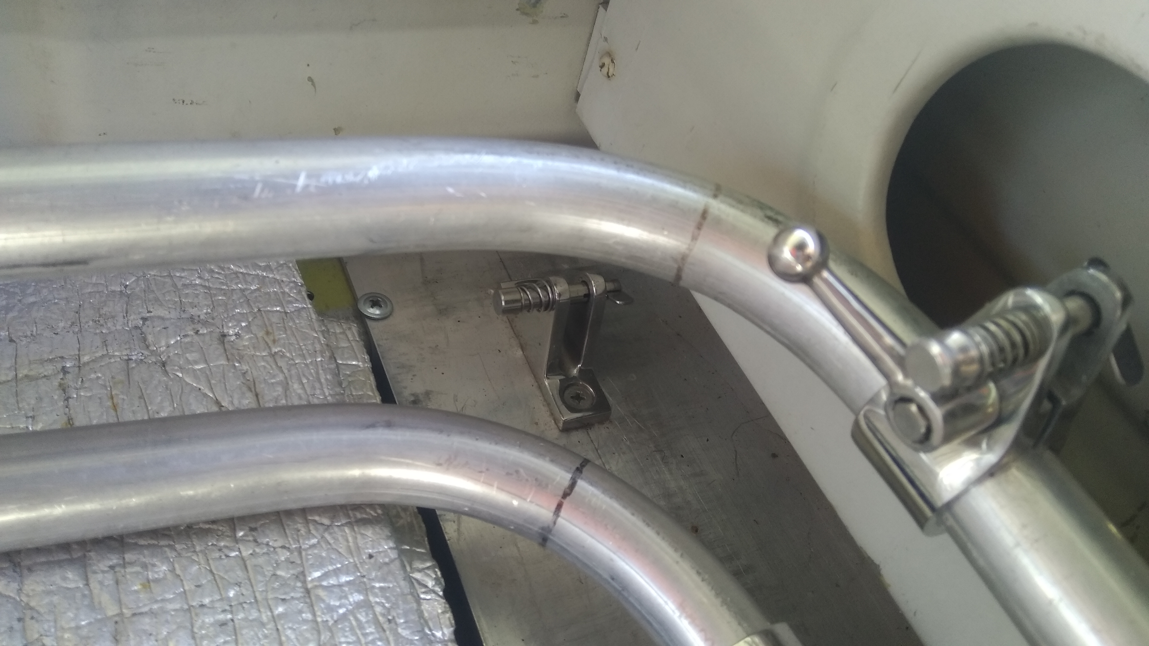

Maxitoy 0 Жалоба Опубликовано: 6 августа 2018 (изменено) Фото креплений моего каркаса. Где необходимо стоит быстросъёмное... Собирается разбирается быстро... Изменено 6 августа 2018 пользователем Maxitoy Цитата Поделиться сообщением Ссылка на сообщение Поделиться на других сайтах

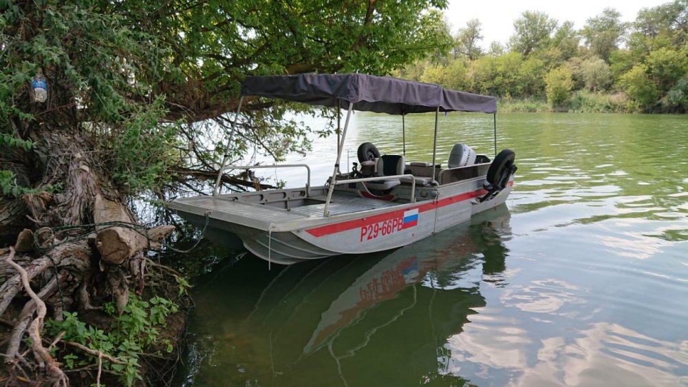

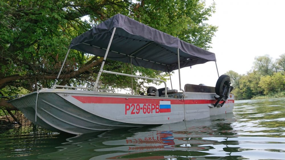

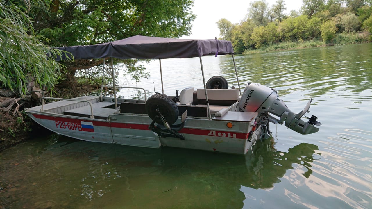

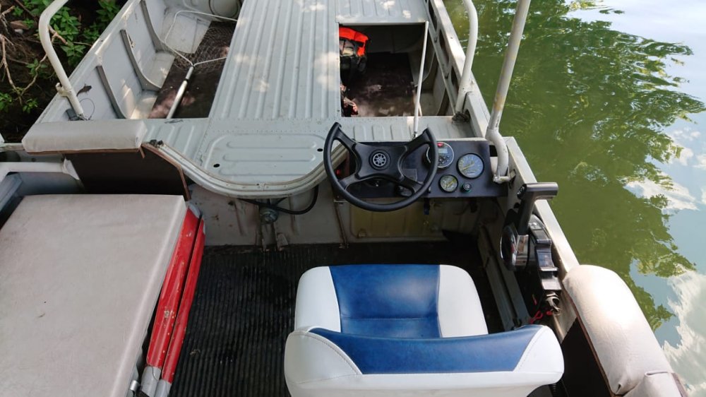

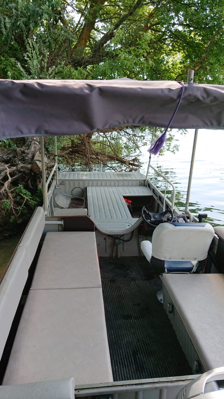

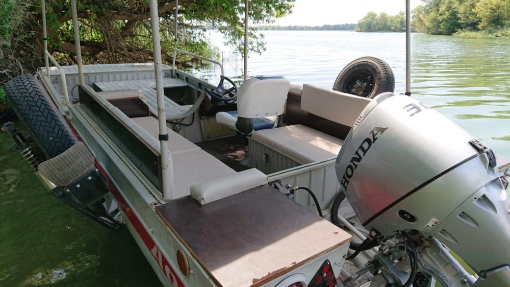

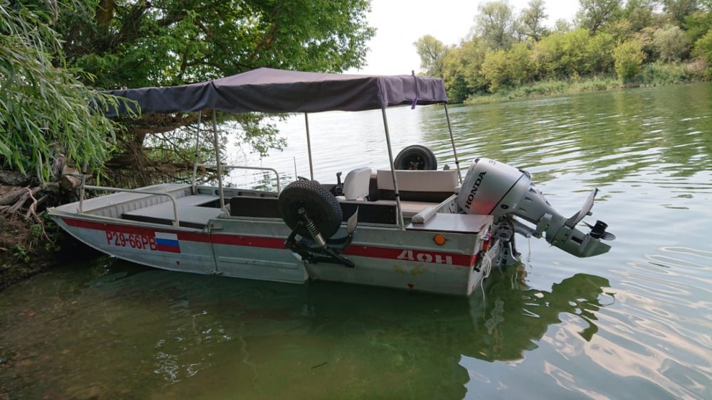

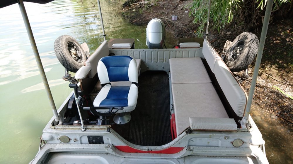

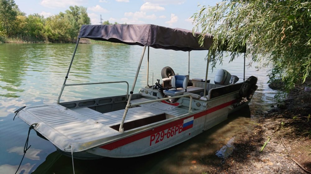

protector 1 986 Жалоба Опубликовано: 6 августа 2018 А я не стал заморачиваться.Оставил родной каркас, пошил ходовой тентик и гоняю с ним. А тоже хотел, раньше, полноценную палатку. 3 Цитата Поделиться сообщением Ссылка на сообщение Поделиться на других сайтах
Maxitoy 0 Жалоба Опубликовано: 6 августа 2018 (изменено) А высота, высота какая у родного тента? Вот в чём вопрос! ПС рулевая и стул, очень понравились! Подскажите пожалуйста, а что у Вас на месте задних баков плавучести? Изменено 6 августа 2018 пользователем Maxitoy Цитата Поделиться сообщением Ссылка на сообщение Поделиться на других сайтах
Олег70 29 Жалоба Опубликовано: 6 августа 2018 1 час назад, Maxitoy сказал: А высота, высота какая у родного тента? Вот в чём вопрос! ПС рулевая и стул, очень понравились! Подскажите пожалуйста, а что у Вас на месте задних баков плавучести? Смотри почту свою.В том что переслал должны быть интересующие тебя размеры.Замеры делались для изготовления тента в Перми . Цитата Поделиться сообщением Ссылка на сообщение Поделиться на других сайтах
Олег70 29 Жалоба Опубликовано: 6 августа 2018 2 часа назад, Maxitoy сказал: Всем ДВС! Дошли руки как говорится. Уважаемые форумчане, прошу Вас помочь мне! Нужна высота родного тента от пола/борта лодки, спереди и сзади! Сделал себе свой каркас, приехал на пошив, спец даже не взялся, сказал - "слишком высокий, перевернёт тебя на хорошем ветру, я фигню делать не хочу"... Ну возможно да, он высоковат (задний в полный рост), и я готов его укоротить, но нужно понимать на сколько укоротить... Буду очень признателен! Фото каркаса... Не получается открыть . Цитата Поделиться сообщением Ссылка на сообщение Поделиться на других сайтах
Maxitoy 0 Жалоба Опубликовано: 6 августа 2018 (изменено) Да криво прикрепилось, завтра перезалью фотки каркаса... Размеры получил, спасибо большое!!! Итого имеем высоту тента 1145 от борта. У меня примерно на 40см больше... Народ кто попадал на воде с таким "парусом" в сильный ветер?! Как ведёт себя лодка?? Мне даже шить отказались, мол перевернёт... Изменено 6 августа 2018 пользователем Maxitoy Цитата Поделиться сообщением Ссылка на сообщение Поделиться на других сайтах
Олег70 29 Жалоба Опубликовано: 6 августа 2018 2 часа назад, protector сказал: А я не стал заморачиваться.Оставил родной каркас, пошил ходовой тентик и гоняю с ним. А тоже хотел, раньше, полноценную палатку. Так же использую родной каркас.Есть задумка сделать такой навес(его проще-быстрее родной палатки установить).Но в походах в основном ночую в лодке на воде,и палатка просто необходима.В родной палатке есть вариант установки как навеса.Обещает Пермь прислать образец родной палатки -новодела вот-вот.Жду .по приходу обязательно отчитаюсь здесь,что вышло. Цитата Поделиться сообщением Ссылка на сообщение Поделиться на других сайтах
Олег70 29 Жалоба Опубликовано: 6 августа 2018 14 минут назад, Maxitoy сказал: Да криво прикрепилось, завтра перезалью фотки каркаса... Размеры получил, спасибо большое!!! Итого имеем высоту тента 1145 от борта. У меня примерно на 40см больше... Народ кто попадал на воде с таким "парусом" в сильный ветер?! Как ведёт себя лодка?? Мне даже шить отказались, мол перевернёт... Не перевернет,проверено в ливень с ветром, (порывы по прогнозу были до 20 м\с) -о том ,что перевернет даже мыслей не было.Встаньте несколько человек на один борт и попробуйте перевернуть? А эти парни ,что отказались шить просто такой лодки не видели. Цитата Поделиться сообщением Ссылка на сообщение Поделиться на других сайтах
Maxitoy 0 Жалоба Опубликовано: 6 августа 2018 34 минуты назад, Олег70 сказал: А эти парни ,что отказались шить просто такой лодки не видели. Тоже была мысль, что он просто побоялся, что не получится или геморроя... Цитата Поделиться сообщением Ссылка на сообщение Поделиться на других сайтах
Олег70 29 Жалоба Опубликовано: 6 августа 2018 (изменено) 14 часов назад, Maxitoy сказал: Тоже была мысль, что он просто побоялся, что не получится или геморроя... Геморроя там действительно много ,и выкройка без образца не простая.По образцу и то все очень не просто. Изменено 7 августа 2018 пользователем Олег70 Цитата Поделиться сообщением Ссылка на сообщение Поделиться на других сайтах

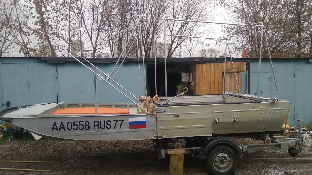

Maxitoy 0 Жалоба Опубликовано: 8 августа 2018 Перезаливаю фотки своего самодельного каркаса для тента... Но каркас придётся укоротить до высоты родного тента. Сейчас весь каркас ложиться вдоль бортов, но если укорочу фиг знает как будет (( Цитата Поделиться сообщением Ссылка на сообщение Поделиться на других сайтах

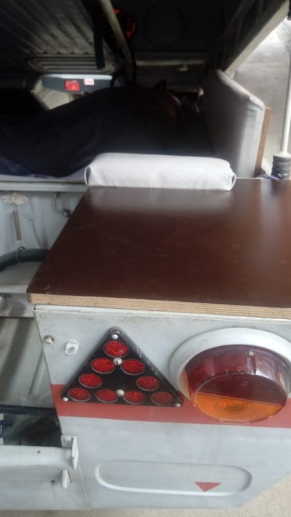

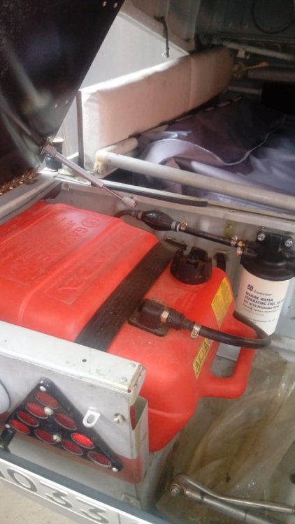

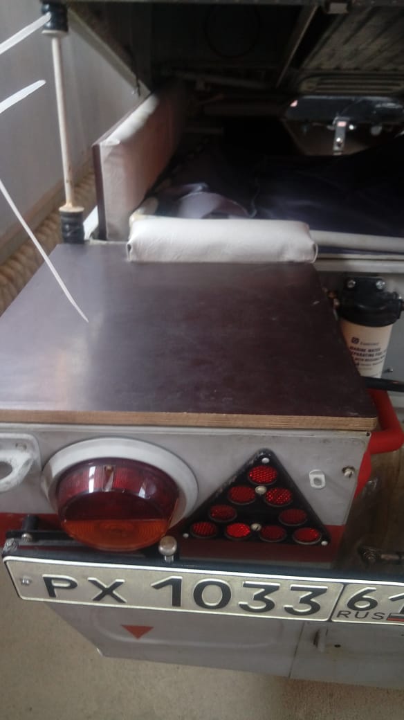

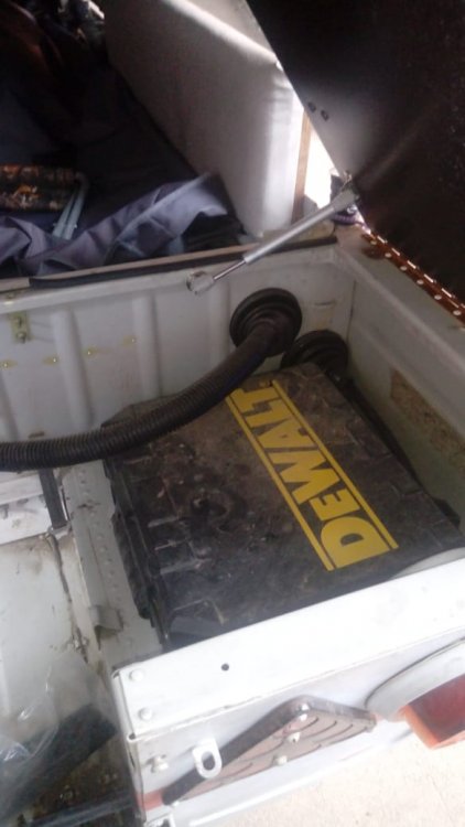

protector 1 986 Жалоба Опубликовано: 8 августа 2018 В 06.08.2018 в 17:53, Maxitoy сказал: Подскажите пожалуйста, а что у Вас на месте задних баков плавучести? Слева топливный бак и фильтр, справа чемоданчик с инструментом. Цитата Поделиться сообщением Ссылка на сообщение Поделиться на других сайтах
Maxitoy 0 Жалоба Опубликовано: 8 августа 2018 Спасибо, за фотки и за идею! Но появились ещё 2 вопроса... 1) Давно подыскиваю себе фильтр сепаратор с отстойником, вроде у Вас как раз такой?! Не подскажите от чего этот фильтр? И как он в работе? Есть ли в нём быстросъёмный отстойник? 2) хочу себе на сиденья поставить подъёмник, по типу как у Вас на крышках стоит, думаю у Вас и на сидушках есть... Я честно говоря пока особо не искал, но если Вы подскажете где вы свои купили (от чего они), буду благодарен Вам! Заранее спасибо! Цитата Поделиться сообщением Ссылка на сообщение Поделиться на других сайтах

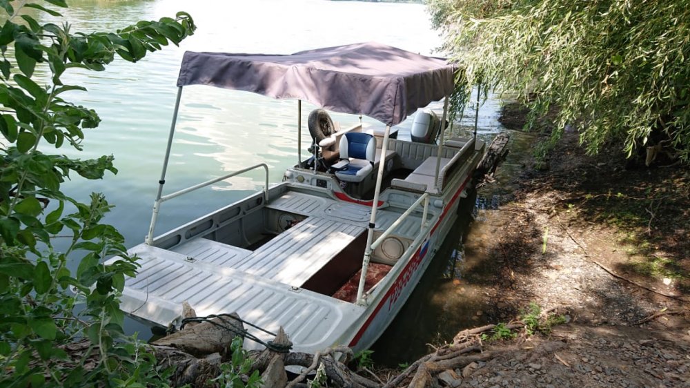

Дуст 11 Жалоба Опубликовано: 9 августа 2018 (изменено) В 08.08.2018 в 12:30, Maxitoy сказал: Перезаливаю фотки своего самодельного каркаса для тента... Но каркас придётся укоротить до высоты родного тента. Тоже сделал себе высоченный (временный) 1700 (!) над бортом средняя стойка... . Ничего не переворачивается и не собирается. Из минусов только сильный дрейф под ветром. У нас по р. Угра под мотором ходить нельзя (национальный парк), так руки смозолишь на вёслах грести если ветер... Ну и ткани больше надо. Самое интересное, что особой необходимости в такой высоте и нет - всё равно перемещаешься по "глубокому" центру или сидишь... Кстати к тенту-"бикини" можно при необходимости снизу "юбку" навешивать - вот и полноценная палатка получится... Изменено 9 августа 2018 пользователем Дуст уточнение Цитата Поделиться сообщением Ссылка на сообщение Поделиться на других сайтах
Maxitoy 0 Жалоба Опубликовано: 13 августа 2018 В 09.08.2018 в 16:46, Дуст сказал: Тоже сделал себе высоченный (временный) 1700 (!) над бортом средняя стойка... . Ничего не переворачивается и не собирается. Из минусов только сильный дрейф под ветром. У нас по р. Угра под мотором ходить нельзя (национальный парк), так руки смозолишь на вёслах грести если ветер... Ну и ткани больше надо. Самое интересное, что особой необходимости в такой высоте и нет - всё равно перемещаешься по "глубокому" центру или сидишь... Кстати к тенту-"бикини" можно при необходимости снизу "юбку" навешивать - вот и полноценная палатка получится... ХМ.... У меня от борта 1642мм... Хотел укорачивать, но это фигня уже получится, дуги не лягут вдоль борта без полного съёма последних... Если у Вас всё ок, может и мне тогда не стоит укорачивать, как думаете?! А у Вас есть фото каркаса? Буду очень признателен! Просто мне мой каркас кажется хлипковат... Вы свой из какого материала делали? Что такое "бикини"? Это передний тент? Я из него хочу как раз палатку сделать, я сделал лежаки впереди, надо придумать как сделать так, чтобы комары не просачивались... Цитата Поделиться сообщением Ссылка на сообщение Поделиться на других сайтах
Дуст 11 Жалоба Опубликовано: 14 августа 2018 У меня каркас временный , из старого каркаса от советской палатки. Ал. трубки и литые ал. углы - соединения... "Бикини" - имелось в виду тентик на лодке Олега70... без полноразмерных боковин...только крыша с небольшой юбочкой. Возникла мысль сделать такой же, а боковины (от него до борта )пристёгивать по необходимости. Цитата Поделиться сообщением Ссылка на сообщение Поделиться на других сайтах
