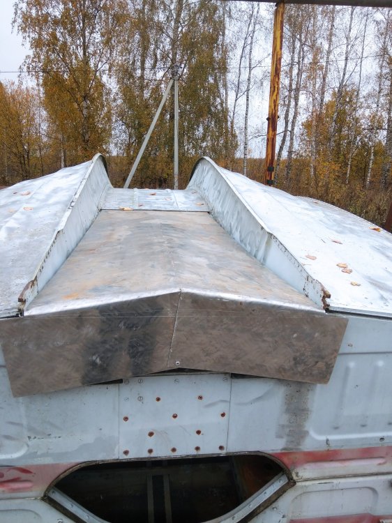

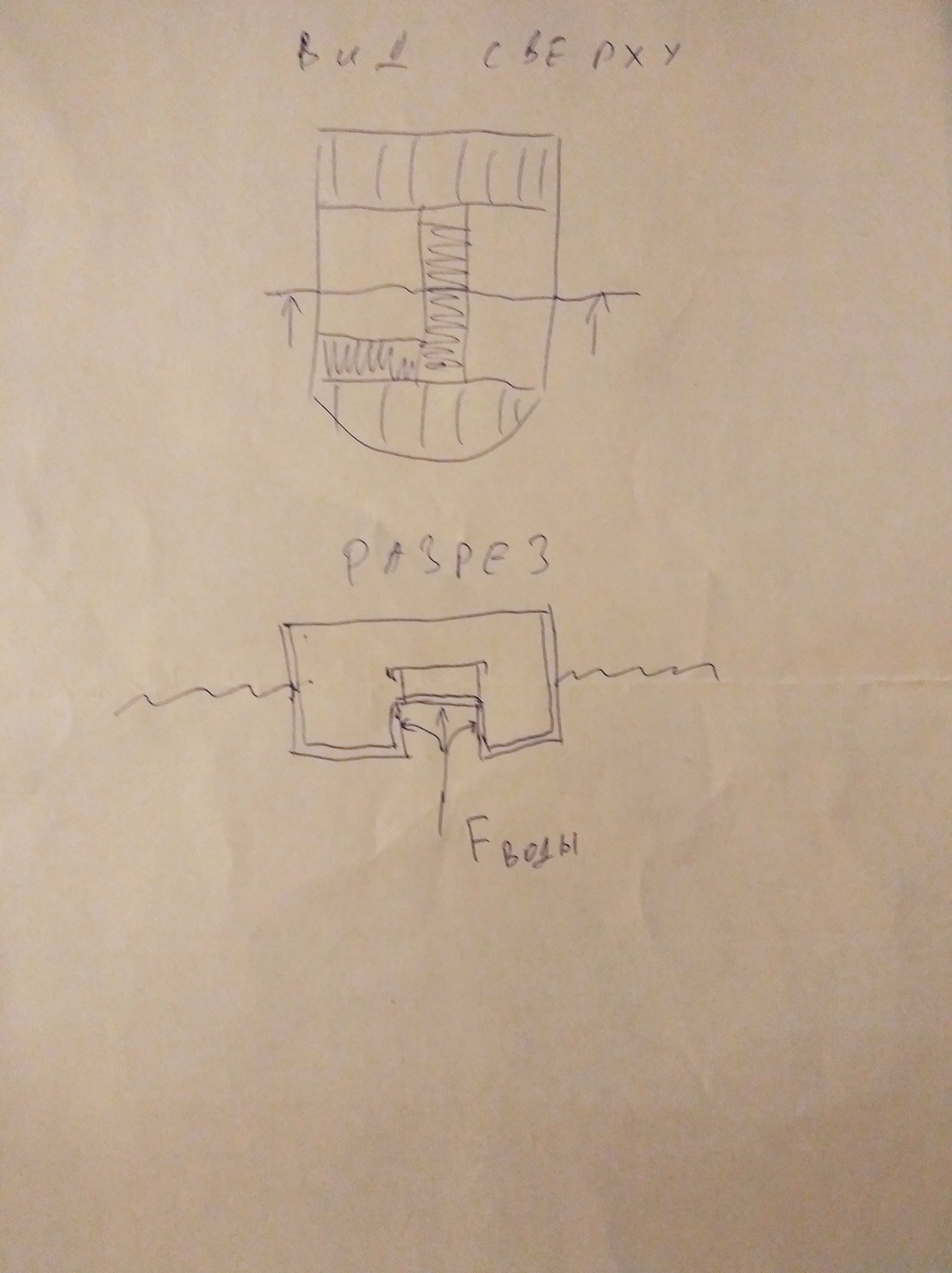

Олег70 29 Жалоба Опубликовано: 9 октября 2024 1 час назад, Олег999 сказал: Вот посидел подумал и выношу на обозрение схему действия воды на корпус лодки в тоннеле катамарана- вода давит по стрелкам и каким местом эта палуба-лежак снижает эту нагрузку???Если ее опустить то что изменится??? Уменьшится плечо и прочность на разрыв будет больше.Хотя тоннель сделан и так прочно, а то что над ним это так, полочка. На практике чуть чуть не туда , там появляется течь в районе стыка листов тоннеля спереди и передняя часть несколько теряет геометрию прилегания к задней в собранном виде (верх становится дугой). Т.е средняя часть как мне представляется т.е.верхний лист -лавка работает на растяжение и сжатие. У меня была передняя секция с вырезанной лавкой .Из вышенаписанного, я так понимаю перед его "ломает " посередине, металл тянется. Или просто мне так попалась. Лавку я восстановил, получилось по колхозному, но крепко. Ответственные места клепал на полнотелые заклёпки остальное на вытяжные. Проклепывал стыки тоннеля, текло через заклепки. Цитата Поделиться сообщением Ссылка на сообщение Поделиться на других сайтах
Олег999 2 Жалоба Опубликовано: 10 октября 2024 8 часов назад, Олег70 сказал: На практике чуть чуть не туда , там появляется течь в районе стыка листов тоннеля спереди и передняя часть несколько теряет геометрию прилегания к задней в собранном виде (верх становится дугой). Т.е средняя часть как мне представляется т.е.верхний лист -лавка работает на растяжение и сжатие. У меня была передняя секция с вырезанной лавкой .Из вышенаписанного, я так понимаю перед его "ломает " посередине, металл тянется. Или просто мне так попалась. Лавку я восстановил, получилось по колхозному, но крепко. Ответственные места клепал на полнотелые заклёпки остальное на вытяжные. Проклепывал стыки тоннеля, текло через заклепки. Я не буду ее срезать под корень, опущу чтоб поперечные уголки остались. Стойки укорочу на прим. 10-15 см, оставлю пространство под ней 5см, может проложу туда пеноплекс 5 для жесткости и снятия нагрузки? Цитата Поделиться сообщением Ссылка на сообщение Поделиться на других сайтах
Олег999 2 Жалоба Опубликовано: 10 октября 2024 Только что, Олег999 сказал: Я не буду ее срезать под корень, опущу чтоб поперечные уголки остались. Стойки укорочу на прим. 10-15 см, оставлю пространство под ней 5см, может проложу туда пеноплекс 5 для жесткости и снятия нагрузки? ну наверное да- нагрузка идет вверх и верхняя часть должна идти на изгиб и разрыв? Цитата Поделиться сообщением Ссылка на сообщение Поделиться на других сайтах

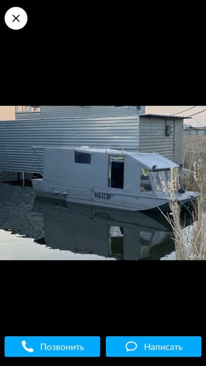

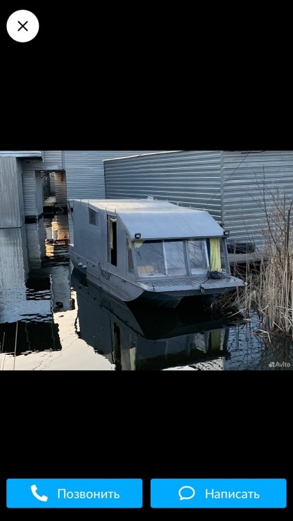

Олег70 29 Жалоба Опубликовано: 10 октября 2024 (изменено) Изменено 10 октября 2024 пользователем Олег70 Цитата Поделиться сообщением Ссылка на сообщение Поделиться на других сайтах
Олег70 29 Жалоба Опубликовано: 10 октября 2024 (изменено) В Липецкой области продавали (верхнее фото) ,потом лодка переехала в Рязанскую по моему ,там его переделали и снова продавали,потом следы затерялись Изменено 10 октября 2024 пользователем Олег70 Цитата Поделиться сообщением Ссылка на сообщение Поделиться на других сайтах

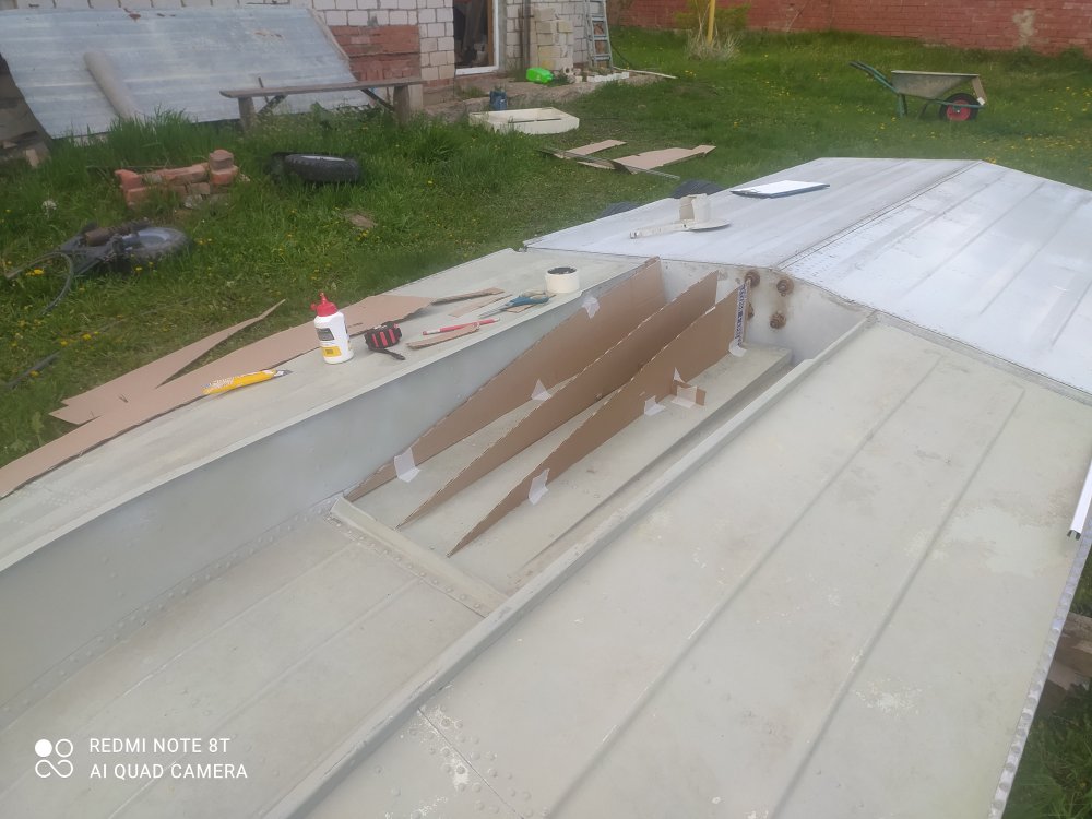

Олег999 2 Жалоба Опубликовано: 10 октября 2024 5 минут назад, Олег999 сказал: пнд нормально, но мы не практиковали это и в округе нет оборудования и мастеров. вот метал и дерево и оборудование по ним есть.вроде метал привычнее и доступнее относительно, можно и из бак. фанеры изготовить. Пока сделали из амг 2мм, думается или пеноплекс надо проставлять ли ребро клепать чтоб не согнуло. Увидим, лишь бы не потерять, метал и труды жалко. Цитата Поделиться сообщением Ссылка на сообщение Поделиться на других сайтах
Олег999 2 Жалоба Опубликовано: 10 октября 2024 Да, видел такие изделия, может и добротно, но как то топорно что ли. и не сложится корпус, ищем варианты, пока будем освобождать внутреннее пространство. Война план покажет. Цитата Поделиться сообщением Ссылка на сообщение Поделиться на других сайтах

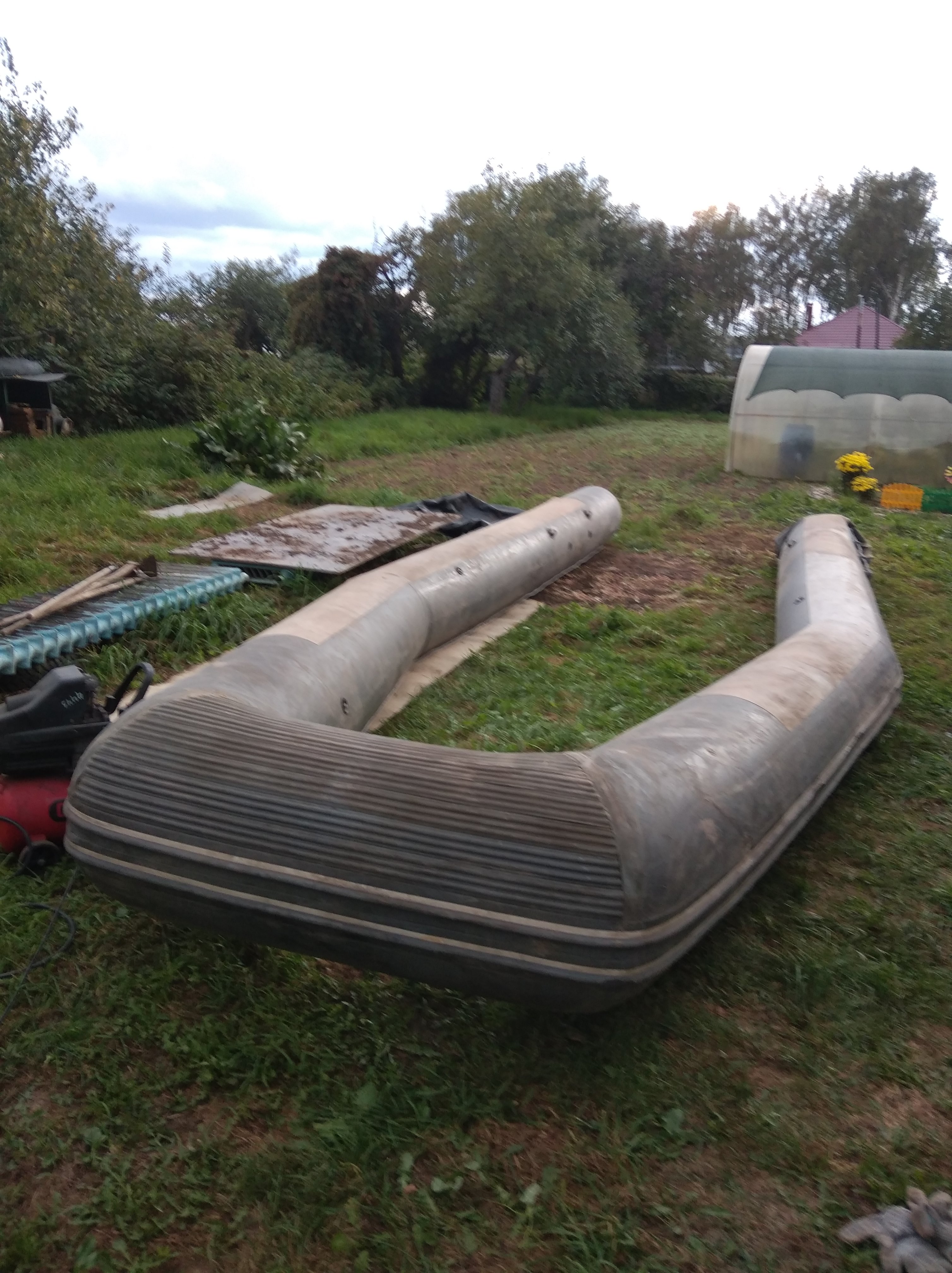

Олег999 2 Жалоба Опубликовано: 10 октября 2024 17 минут назад, Олег70 сказал: Поддерживаю. Без доков и не полный комплект какова может быть его максимальная цена??? Успели его покоцать, малюс. дырка есть в носовке,пока замазали герметиком. Но реально она на воде оч мало была, даже может на веслах больше. Ну нет следов от тисков на транцах. И какой Музей в Ней(НЕМ) нуждается? ГАЗИСО? Цитата Поделиться сообщением Ссылка на сообщение Поделиться на других сайтах
Олег999 2 Жалоба Опубликовано: 10 октября 2024 2 минуты назад, Олег999 сказал: Без доков и не полный комплект какова может быть его максимальная цена??? Успели его покоцать, малюс. дырка есть в носовке,пока замазали герметиком. Но реально она на воде оч мало была, даже может на веслах больше. Ну нет следов от тисков на транцах. И какой Музей в Ней(НЕМ) нуждается? ГАЗИСО? Штук 500 их по России осталось наверное примерно..............??? Цитата Поделиться сообщением Ссылка на сообщение Поделиться на других сайтах
